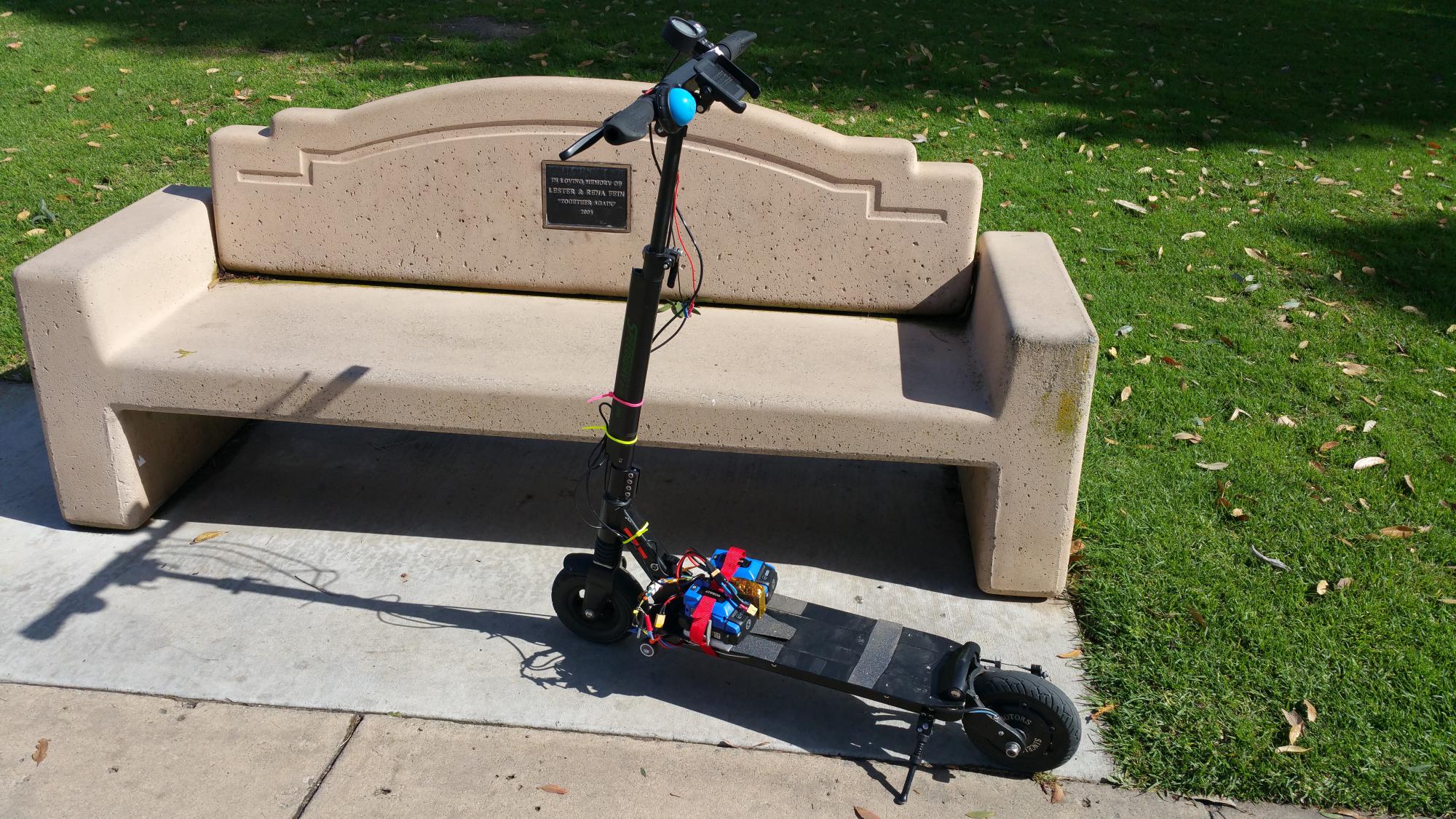

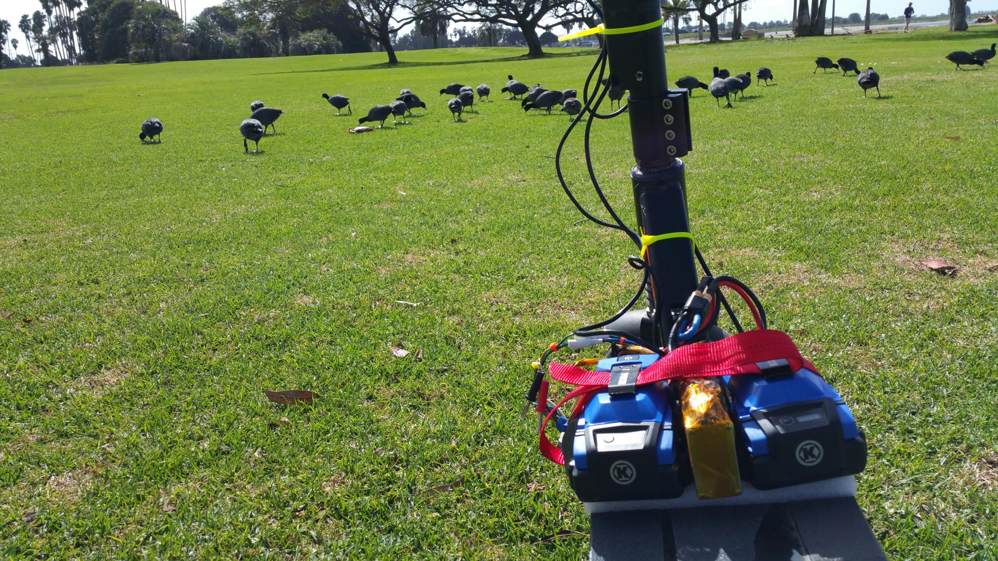

Сделал себе для самоката 48В (13s4p) резервную батарею из 2-х 24В батарей для электроинструмента емкостью 1.5А-ч (6s1p, ячейки Самсунг 15L), соединенных последовательно:
Процесс описан здесь:
https://electrotransport.ru/index.php?msg=1538827
https://electrotransport.ru/index.php?msg=1539802
поэтому не буду повторять все полностью здесь. Результаты драйвтеста:
https://electrotransport.ru/index.php?msg=1541171
Пробег 3.2км (мой вес 110кг) - достаточно, чтобы доехать до дома, если не рассчитал с пробегом на основной батарее.

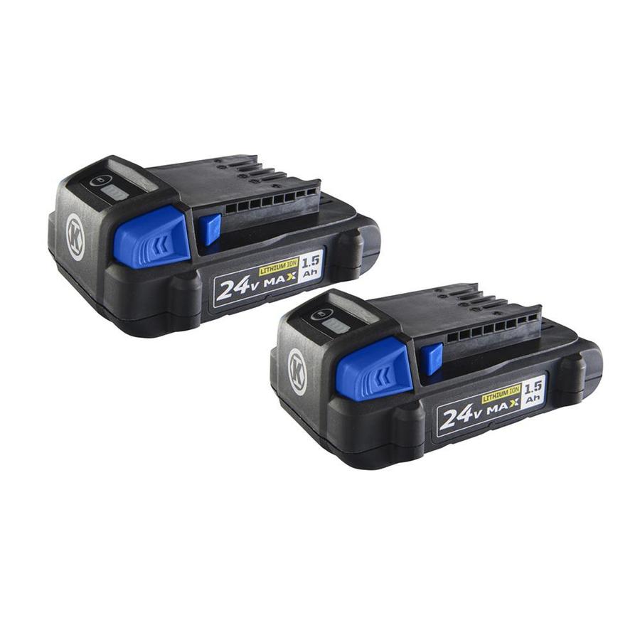

Кто-нибудь еще использовал батареи для электроинструмента для наших целей? Эти батареи иногда бывают на распродажах по смешным ценам (я купил свои по 6 долларов за штуку, и купил их много, хватит на 2000Вт-ч батарею всего за 500 долларов!)
Конечно, в этих конкретно батареях ячейки всего по 1500мА-ч, зато высокотоковые (18А постоянный ток выдерживают). Есть, конечно, и более емкие батареи - по 2.5А-ч (все, что выше, это просто не 1p, а 2p), но они и гораздо дороже в рассчете на Вт-ч.

Нет, это новые батареи, куплены в одном из крупнейших в Штатах магазинов Lowes, произведены 08/2018. В их аутентичности сомневаться не приходится. На них также есть 3-летняя гарантия. 2шт. за 15 долл., минус 20% купон.
https://www.lowes.com/pd/Kobalt-2-Pack-24-volt-Max-Lithium-Power-Tool-Battery/1000616187

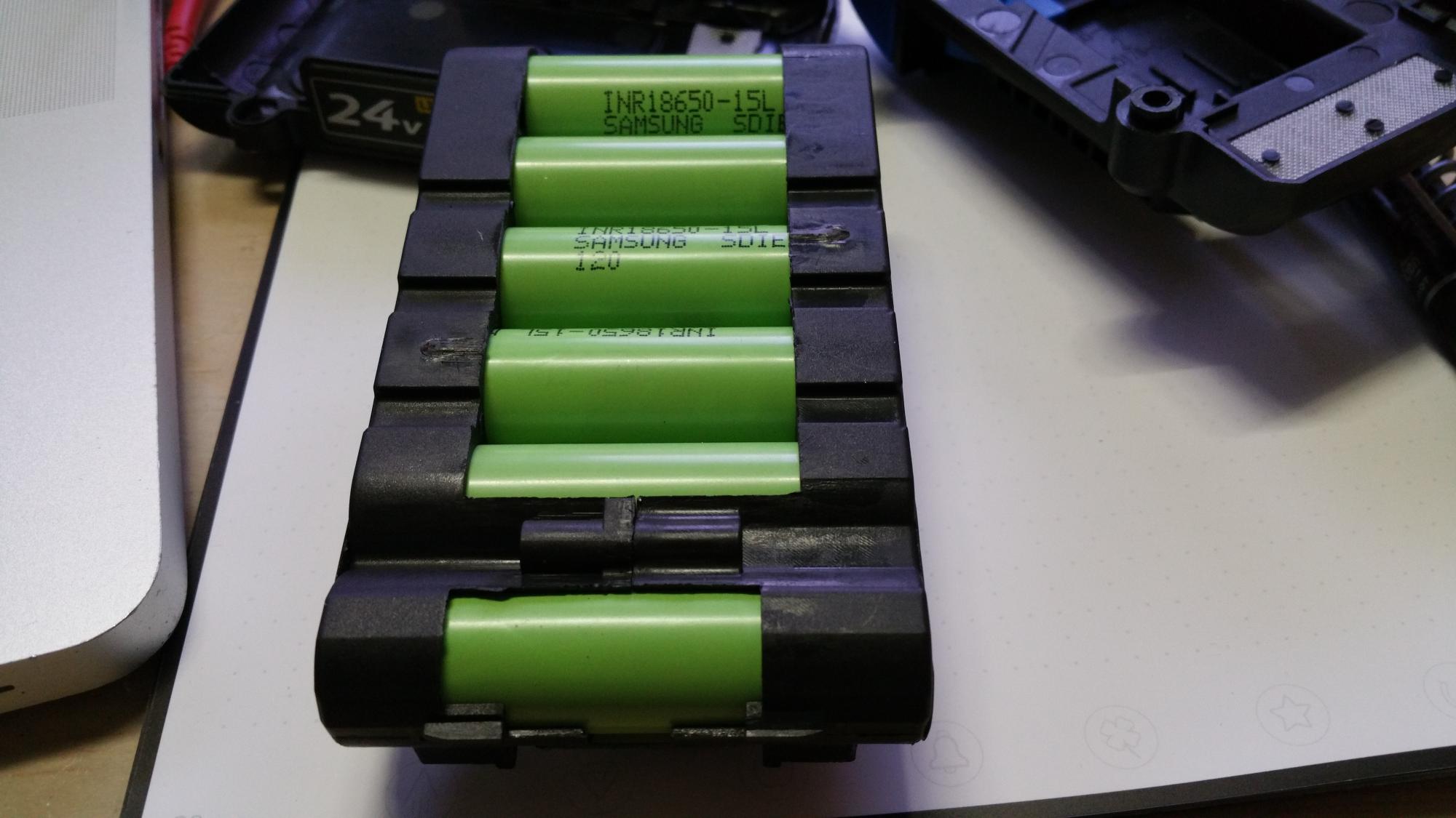

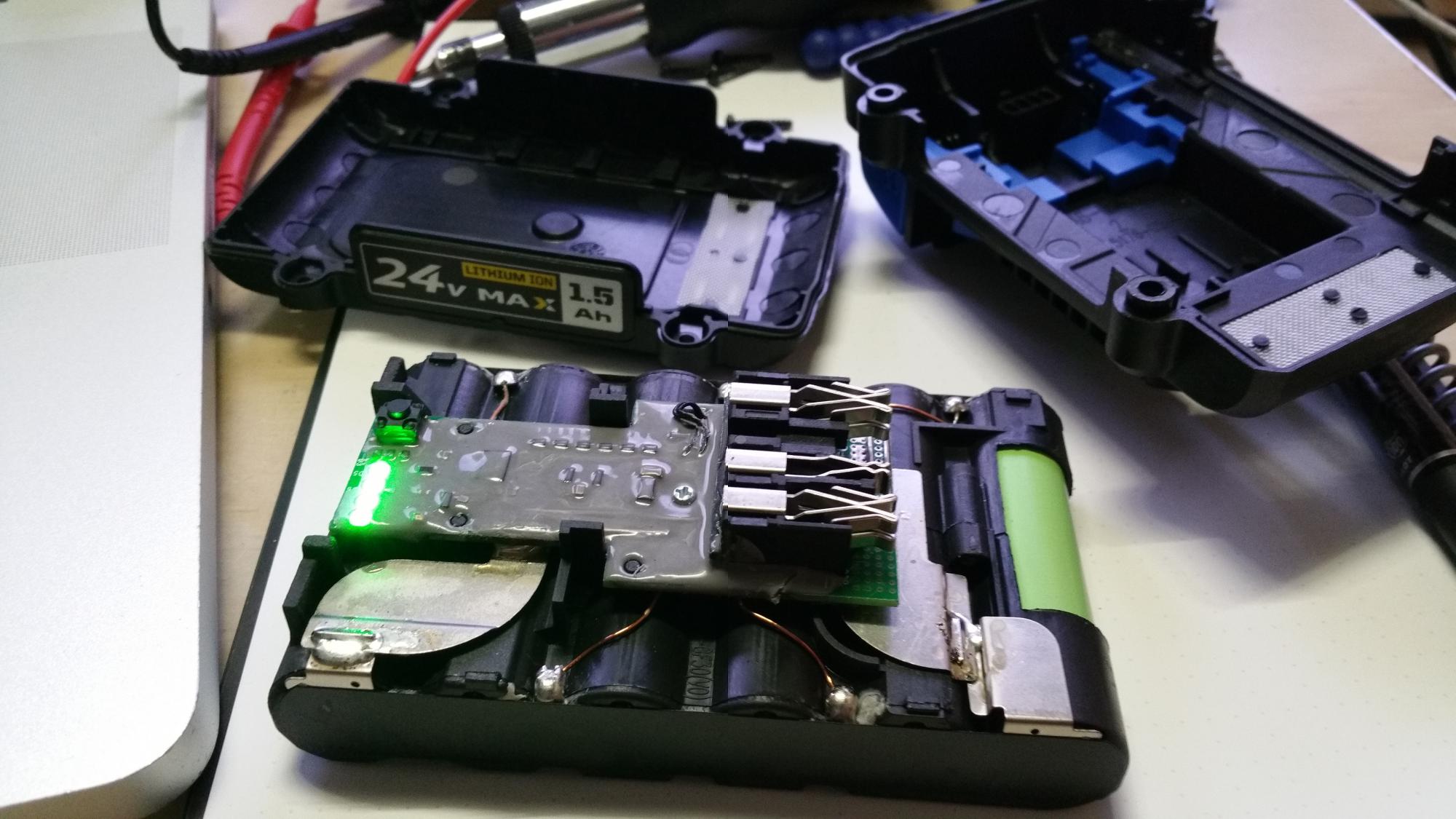

Кстати, я собираюсь пластиковые корпуса с них снять, они добавляют и вес, а особенно объем! Вот так они выглядят внутри:
[user]Чайнег[/user], хе, а ключи там, похоже, залиты, так что достоверно узнать не получится.
Чайнег
А что такое ключи? И что узнать не получится?
cvanya
[user]Чайнег[/user], феты. Узнать на какое обратное напряжение они рассчитаны.
Чайнег
Понятно. (т.е. ничего не понятно, я ж чайнег же ж  :-D) Но я подхожу (причем хочу именно так) с точки зрения программиста: есть объект (блок 6s1p), он обладает некими свойствами (public properties - мин/макс напряжение, макс. ток, емкость), и я исхожу из них, а то, как там все устроено внутри, меня и не волнует (encapsulation - бмс там делает свою работу, а ячейки - брендовые и без "лиитокальства"). А из этих объектов я хочу собрать (code reuse, object-orietented programming) новый объект - батарею 18s20p, например. Собственно, это и есть топик этой темы. Не дербанить индивидуальные 18650 из электроинструмента, а использовать блоки как есть (хоть и со снятыми пластиковыми крышками).
cvanya
[user]Чайнег[/user], вот представь, напряжение - это столб воды, ёмкость рассчитана, скажем, на перегрузку в два столба, так вот когда ставишь три столба один на другой, то на нижний будет приходиться трёхкратная перегрузка и всё рушится, так же и с последовательным соединением бмс.
