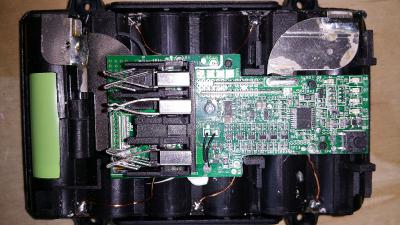

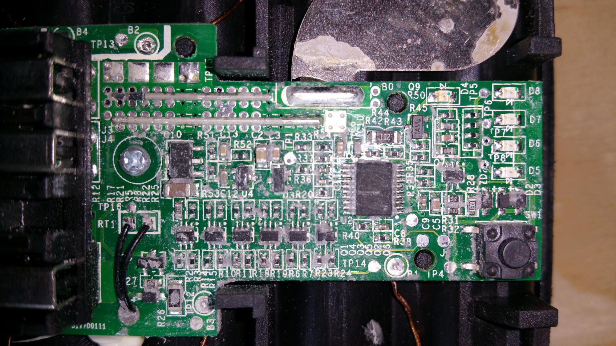

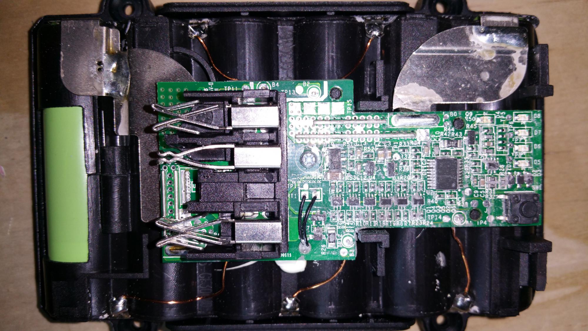

Вот, отчистил зуботычкой плату, выношу на суд экспертов:
Если что, верхний контакт - минус, нижний - плюс, ниже минуса помечен как D (наверно, Data или Diagnostics - вывод от термометра).
Если надо покрупнее фото фрагмента, могу попробовать снять через лупу.
