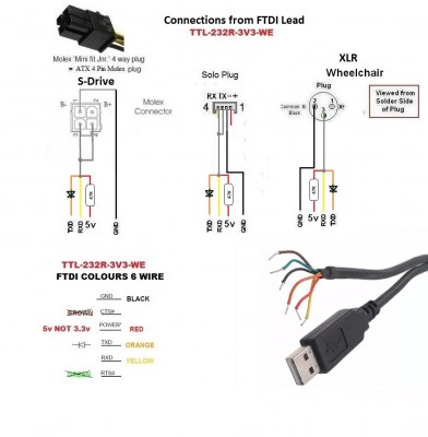

Caxap
Цитата: okolov от 29 Июнь 2019 в 13:18
Пожалуйста, https://yadi.sk/d/PLg0cnBxWISDdQ :-)
Только придётся ещё собрать проводок, там всё просто.  :exactly:
Обращайтесь, если что, подскажу. :kidding:
Спасибо огромное!!!!
Шнурок спаял,но начались танцы с бубном(((
Вообщем шнурок на PL2303,FT не нашел(((
При подключении к пк и запуске программы,на переходнике начинает мигать светодиод на TXD,т.е программа запрос отпраляет,а в ответ тишина((
К пульту подключена вся обвязка(оба мотора и акб),в выключенном состоянии в программе COMMSINNACTIV,и во включенном так же(((
Может зажать,на пульте,что то нужно,что бы он в режим программирования вошел?
Добавлено 02 Июль 2019 в 14:38

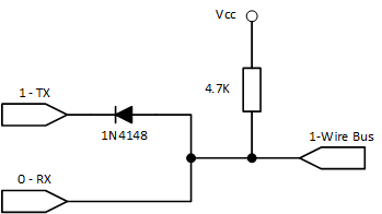

и еще вопрос к собиравшим схему,там диод правильно стоит?
как помне,то не правильно(((
Oleg_
По вашей схеме кабель не коннектится....
В соседней ветке про инв.технику  с полгода от вас помощи жду. :bored:

Caxap
Диод переврнул,ничего не изменилось((
Oleg_
[user]Caxap[/user],
А почему на  FT не стали делать ?
Я  вот так сделал по его схеме  и схеме  его  друга .
Кабель не работает .
Пока  подобытного нет чтоб проверить еще раз. Но спаял  все по феншую .
https://electrotransport.ru/index.php?topic=55169.msg1557675#msg1557675
okolov
Лучше делать вот по этой схеме:
так и у меня тоже не работает., подцеплялся на коляске s-drive контр...
С этими контроллерами отдельная песня, тут контроллер надо подключать отдельно;
okolov
Oleg_
Именно по этой схеме от Сергея я и сделал :exactly:
Отдельно контр нет.
Посмотрим что у других получится., потому что я сделал все феншую и не конектится.

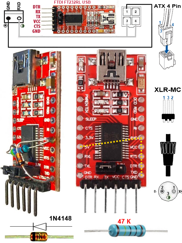

okolov
#352

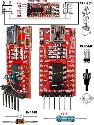

Ну, во-первых, должен быть Win.7. Надо запретить все обновления, иначе защитные программки британской конторы, могут убить адаптер. >:D
Вот здесь, http://kmpu.ru/other/ft232rl_rabota_s_draiverom/index.html#Chapter_4 всё хорошо описано.
Caxap
#353

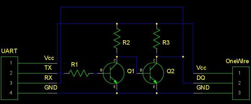

По-сути шнурок это переходник из RS232 в 1-wire,простейшая схема диод шотки и резистор,правда номинал слишком велик,там до 20к,обычно 4.7к,
Есть специальные микросхемы от Далласа,DS2480,DS2490
И еще один вариант на дискретной рассыпухе

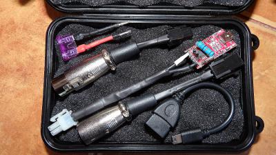

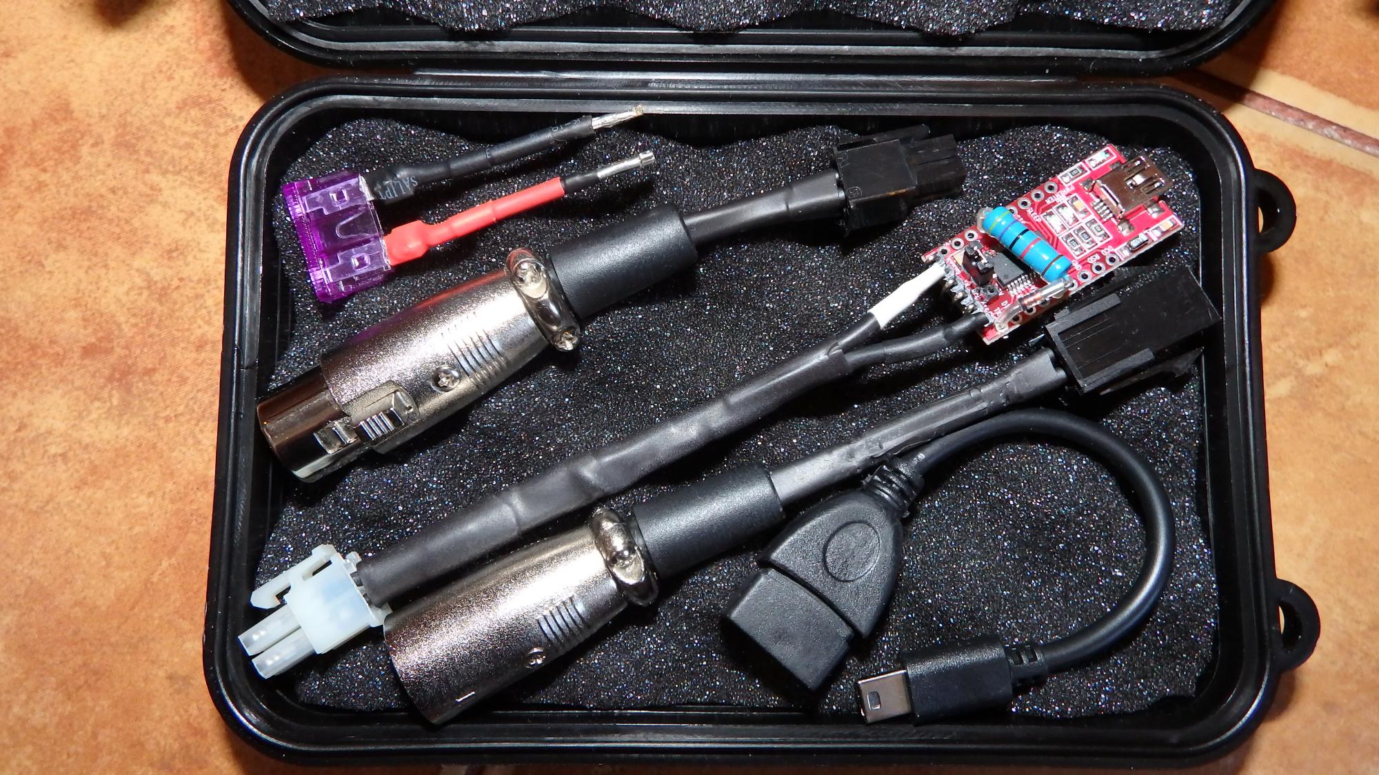

Сделал себе наборчик для программирования скутеров и колясок. :kidding:
okolov
Самое главное забыл сказать, :eureka: первым делом, сохраните копию ваших настроек, а там уж не страшно будет. Не повторяйте моих ошибок. :fool:
Начинать надо так, загрузить данные с контроллера и сохранить их. :exactly:
