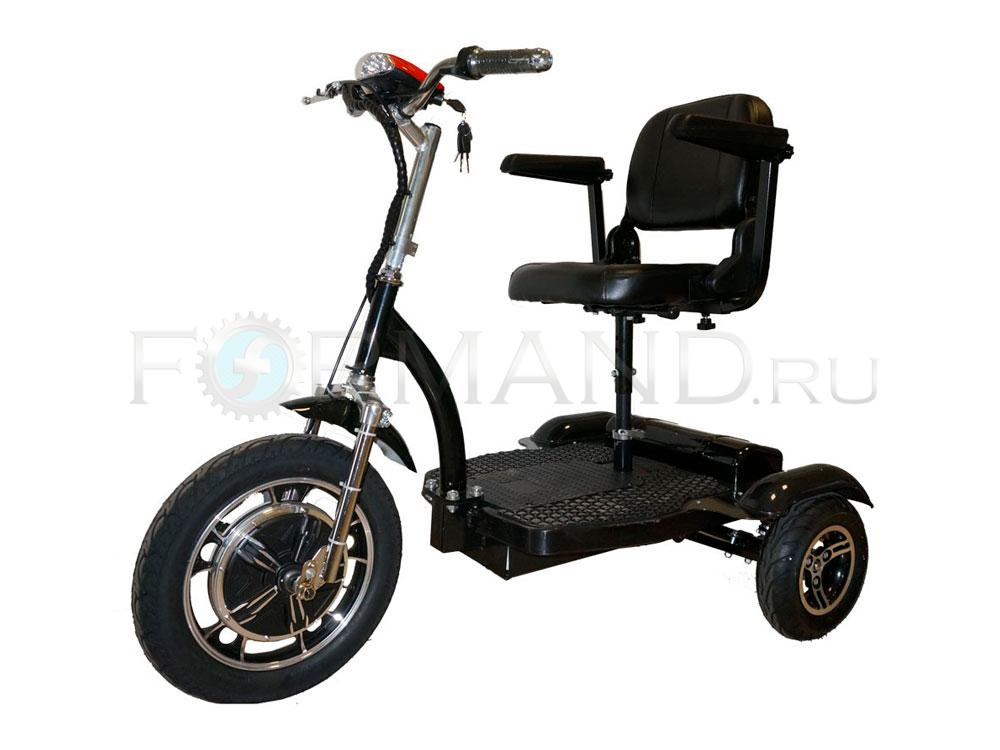

Жду разгромных комментариев, :facepalm: а мне понравился, :wow: я даже задумался... :bw:
е-байкер
весьма недурно.Хотя он скорее для пенсионеров,чем для инвалидов.Проходимость вызывает некоторые сомнения.Невозможность менять тип химии аккомулятора исключает перевозку авиатранспортом. :neg:
okolov
Есть такое, он больше для ровных дорог, зато, быстро добраться и манёвренность, хорошие. :exactly:
Вот это меня совсем не волнует, :ку: а для любой машины, просто класс. :wow:
Что то одно на все случаи жизни не найти. :bn:
е-байкер
конечно,нечто сверх универсальное не существует,но,я думаю,что аппарат с 12-14 дюймовыми колёсами и свинцовыми аккомуляторами (которые для облегчения конструкции и увеличения пробега легко заменить литием в том же формфакторе),закроет большинство хотелок. :exactly:

Вряд ли, вот например, ездить дома и на улице, одинаково хорошо он не сможет, а этот могёт. :kidding:

А про мелкий, если смогу занять денег, куплю и модернизирую. Будет с подлокотниками, со страховкой от переворачивания на бок и с ещё одним местом для ног, что бы менять положение , что бы не затекли. :exactly:
е-байкер
если ездить на нём не только по квартире,то,думаю,придётся озаботиться и его проходимостью. :run:
okolov
Пока только приходит в голову, это прижать переднее колесо плотнее к земле. И мысль, как улучшить передний протектор.
Там наверное цельная резина? :bw:
е-байкер
боюсь,тут всего 2 решения.Либо замена мотор колеса с литой резиной и диаметром 8",на моторколесо с пневмой и полусликовой резиной и диаметром 10".Либо,более дешовый вариант,купить другой трайк с близкими характеристиками,например,"Sputnik". :bw:
okolov
Я этот ещё не купил, но он меня устраивает по многим характеристикам, будем думать. :bw:
