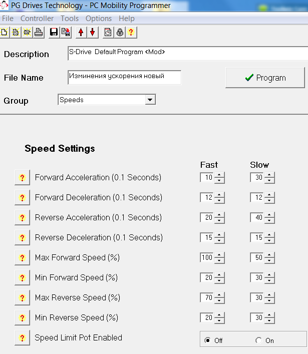

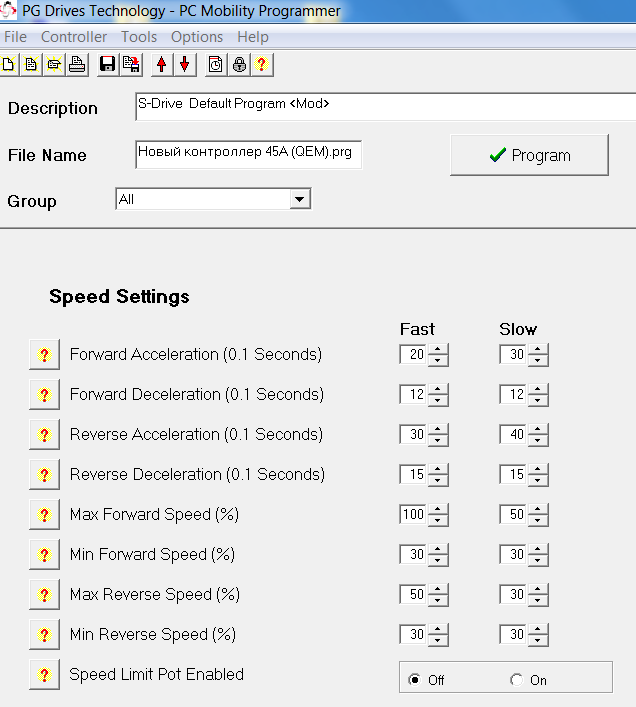

okolov
Цитата: е-байкер от 12 Май 2019 в 07:57
крепче за баранку держись
Помогло увеличение стартовой скорости скутера, а то, мог бы создать аварийную ситуацию. :ку:
е-байкер
okolov
Цитата: е-байкер от 14 Май 2019 в 08:08
а тягу увеличить нельзя? :bw:
Можно и так сказать :exactly:
Было:
Стало:
А это так, для развлекухи  :mus:

Перепрограммирование скутеров и электричек, про помощи покупных программаторов SP1 и PP1 :-)
