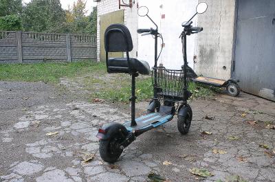

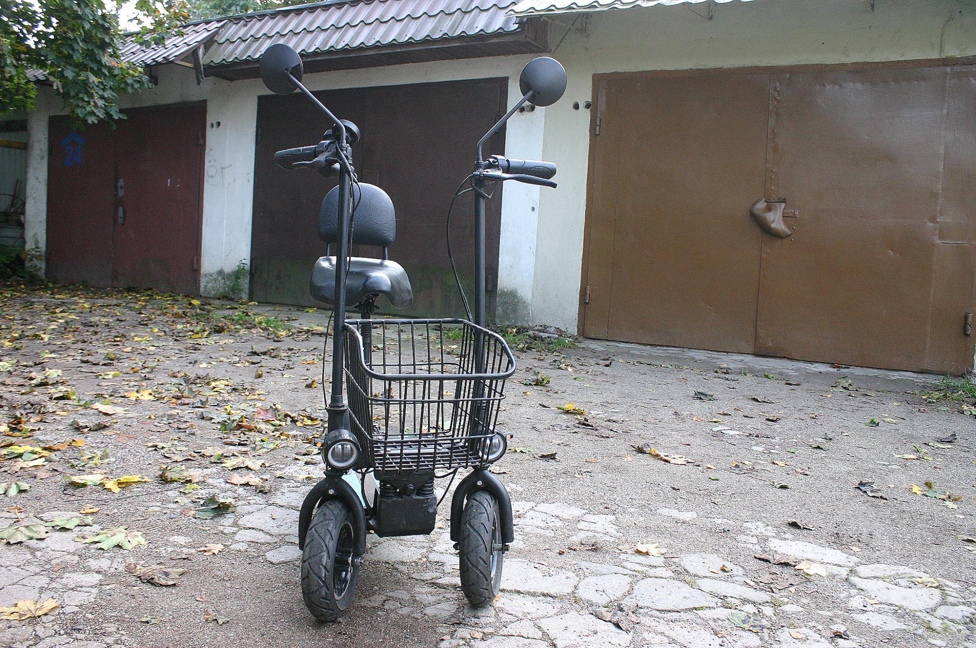

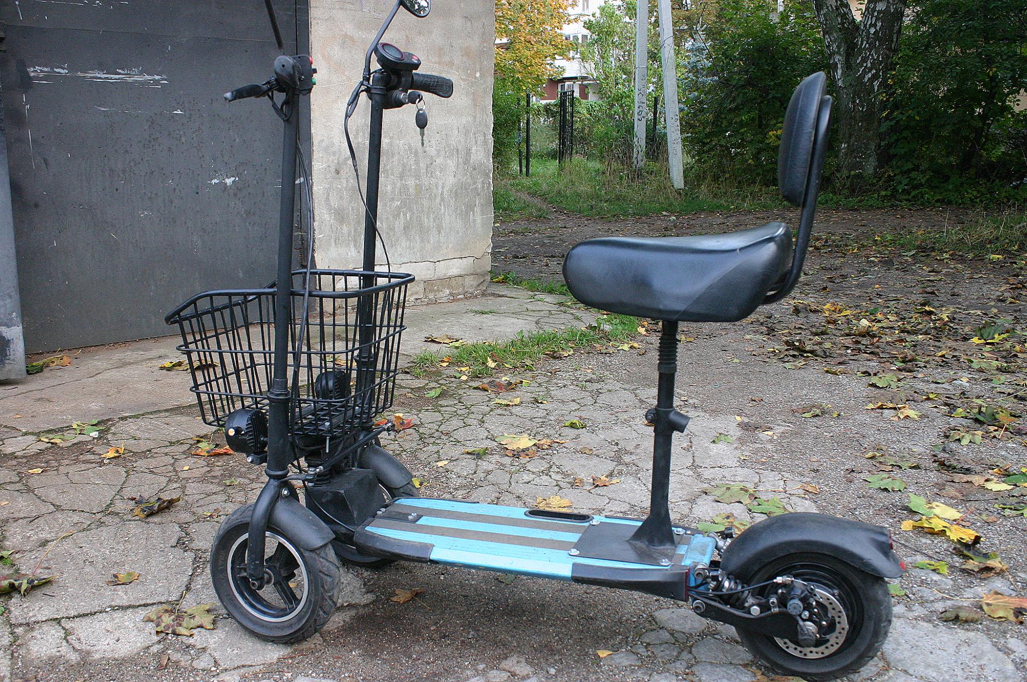

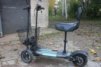

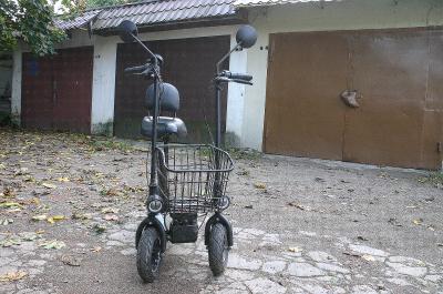

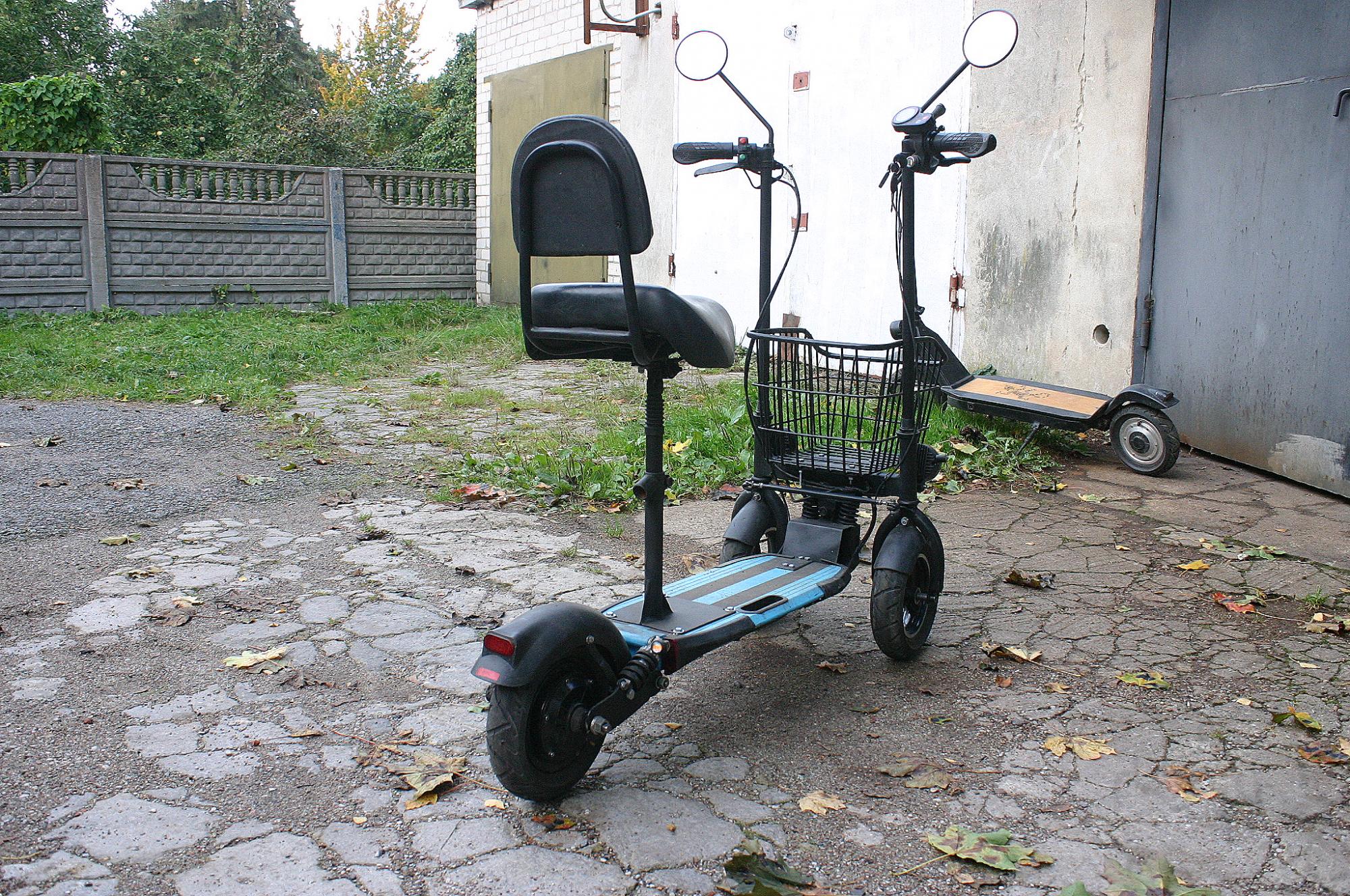

Вот такое средство передвижения пришлось создавать:
Собрано из того что было в гараже. Покупал только корзинки.
Тяговое, низкоскоростное МК от Решара, ждало своей участи, - отлично подошло в этот проект.  Батарейка 9,6 А\ч 48в, старенькая, но из фирменных банок, Дека от клона куги М4, не успевшая в пункт приёма цветмета. Куски от велосипедов и разной домашней утвари. Особое внимание уделено комфорту "пятой точки" -сиденье от суперкуба, на самодельном пружинном подвесе, подрессоренная подседельная труба, и доработанная задняя подвеска. Самосшитая спинка.
Полный комплект освещения и сигнализации. (габариты, стопы, поворотники, два типа гудка) Задний ход.
Двухподвес, (сзади пружины, спереди полиуретан) с "играющей" передней "балкой"  Несколько раз переделывалась геометрия этого безобразия, пока не добился нормальной устойчивости и управляемости в поворотах.
Корзинки (задняя, снята) можно заменить на грузовые платформы- кронштейны.- в виде эксперимента возил двухметровые плинтуса,- просто укладывал пачкой между рулями и вдоль деки под седлом,- всё ок.
Колея,- максимально возможная, при заданной ширине,- как у обычного самоката (один из пунктов ТЗ)
Довольно своеобразные ощущения при пилотировании, но быстро привыкаешь.
Скорость 25 км\ч отличная тяга. Пробег небольшой, но вполне достаточен для такого ТС, (учитывая скромную, старую батарейку, и крутые горки у нас) Кое-какие недостатки вылазят в процессе обкатки (куда-ж без них) будем устранять.

Прикольный, для пенсионеров, подойдёт.  :exactly: А вот для инвалидов, вряд-ли.  :facepalm:
Я точно, сли бы и сел, то сразу бы упал.  :ку:
Иван Сусанин
#1024
Цитата: okolov от 03 Окт. 2022 в 02:39А вот для инвалидов, вряд-ли.
Разные бывают инвалиды.
Сиденье будет другое, широкое. Навскидку прилепил от дешёвого офисного стула,- сказали намного лучше. С али заказал на другой проект широкое вогнутое велосипедное. Как придёт- попробую и его. Когда определимся с формой и размерами- сошью кожаное.  Спинку подпружиненную высокую обязательно придётся делать.
Ещё пониже всё опустить надо,- рули и седло.
Попросили сделать тихий сигнал- "пик-пик" с интервалом в несколько секунд- обозначать себя в движении. Это в дополнение к звонку и громкому гудку.
