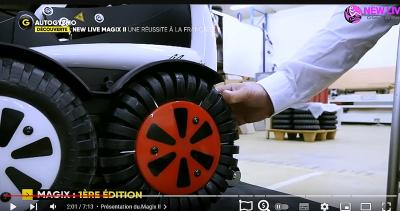

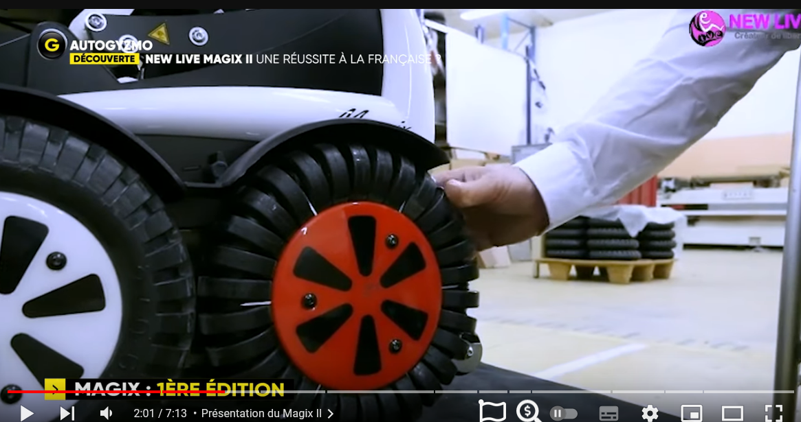

Пока вашим требованиям лучше всего соответствует
https://www.youtube.com/watch?v=NqL2oYwzKU8
Если пробовать воспроизвести нечто похожее , то аппарат придется делать нуля. Два мотор редуктора, шесть колес на подвеске это уже  целый процесс. Но у этого аппарат есть хитрость, которую не понятно как воспроизводить.
Крайне колеса имеют ось, которая проходит по всей  окружности колес, на эту ось одеты колечки и когда аппарат разворачивается на месте, колечки проворачиваются на оси. Это дает изящество и легкость и экономичность хода.
Ну и для создателя встает вопрос зачем делать если это уже существует...
Нужно придумать ход конем...

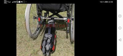

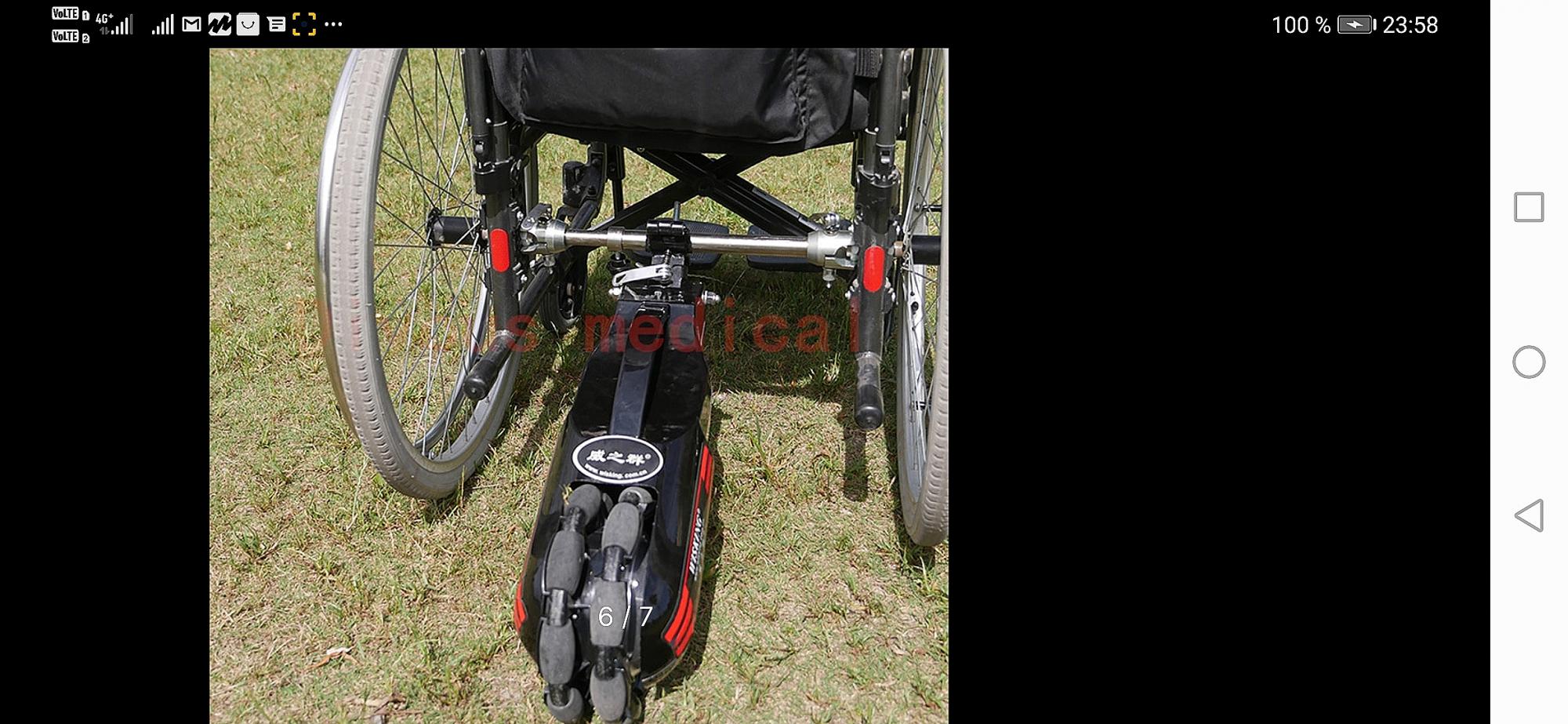

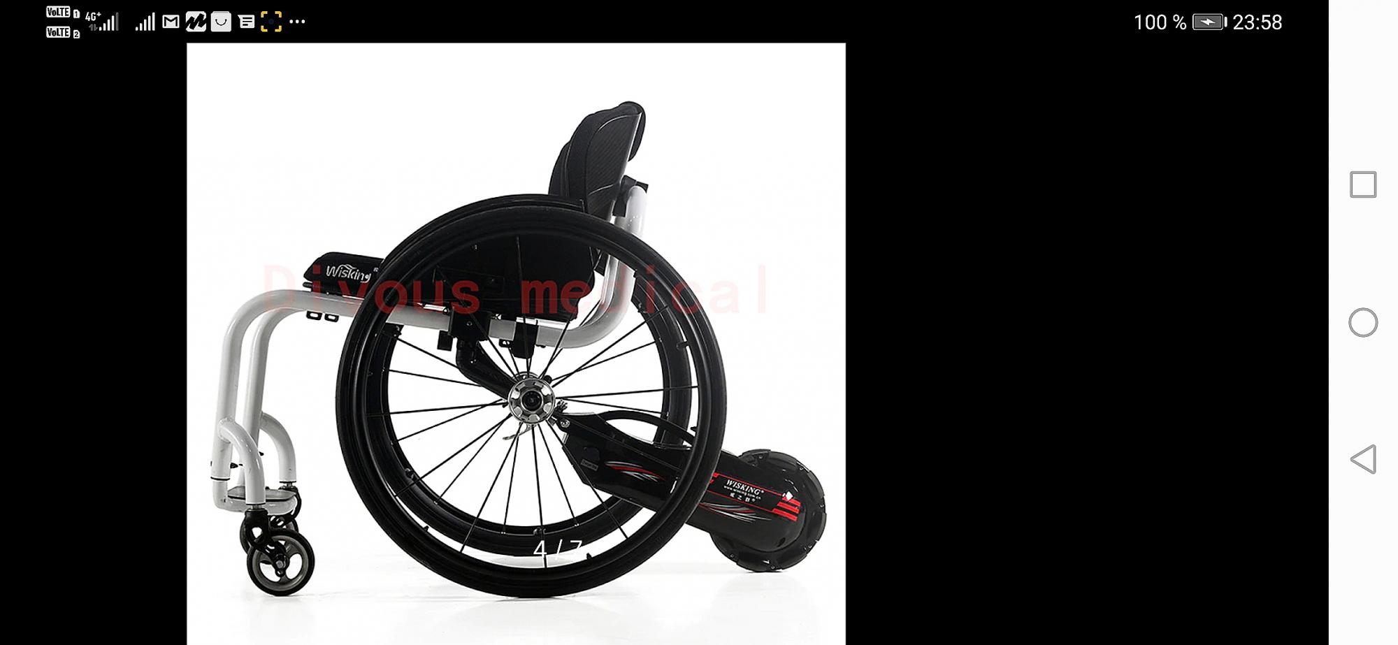

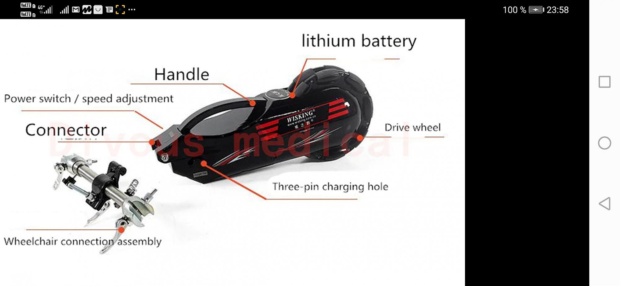

Darwanar
Ищу и не могу найти привод который цепляется с зади кресла каталки как пятое колесо). Может кто видел дайте ссылку. Спасибо
