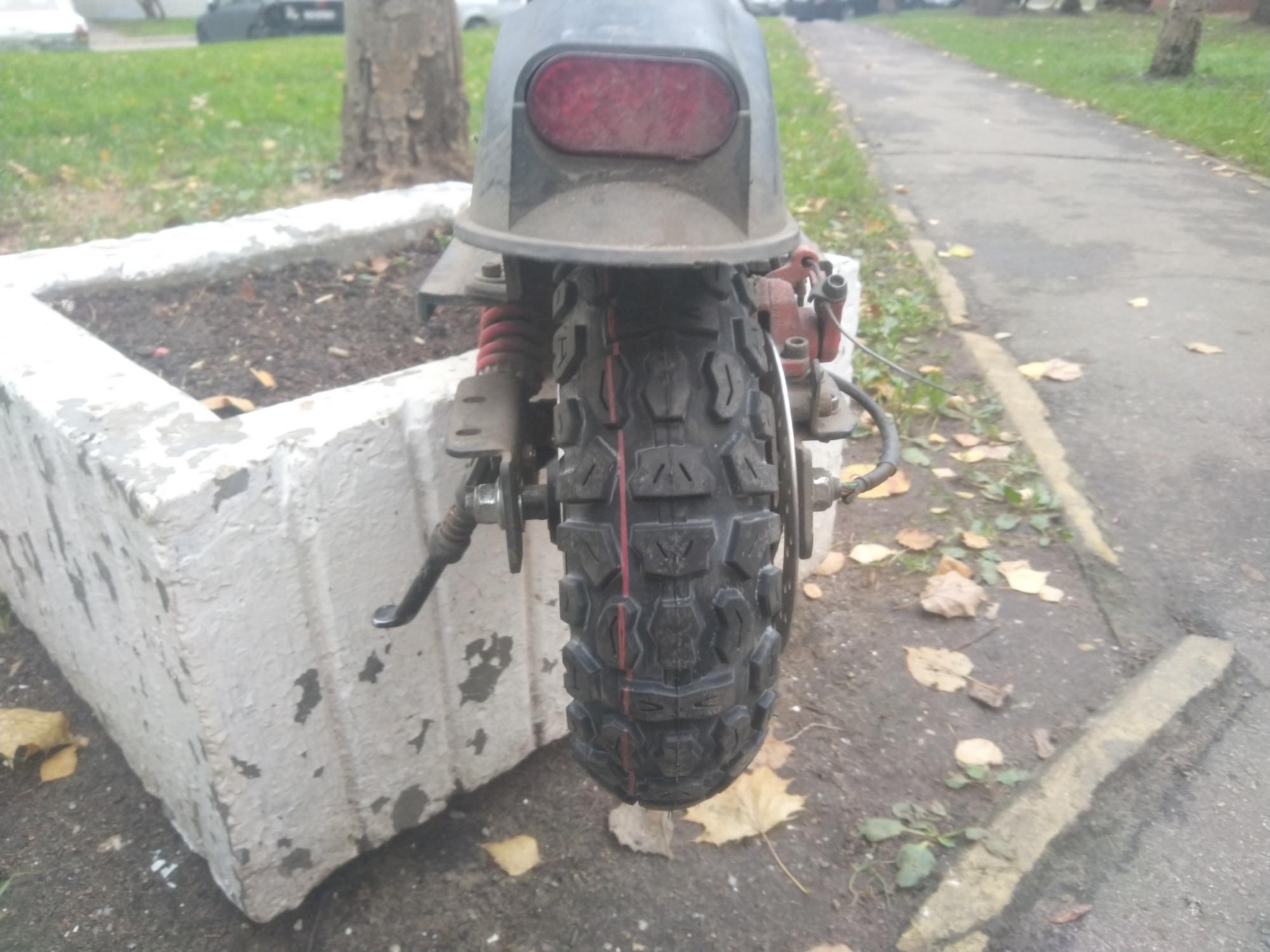

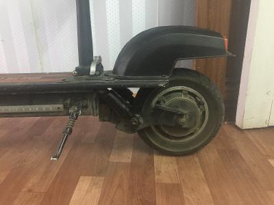

Виталий40
адние амортизаторы от М4 про поставил(пришлось выдавить втулки)
после замены амортизаторов заметно подрос клиренс,так как они оказались немного длинее родных,зато теперь горбом на деке меньше задевать буду обо все подряд 🙂
вот так теперь выглядит зад,похоже придется еще и подножку удлинять
Единственное что не победил пока что,гусь в районе крепления деки выгибается относительно деки,это видно если например сидеть на самокате и сверху на него смотря слегка покачивать руль вперед и назад,невоорженным глазом видно как гусь немного отходит от деки.Как это победить? болты все там затянуты уже насмерть,не помогает,ставить усиливающую пластину во всю ширину деки и огромные шайбы? я пока вижу только такой вариант,если дальше так ездить я опасаюсь что переднюю стенку деки в месте крепления гуся просто однажды выломает на ходу,кто как решал эту проблему?
volk0001
Цитата: Виталий40 от 31 Окт. 2020 в 14:00зад,похоже придется еще и подножку удлинять
Проще перенести на рычаг подвески. Там под нее даже отверстия есть. Давно уже так езжу, полет нормальный.
