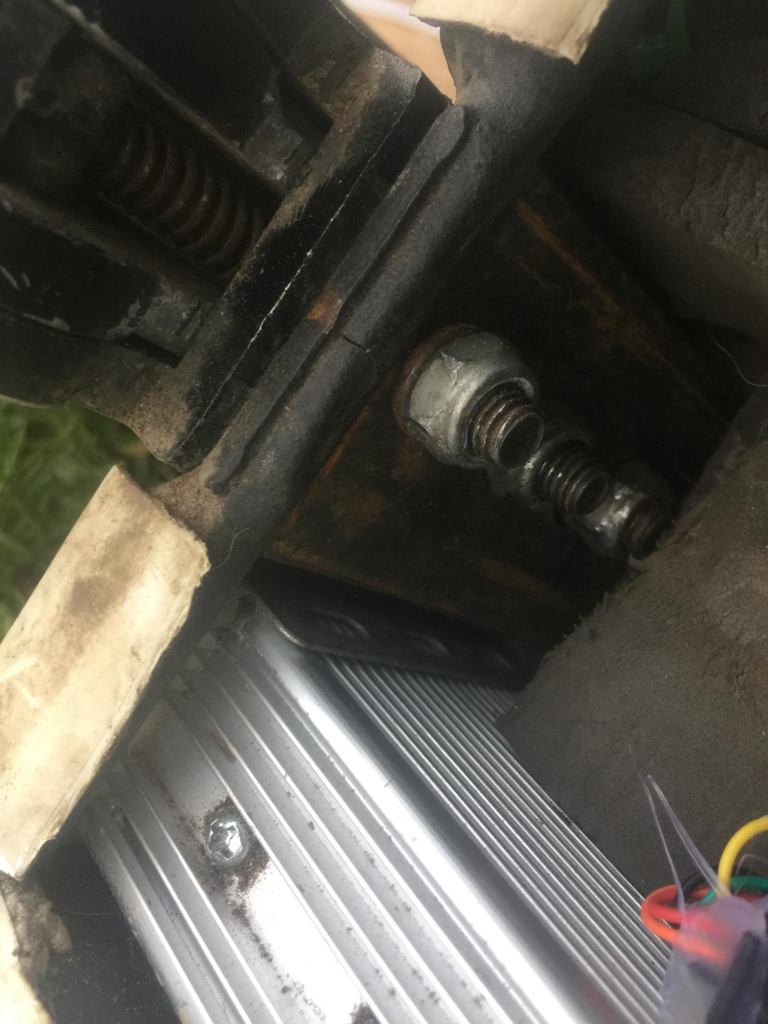

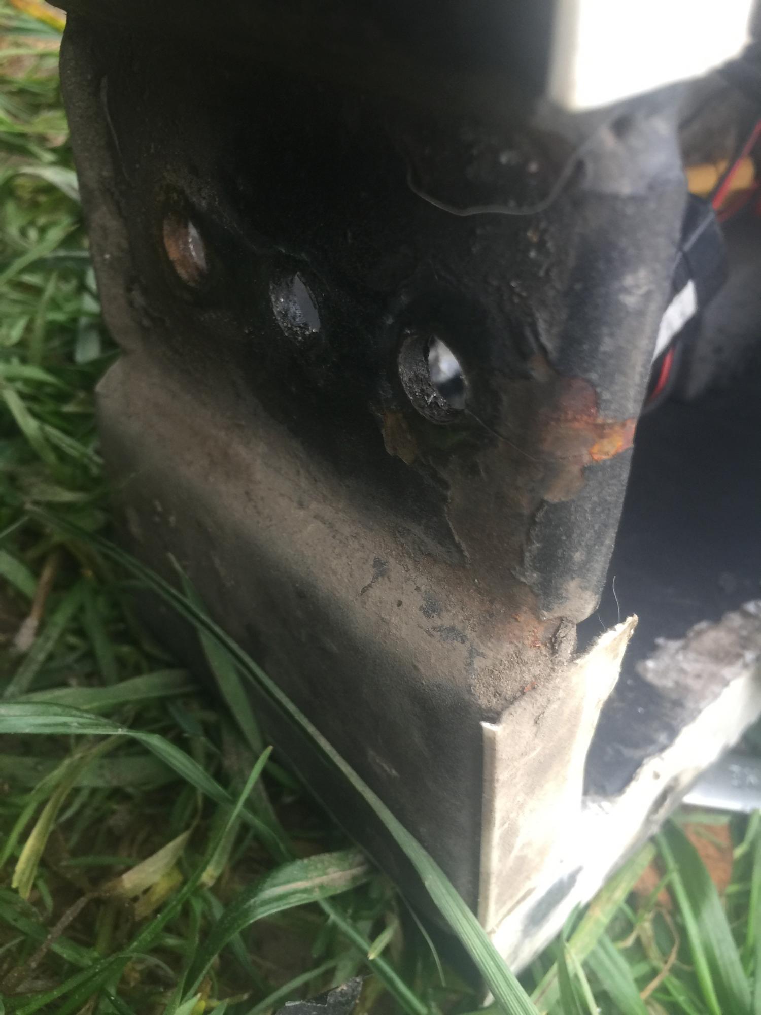

Сегодня разбирал опять макса,снял гуся что бы осмотреть деку,увидел трещину от перемычки над верхним болтом до отверстия верхнего болта
электродов для алюминия не было,варить было нечем,решили поставить изнутри деки очень толстую пластину из стали
после того как все собрали люфт в данном месте стал меньше,но до конца не ушел,но по крайней мере я теперь больше спокоен за то что гуся не вырвет на ходу,еще не менял подшипник конический нижний в рулевой стойке,там тоже небольшой люфт присутствует,но сейчас пока нет денег,появилось много других проблем а ездить надо,поэтому буду пока ездить так,смотреть как себя поведет,.Все остальные проблемы которые описывал выше вроде пока устранил/
доехал с дачи до дома без проблем,правда зараза из-за мелкого дождя все мои очки были в мелких каплях которые работали как линзы и все встречные машины слепили меня.ехал я по сути ориентируясь только на белую полосу разметки справа почти не видя дороги при встречных машинах,когда машин не было фара которая стоит сейчас справлялась кстати неплохо,яркости конечно ей нехватает,но по дистанции света хватало,тускловато,но метров на 30 вперед я дорогу видел когда.Самокат пока будет храниться в квартире и ждать новых подшипников,продолжу пока что ездить на М2

Цитата: Виталий40 от 04 Нояб. 2020 в 18:20электродов для алюминия не было,варить было нечем
Интересно, откуда там в корыте, цветмет взялся в Спиде?
Сколько себя помню, чермет был однако, как и на подобнопоподобных типа М2, М5 , иначе как железки приваривать к корыту?
Магнитик в помощь, поможет разобраться в некоторых ситуациях.
Доп-пластинка, уж точно вреда не преподнесет, добавит спокойствия и немного весу, а если проварить, то станет железобетоном.
     Главное что бы эта хвороба не переместилась на соседние соединения, там тоже сварка имеется.
Какой-то паренек изобретатель, в видосе показывал как гнет переднее основание гуся, самокат правда сам по себе в два раза тяжелее и больше, соответственно и толщина металла корыта , так же потолщее будет.
Данное сопрягаемое место, переносит серьезные нагрузки на излом, и это не новость, как собственно и прочие элементы от деки и далее.

Во первых сваривать.
Во вторых - вот тот замечательный рыже-ржавый цвет не намекает разве что элемент - обычная чернина? Если таки нет то гарантирую - это именно что чермет, так-что с аргонодуговой можно не выеживаться.

Там и магнитик не нужен. цвет коррозии однозначно намекает
Цитата: sergo842 от 04 Нояб. 2020 в 19:43Интересно, откуда там в корыте, цветмет взялся в Спиде?
Цветмет там есть. Крышка деки алюминиевая ) Ну в общем и все, если медь из проводки и обмоток в расчет не брать.
А по самому гусю - да. сегодня кат собирал - попутно глядел в рулевую - в стакане все плотненько впритирочку и подшипники живые. а вот у гуся есть люфт по всем осям и по всем элементам, хотя три болта к деке затянуты. Мб тож стоит заглянуть туда повнимательнее. Хотя мне показалось что больше от шарнира до стакана элементы гуляют, но в след вскрытие откину и гусь от деки, благо там дел на 5 минут.

Цитата: Fartesq от 04 Нояб. 2020 в 20:05Во первых сваривать.
Присварить, как то не звучно получается, а то что дека черная, так это с первого дня нам известно, можно даже на рыжики не смотреть.
    На алюмишке, подобные наплывы видел не раз, М4 в контакте с закладной, плачет чернина введе болтиков, не куда не денешься.  Есть сомнения, напильник помогает разобраться без магнита, у приемщиков, глаз, как алмаз, дюраль от алюминия сортируют на вскидку, опыт не пропьешь.

дека стальгусь алюминий,вот ответ на ваш вопрос

гуся буду менять на нового как только разберусь с финансовыми проблемами,я тут еще летом вроде писал что он давно просится на замену,настало его время
