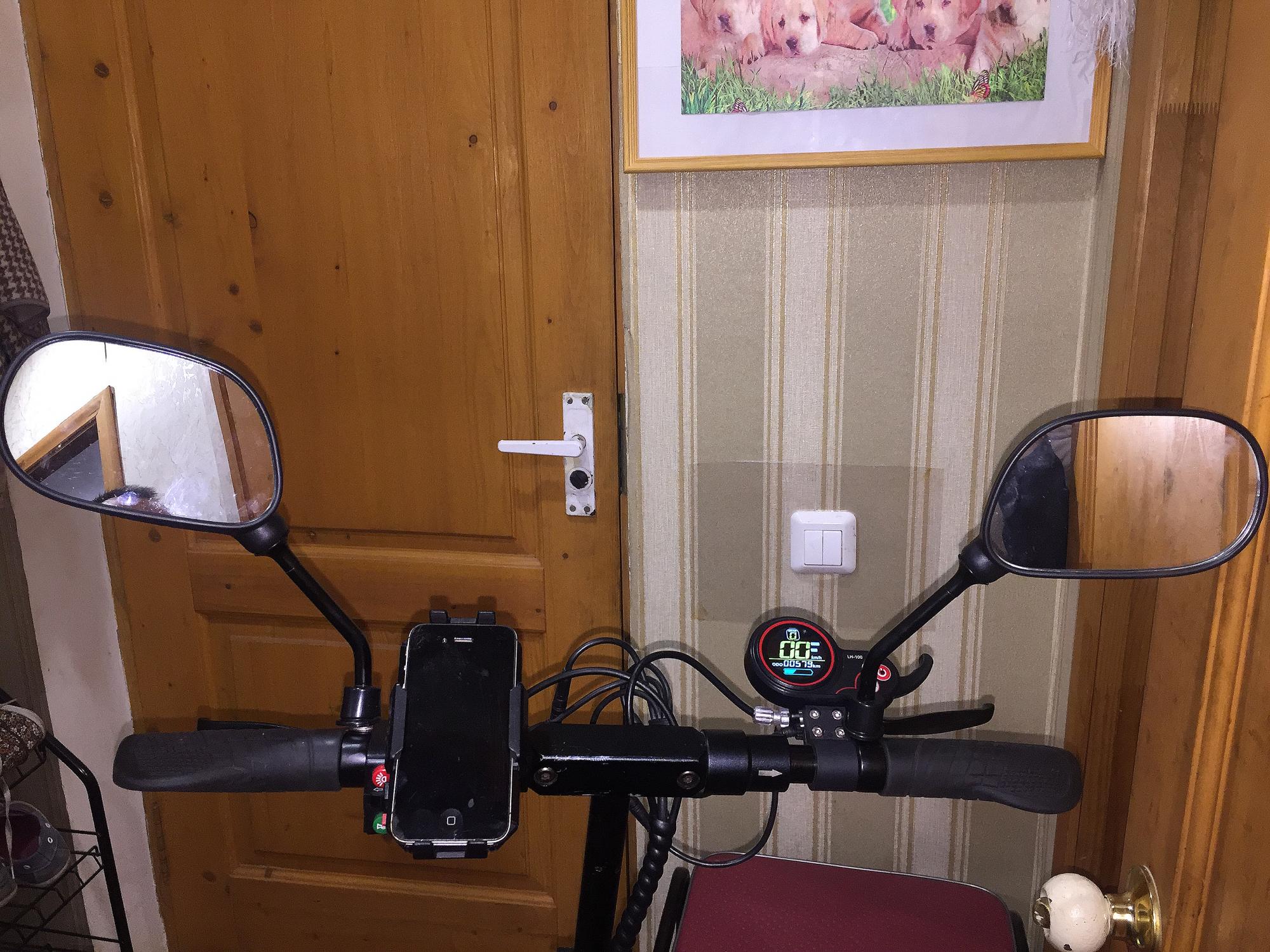

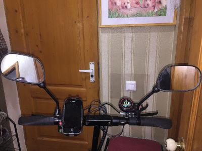

поставил себе зеркала,куплены на авито за 500р,обзор шикарен,крепятся в ручки тормоза,теперь на дороге себя чуствую куда уверенней,складывать самокат не мешают
Fartesq
Цитата: Виталий40 от 01 Авг. 2020 в 22:25крепятся в ручки тормоза
Рили? там же шпилька минимум 8 если не 10 по виду.
Посмотрел на свои - у мня точно зеркала не влезут в в ручки, а жаль ((( Но у меня и рычаги не сток, хотя почти идентичные
UPD: КАК? Посмотрел на свои старые, хорошо на работе валяются. Единственный вариант что вижу - это просверлить по болту хомута насквозь, рассверлить под диаметр шпильки зеркала, и законтрить снизу гайкой. Так чтоли?
HotWolf fatbike UPto 850w 20Ah - 11000+км - (на каждый день). Kugoo V1
Мой опыт владения электротранспортом (ютуб): https://www.youtube.com/watch?v=5ciPfHuGYBI&list=PLwzFIuMwgkwpTFCOgsmgf7s9LEdWZ3MF5
Виталий40
У меня на зеркалах двойная резьба,нижняя часть резьбы совпадает с резьбой в ручке,отверстие в ручке не сквозное,на резьбе побольше сверху сидит контргайка,для установки этих зеркал мне понадобилось две шайбы,поменьше на нижнюю и побольше на верхнюю резьбу,берём зеркало,накручиваем контргайку,одеваем шайбы,вкручиваем ножки зеркал в ручки тормоза,контргайкой фиксируем,за счёт шайб все прижимается,да и ещё для установки зеркал ручки тормоза надо перевернуть,для этого нужно поменять их местами на руле

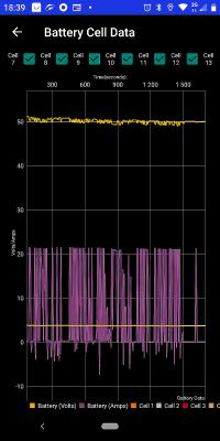

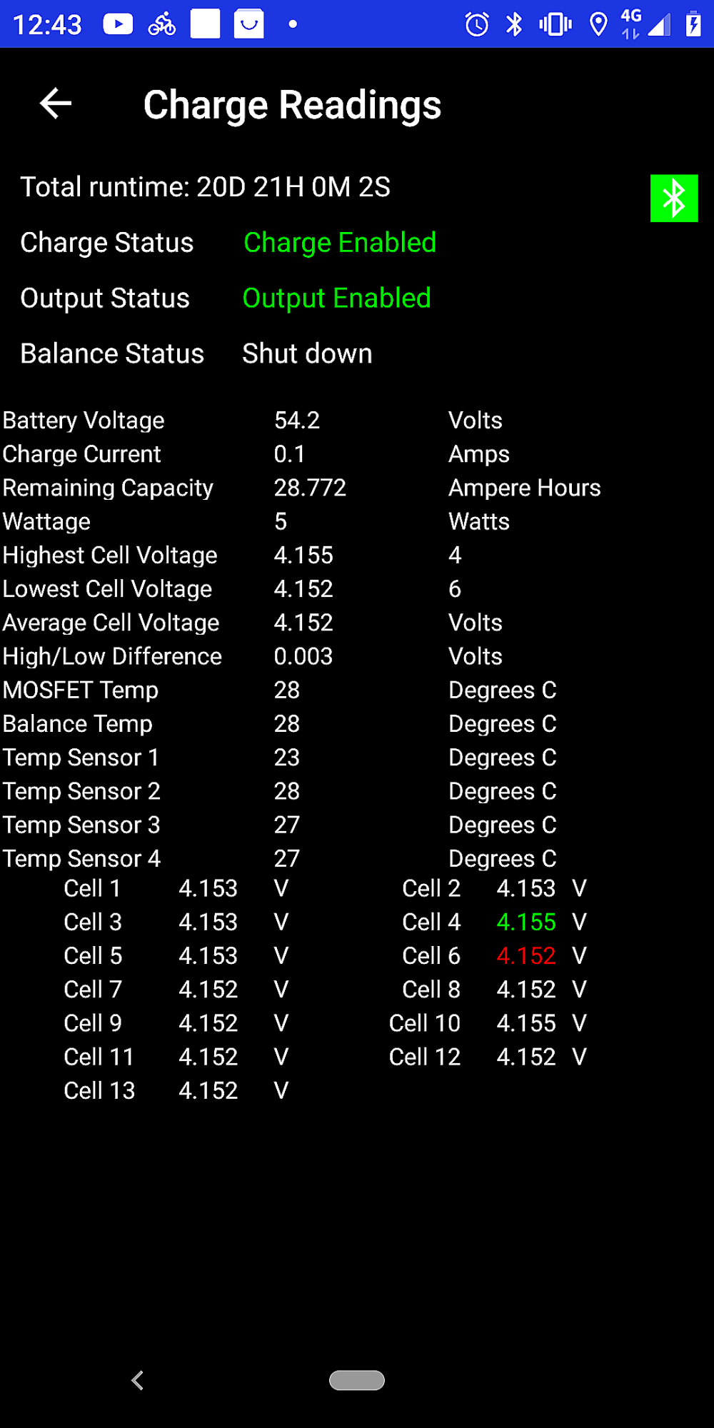

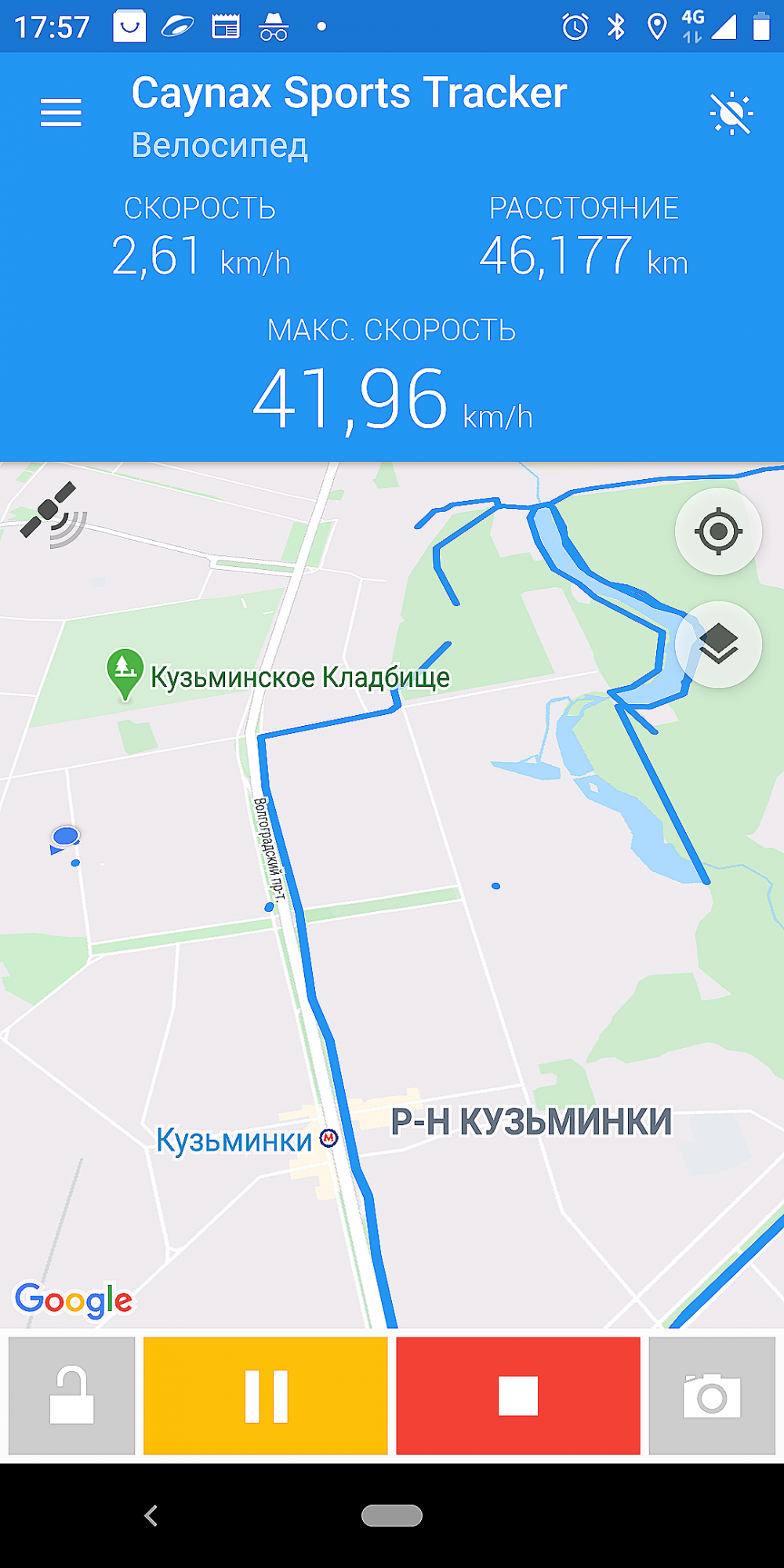

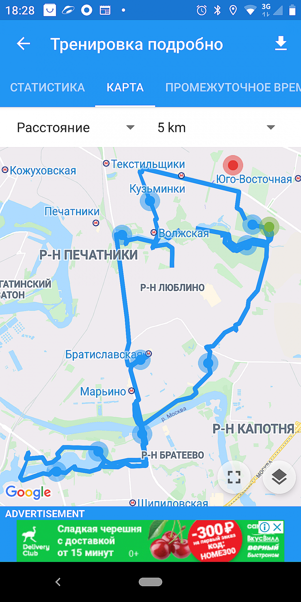

Наконец получилось посадить батарею на 28.8Ач из теслобанок. Это было утомительно.
К сожалению, телефон постоянно терял спутники, а под конец и вовсе перестал записывать трек.

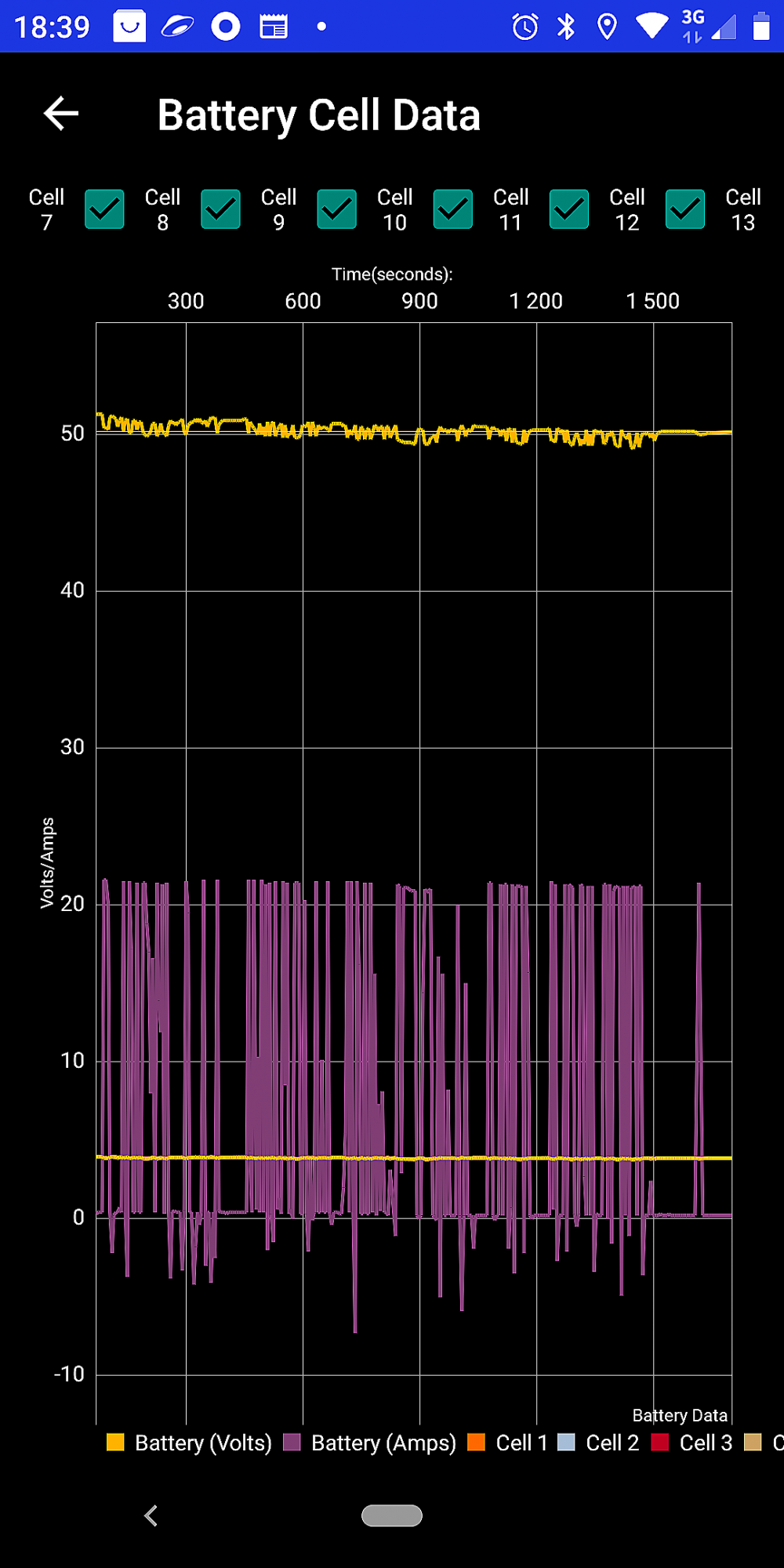

Я прикинул по карте, к зафиксированным 46 км можно смело добавить километров 7. Да и самокат ещё разгонялся до 15-20 км/ч, хотя напряжение и проседало до 41.5В.
Резюмируя, с такой батареей можно рассчитывать примерно на 55 км. Хотелось бы больше, но учитывая мой стиль езды (газ в пол -- тормоз в пол -- газ в пол) и довольно крутые подъемы на Борисовский прудах пробег вполне достойный.

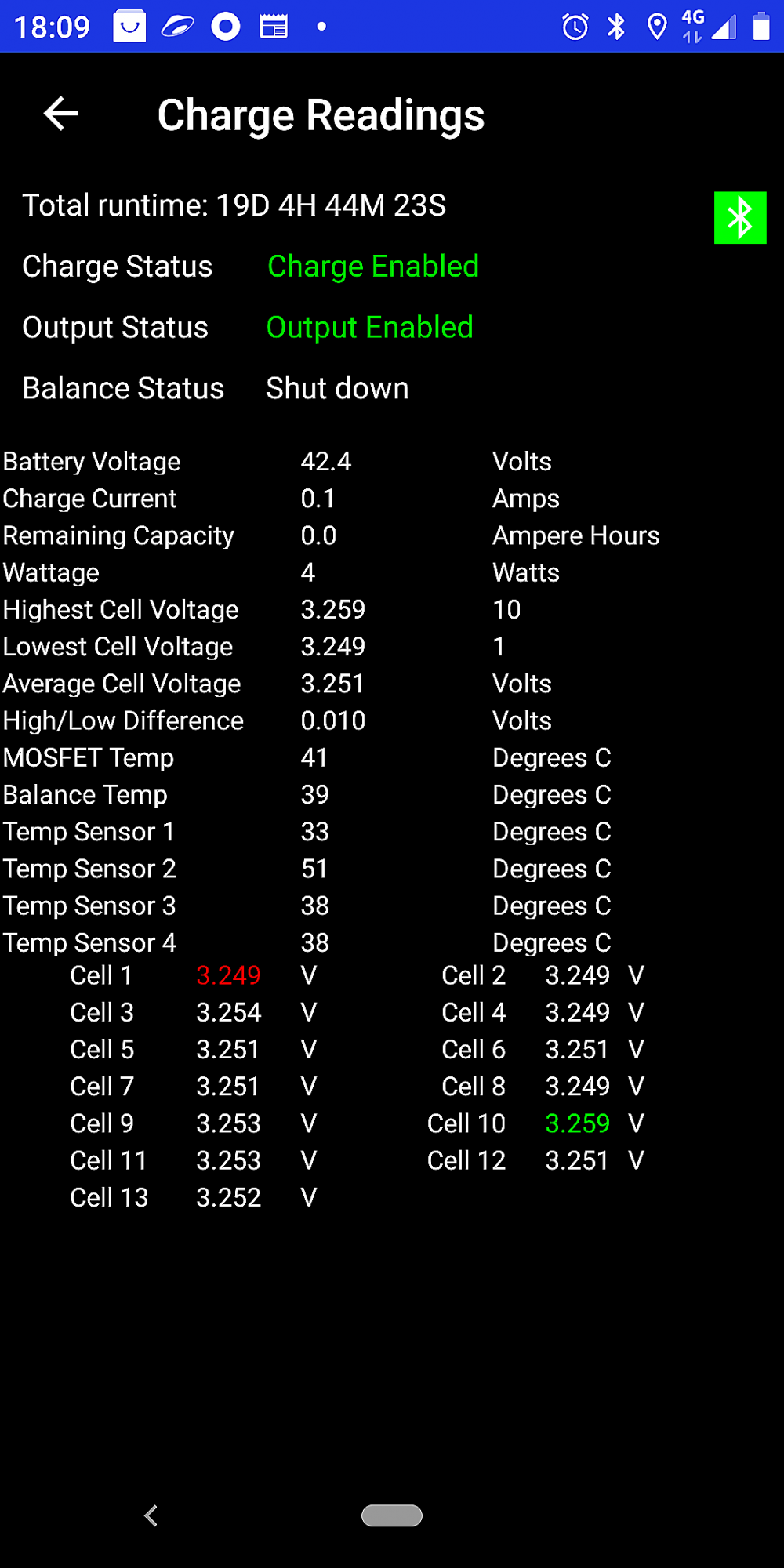

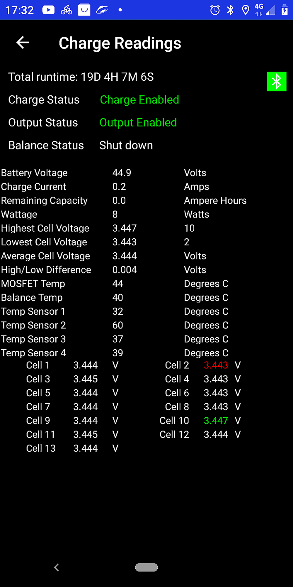

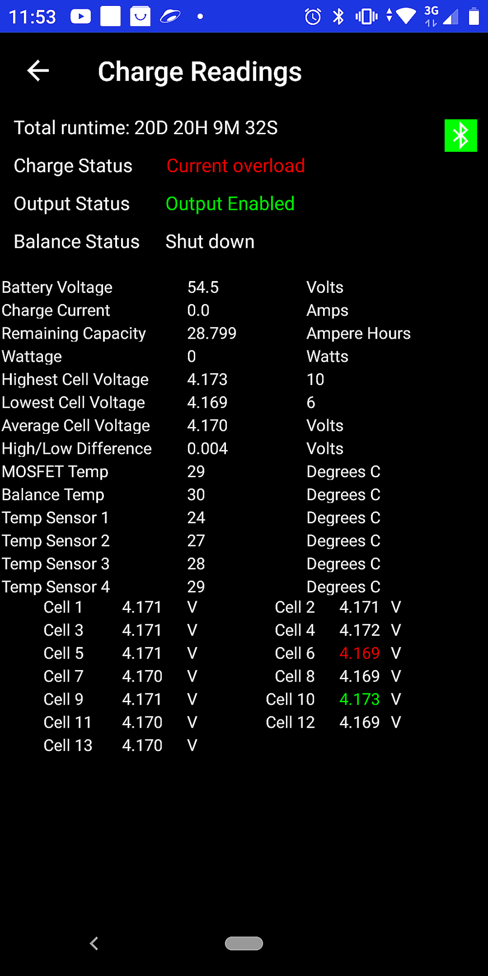

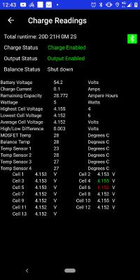

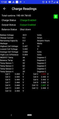

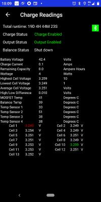

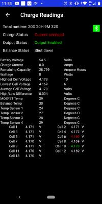

Судя по показаниям смарт БМС и времени зарядки батареи, ее ёмкость соответствует заявленной. Разбега ячеек, сильной просадки напряжения и нагрева не зафиксировано. (Средний разбег на заряженной батарее примерно 0.004В, на рязряженной  0.011В, температура выше 38-40 градусов не поднималась. Учитывая, что рядом стоит греющийся до 70 градусов контроллер можно сказать, что батарея вообще не греется)
В целом, я доволен, особенно учитывая цену.
показания смарт БМС
После зарядки, балансировка не производилась:
Через полчаса, перед началом поездки:
При напряжении в 44В:
В конце поездки:
График разряда выглядит примерно так:
