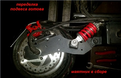

фотку сбоку покажи
Fartesq
#181
Цитата: svarogbarg от 18 Сен. 2019 в 07:41
[b-b]Fartesq[/b-b]
фотку сбоку покажи
До:
После:
По хорошему надо и правую часть опускать (вообще убирать шайбы) но тогда суппорт встретится с площадкой к которой крепится и сдвигать до кучи все это добро назад примерно на сантим. Так-что в идеале надо вообще весь конструктив на корню менять.

svarogbarg
  Да уже прилично зацепляет

svarogbarg
Fartesq,  на 5 страничке я выкладывал подобную переделку,  только с усилением пластинами 4мм.
За 2 месяца ни разу не зацепил бордюр.

Цитата: svarogbarg от 07 Окт. 2019 в 17:20Fartesq,  на 5 страничке я выкладывал подобную переделку,  только с усилением пластинами 4мм.
Я в принципе и так почти не цепляю, но идея интересная, будет нефиг делать - займусь.

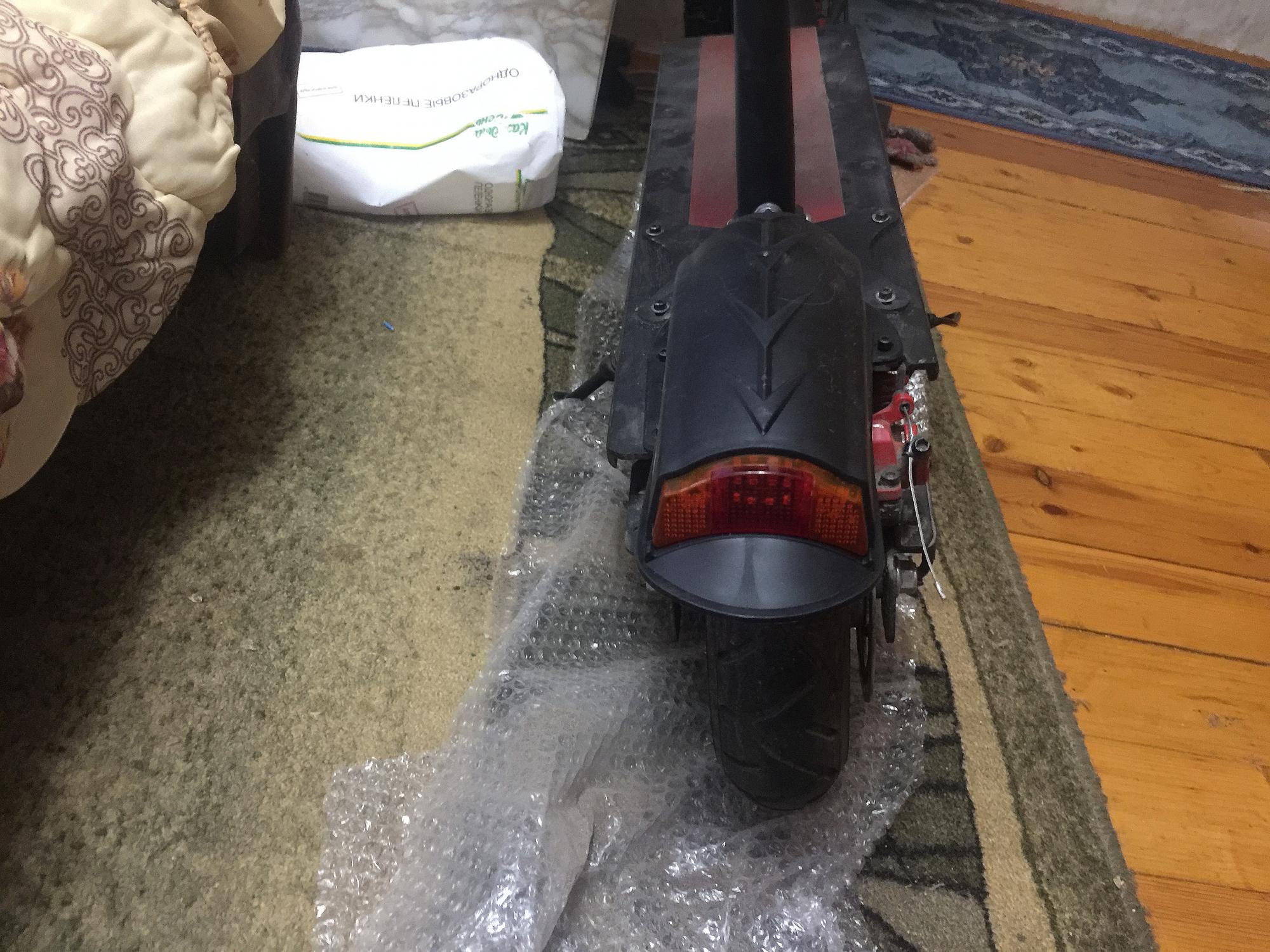

Виталий40
Цитата: Fartesq от 03 Сен. 2019 в 22:52
Логично предположить что он, но не звонил - вскрыл на работе в обед по быстрому акб распереть пока вспомнил. Ставить поворотники пока не планирую.
я кстати этот разьемчик у себя проверил,эти 2 контакта идут соотвественно от левого и правого положения переключателя поворотов,на них идет тоже напряжение что и на аккамуляторе,от 42 до 54в,купил себе еще крыло заднее с поворотниками от раннего Kugoo MaxSpeed
с крыла выходит 6 проводов,масса черный,2 провода на повороты,один на габариты и 2 в одной фишке на стоп сигнал,подключил стоп-сигнал,габарит,черный массу повесил на одиночный черный на контролере,а провода с поворотов на фишку с переключателя поворотов,левый и правый поворотники соответственно,теперь при переключении на руле они загораются как положено но не моргают,так как релюшки соответствующей нету,я вот хочу сделать по простому,в разрыв от разьема переключателя к каждому поворотнику поставить обычную 2х контактную релюшку,но там же до 54в,а релюшки все на 12в в основном,как думаешь по простому решить эту проблему чтоб поворотники моргали?
