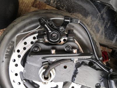

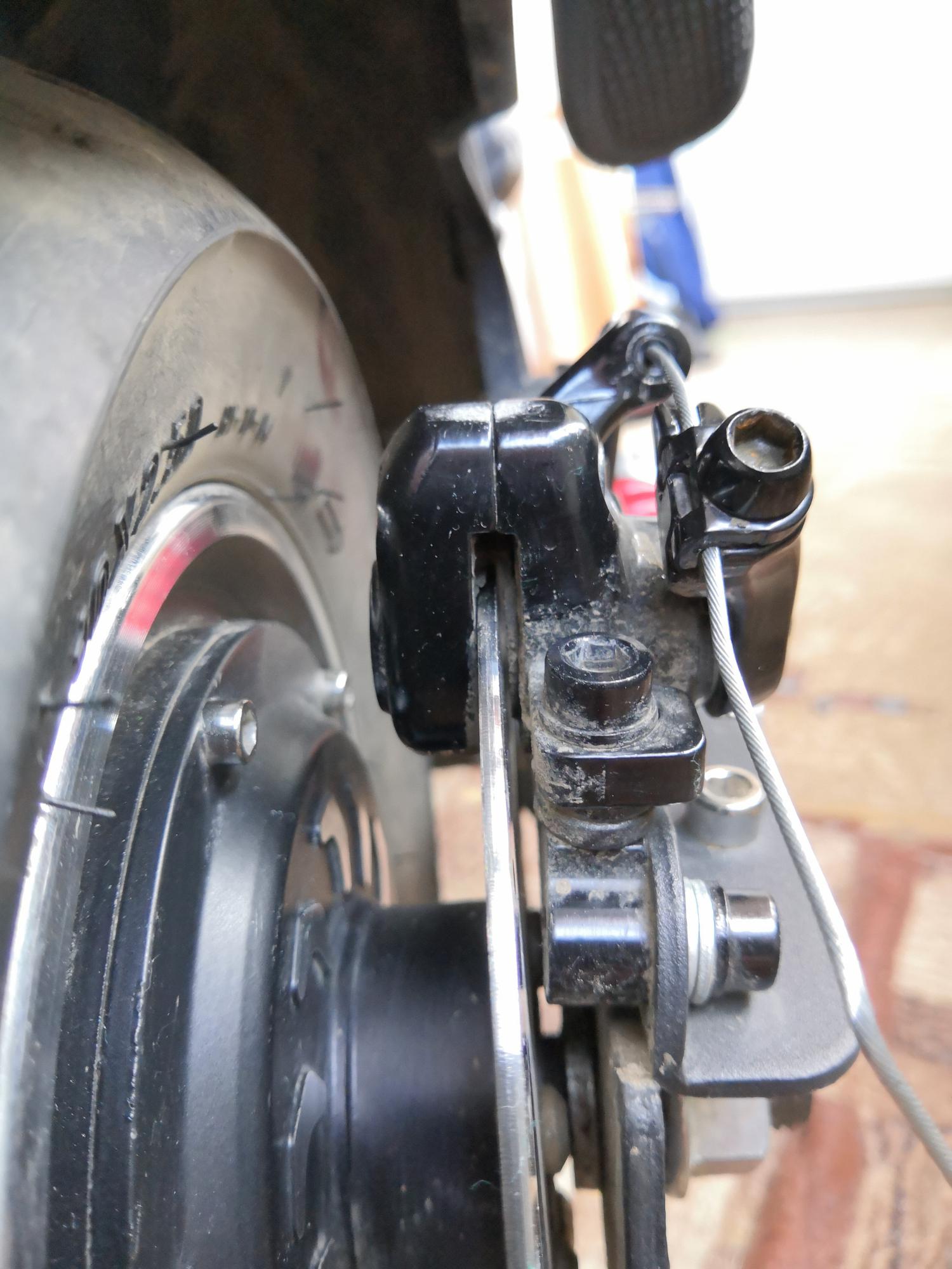

Блин. Задний суппорт откровенно выбешивает. Сделан не по людски. В заводском варианте он диск зажимает третью колодок, если развернуть опору на 180 - половиной но фиг что отрегулируешь. Неподвижную колодку без снятия суппорта ваще никак не отрегулировать, туда даже биту не подсунуть чтоб ключом или пальцами провернуть, поэтому угадайка полная. Надо переколхоживать дурацкий уголок-адаптер, который не дает ни суппорту нормально диск ухватить ни отрегулировать зазоры. Либо ваще суппорт менять.

svarogbarg
Fartesq, у меня суппорт по другому установлен, колодки полностью на диск ложатся:

Во, вот тут как я видел в магазинном обзоре, другая форма уголка и нормальная область работы колодки. У меня так на переднем. а на заднем грусть-пищаль. Джилонг. итить его.

Таки добрался до тормозов (последние дни была такая шикарная погодка, что в колодки накидало песочка, и проело их так, что заднего тормоза просто не стало (колодки встретились невыработанной частью).
Итог - не идеально, но сойдет. 90-95% колодок работает, оставшийся буртик можно и напильником сточить.
Ну и на диске, хотя на нем пока плохо заметно:
Пришлось:
Расфрезеровать на уголке под площадку суппорта левую (высокую) часть по самое днище (ясен хрен в общем ослабив конструкцию)
Развернуть площадку суппортоа неа 180 градусов по горизонтали, и сместить до упора в новое нижнее положение.
Между уголком и пложадкой докинуть по гровер-шайбе (что было под рукой) дабы суппорт при опускании вниз ушами не упирался у уголок.
Выкинуть родные шайбы (которые по 2 полусферических папа-мама между суппортом и площадкой) и воткнуть туда по паре более тонких (одинарных нужной толщины не нашлось).
