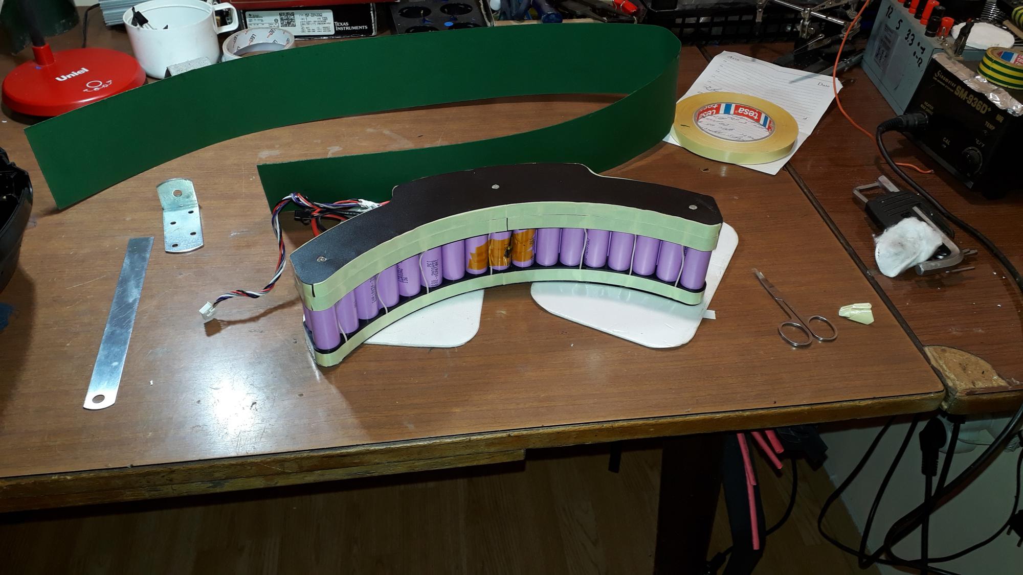

Пост-фотоотчет. ОСТОРОЖНО! ТРАФИК! Ничего особенного, но может кому будет любопытно как устроена самая днищенская батарейка самой днищенской модификации V5.
[b-b]Предыстория. [/b-b]
"Нет, ну это дичь, я никогда на таком не поеду, никогда себе такое не куплю!" - думал я еще год назад. Даже представить не мог, что когда-то буду ездить на моноколесе! Но, любопытство в итоге победило. Причем, даже стоя у магазина с большой коробкой с надписью Inmotion V5 я был полностью уверен, что через неделю это убожище продам, так как ездить на нем могут или акробаты, или балерины. И именно этой причиной я руководствовался выбирая тупо самое дешевое из доступных в продаже моноколес. Поэтому взял обычное V5 (к сожалению, V5F в Украину не завезли), причем с самым поганым аккумом на 160 Вт*ч (в реальности 144 Вт*ч) чтобы, если вдруг попрет, проапгоейдить аккум и кататься дальше. Еще в продаже было V5+ на 200 евро дороже с аккумулятором 288 Вт*ч, но я прикинул, что за эти 200 евро можно получить гораздо больше, чем просто в 2 раза больше пробега на одном заряде. А если быть немного сообразительным, то можно еще и неплохо сэкономить. Так в итоге и вышло =)
После курения форумов на nkon.nl были заказаны 42 шт Samsung 30Q, был собран простенький сварочник из трансформатора микроволновки, закуплена лента и термоусадка (2 раза промах) и я приступил к переделке. Детальный фотоотчет и результаты - ниже. Много фото!

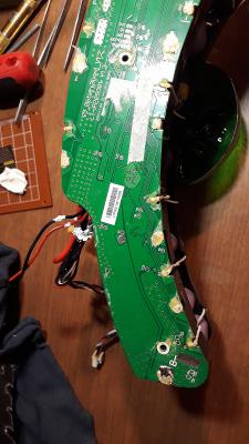

[b-b]Фотоотчет. [/b-b]

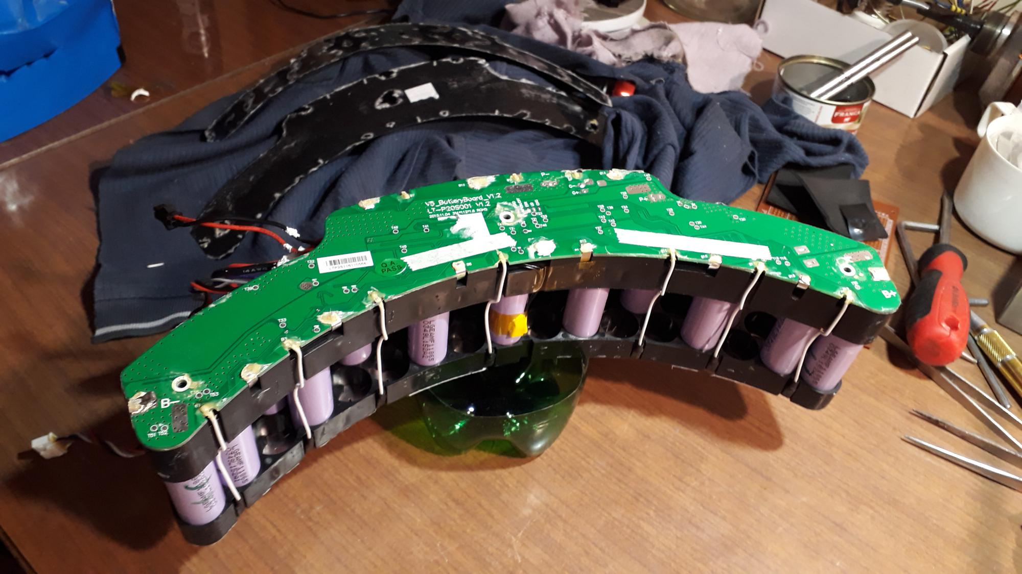

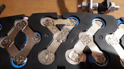

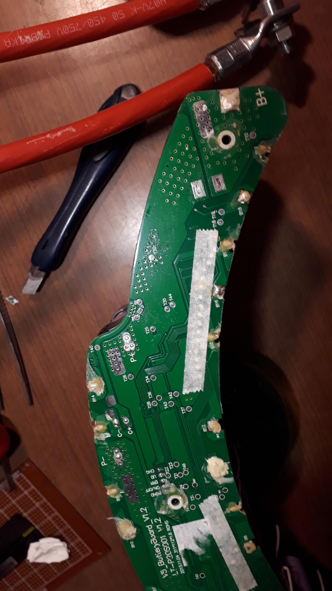

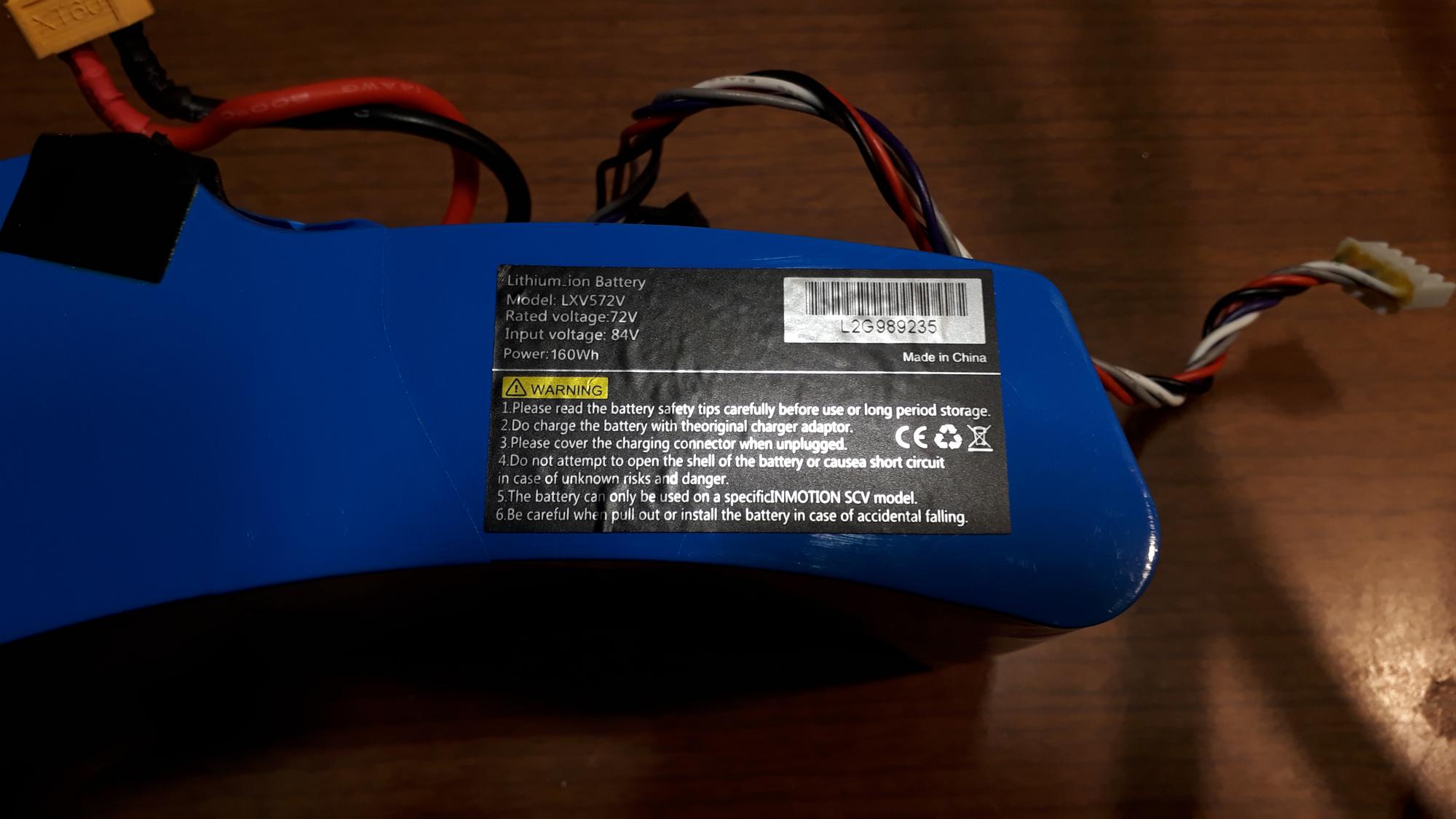

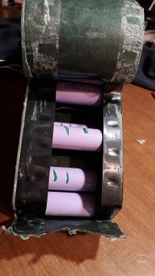

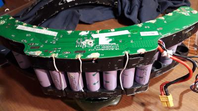

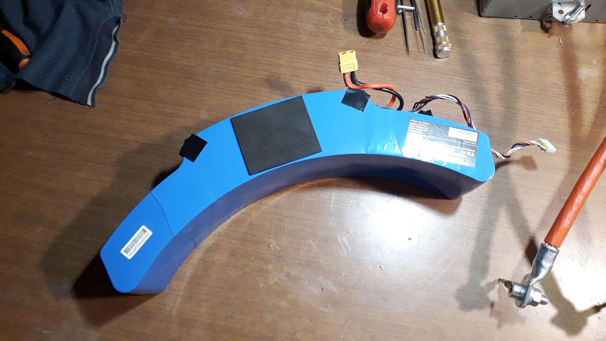

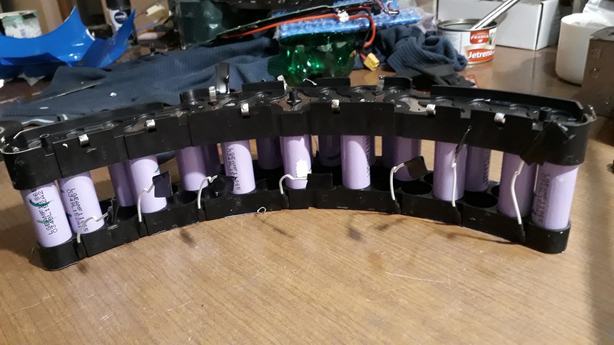

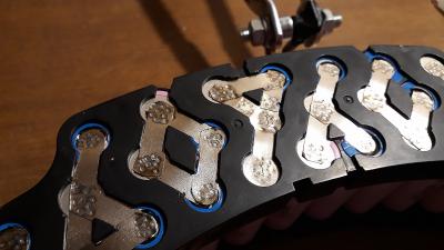

Родная батарея до разборки

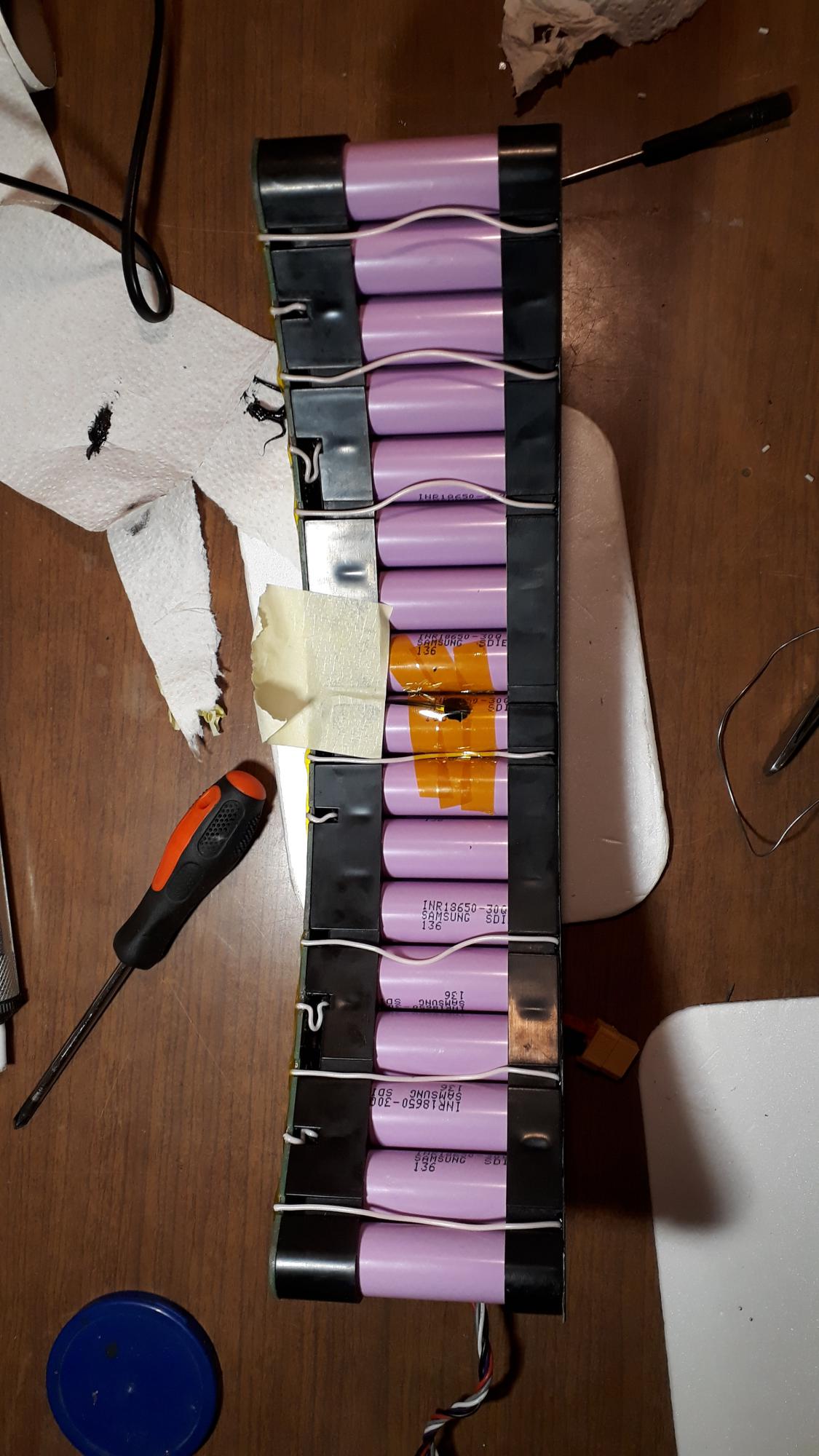

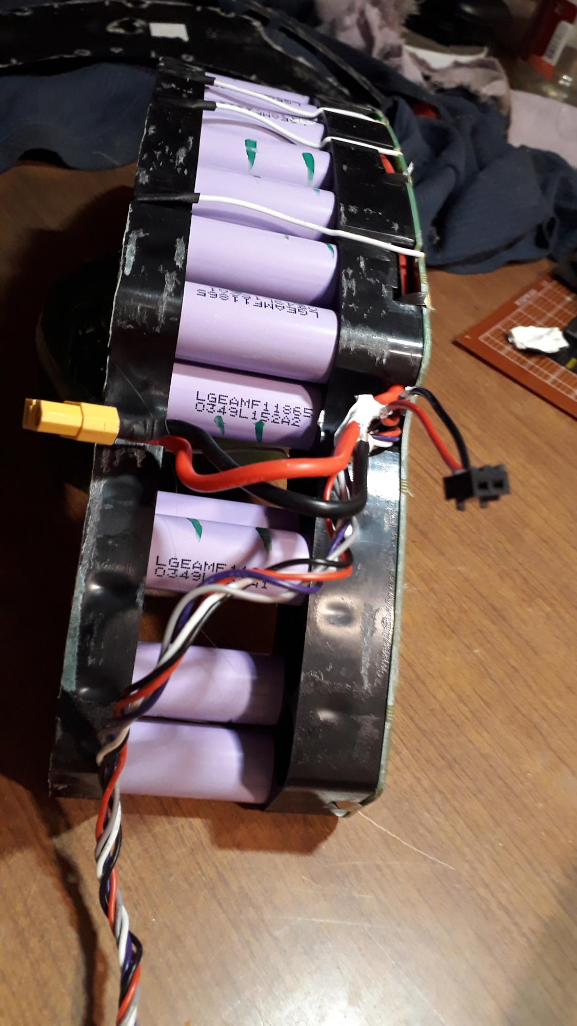

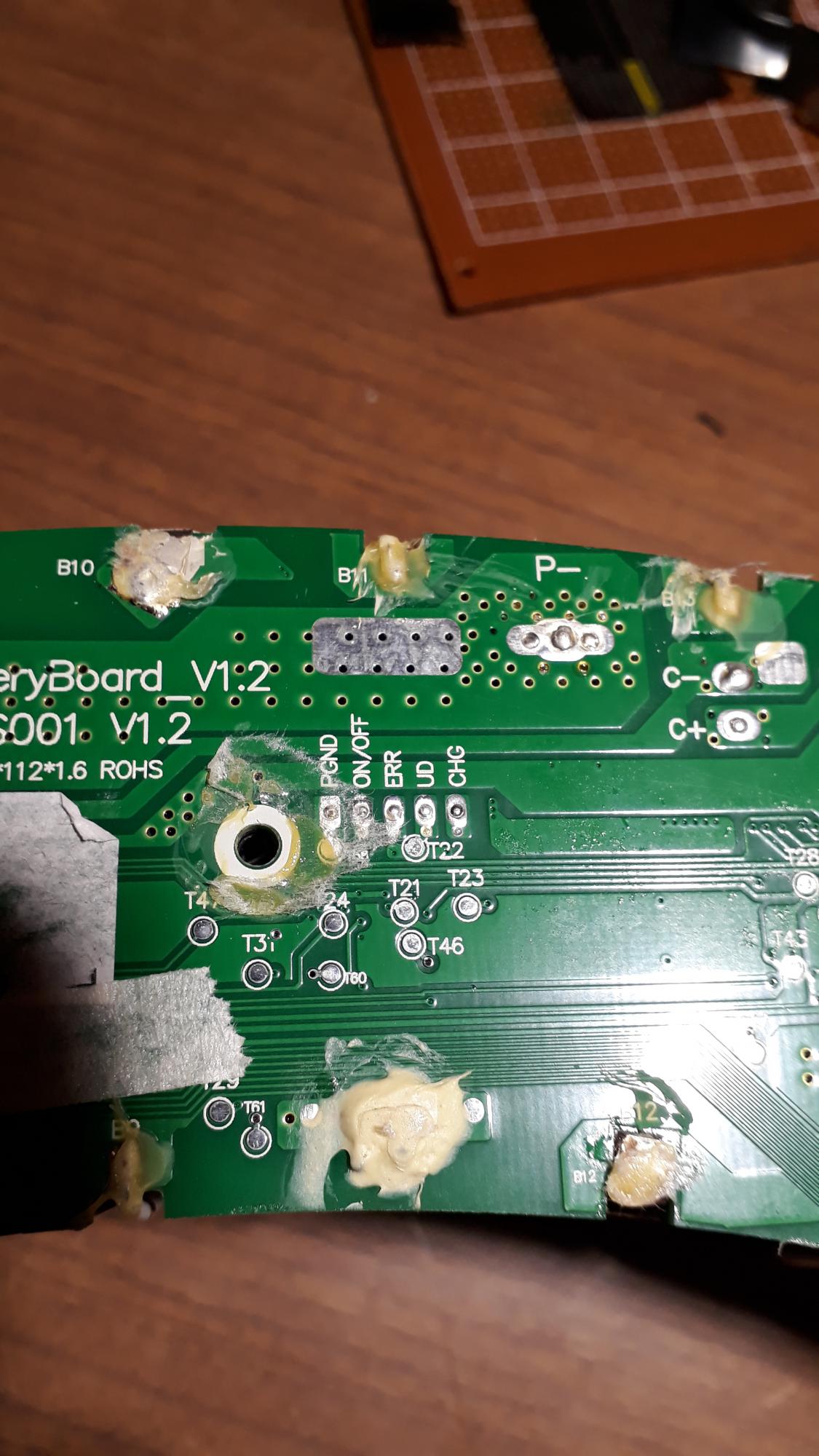

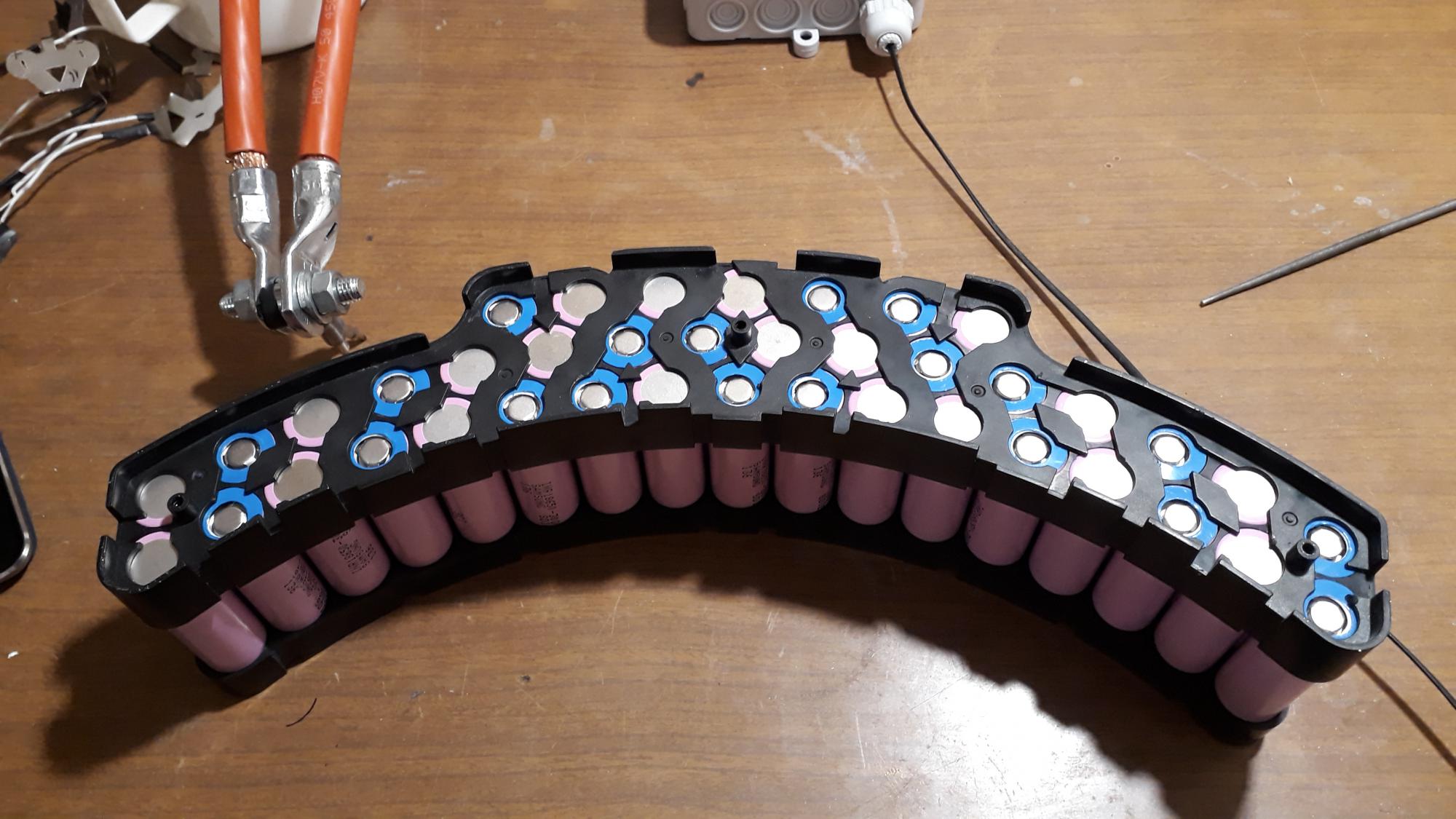

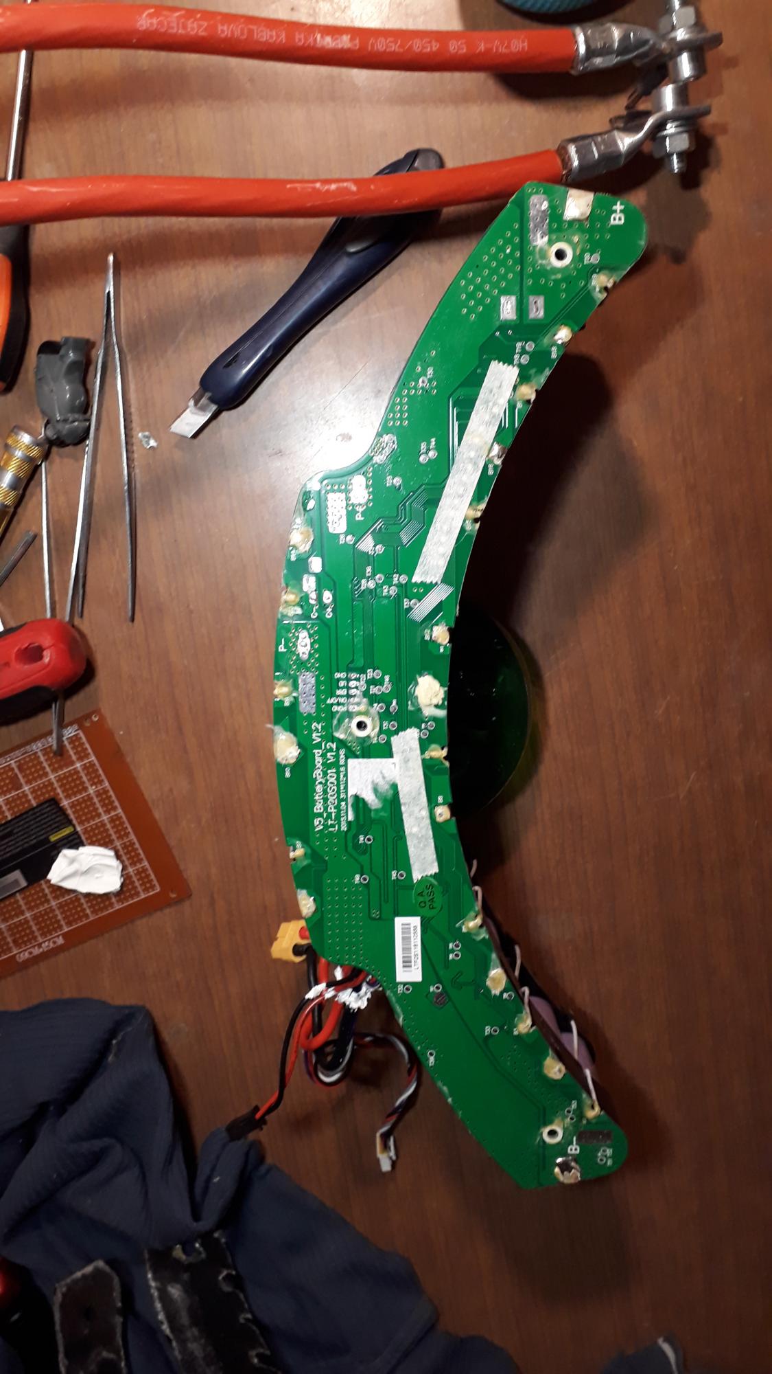

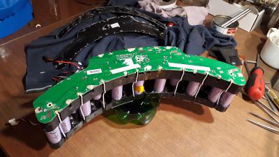

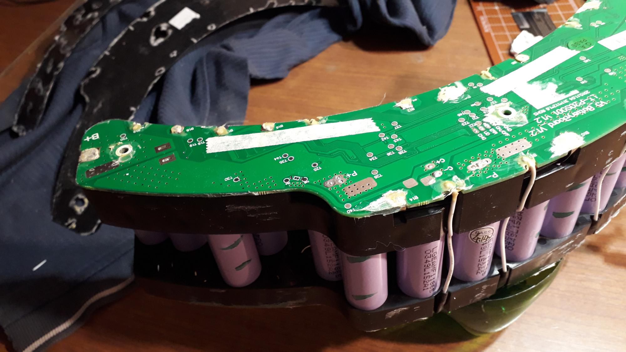

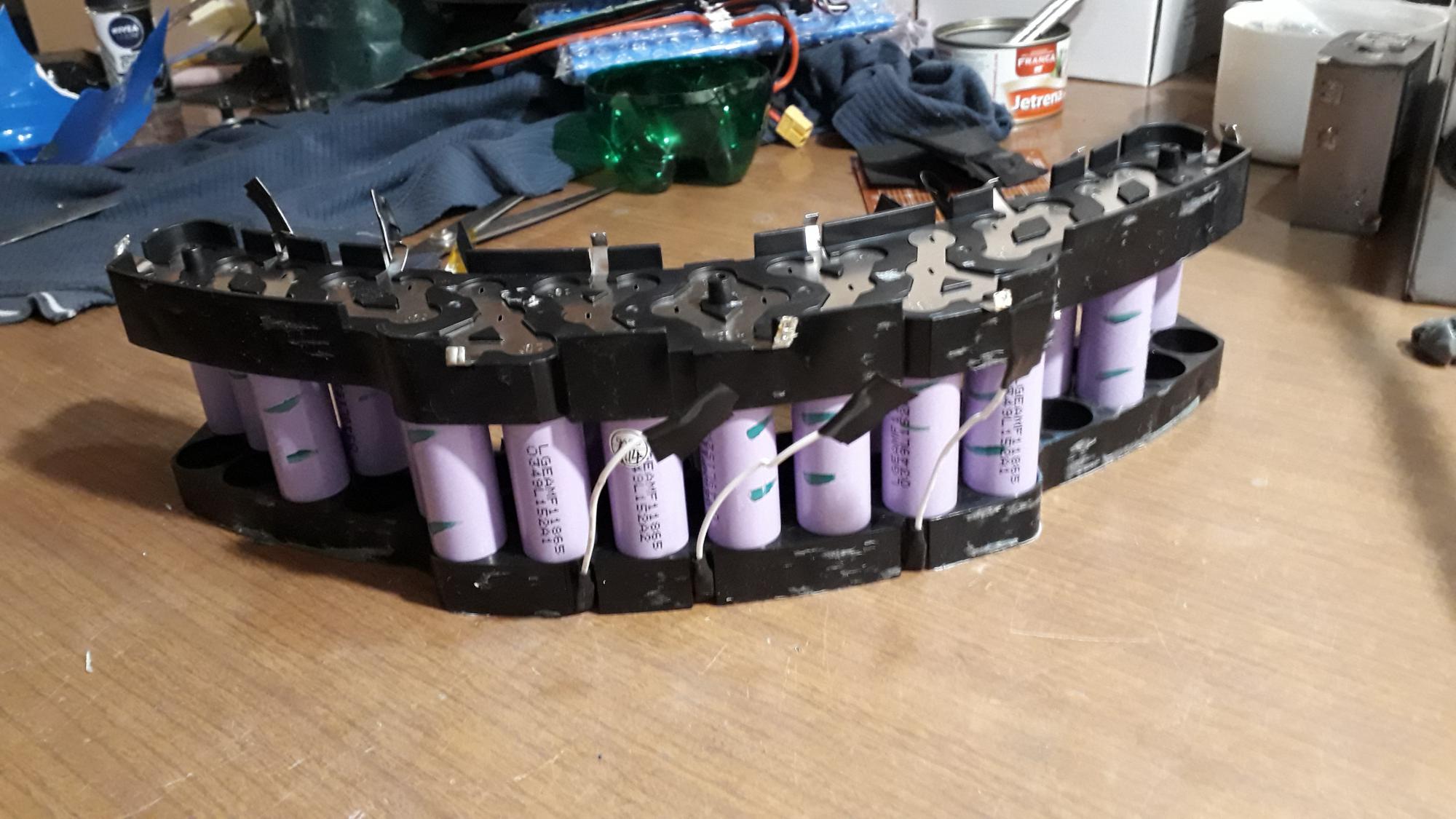

Дерибан

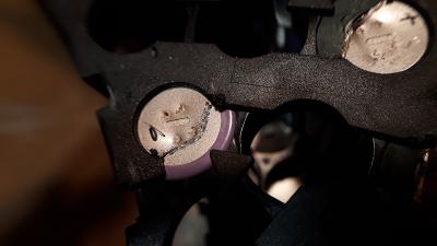

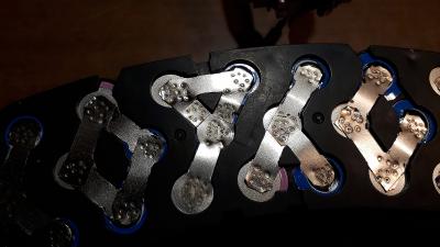

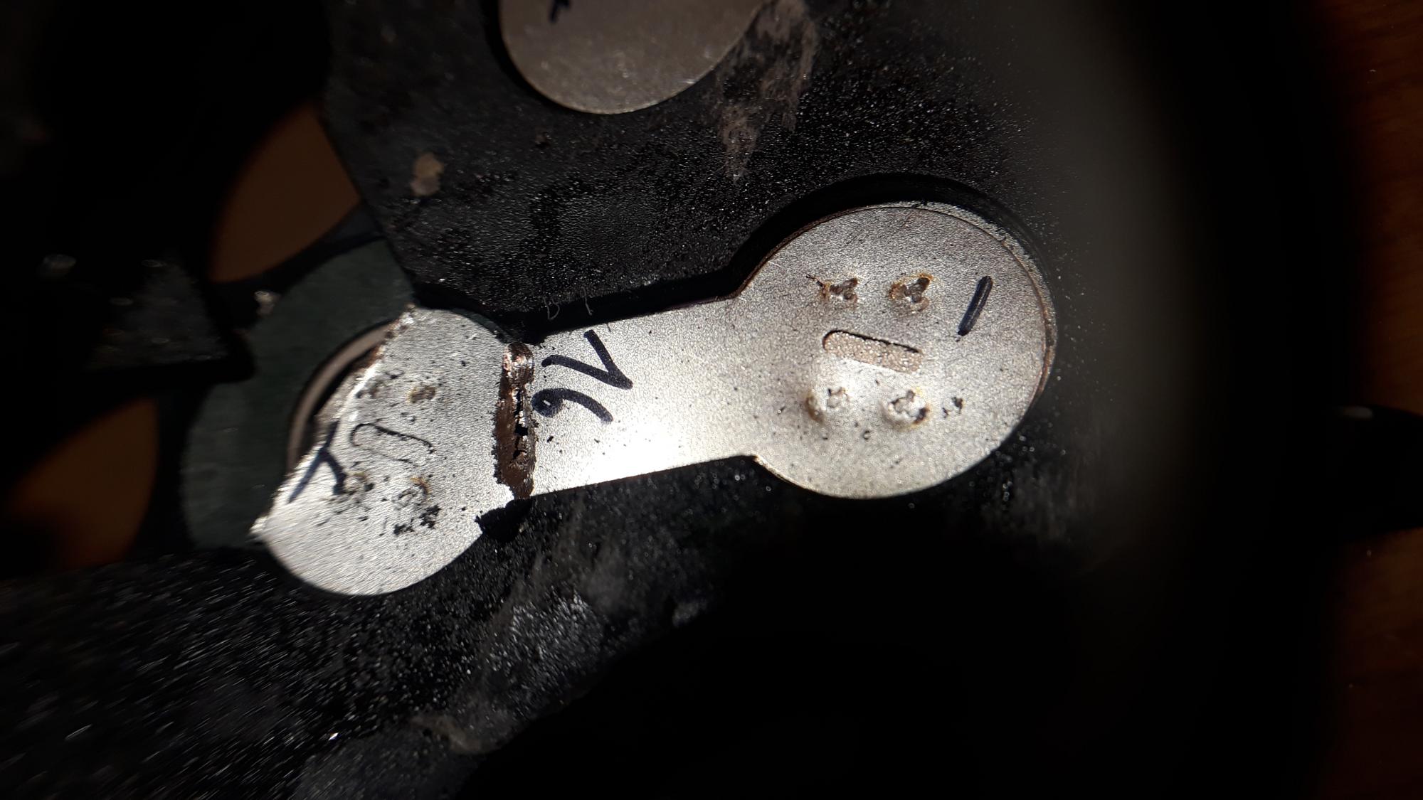

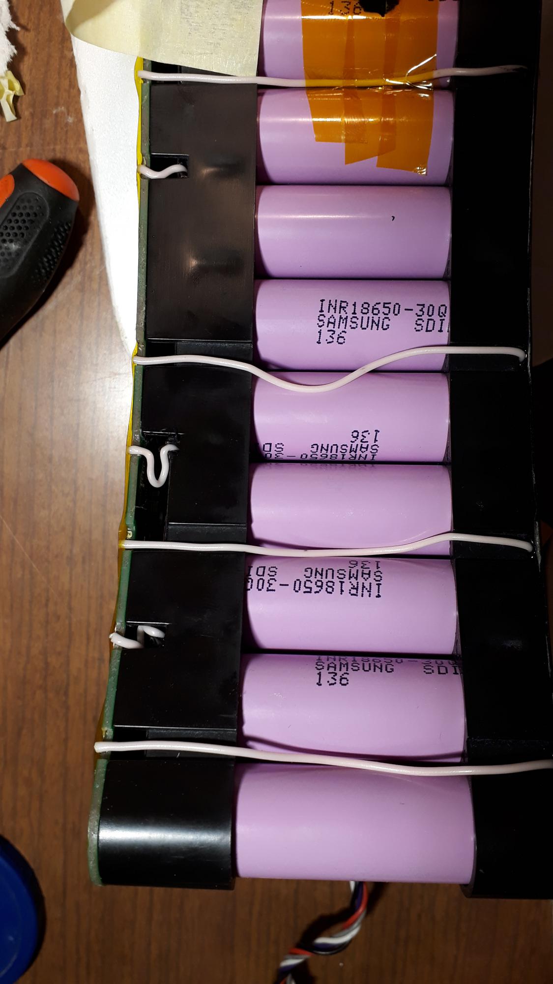

Родная лента была аккуратно перерезана алмазной фрезой чтоб не наделать дырок в элементах, они мне еще нужны будут для другого проекта.

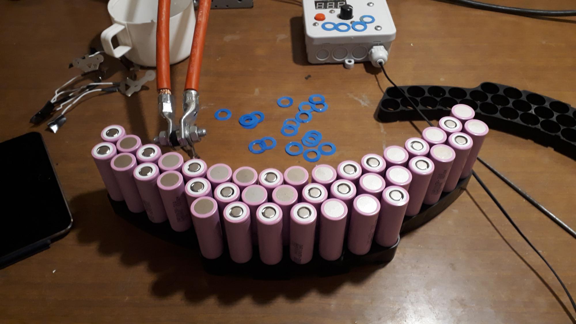

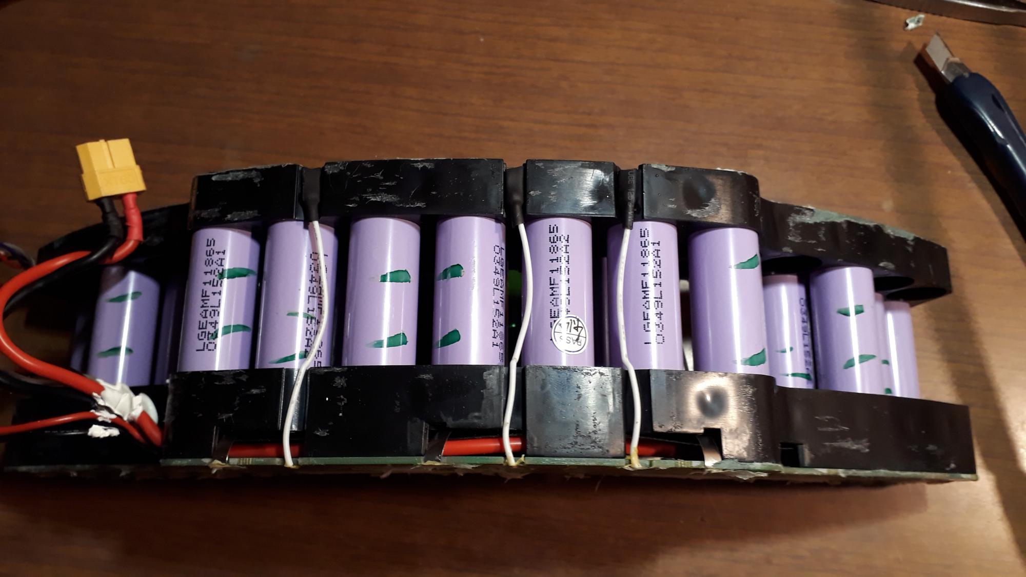

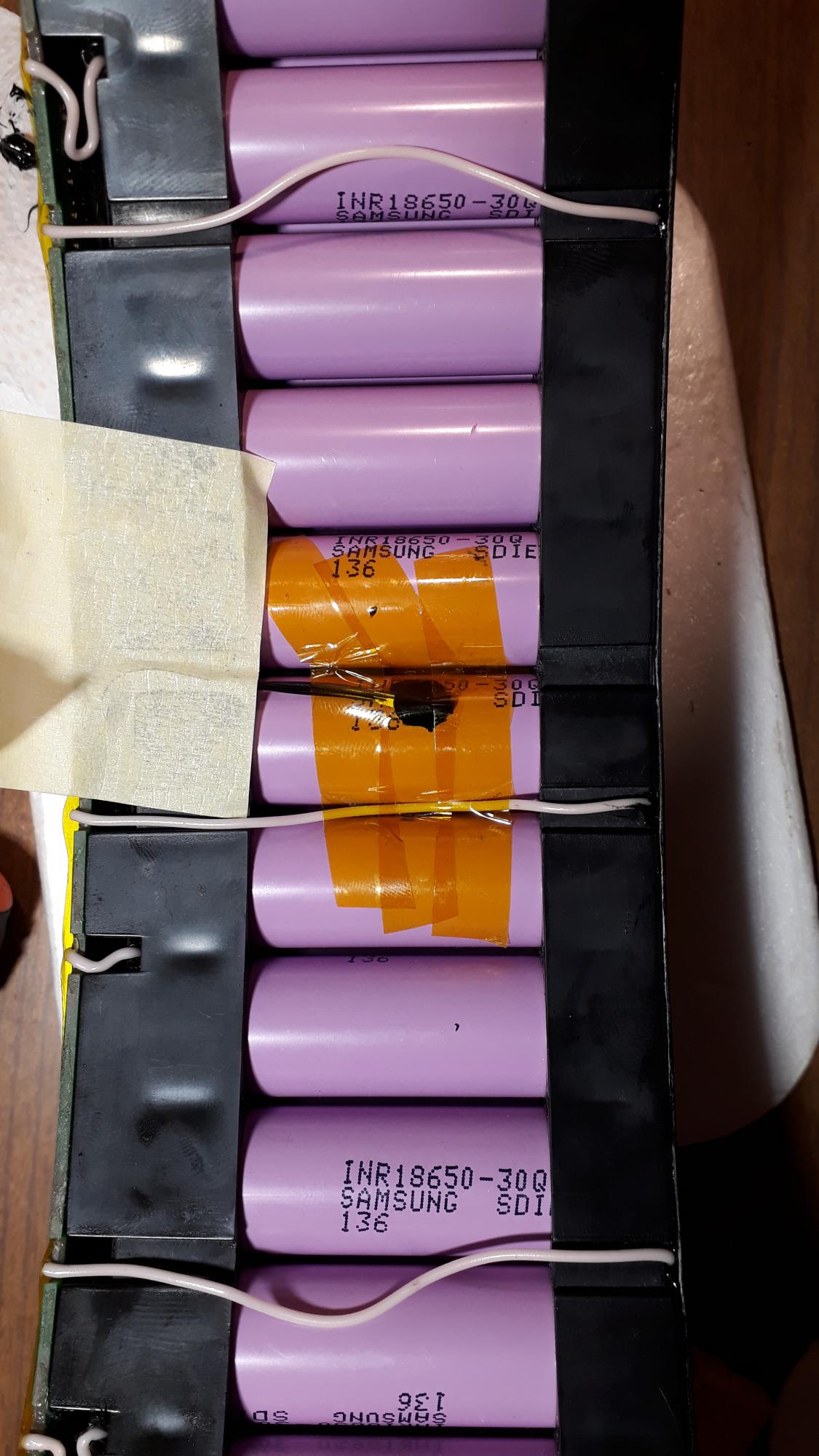

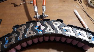

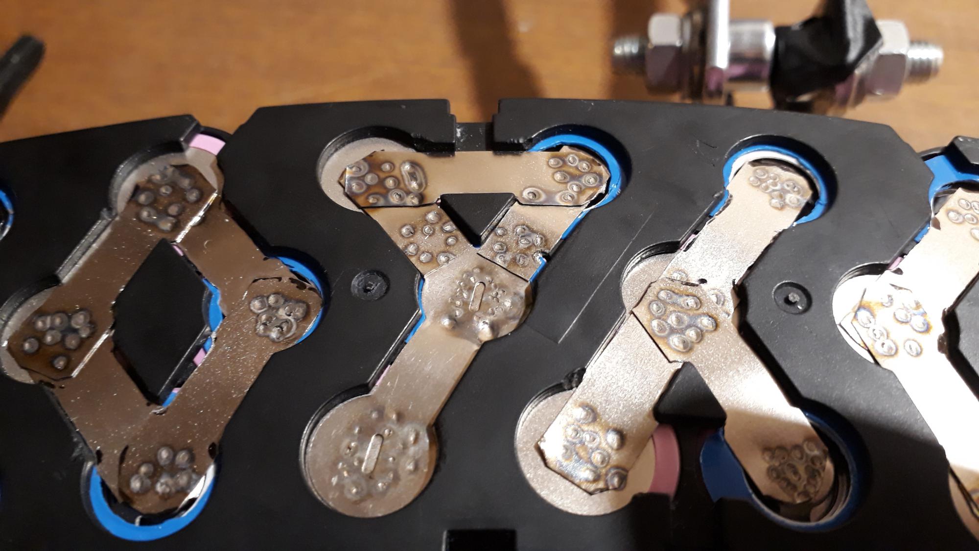

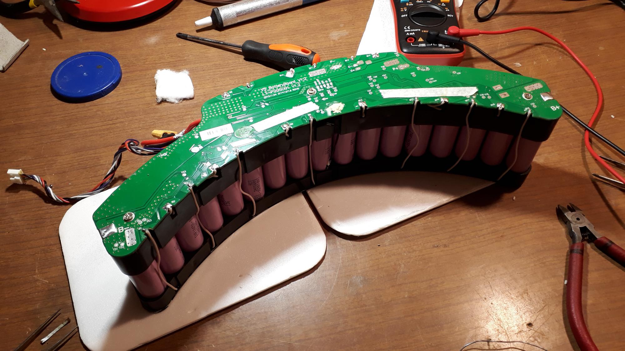

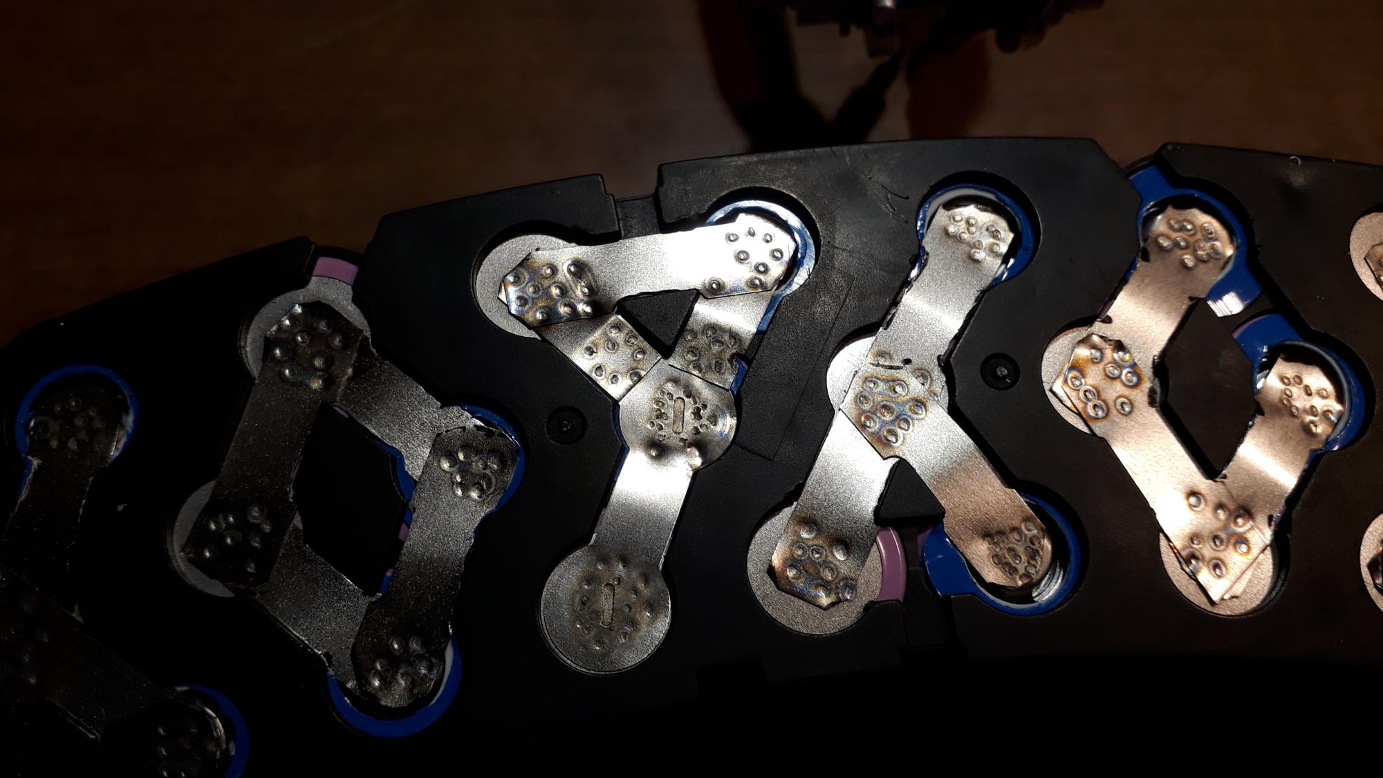

Сборка и сварка

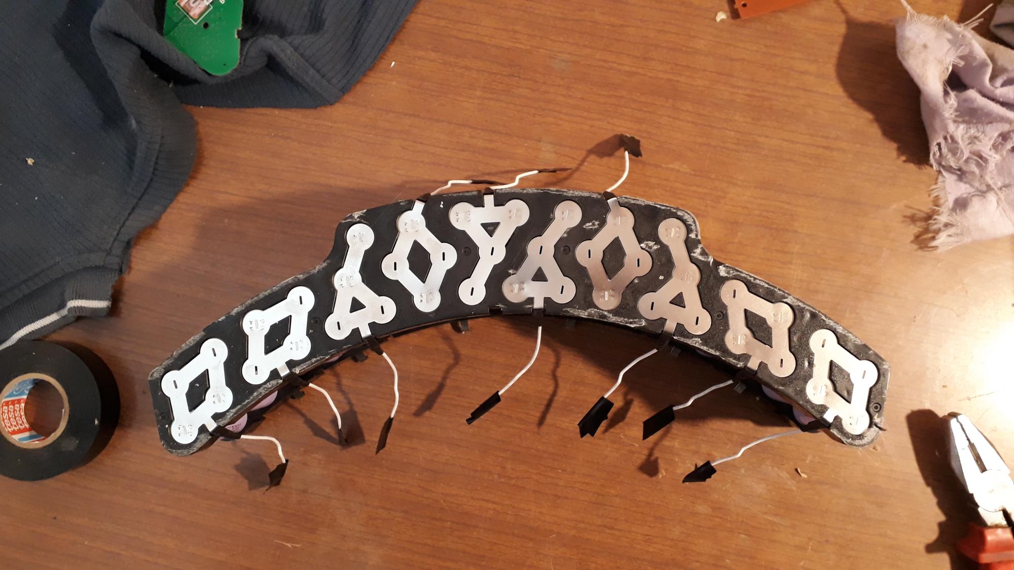

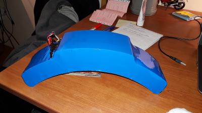

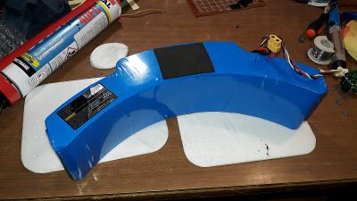

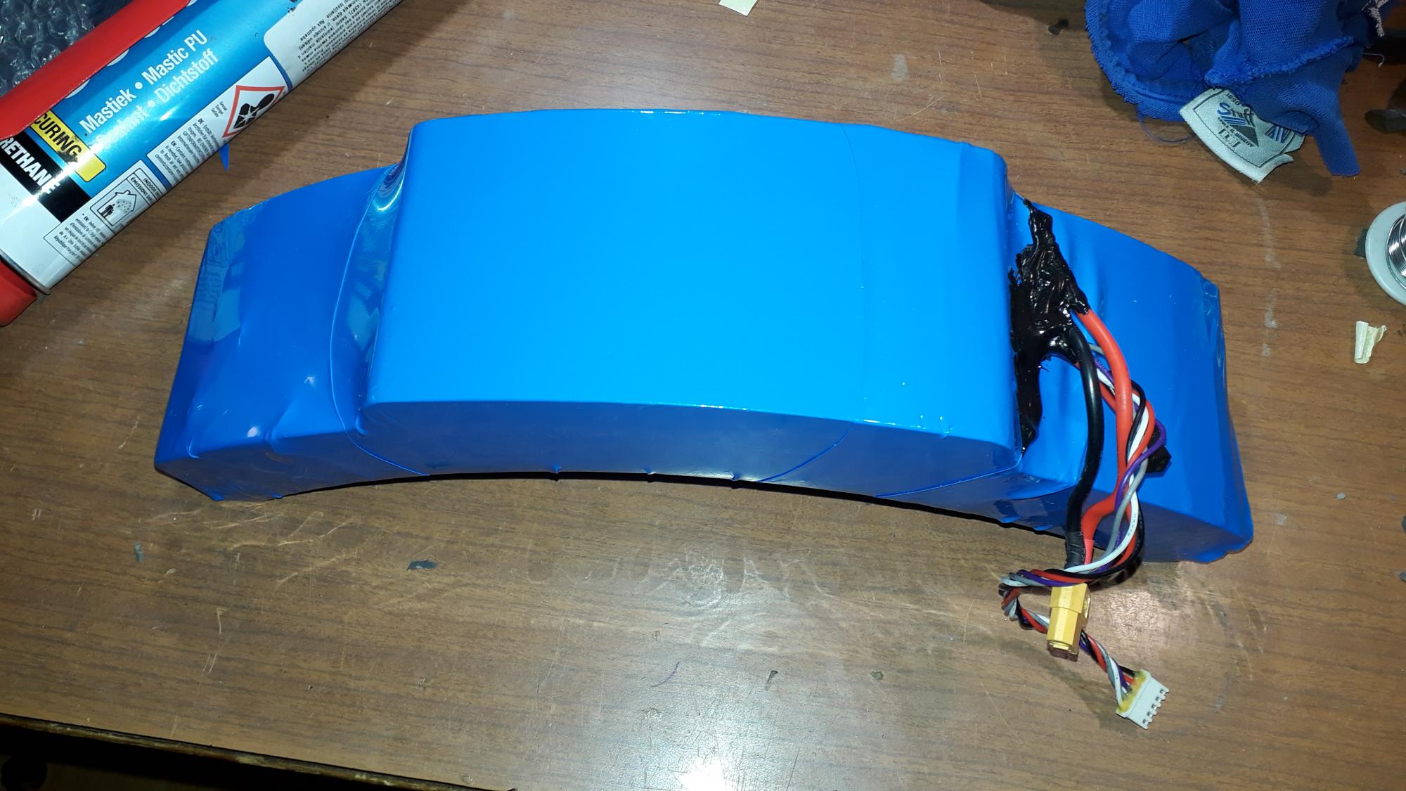

Вот что получилось в итоге:
Еще
[b-b]Замечания по переделке:[/b-b]
Во-первых, я не обзаботился картонными колечками на плюсы. Пришлось сооружать пробойник и фигачить 40 колечек из старой термоусадки, которой была упакована батарея. Получилось так себе, но свою работу они сделали все таки.
Во-вторых, нужно было брать термоусадку по размеру. Я купил большую, она при усаживании заминалась и заламывалась. Получилось в 3 слоя и не очень красиво.
В-третьих, таки нужно помнить, что термоусадка усаживается по всем размерам, в т.ч. и по длине =)
В-четвертых, для лучшей гидроизоляции нужно делать как на заводе: 2 куска по бокам и один по центру. Так вода имеет меньше шансов попасть внутрь. Хотя пофик, бока там открытые, не батарея, а решето.
В-четвертых, нужно завести нормальный сварочник. Ибо чувствую вы уже начали ставки делать, загорится оно или нет =)

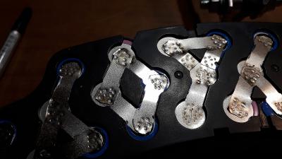

В-пятых, расходники нужно брать с запасом. У меня было 2 метра ленты, так блин не хватило! В одном месте пытался варить родной, она 0.2 мм, мой сварочник ее не берет, вот это самое неприятное. Теперь не знаю, отвалится там непровар или нет. Сделал для надежности пару десятков точек и все еще надеюсь на то, что оно ж в холдере, нагрузок не испытывает, поэтому должно держать. А еще примерно 30 см пришлось доваривать 0.1 лентой наколядованной у соседа. Благо, некритичные куски. Все критичные были сварены надежно.
В-шестых, Inmotion использует ленту шириной 7 мм. Шоб им пусто было. Пришлось каждый кусочек на этот миллиметр чертов подрезать...
В-седьмых, вот эти короткие проводки к БМС лучше было бы делать из ленты. Там в паре мест проводок плотно прижимается к плате БМС, которую пришлось пропиливать, ато провод не влезал (все под толщину ленты делалось), а подпилив обнаружил, что там рядом минус разведен, неприятно. Теперь, если очень придавить батарею с верхней и нижней граней, можно, наверное, продавить ПВХ изоляцию провода... И будет бадабум.
... Но это я уже в мелочи перфекционистские ударился. Кроме этих мелочей - переделка простая и легкая.

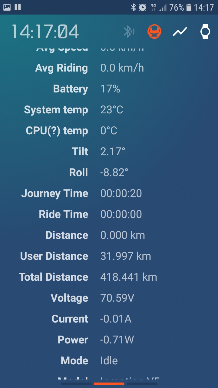

Погоды стоят не очень у нас тут. Но сегодня было солнечно, и я поехал кататься. У меня вобще есть один любимый маршрут по бережку моря. 9.8 км, набор высоты 100 метров. Так вот обычно в кафе ПанЭксперт я приезжал с 12-15% заряда, там заряжался и возвращался к машине. Т.е. по нашей пересеченной местности, почти всегда с максимальными 18 км/ч, пробег на заряде был, считаем, 10 км.
Сегодня с новой батарейкой я проехал это маршрут опять. Это отняло 25% заряда. Потом, по делам, накатал еще 12 км по городу. Заряда оставалось 46%. Кинул колесо в машину и поехал домой в село, в горы. По селу накатал еще 2.5 км с набором высоты метров 50-60 (сплошной длинный достаточно крутой подъем 1.2 км до 5-6% уклона). Сейчас еще 35% осталось. Пошел ливень с градом, и такое - следующие 3 дня в прогнозе. Вобшем, еще конечно прогоню, но тут у нас в горной местности трудно добиться объективных показателей, уж больно сложный рельеф. Но думаю, на железные 25 я могу рас читывать. А если по более-менее ровному - то более 30.
Поведение колеса тоже изменилось. Раньше оно было более вялым, иногда виляло и проваливалось при ускорении. Сейчас же колесо стоит на дороге железобетонно. Не продавливается, не виляет, едет жестко и четко. Видимо, сказывается хорошая токоотдача двух 30Q включенных в параллель (умеет в номинале 30А).
Пока результатом крайне доволен. После 20 км у меня уже достаточно серьезно устают ноги. Больше мне и не нужно пока. Желаемого достиг. Можно гонять вобще не думая про заряд батареи!

Почему число 480 фигурирует в теме? А почему на родной батарее емкостью 144 Вт*ч написано 160? Маркетинг такой маркетинг...

Ну ничего, буду утешать себя, что им легче живется (что косвенно подтверждается тем, что на 14% заряда можно смело фигачить в горку, и колесо в принципе ощущается жестким. Раньше если меньше 40% было - то колесо как сосиска.)
Ну ничего, как показала практика сегодняшней покатушки, 30 км колесо проезжает железно, а так, если по ровному, то все 35. И да, мне это тяжело. 10-15 км и я уже прям хочу отдохнуть.
Набор высоты - метров 300 на этом заряде. Местность горная...
