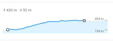

Проверил сегодня свой апнутый аккум на V5 в горах. Набор высоты (если верить гуглу) 430 метров. За 13 км сплошного подъема скушало 30-35% батареи. Покатушка вверх-вниз 26 км, остаток заряда ~30%. Как показывает практика, 30% по городу хватает на уверенные 8-10 км.

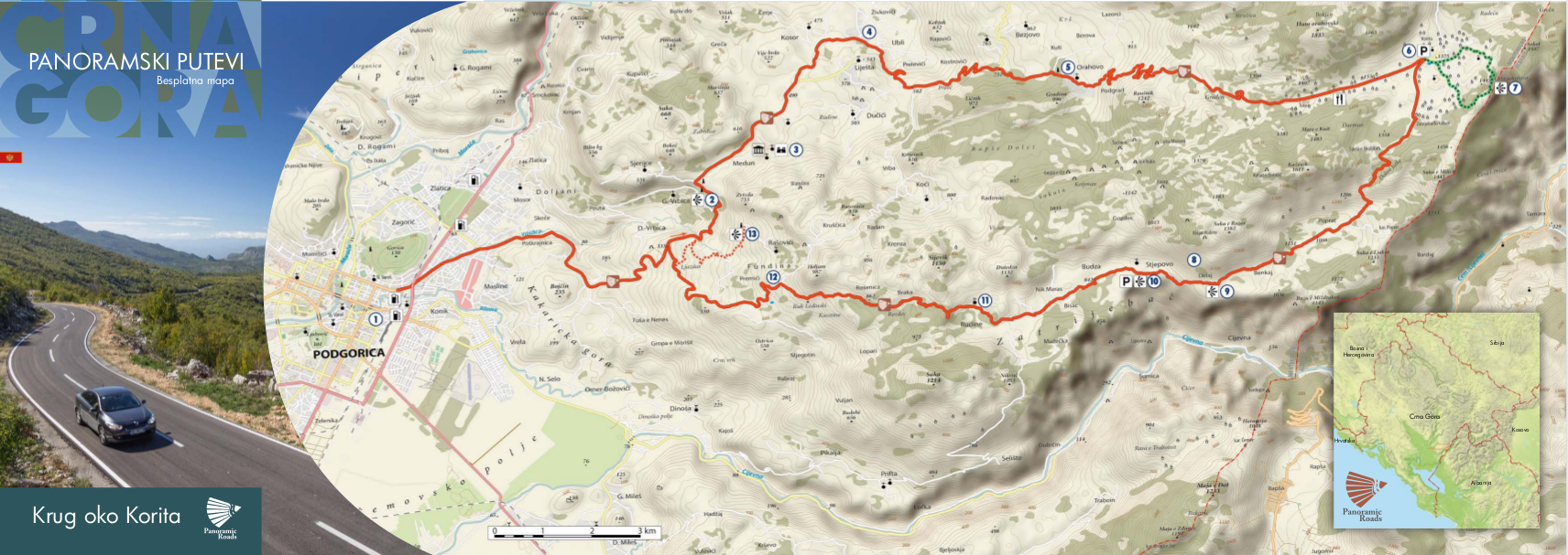

Результатом остался доволен. Хочу проехать черногорский веломаршрут Krug oko Korita. ~50 км, набор высоты 1200+ =) Теоретически, достижимо с 2 подзарядками. Значит, можно попробовать за день...
Relive: https://www.relive.cc/view/rt10004002928

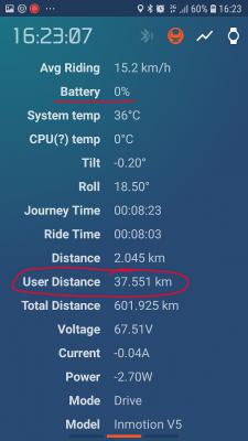

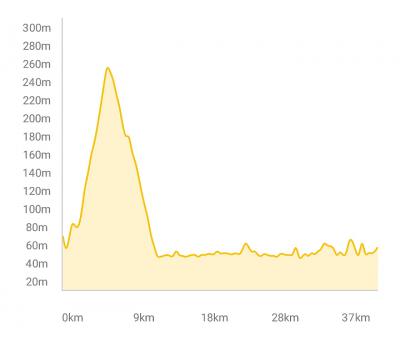

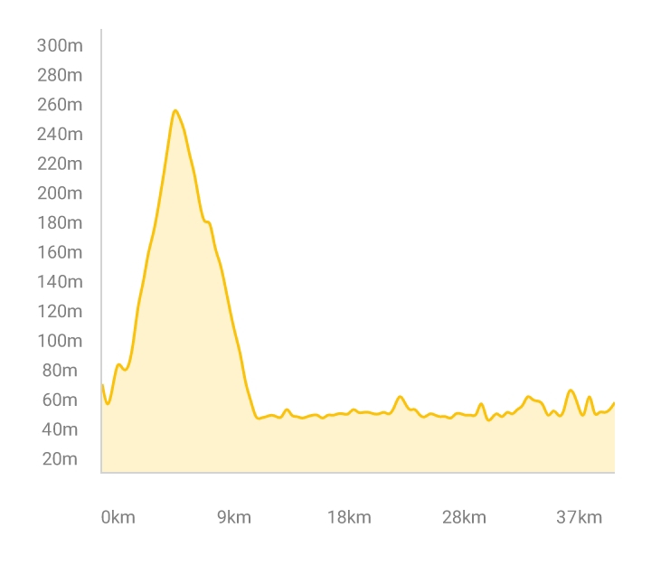

Ну что же, испытания аккума можно считать законченными.
Похоже, у меня самое дальнобойное V5.  :dance:
[b-b]37.5 км[/b-b] на одном заряде до поднятия педалей (по мнению колеса) или 36.5 по мнению GPS, маршрут включал горку с набором высоты ~250 метров и спуск с нее. Т.е. по совсем ровному будет ~40 км! Проверить, правда, это не могу, т.к. в этой стране оч трудно найти 40 км ровного пути =)
Короче, я впечатлен. Лучшего я желать не мог. Этого в повседневной жизни более чем достаточно. За это время (2 ездовых часа) я неплохо так устаю, и больше обычно уже не нужно. Ура =)
Релив: https://www.relive.cc/view/rt10004060583

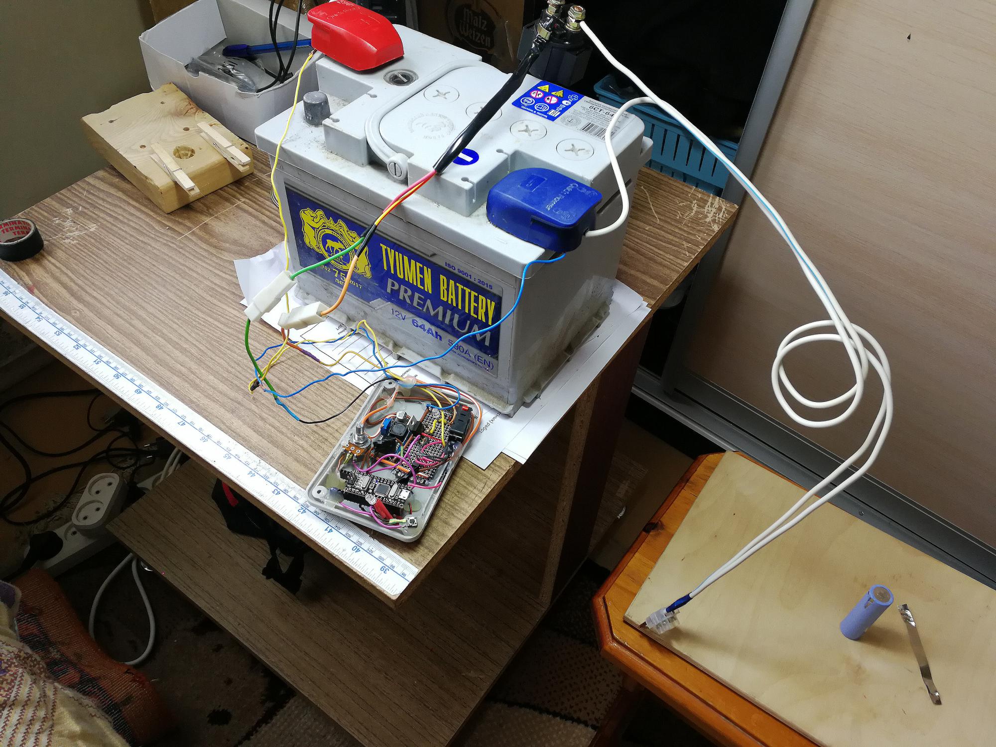

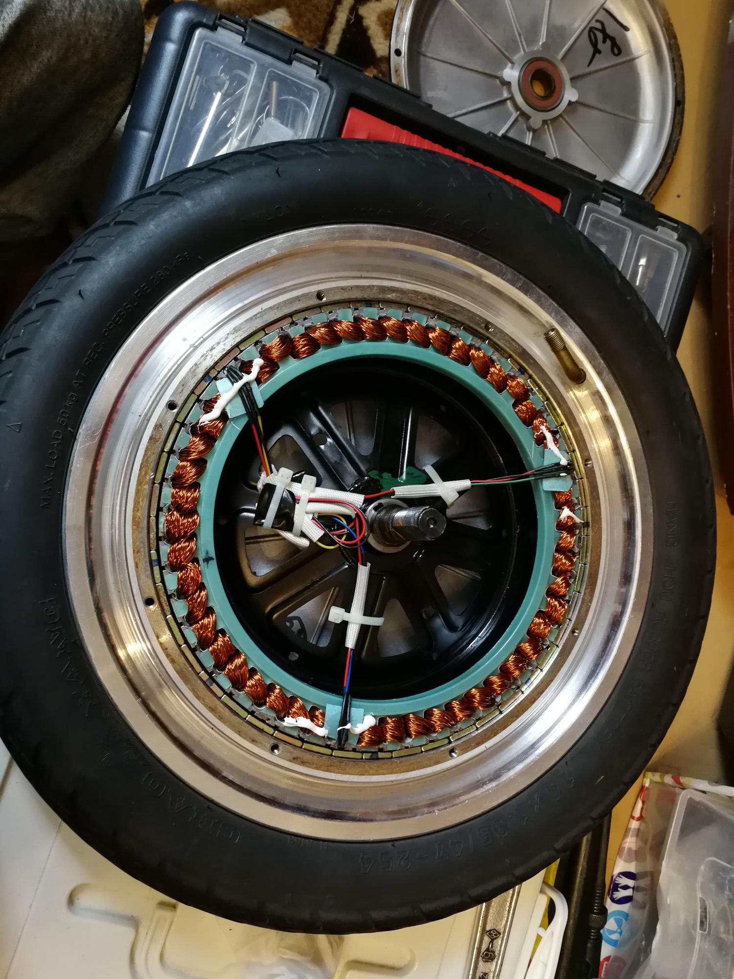

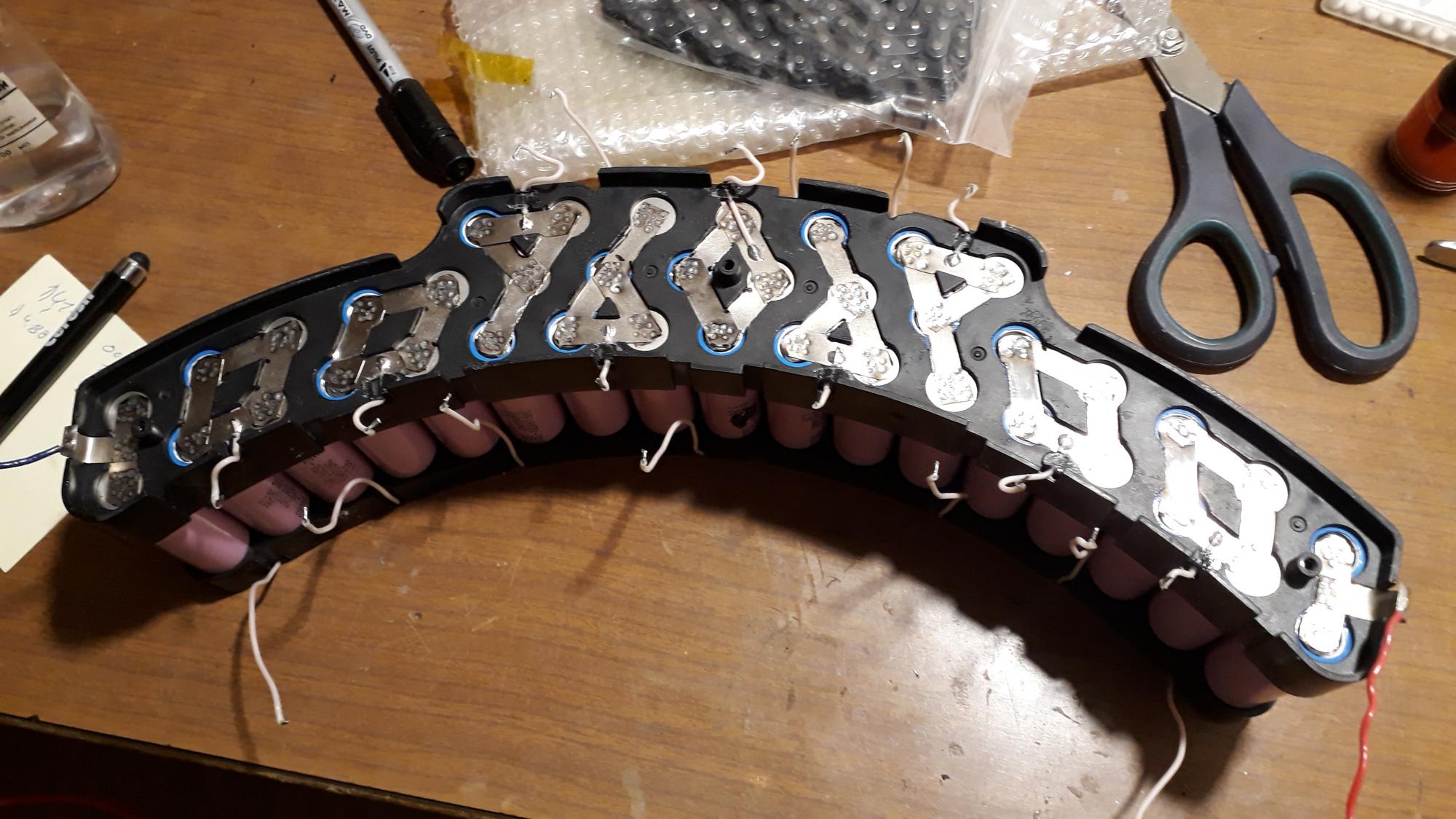

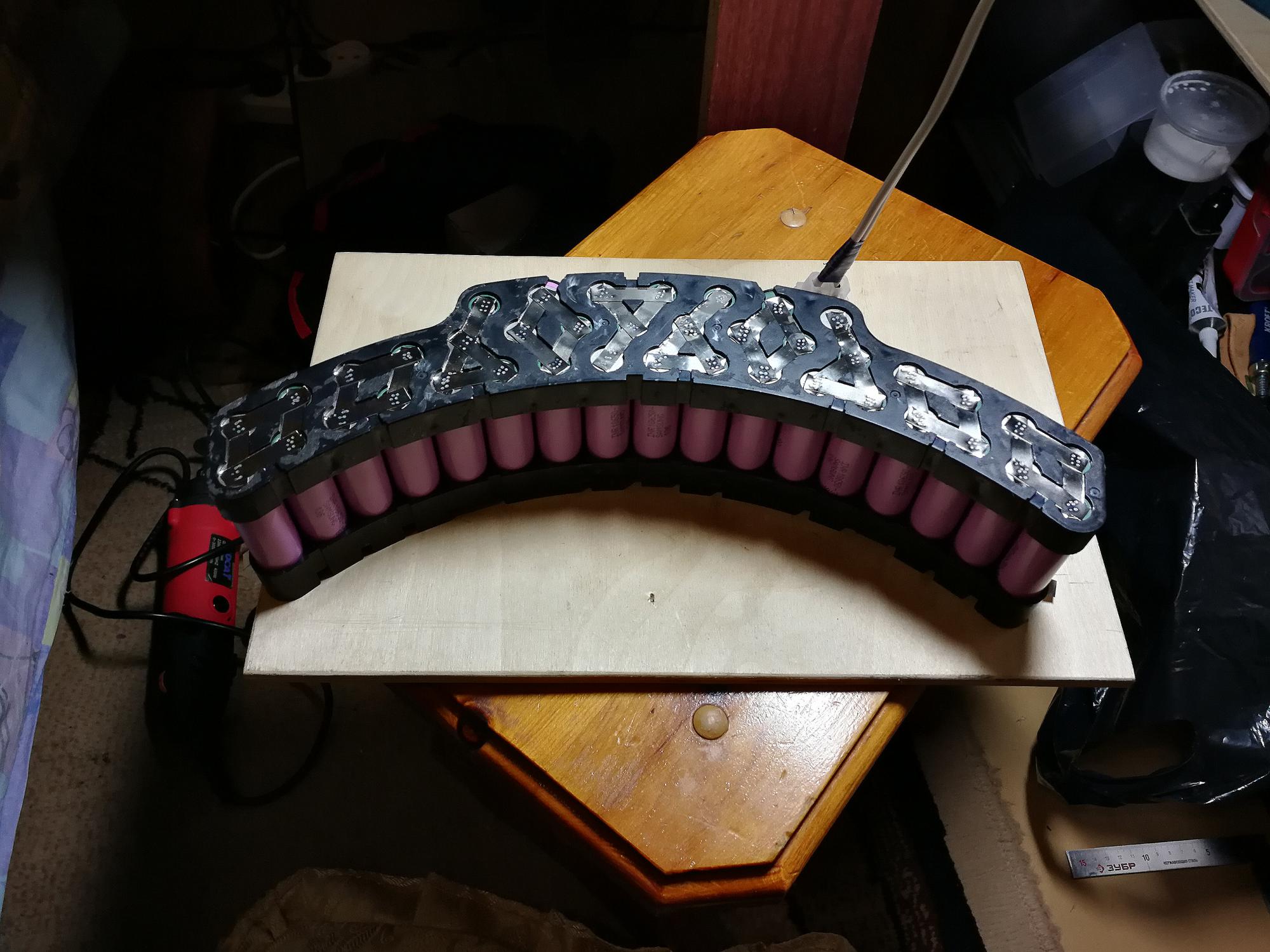

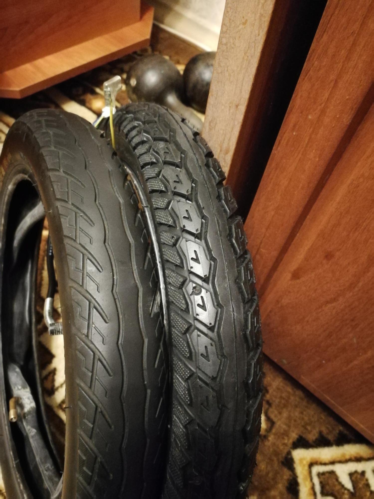

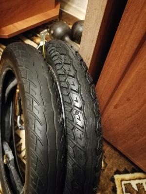

Добры всем. Почитав темку тоже загорелся идеей. Тому ещё способствовало, то что в связи с переездом колесо Inmotion v5 проявлялось в другом городе 2 года и естественно АКБ котрый и так был уже очень уставшим окончательно испустил дух.  В связи с этим было принято решение произвести полную реанимацию транспортного средства.   Начал с заказа акумов 18650   30С.  с сайта Nkon, а так же заказа сопутствующих материалов (термоусадка, прокладки, никелевая лента) с сайта АлиЭкспресс.   Также под это дело заказал с Али новую покрышку и камеру. И в автомагазине закупился японскими подшипниками для замены родных опорных.  Пока ожидал акумы изготовил сварочник из авто АКБ и реле с управлением через Ардуино.    ...  Акумы с Nkon прибыли за месяц.          Колесо собрано.   Первый заезд показал 9км.  на 20% заряда.  Тестирую дальше.
Прикладываю немного фото. Ну и в заключение:.  Наверное проще было бы заказать заводскую батку и не рисковать с изготовлением так сказать самопала. А в перспективе всё равно надо брать колесо по мощьнее.
