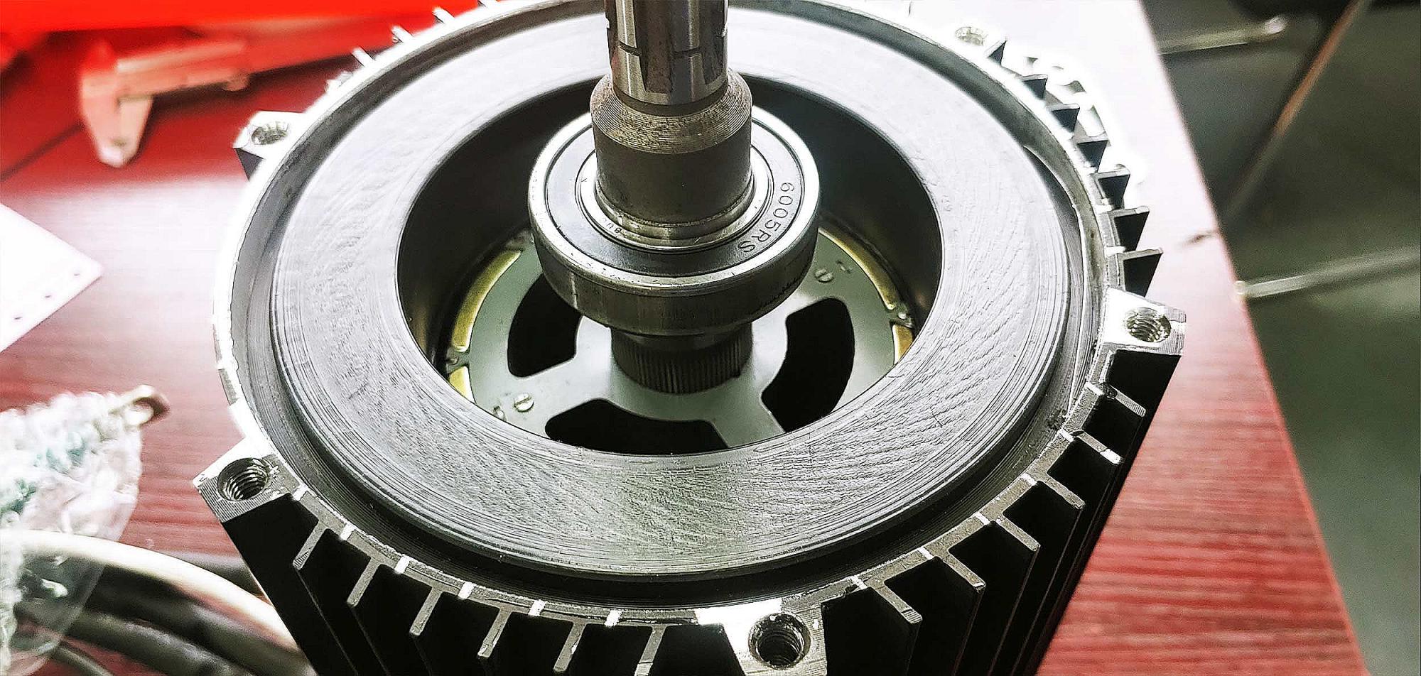

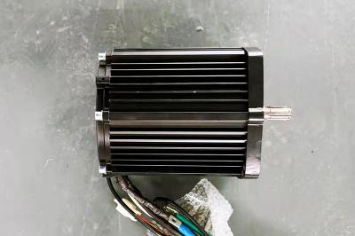

Электро двигатель denzel D9000
Разница между D7500 и D9000
Диаметр у двигателей одинаковый, крышки одинаковые - что подходит для большинства мотоциклов.
А вот длина разная:
длина d7500 - 127 mm
длина d9000 - 192 mm
На рисунке диаметр 170мм между отверстиями т.е. внешний ~180мм
На сайте следующая информация:
Диаметр: 145 мм
Длина: 170 мм + 35 мм (ось)
Не бьется ни диаметр, ни длина.
Вопрос какие размеры в реальности?

Цитата: Denzel Motors от 24 Окт. 2020 в 07:32
Не понял на каком рисунке?
На рисунке который представлен на 1й странице этой темы.
В общем то вопрос простой - какие реальные размеры изделия?
Для конструктора/проектировщика важны кроме присоединительных еще и общие габариты.

Denzel Motors
На страничке:
http://www.eastgem.net/d9000.html
Diameter: 145 mm
Length: 170mm + 35mm (axle)
На первой странице темы:
https://electrotransport.ru/index.php?topic=57301.0
На рисунке диаметр 170мм между отверстиями (т.е. примерно внешний ~180мм)
и описание
"А вот длина разная:
длина d9000 - 192 mm"
В теме все правильно
Вы бы так и писали что на сайте eastgem - написано диаметр 145 - сразу стало бы понятно.  Руководствуйтесь тем что написано здесь в теме.
Принимаем оплаты в биткоинах
alexmaemur
Между отверстиями 170мм (около 180мм диаметр)
Общая длина с валом???
192+35= 227мм так?
Denzel Motors
192+35= 227мм так?
Чертеж 3Д - поднял в также в шапку:

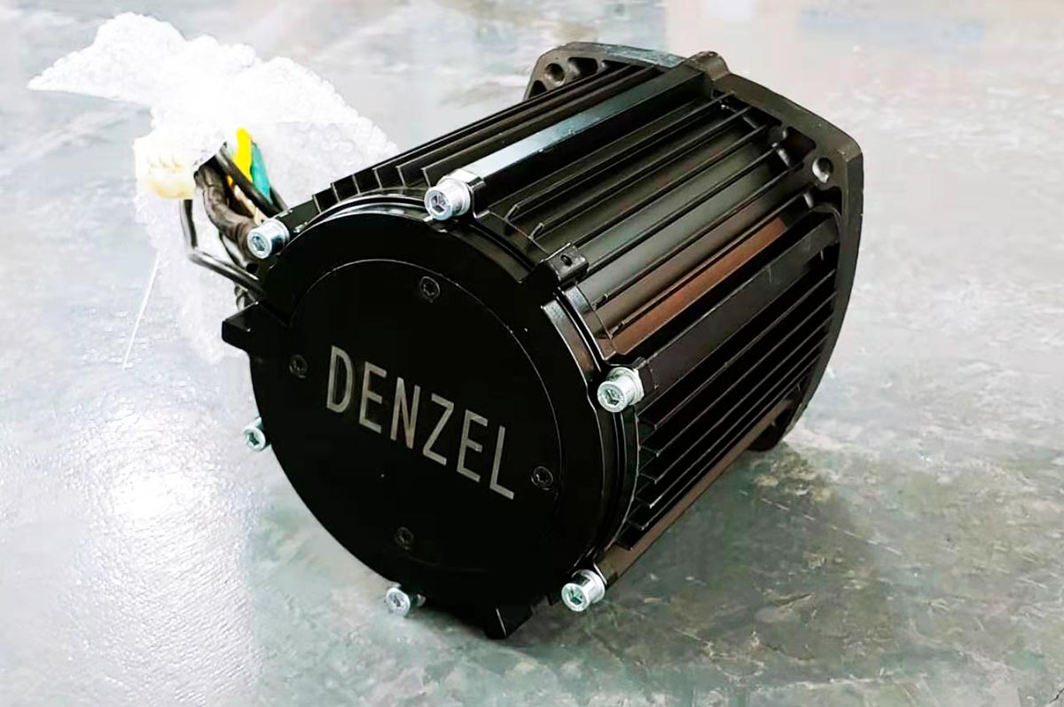

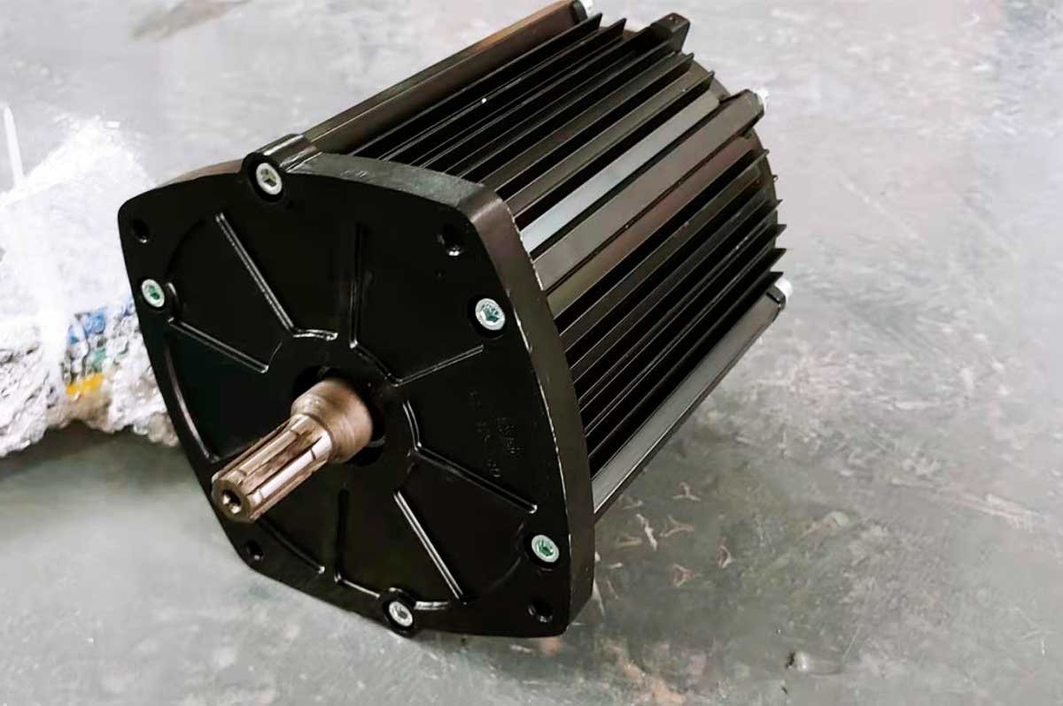

Denzel Motors
Немного освежу тему.
Сейчас доступны двигатели серии D9000:
D9000 - Простое исполнение
D9000M - в компаунде
D9000 PMSM  - который также может быть залит комппаундом.
Это все 8-полюсные.
Также есть вариант этого двигателя 10-полюсного - данный двигатель может долговременно держать до 130А
lexxh
Скажите сколь в итоге выдает этот двигатель в номинале и на максимуме в кВт.
Разница между 8 и 10 полюсным? Он получается просто мощнее или он под меньшее напряжение?
Denzel Motors
Номинал по S1 режиму 3 кВт
По S8 - 9 кВт
Пик примерно 15кВт
Разница между 8 и 10 полюсным - не только в кол-ве полюсов - но и в том что у 10 полюсного магниты внутри ротора а не снаружи  - он работает мягче.
