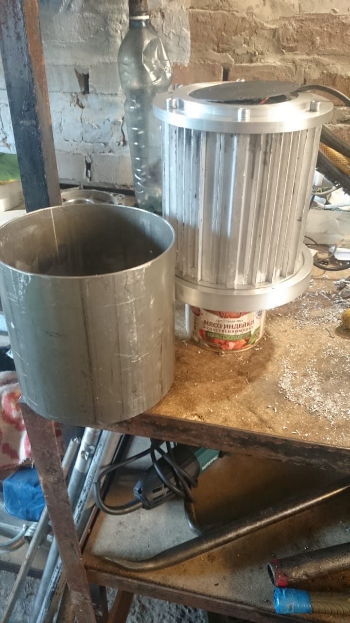

Это случилось, теперь 9000й приобрел человеческое охлаждение /:-), теперь можно ездить на 100% фазных токов. Так же изменил редукцию в пользу скорости, теперь максималка около 90км.ч. это на 72в, далее буду добивать до 100в. Мотик валит страшно, момент бешенный, нагрев мотора до 60град 30мин ацкого валива, но ездить вообще не реально, это слишком мощно. Понимаю, всех интересуют цифры, но ЦА почему то не показыват больше 22кВт, хотя моща явно выше, пришел ВАТТМЕТР на 500А с али, как установлю, вылоду цифры.
Офигеть!!! Круто. И во сколько обошлось удовольствие водяного охлаждения?

Честно говоря уже сбился сколько потрачено, оринтировочно 30тр +  - 5тр :bw:

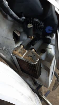

Можно по конструктиву подробнее? Радиатор без вентилятора и меньше движка? Емкость? Жидкость? Насос?
Радиатор бу от второй печки тойота хайлюкс 1,5р примерно, помпа временно взятая в новосибирске на авито 700р, производительность 200л в час, заказана на али помпа 700л в час, цена 800р, и в корзине лежит помпа 1200л в час за 2тр. В мотор входит примерно 400г, и в радиатор 300г, в принципе пока хватает. Радиатор без вентилятора. Думаю придется охлаждать батарею и контроллер.

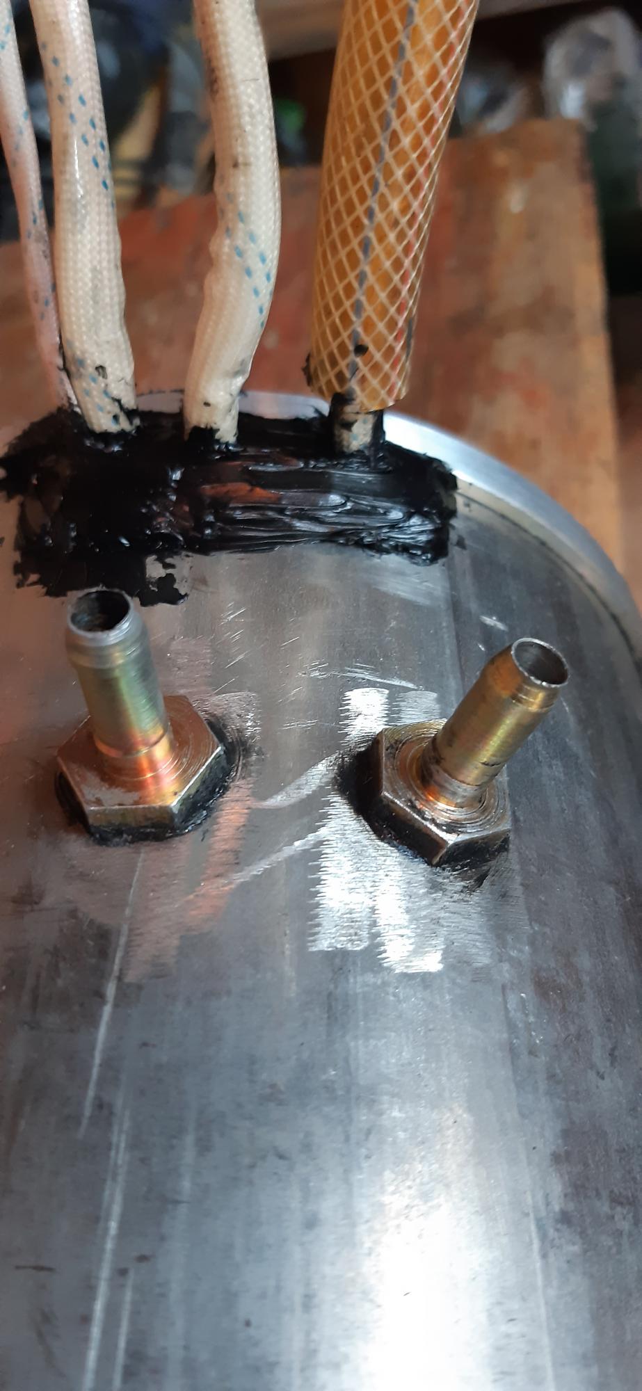

Конструктив позже озвучу, в двух словах сложно описать, охлаждаю тупо пока водой, ибо пока есть проблемы с герметичностью в области фазных проводов. Этот мотик ждут много народу, повезу на следующей неделе на алтай, далее ждут ребята в Новосибе в прокате мотиков, ну и есть человек который желает проверить на гусянке. Думаю проект на гусянке будет ваще бомба.
