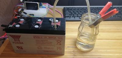

Проще всего добавить контрольный манометр в виде такой же трубки с закрытым верхним концом. Показания отсчитывать по дельте между менисками. Тогда не понадобится точного барометра.
Но в таком случае, не помешает учесть, а лучше устранить, и разность температур между АКБ и воздухом в опорном манометре. Например, подключить его к некоему сосуду, контактирующему с АКБ и имеющему ту же температуру.

Цитата: Alex_Soroka от 16 Сен. 2019 в 15:56стесняюсь спросить - а вы меряли АТМОСФЕРНОЕ давление ?
Стесняюсь спросить - [user]Alex_Soroka[/user],  а Вы пробовали читать сообщения ?
Цитата: Cyberpapa от 16 Сен. 2019 в 09:58много факторов влияет на изменение давления в банке и даже внешних, например: изменение атмосферного давления, температуры.
Цитата: реношник от 16 Сен. 2019 в 10:20Если брать время за которое произошли изменения показанные на фото, то это чуть больше часа...
реношник
тогда, когда ставили "трубку в воду" и сейчас, когда "вода поднялась в трубке"?
...опыты надо ставить тщательно, а то такого можно намерять...
не совсем понял .... что не так ?
первоначально было замечено деформация пробок свидетельствующая о снижении давления. затем была собрана конструкция с водяным замком для визуализации процесса ...
в чем моя ошибка ?

Цитата: Паяка от 16 Сен. 2019 в 16:03Проще всего добавить контрольный манометр в виде такой же трубки с закрытым верхним концом. Показания отсчитывать по дельте между менисками. Тогда не понадобится точного барометра.
не пойму, зачем все это ?
причем тут вторая трубка по типу барометра ???  какое внешнее давление ??? а температура тут вообще причем ???

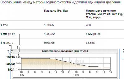

Паяка
[user]реношник[/user], 1 мм ртутного столба равняется 13.595 миллиметрам водяного. Потому колебания показаний водяного манометра могут быть значительными даже при разнице в несколько минут. А могут не быть, в зависимости от динамики атмосферного давления.
На картинке график атмосферного давления в Москве за вчера и сегодня. Числа слева - перевод в мм вод. ст.
Не ради споров, а только ради совершенствования экспериментов и их осмысления.

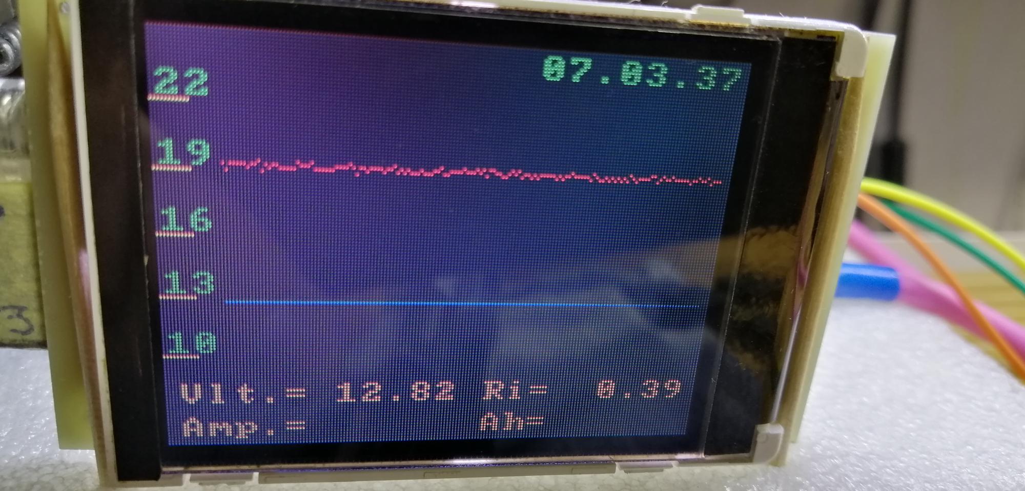

Имеется просьба - при публикации фоток сообщайте напряжение на клеммах, т.к. при подходе к 13,6 начнется газовыделение.

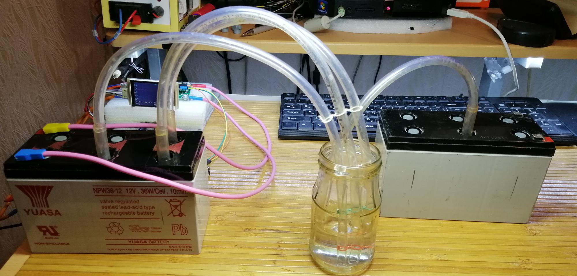

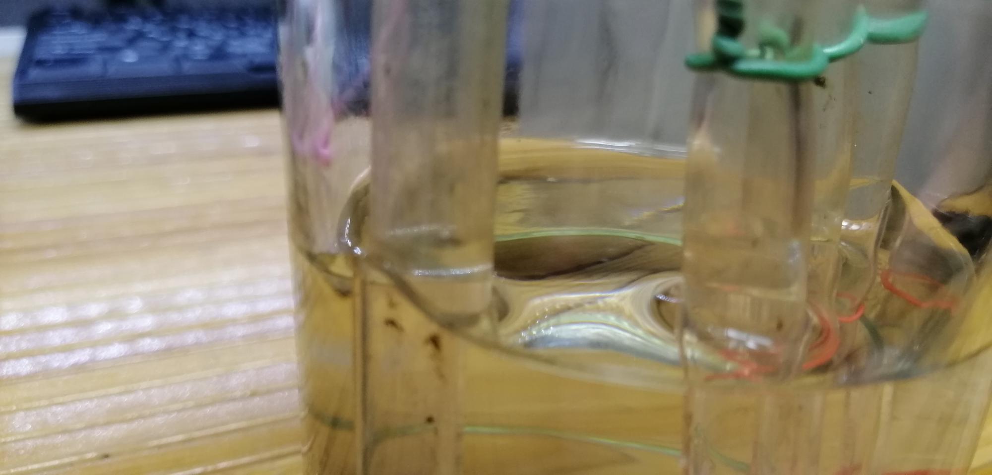

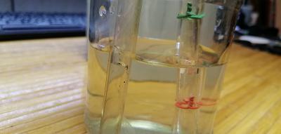

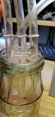

реношник
#105

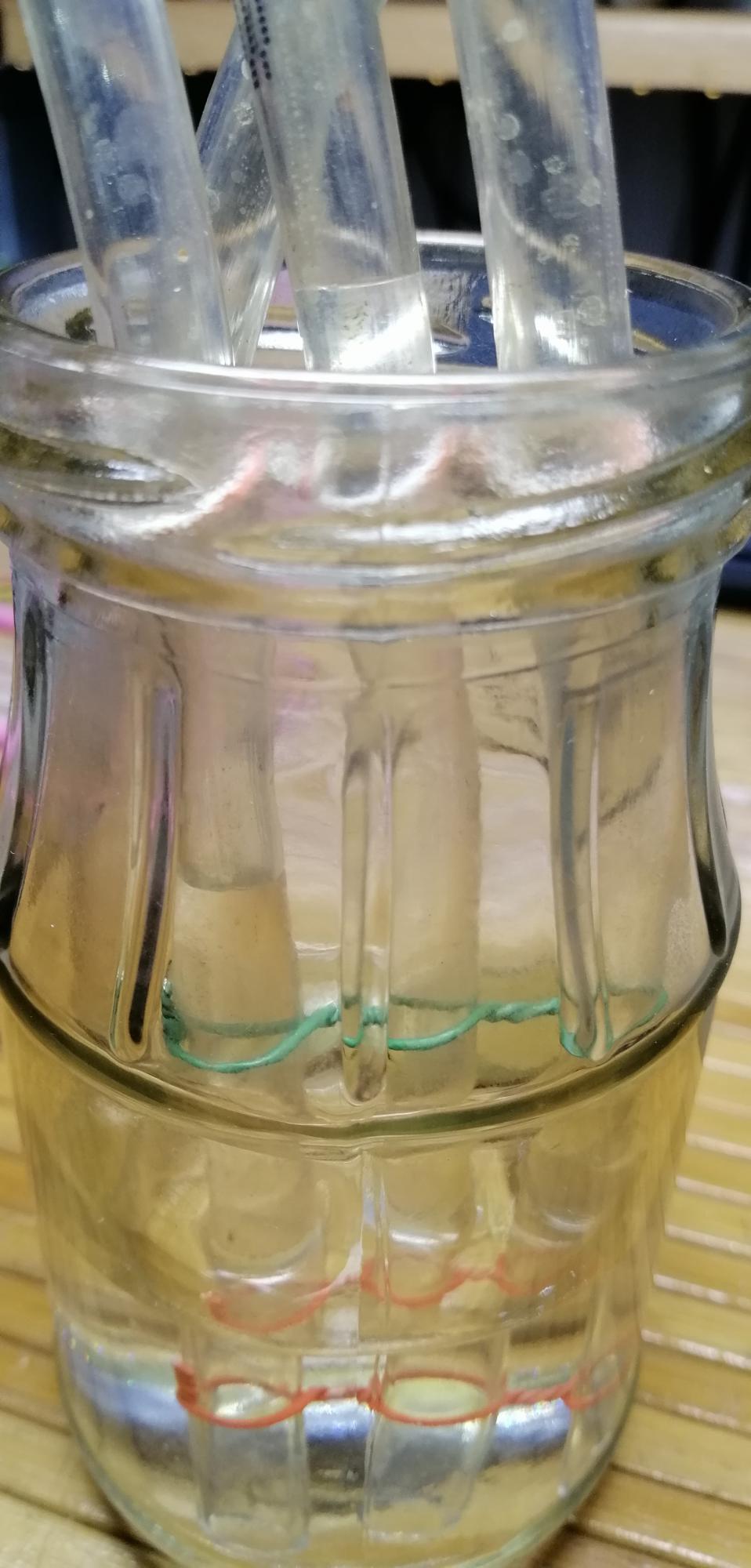

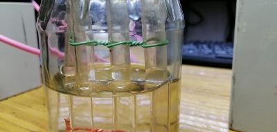

Нашел какой-то дохлый АКБ (НРЦ 1,2 В) и кусок трубки. Собрал такую конструкцию...
уровни в начале

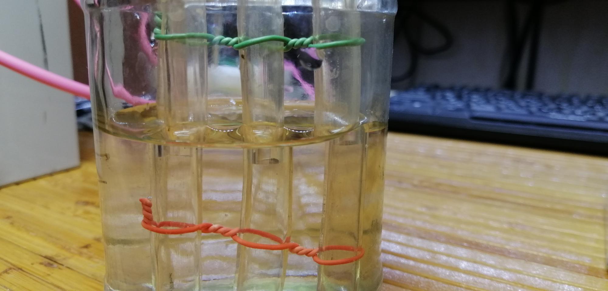

это уровни через один час работы

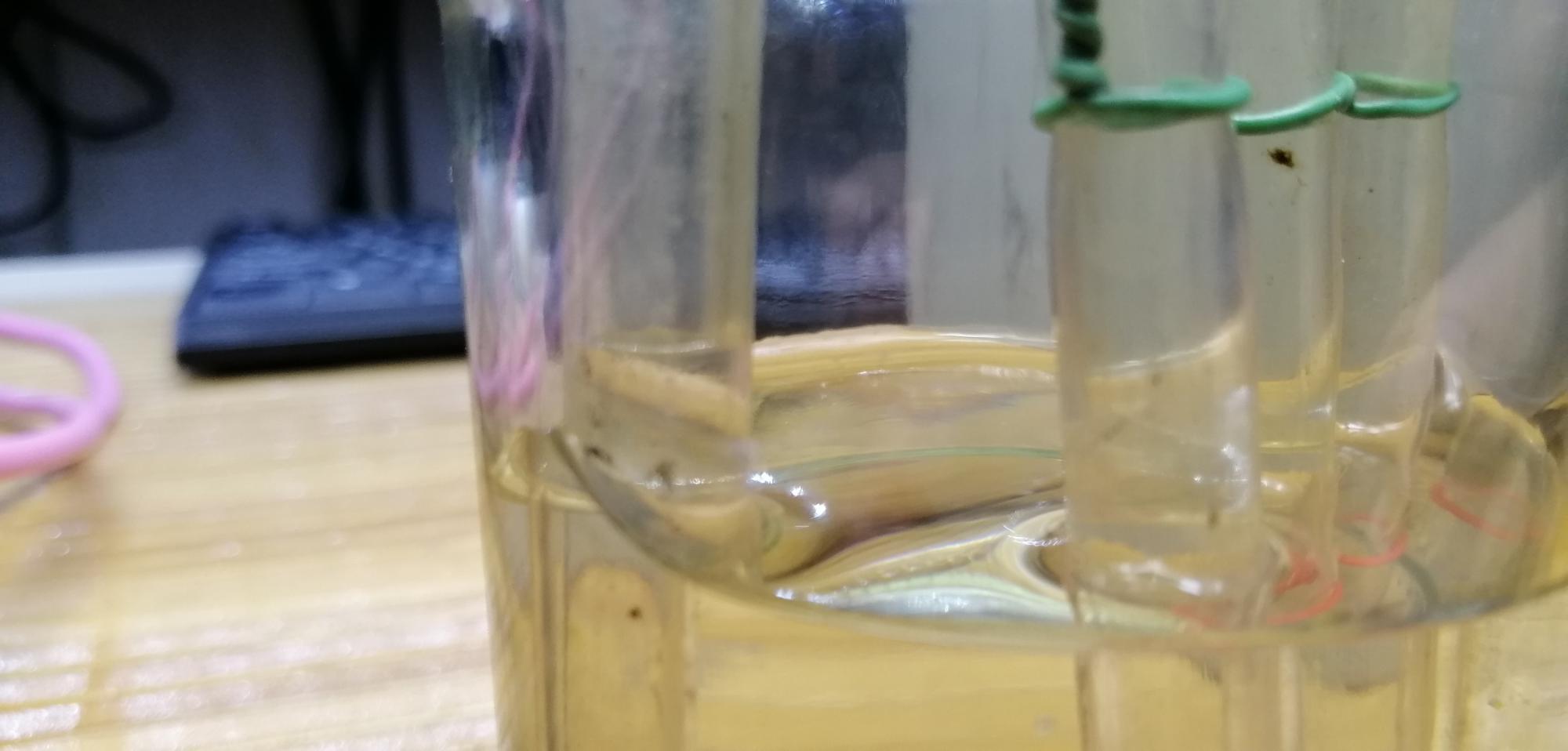

это прошло уже два часа

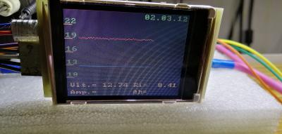

напряжение :

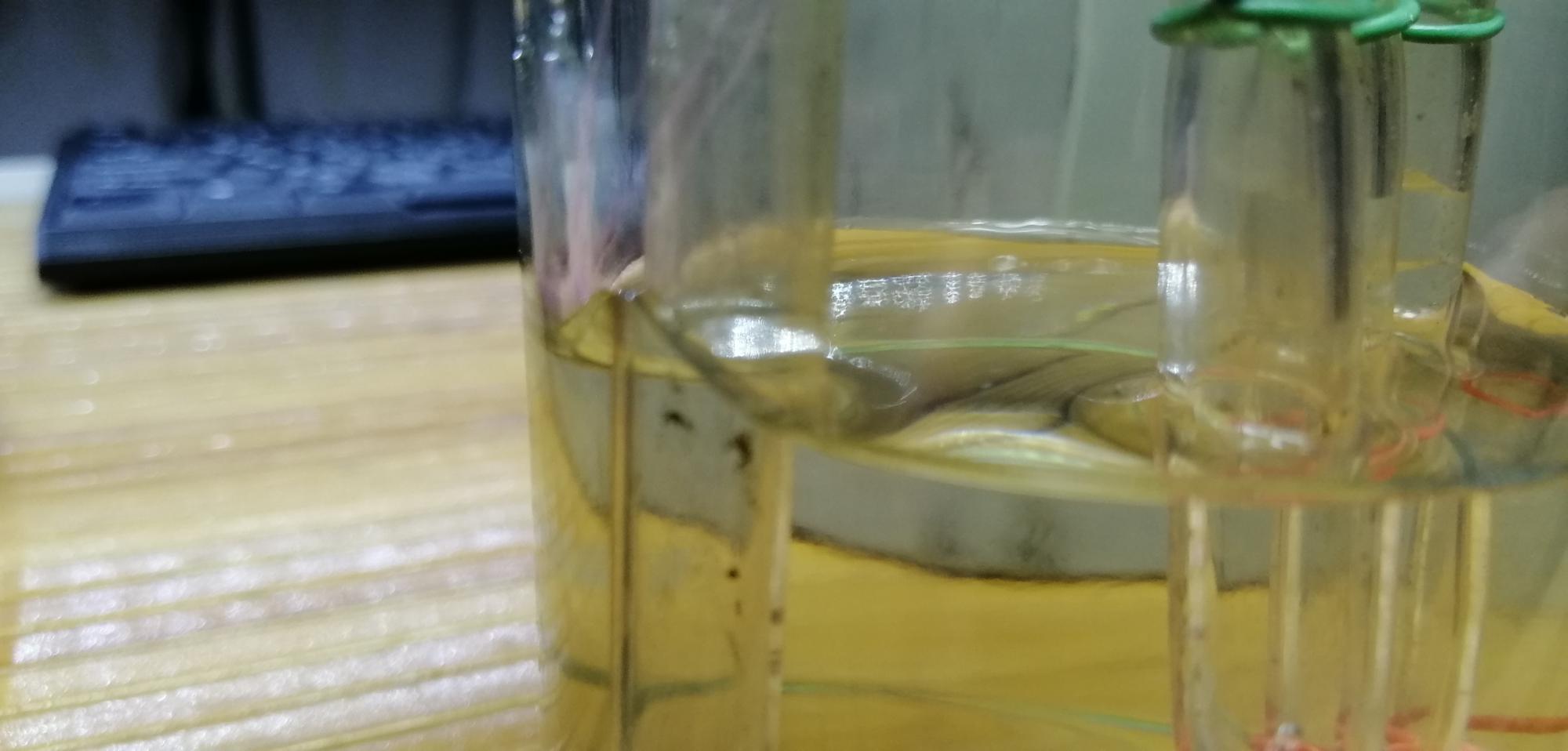

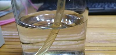

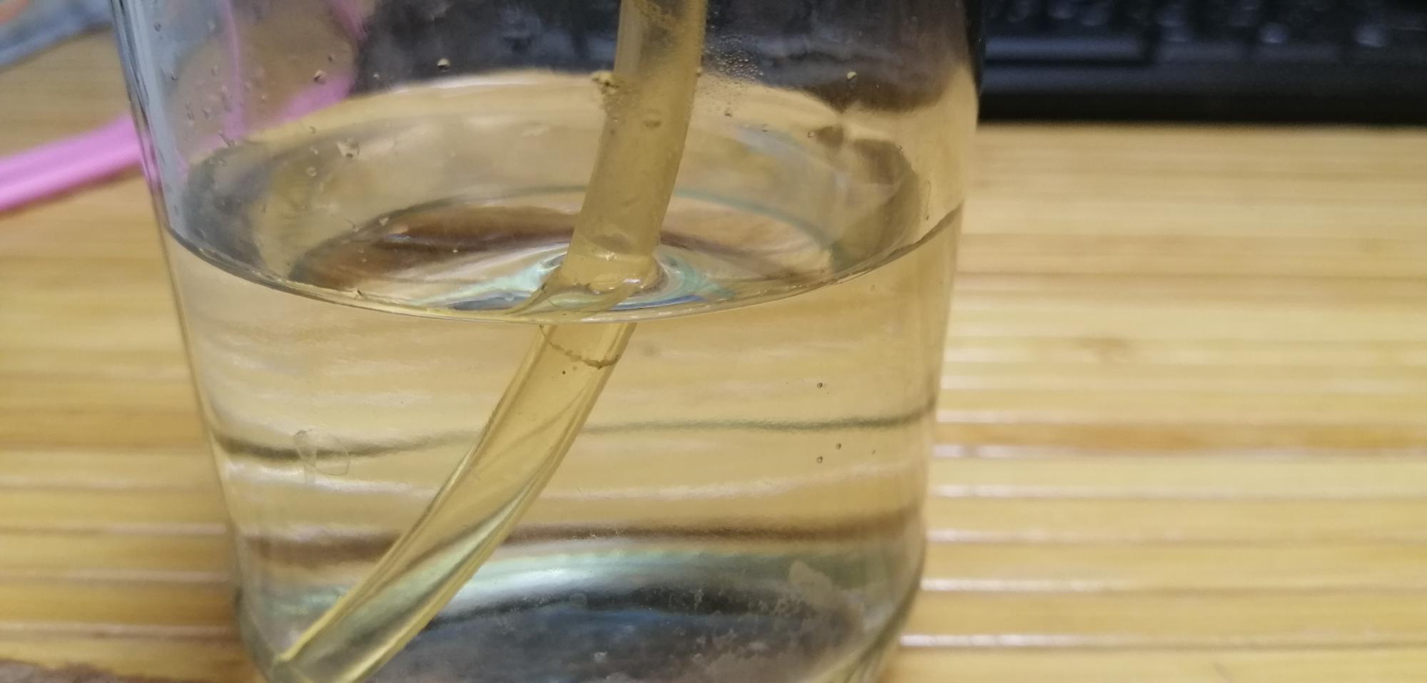

После этого пошел спать, а утром сделал эти фото, прошло семь часов
это просто приподнял трубки ....

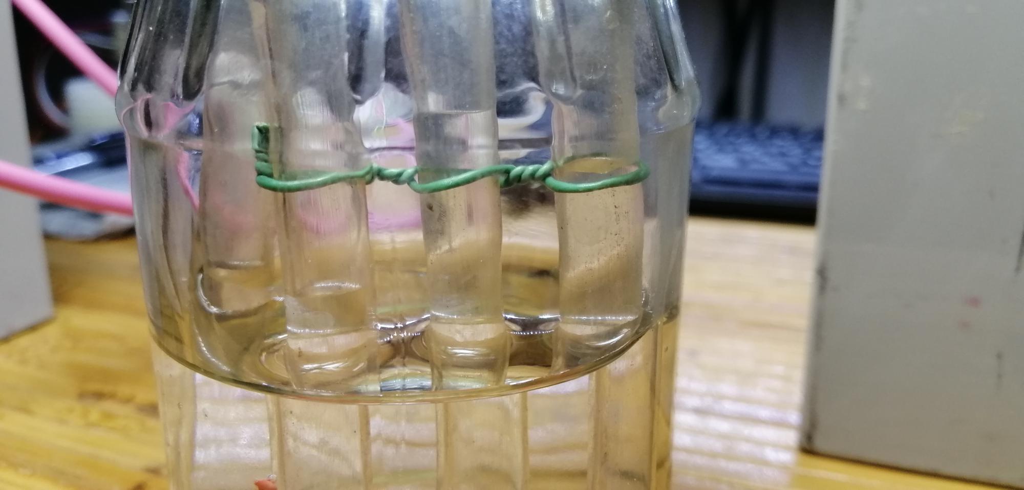

напряжение и время работы
*****  думаю, что если бы это зависело от атмосферного давления, то в трех трубках разница между уровнями сохранялась, а так наблюдается заметный разбег между первоначальными уровнями и уровнями в конце.
