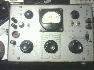

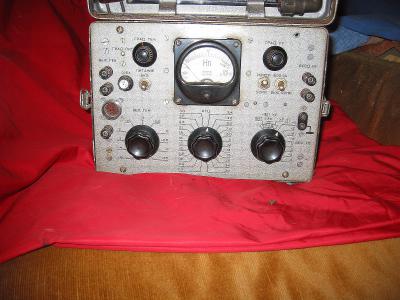

Читал ,читал до конца не осилил....а вот такой кадавр накинуть на клеммы он кстати тоже пищит,что будет?
Паяка
[user]Лодочник_А[/user], П-321, всё может быть. Прибор защищённый, испортить его подключением чего-либо к выходу, думаю, трудно. Сколько он выдаёт вольт на выход?
GT TF1 60V 20Ah Chilwee DZF
Лодочник_А
#116
Так я чот и не мерил,на крышке его провод сетевой и как запустить описание,поэтапно.Он прибор то,того....специфический  :laugh:
включил,2,7кгц переменка 8,1 вольт, ну потыкал максимальное напряжение "выход ген" левая колодка.

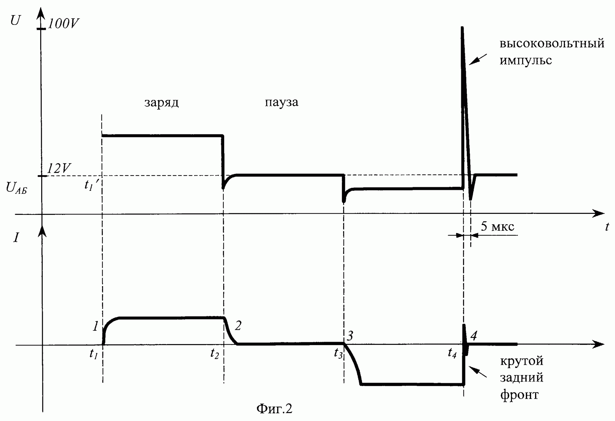

В темах про Бережки велись разговоры про линейку промышленных устройств восстановления АКБ под торговой маркой Торнадо. Это один из примеров того, как воплощается на рынке описанный в начале этой темы принцип десульфатации.
Устройства под ТМ Торнадо базируются на патенте RU 2 222 090 C1 от 2002-го года. Описание его можно посмотреть, например, здесь: https://yandex.ru/patents/doc/RU2222090C1_20040120
Выдержка:
ЦитироватьУстройство для заряда аккумуляторной батареи, содержащее средство заряда, средство разряда, выполненное в виде генератора импульсов и прерывателя разрядного тока, средство синхронизации, которое управляет средствами заряда и разряда, а также обеспечивает паузу между зарядными и разрядными токами, отличающееся тем, что [b-b]прерыватель разрядного тока обеспечивает время выключения разрядного тока меньше 1 мкс (10-6с), в результате чего на аккумуляторной батарее формируется высоковольтный импульс[/b-b]...
...Согласно изобретению, к средству разряда подключен высокоскоростной прерыватель разрядного тока, который формирует высоковольтный импульс на АБ и заставляет высвободить дополнительное количество носителей заряда на пластинах АБ. Высокоскоростной прерыватель разрядного тока выполнен из быстродействующего широтно-импульсного контроллера, полевого транзистора, в качестве быстродействующего ключа, индуктора для задержки нарастания тока, шунта в качестве детектора тока.
соответствующая картинка:
Ну, а то, что под теперь уже известный механизм подвели свою идеологию, оставим на совести авторов патента.
Кстати, в 2017-м году была подана заявка на очередной патент, RU 2 683 235 C1, в котором:
Цитироватьобеспечивает изменение длительности воздействующих импульсов в заданном интервале таким образом, чтобы на гальванической паре аккумулятора возникали резонансные импульсы напряжения, в 5-10 раз превышающие напряжение гальванической пары при длительности импульса отклика 20-150 наносекунд.
Такие вот импульсные подходы.

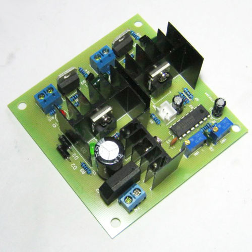

Однажды рассматривался тут https://electrotransport.ru/index.php?msg=703065 китай десульфатор с точно таким же эффектом.. еще были споры про то, могут ли в ХИТ проходить резонансные процессы.. оказывается очень даже могут и это дает хороший эффект!

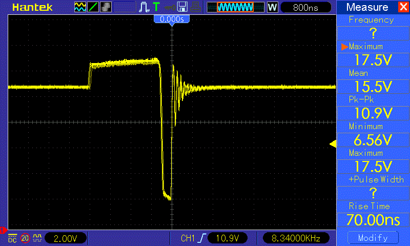

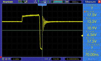

Если это работает и приносит пользу, почему бы и нет?..  Вот чел пишет
Цитата: newex от 20 Нояб. 2015 в 00:43
..Где то встречал на конфе высказывание про то, что частоты в килогерцы для аккумулятора равносильны постоянному току. Сам думал так же. Но как то наткнулся на ebay на одно забавное устройство.
Вот такое. Ну и купил из любопытства. Устройство крайне простое: генератор, два мосфета. Один формирует отрицательный импульс, другой положительный.  Работает на частоте 8.33 кГц. Напряжение в импульсе 36в.
Скажу, что настроен был весьма скептически. Но результаты испытания удивили.   Это работает! Действительно заряжает аккумулятор. И заряжает очень неплохо. Растет ток холодного пуска, сопротивление падает и весьма существенно. При этом можно поднять на нем напряжение до 16в без всякого кипения.
Но это не самое интересное. Частота - вот реальная загадка. Как то видел патент по восстановлению аккумуляторов. Там тоже фигурировала эта частота. Действительно примерно на 8,33 кГц возникает какой то резонанс. Какой-то потому, что скорее всего, он не электрический (смотрел осциллографом). Но его реально слышно. Как свист. Плюс-минус несколько десятков герц и гробовая тишина.  Для разных аккумуляторов эта частота не сильно, но отличается. Т.е. требуется индивидуальная подстройка. Пока не понял, что вообще излучает этот звук.
Какие будут идеи?
По просьбе добавляю осциллограммы снятые с клем аккумулятора.
xeus
[user]UriBas[/user], заряжая акб ток пуска растёт и вн сопротивление падает. Это на любом акб. Это работает!
Сравнить надо в честной схватке, как принято на форуме, а не ощущать ощущения.

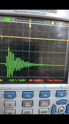

   Нашёл тему в которую надо было писать о десульфататоре F16  Pulse King.  Перелопатить все темы форума только по одним СА надо очень много времени.  Поэтому  о результатах его тестирования на своей машине и писал в других темах,  в конце теста разочаровался и снял коробочку. Вскрыл её, осмотрел ,но не обнаружил ни индуктивности, ни даже сколь нибудь объёмного конденсатора.  До этого пытался смотреть форму тока на Торнадо Гарантии с помощью токовых клещей СР65.   Но обещанных наносекундных импульсов не увидел. Усомнился в широкополосности СР65 и решил глянут осциллографом напряжение на участке соединительного провода , и оказался прав, АЧХ  СР65 слишком имеет срез на частоте до мегагерца и пачки наносекундных импульсов оставались за кадром.
  В итоге взял этот снятый F16  и батарейку из подменного фонда, подключил её к ЛБП   и установил напряжение чтобы шёл заряд , осциллограф на выводах батареи обнаружил  пакеты импульсов с параметрами очень похожими на то что видел на Торнадо .  Размах их был порядка 100мв всего, но когда посмотрел на подводящих проводах, то на каждом 25 см проводе амплитуда была  почти по 200 мв на каждом.  На выходе ЛБП стоит электролит 2200мкф х25 вольт,  но и сама батарея наверняка сажает прилично.  В схеме имеется светодиод, он гаснет при напряжении ниже 12.4-12,5 вольта  и соответственно на осциллограмме признаки жизни пропадают. Стоит поднять напряжение выше 12,65 вольта как колоколообразные пакеты появляются.  Визуально  два SOIC чипа  8 и 14 ногих, и 4 SMD транзистора, ключик А09Т   маркировка на микросхемах затёрта добросовестно и на одном корпусе с виду транзистора.
     В самом начале теста было постепенное улучшение отображаемых Микро 200 параметров батареи, но замер сделанный недавно  разочаровал.   Поэтому сделанные от расстройства выводы м.б. и слишком резки.  Никак не привыкну к движку на этом форуме, ссылку на свои посты по теме не найду. осциллограмма с Торнадо, а  ссылка на видео с F16. https://yadi.sk/i/Bo_PhroStzeDxA

https://electrotransport.ru/index.php?topic=16528.msg703065#msg703065  Ребята а этот устройство у Китайцев как называется,хотел посмотреть,что по чем.Спасибо за ранее!
UriBas
Цитата: WERAS от 13 Нояб. 2019 в 14:09https://electrotransport.ru/index.php?topic=16528.msg703065#msg703065  Ребята а этот устройство у Китайцев как называется,хотел посмотреть,что по чем.Спасибо за ранее!
Вот тут его нашел..  на али почему то не удалось, может плохо искал - https://www.ebay.com/sch/i.html?_from=R40&_trksid=m570.l1313&_nkw=accumulator+repair+tool&_sacat=0&LH_TitleDesc=0&_osacat=0&_odkw=DC+12V+lead+acid+battery+
12V Car Lead Acid Battery Recover Capacity Module 2-Way Accumulator Repair Tool
WERAS
Цитата: UriBas от 13 Нояб. 2019 в 16:48на али почему то не удалось, может плохо искал - ссылка+
Спасибо! Да тут есть ,копирую название ставлю на Алиэкспрессе ,там нет выдает всякие зарядные устройства.
