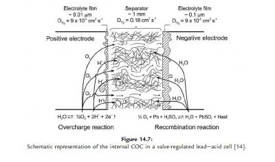

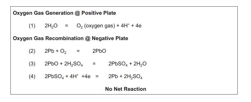

Способы снижения потерь воды в АКБ с 80-х годов не ограничиваются использованием пробок с катализатором. Пара картинок для иллюстрации происходящего при заряде в VRLA АКБ.
На катоде сульфат свинца преобразуется в диоксид свинца, кроме этой реакции (окисления) происходит еще электролиз воды с выделением молекулярного кислорода. Пузырьки кислорода сквозь поры в стекломатах проходят до поверхности анода.
На аноде сульфат свинца преобразуется в свинец, кроме этой реакции (восстановления) идут еще реакции с проскочившим сквозь поры кислородом.
Реакции выделения кислорода на катоде и его "возвращения" на аноде показаны ниже:
Конечно кроме этого на катоде еще происходит коррозия решеток, а на аноде - выделение молекулярного водорода, который безвозвратно улетучивается наружу (доли зарядного тока, затрачиваемого на эти реакции, существенно меньше того, что тратится на "заряжание" и кислородный цикл).
Впрочем, обо всем этом не раз подискутировали в соответствующей теме форума. Почитайте, если забыли или упустили из виду технологию работы VRLA батарей.
Кроме всего прочего выделившийся / попавший внутрь батареи кислород в замкнутом объеме расходуется на окисление перемычек и токоотводов отрицательных пластин, которые в VRLA батарее не защищены от подобного электролитом, как в наливных АКБ.

Ок. Хорошо пусть будет по вашему.
Тогда объясните как это влияет на снижение давления в банке, я честно говоря пока не понял...
Из описного мне представляется, что даже если и происходит 100% рекомбинация(при этом выделившийся газ сразу превращается в воду), то давление должно оставаться на первоначальном уровне ...
Но вот этот процесс " а на аноде - выделение молекулярного водорода, который безвозвратно улетучивается наружу "  по идее должен увеличить давление в банке...   :bn:
