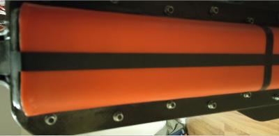

ну а я сделал косынки (еще не просверлил только) увеличу наклон рулевой.
Вот попробовал вместо глянцевой плёнки использовать шершавый пластик из файла для бумаг купленного в Ашане.
Прям понравилось что получилось. Не люблю глянец.
Сверху кусок того самого пластика

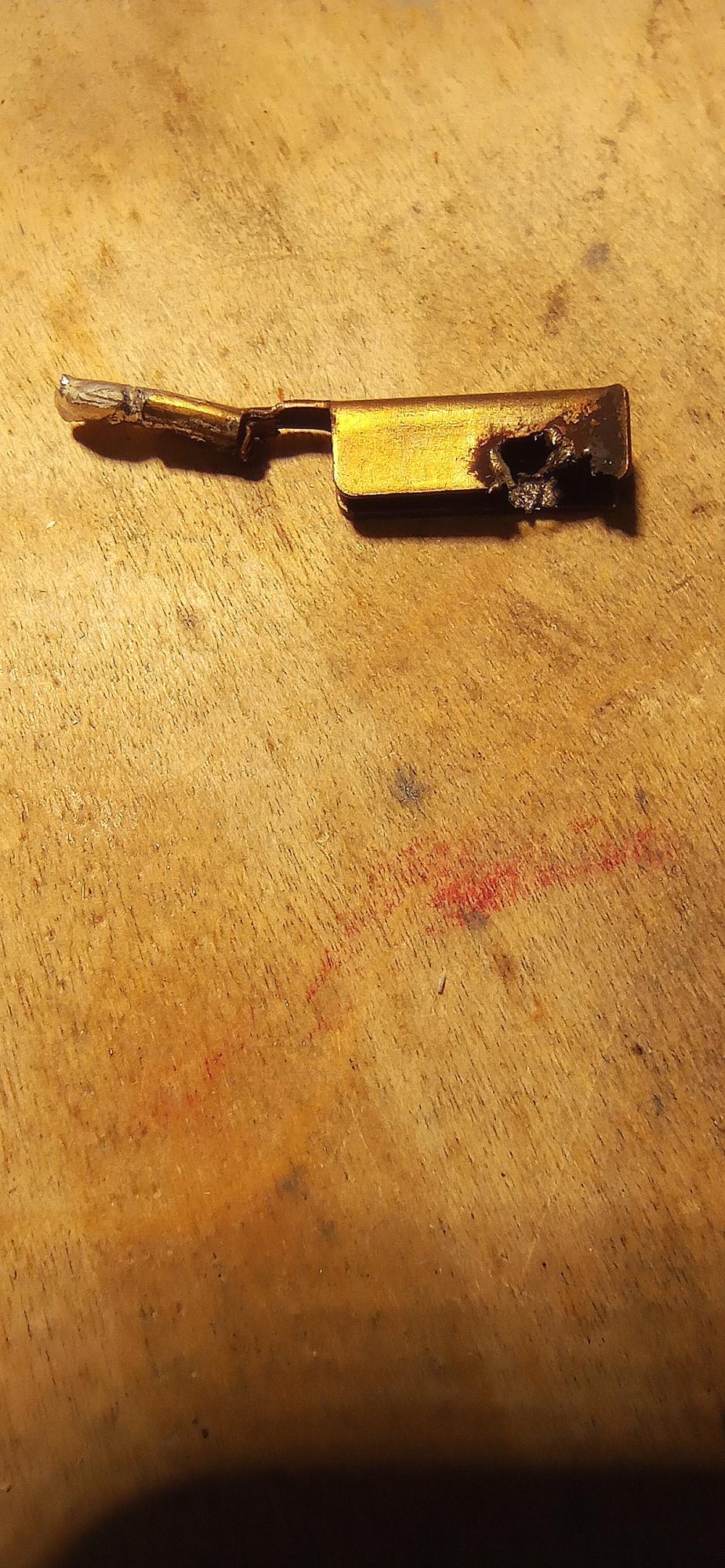

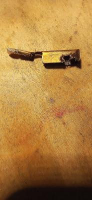

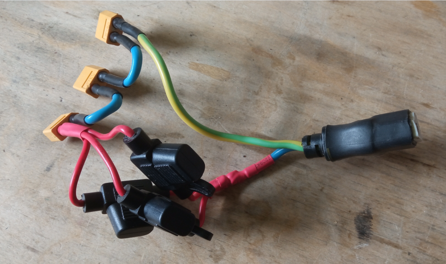

У меня тут случилась любопытная (на мой взгляд)))) история. У меня батка собирается как 3 х 6S. вот таким пауком.
Я решил потестить самокат на серьёзной нагрузке (плюс еще когда восстанавливал настройки контроллера попутал там токи) ну и в итоге с батарейки я стал забирать 70А. А предохранители стояли 3 Х 10А.
Еду себе и вдруг бац тяга пропадает, контроллер показывает просадку по напряженюю вольт в 20 ну и отрубает мотор. Хм думаю я перезагружаю контроллер и вваливаю дальше. Через какое-то время всё повторяется. Хм..
На след. день вообще решил поехать по дороге оделся как космонавт интеграл нацепил  :laugh:. Ну и поехал. В какой-то момент контроллер вырубился полностью (хорошо что не на мосту, он почти полкм и тротуара не имеет  :facepalm:). Подумал всё, кранты ему. Приковылял домой и обнаружил всё 3 сгоревших предохранителя правда удивительно?  3 предохранителя по 10А не дают в сумме 70 :laugh:.
Судя по всему они горели по одному начиная с самого слабого и в итоге выгорели все 3.

3 по 10а как бы 30а и не как иначе а выжили они только из-за импульсной нагрузки и возможно "качественных" предохранителей, контроллер и вправду хорош вырубался быстрее предохранителей спасая их.  а один на 50а нельзя поставить? С авто какого выдрать вместе в держателем) А заряжаешь все 3 части по отдельности? А фото самоката с боку на одних рычагах и на других можно?
_Os
Ну такие они вот китайские предохранители на 10А. Распараллелил чтоб не перегревались их разъемы, они явно не расчитаны на большие токи. Аккум разделен на 3 блока по 6S. Заряжаю параллельно 3-мя модельными зарядками-балансирами. Для большого самоката 3х6S для мелкого 2х6S. Вполне удобно.

Цитата: _Os от 01 Май 2022 в 15:45Заряжаю параллельно 3-мя модельными зарядками-балансирами.
Можно схему? или фото...
Батареи остаются цепи?... или отсоединяются на время зарядки?
Возможно будет проект на 2х6S,
всю голову сломал, как заряжать с минимальными танцами с бубном.
_Os
#423
Цитата: rx3avs от 02 Май 2022 в 16:07Можно схему? или фото...
Ну я всё отсоединяю. Аккум у меня отдельный так что отцепляю паука и получаю 3 батарейки по 6S.
Но думаю хотя это зависит от зарядок, что можно не отсоединять и заряжать прям так. Но только в случае если отдельные зарядки гальванически развязаны. Я бы взял самый дохлый предохранитель (меньше сотой ампера)  и соединил на выходе + из одной зарядки с - другой. Если не сгорит, то по идее зарядки развязаны. Хотя риск что-то не учесть и спалить конечно есть.

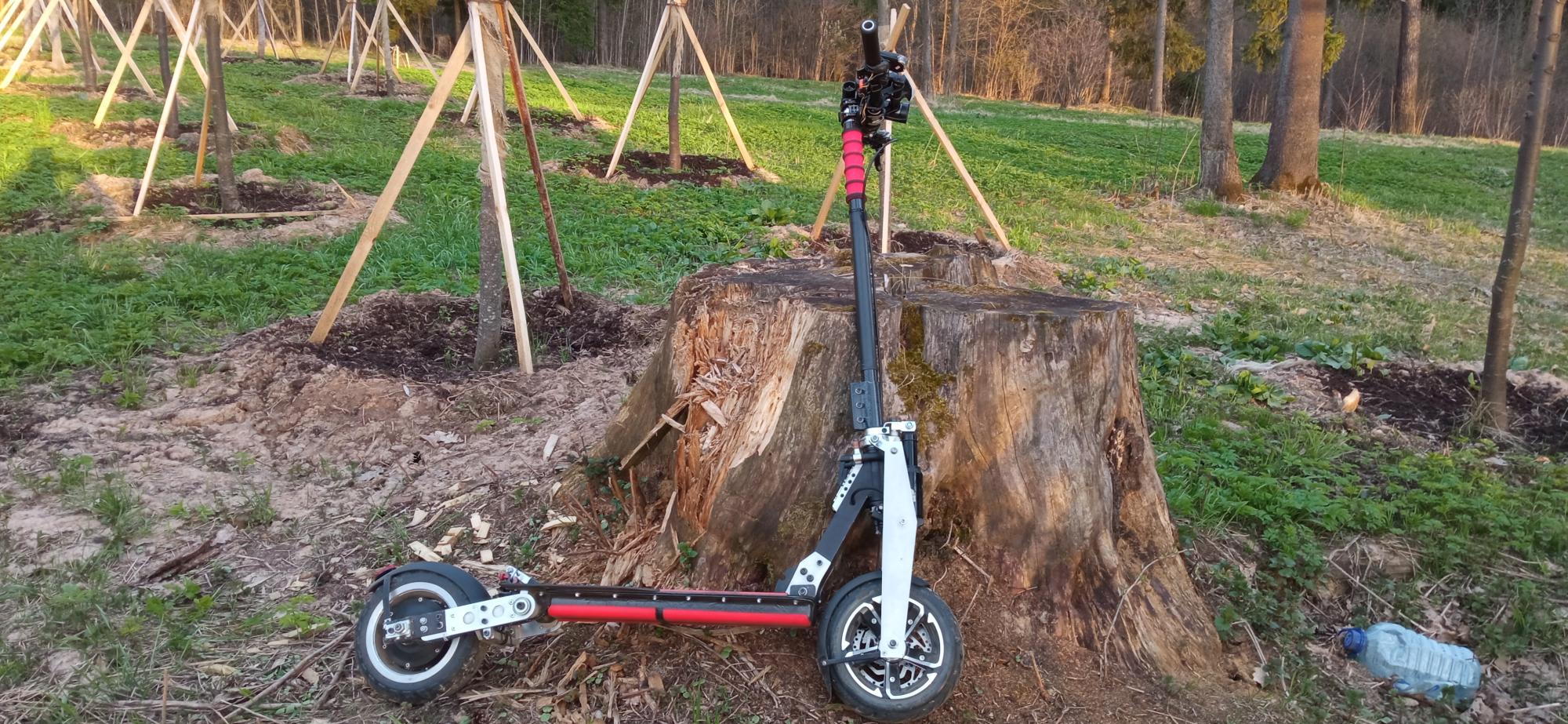

счас самокат выглядит так.

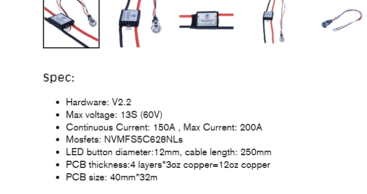

на днях поменял разъем от батки к самокату, после нескольких лет таки окончательно обгорел. Нужно что-то думать с плавным стартом (У вас кстати получилось включить плавный старт в разрыв двух блоков по 6S?). А то кондеи на входе по питанию контроллера - злая весчь...

у меня например батарея 10s и вольтдобавка 2s. заряжаю не разделяя 10с родным зарядным и 2с аимаксом б6 все норм, в планах добавать 4с. на фото я так понимаю рабочая версия?

Цитата: _Os от 05 Май 2022 в 14:41(У вас кстати получилось включить плавный старт в разрыв двух блоков по 6S?)
Может на выходных попробую. Поеду на фазенду завтра.
Тот вариант, что продаётся сейчас (V2.2) должен работать от 13S.
У меня предыдущая версия V2.1.
Баг с ней.
2,2 тоже есть, но нужно выпаять из цепи.
Если реальный интерес, я это сделаю.
rx3avs
У этой антиискры есть ещё один недостаток,
довольно быстро сажает батарею в выключенном состоянии.
А так можно было бы поставить на тот проект,
что сейчас делаю.
Там всего 6S.
Потому хочу её внедрить туда, где батареи будут сниматься для зарядки.
Версия 2,2 сажает батарею емкостью 2600 mAH c 3.85 на ячейку до 3,83 за две недели.
Версия 2,1 делает тоже самое за день.

Цитата: _Os от 05 Май 2022 в 14:41(У вас кстати получилось включить плавный старт в разрыв двух блоков по 6S?).
Не работает эта схема.
Всё тоже самое: на секунду включается и тут же отрубает.
6-8S без проблем. 10 не пробовал. Батареи такой у меня нет.
