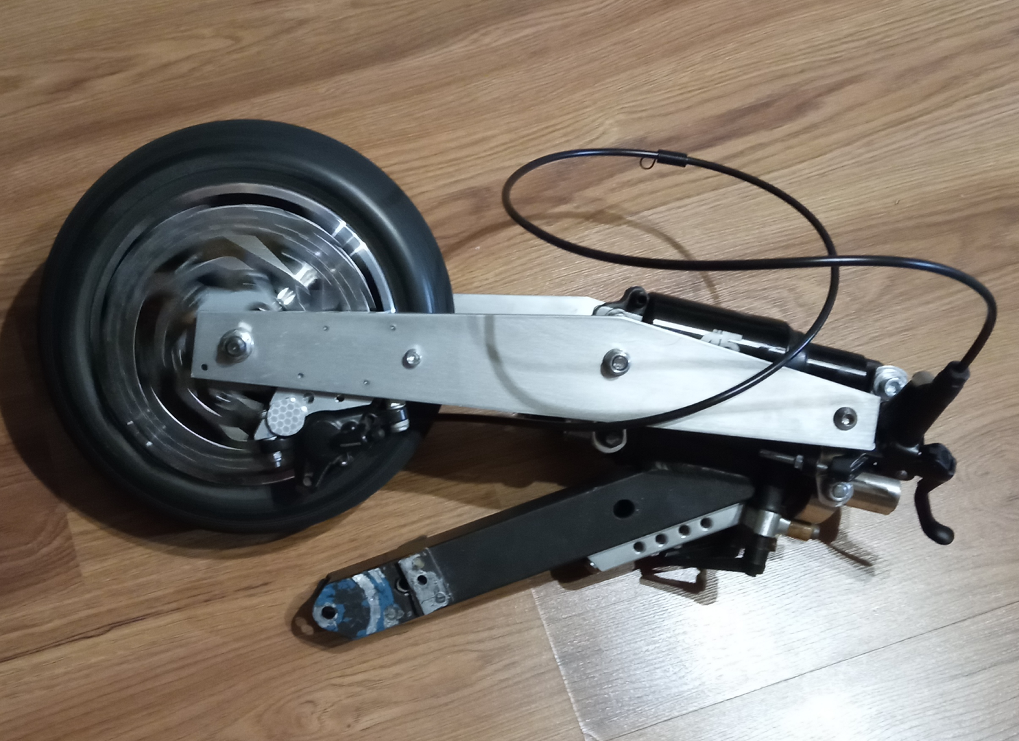

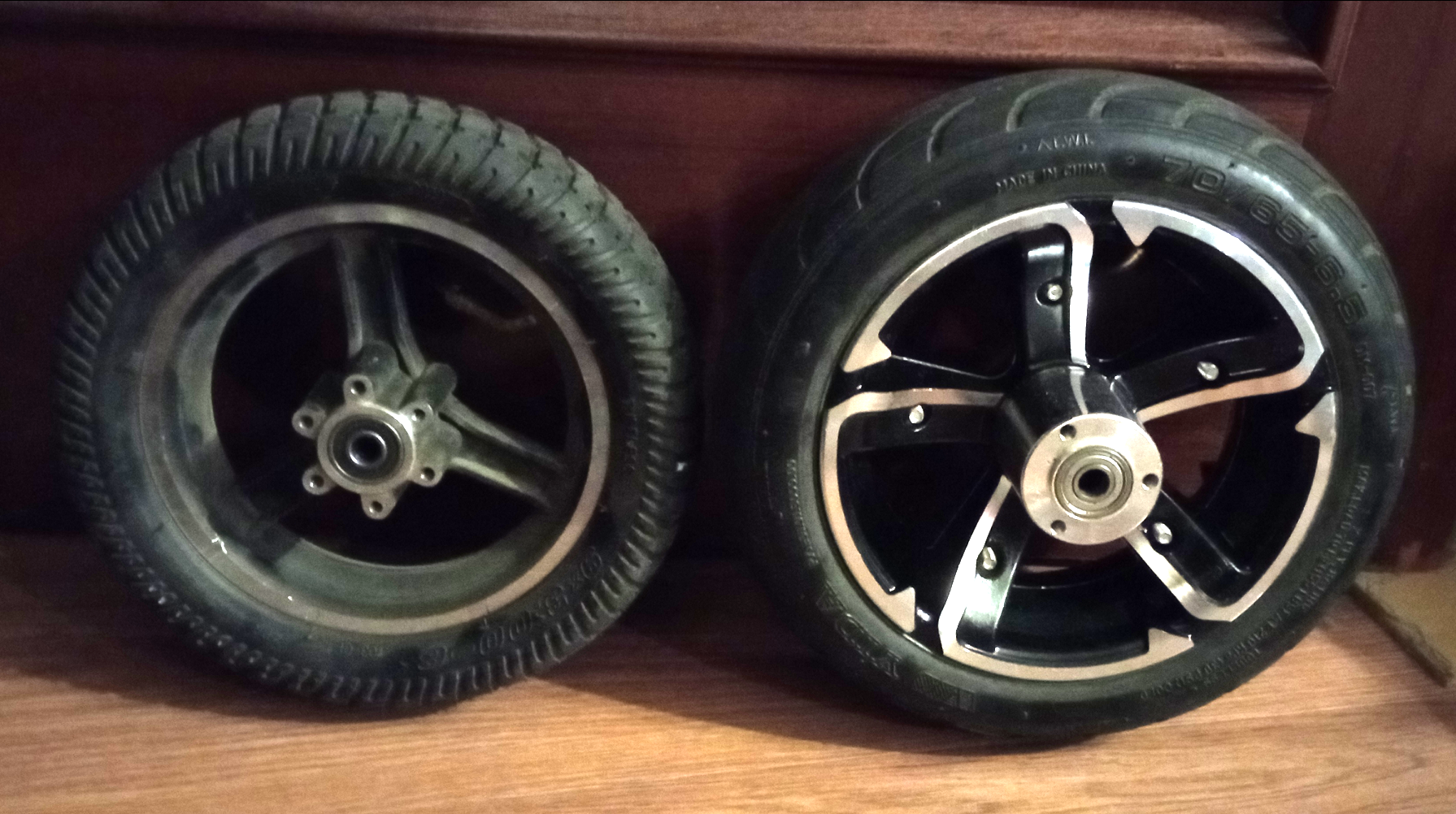

Сезонно разобрал самокат. Решил таки поработать с жесткостью конструкции.
Начал с замены переднего колеса  :-D. Не то чтоб оно не устраивало по жесткости, но мелкое, меньше заднего смотрится немного смешно ))
Резина с того что побольше раньше стояла сзади, так что можно увидеть разницу в размерах которая была у переднего и заднего колеса.
новое колесо весит 1.7кг, старое весит 1.4 (итого +300г неподрессоренной массы (((.

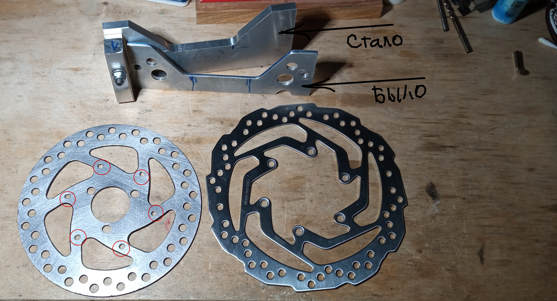

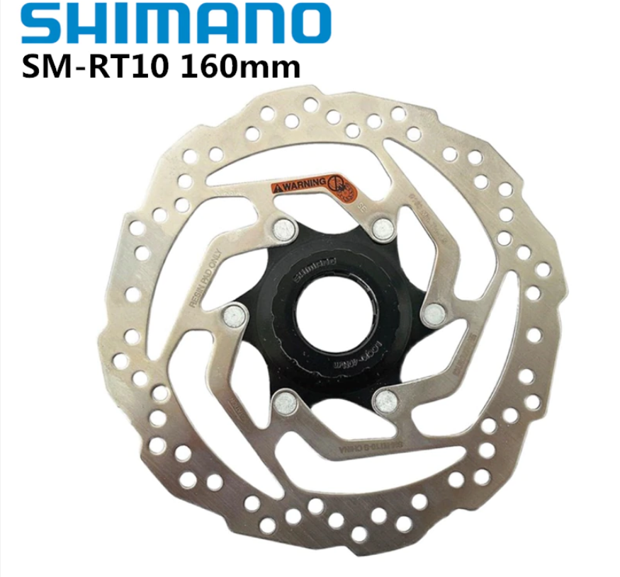

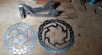

Крепление диска оказалась на 3-х болтах, под них нашел только 140 диски. Придётся колхозить из них (есть старые) и вот такого
160 диска.

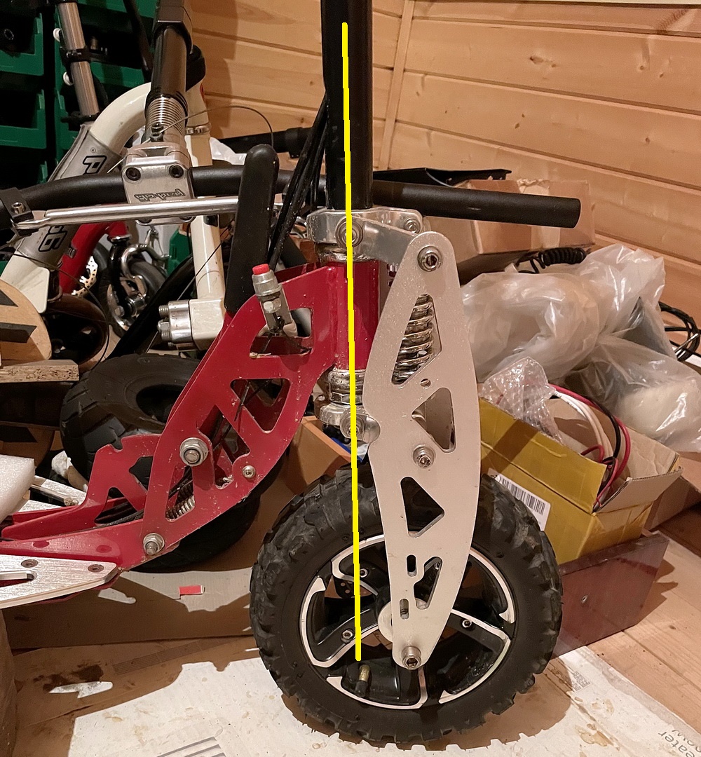

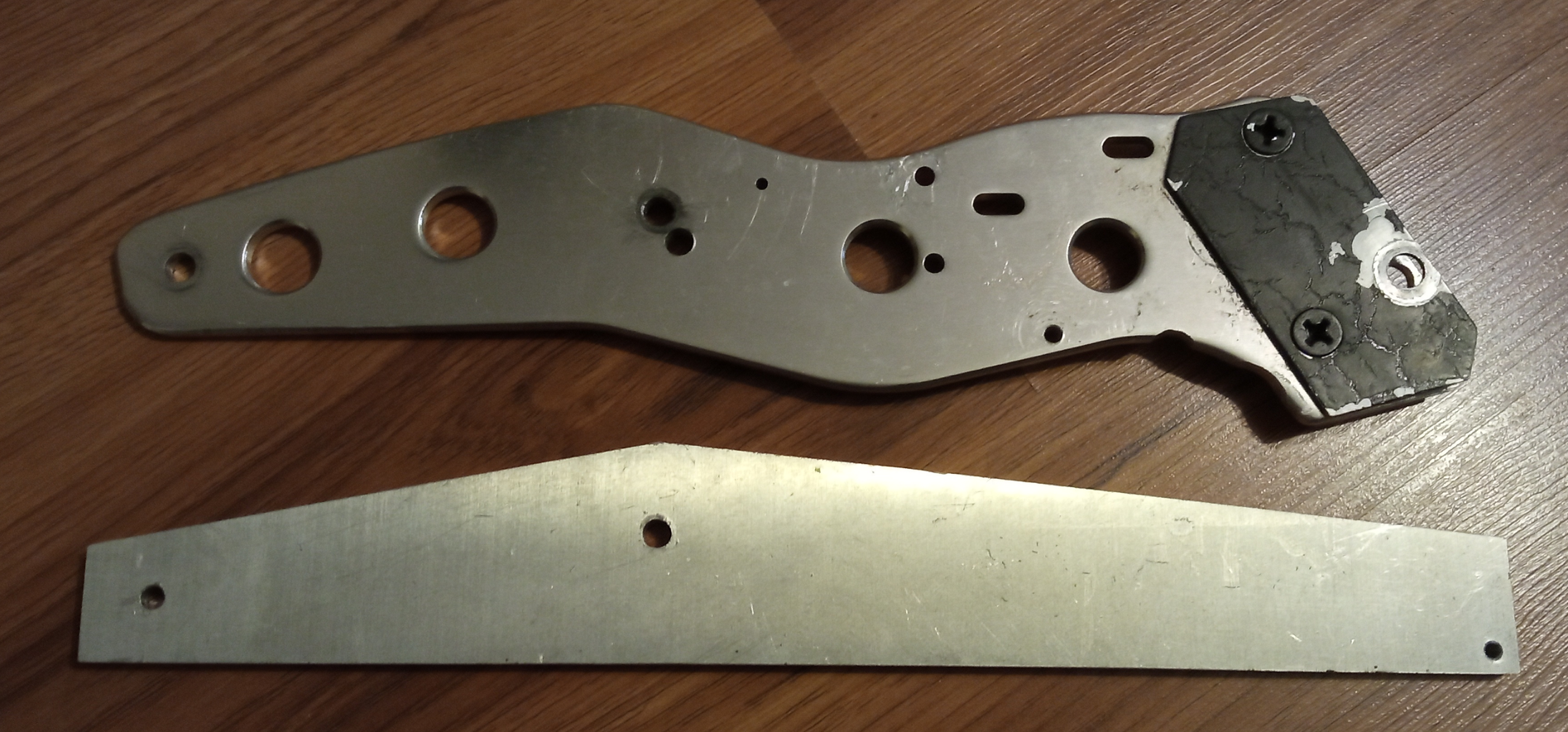

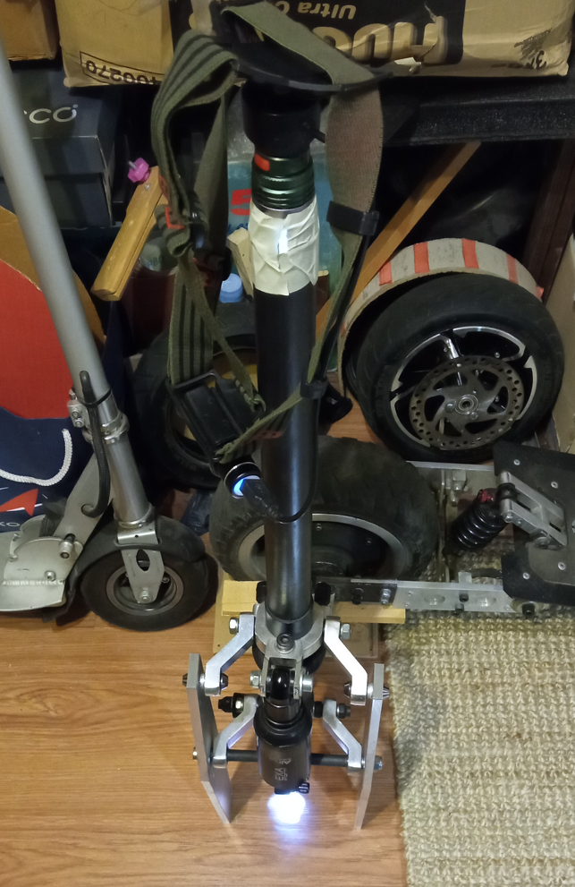

Еще давно хотел заменить колхоз из китайских "штанов" вилки. Не нравится их "изысканный дизайн" и дыры как в сыре. Купил 8мм лист д16т и отрезал новые штаны. Старые штаны были 6мм.
Весят кстати одинаково - 400гр
Первая прикидка
Отверстие под ось колеса пока только намечено.

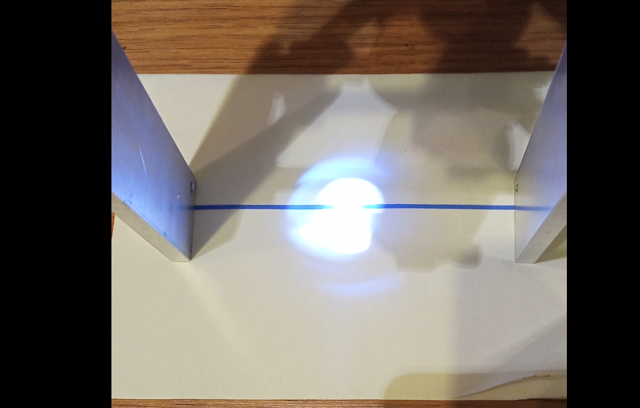

Решил сразу проверить геометрию на предмет трэйла. Прикрутил фонарик, свечу в трубу.
Ну и можно понять где пустить ось
В планах еще выклеить из угля усилители деки и заднего маятника. Чувствую будет квест )) Максиму [user]Zaskar[/user] спасибо, проконсультировал  :wow:

Я потихоньку ковыряю самокат к весне. Пока по мелочам.

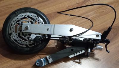

Приехал шимановский тормозной диск на 160. Я высверлил заклёпки (железные блин) и снял адаптер. Из 140 диска сделал переходник. Исходя из того что в 140-м диске все отверстия были кривыми дырками думал что он мега крепкий и просверлить его будет сложно... Но нет нормально он просверлился. Непонятно почему китайцы не смогли просверлить его ровно.

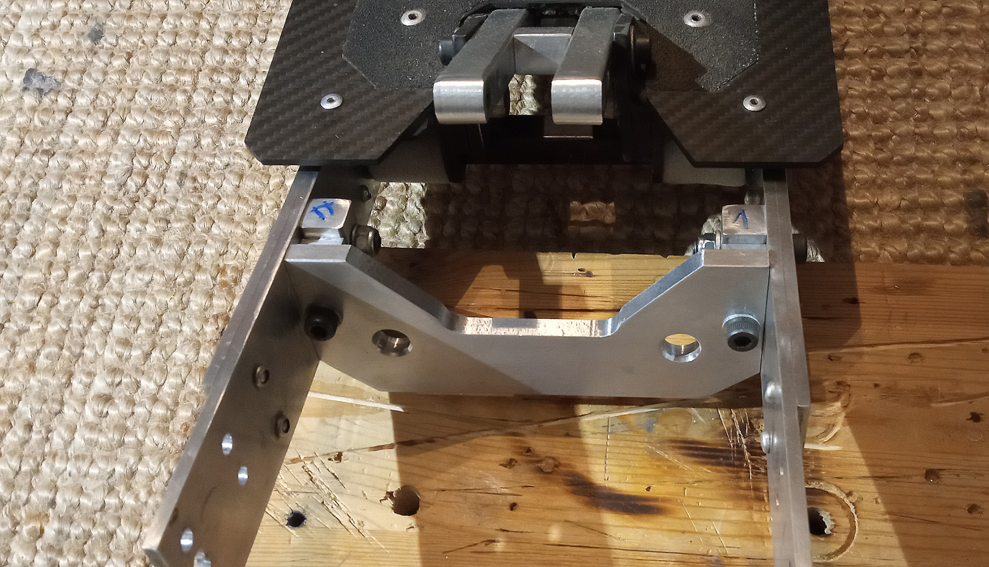

Косынку на заднем маятнике усилил. Та что была скручивалась (если скручивать)))). Заменил с 4мм до 8мм.
Собрал и закрепил калипер
Ну и маятник тож собрал
Косынку точил на своём доморощеном "фрезерном станке"  :laugh: Ну ничего вроде более-менее ровно  :-)

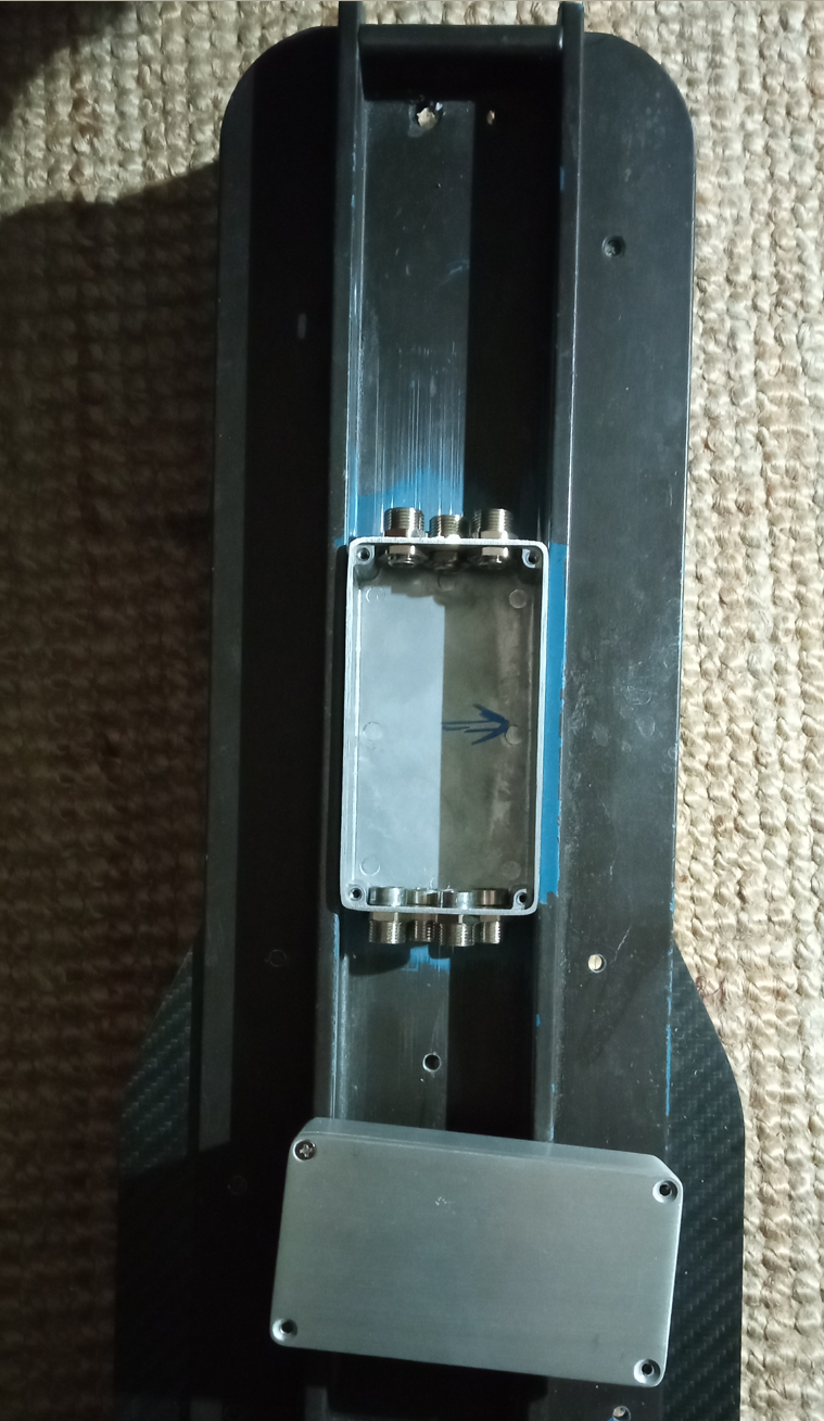

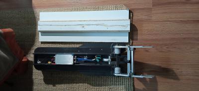

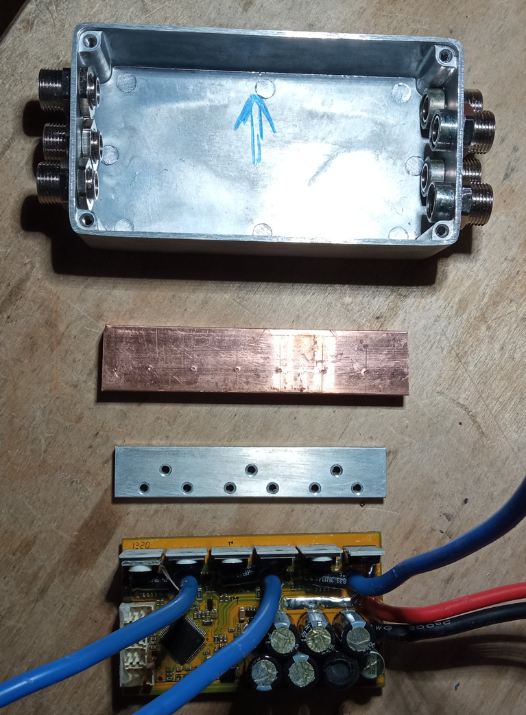

Переношу микроядрёного в новый корпус (он побольше).
Видно разницу в теплораспределителе. Полагаю с толстой медью будет лучше.
Выводить буду через герметичные муфты. Ну и будет сквозное подключение. Спереди вход питания и управления, сзади выход на мотор. В планах еще налить в контроллер трансформаторного масла, чтоб охлаждало мелочевку. Если кто знает какое и где купить черкните, если не сложно.
ssilk
Цитата: _Os от 23 Нояб. 2021 в 23:24Полагаю с толстой медью будет лучше
Не будет.
Цитата: _Os от 23 Нояб. 2021 в 23:24черкните
Что нибудь типа этого https://mendeleev.shop/catalog/silicone_fluids/297063/ или меньшей вязкости (смотреть на уровень выше).
Но, глубокого смысла не имеет.
...В планах еще налить в контроллер трансформаторного масла, чтоб охлаждало мелочевку. Если кто знает какое и где купить черкните, если не сложно.
Есть такое масло - SHELL Diala S4 ZX-I, но у нас применяют бочками..., не видел есть ли в меньшей таре. И для отведения тепла нужно еще и конвекцию обеспечить. Пока не понятно, как это поможет...
В личку напишу.
_Os
[user]ssilk[/user], [user]Евген и Ко[/user], спасибо. Собрал пока насухо. Посмотрю что и как если лучше не станет (чудом)))) буду искать что залить. Пока вот делаю болвана под выклейку крышки из угля

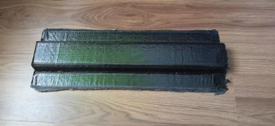

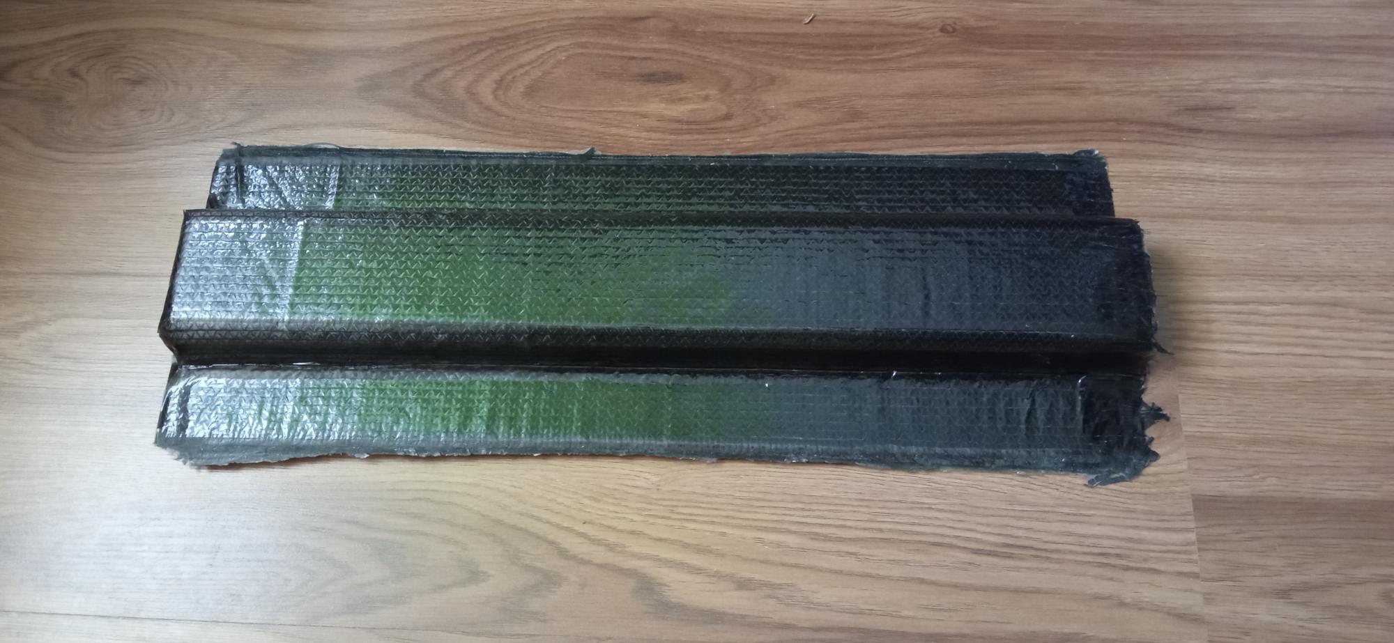

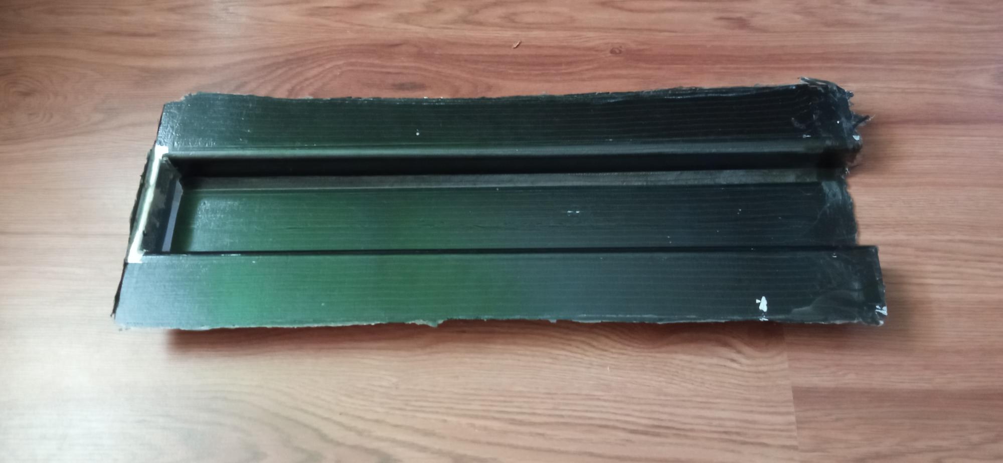

_Os

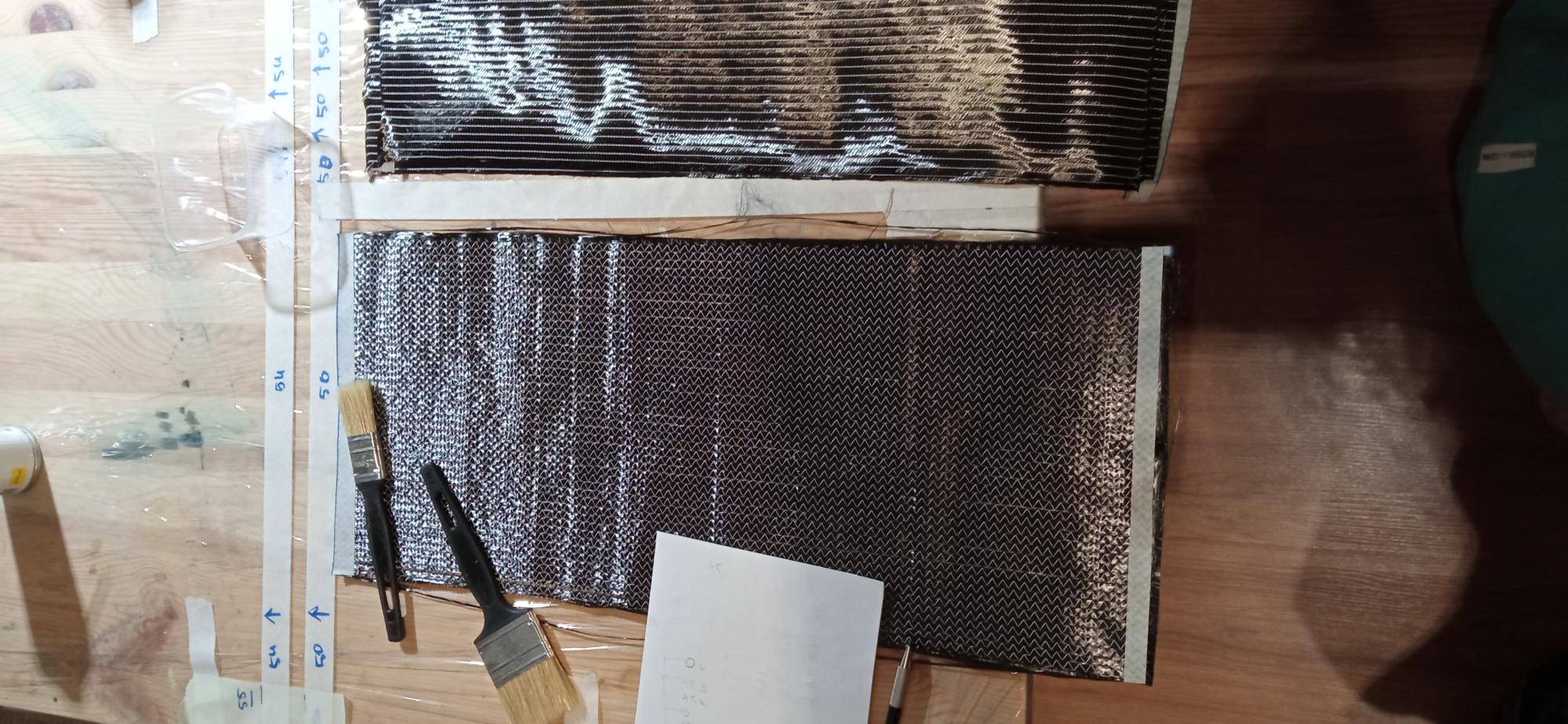

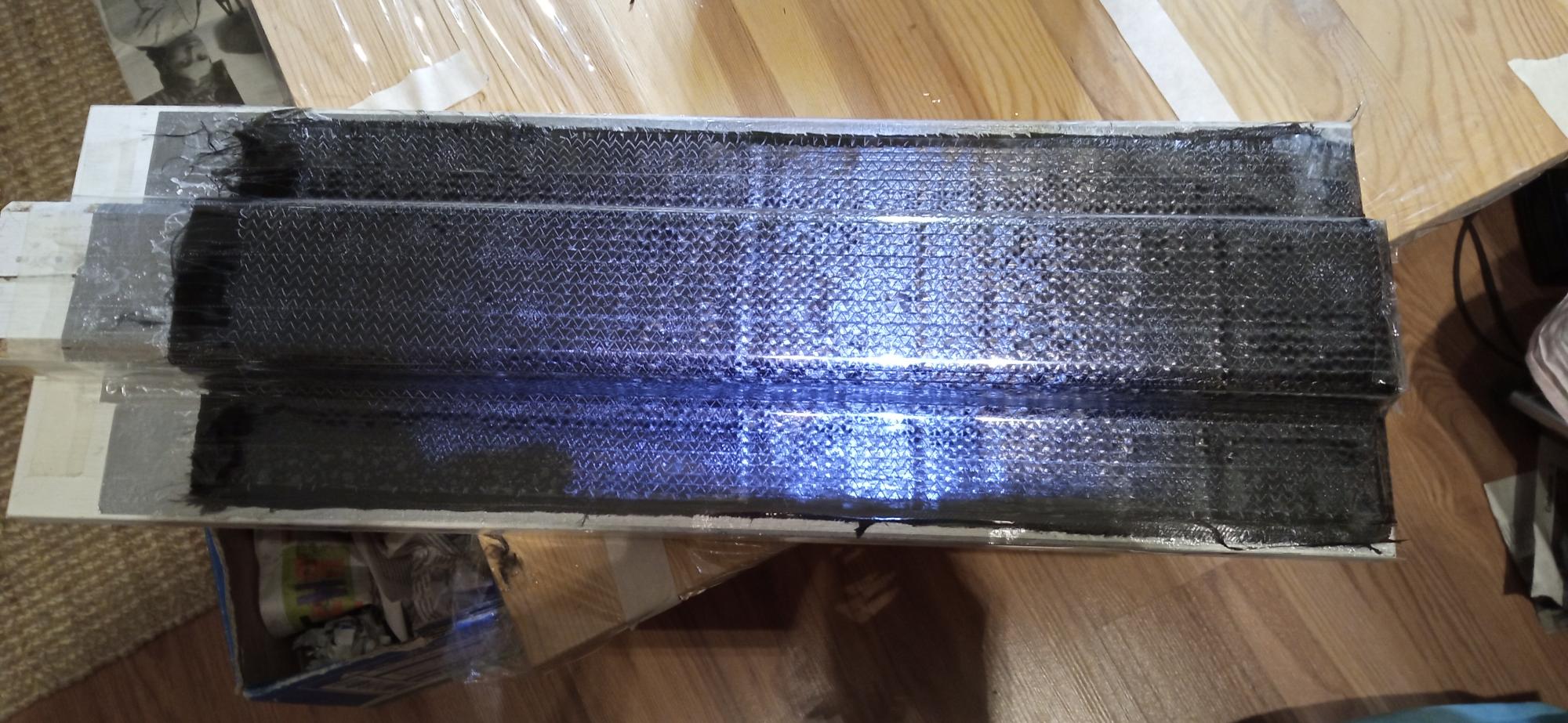

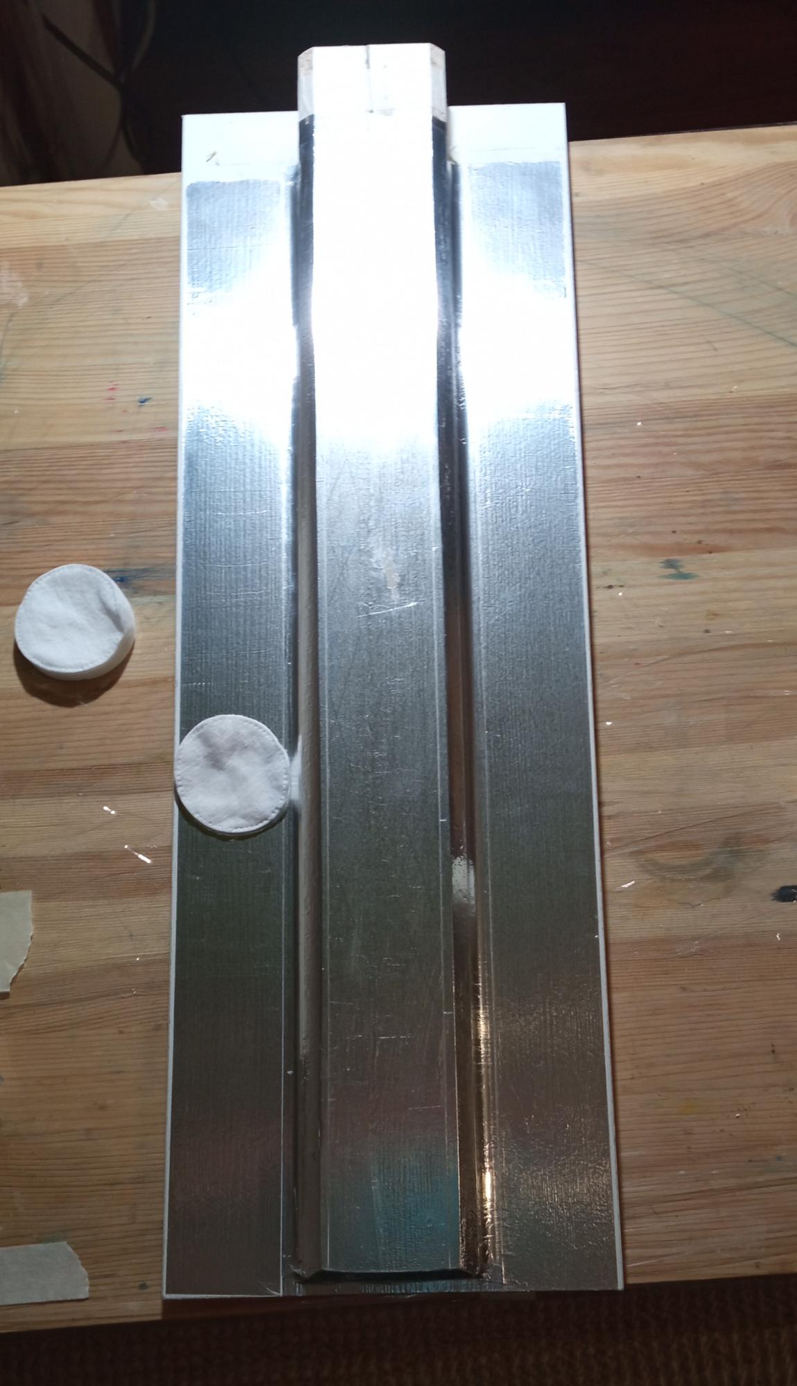

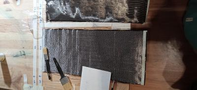

У меня случился первый опыт работы с композитами  :-D
Вес пока без обрезки 550г толщина 3.2мм
Еще раз спасибо Максиму [user]Zaskar[/user] за консультацию и наводки. Возник конечно ряд вопросов..
Когда режешь ткань как я понял края лучше не обклеивать скотчем, потом его не снять без порчи края  :bn: но тогда как это лучше делать?
Второе двух ровных сторон мне получить не удалось. Мне была важней внутренняя сторона, чтоб крышка плотно и ровно встала на деку. Внешняя получилась ну так себе, буду еще с ней работать. Видимо без матрицы и пуансона не обойтись? Ну и ткань была без плетения если это важно.
Дальше.. Чем лучше пилить углепластик? Болгарка пылит, на улице пока холодно  :-D
ssilk
Цитата: _Os от 07 Янв. 2022 в 13:57У меня случился первый опыт работы с композитами
Ну, с почином Вас...)
Цитата: _Os от 07 Янв. 2022 в 13:57Вес пока без обрезки 550г толщина 3.2мм
Зачем так много? Силовой нагрузки эта деталь не несет. Это же не крыло(самолета) или лодка...)
Разумеется, "художник" Вы, Вам виднее, что и как делать себе любимому, но лично я склеил бы такую деталь из миллиметрового стеклотекстолита. Есть варианты еще проще, кусок кабель-канала или вент-короба подходящего размера.
ИМХО, смысл композитов в изготовлении деталей сложной формы, которые затруднительно сделать другими способами, а так же для обеспечения необходимых механических характеристик в условиях лимита веса или других ограничений (электро-теплопроводность, радиопрозрачность и прочий геморрой)
В Вашем случае, никаких ограничений на применение материала нет,  форма мегапростая и т. д.
Ну да, что сделано, то не вырубишь топором...)
Цитата: _Os от 07 Янв. 2022 в 13:57Видимо без матрицы и пуансона не обойтись?
Даже вакуумный мешок это излишество для такой детали, гораздо лучший результат Вы получили бы шпателем и валиком для обоев. А заодно и легче было бы, не говоря уже об отпечатке ватина...)
Цитата: _Os от 07 Янв. 2022 в 13:57Чем лучше пилить углепластик? Болгарка пылит, на улице пока холодно
Я пилю фрезой-кукурузой с поливом мыльной водой, болгарка это, конечно, слишком сурово. Нужно что нибудь малооборотное... Но если других девайсов нет, то нужно не отрезным диском, который абразивный, а биметаллическим универсальным. Пыль все равно будет, но в несколько раз меньше...
Попробуйте место реза обильно смочить жидким мылом, например, или любой другой похожей жидкостью...
