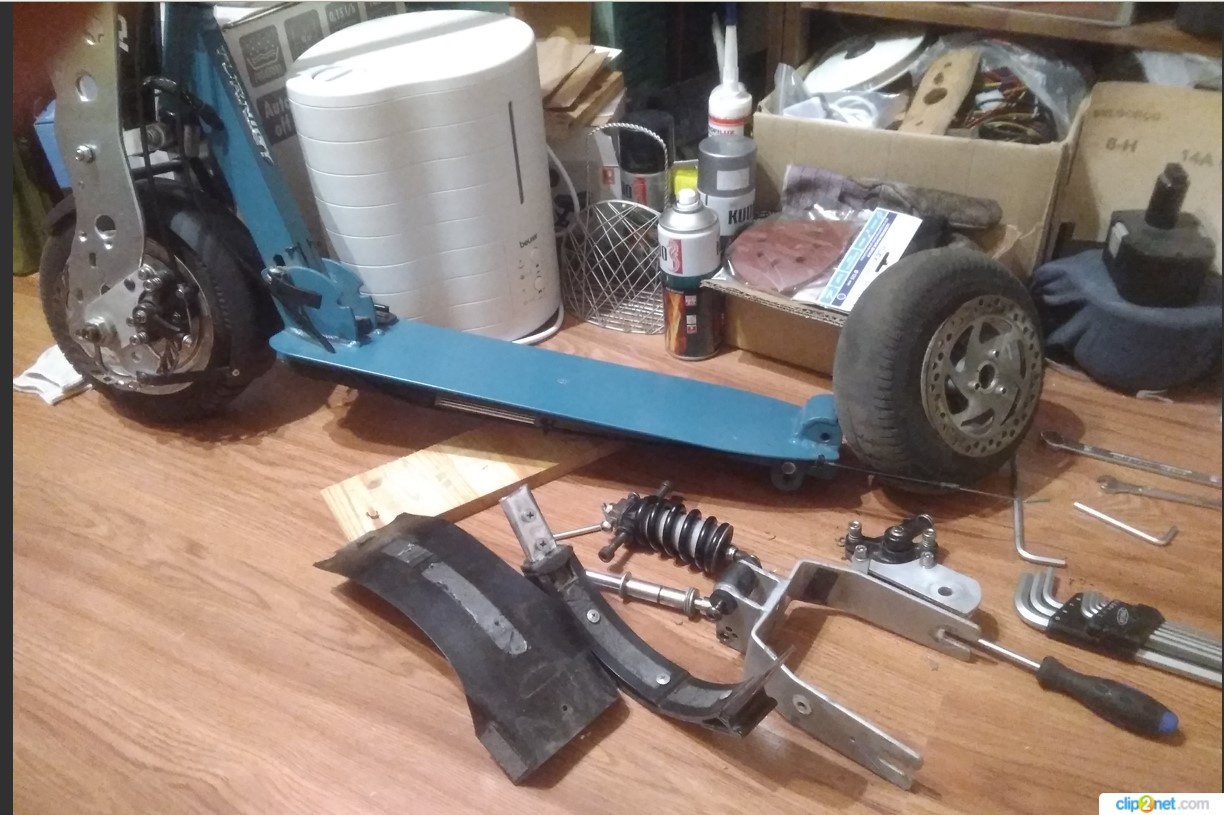

За сезон, даже наверное за пол-сезона протёр заднее колесо.
Выяснилось (типа сразу было не понятно) что колесо очень нестойкое к истиранию, тонкая покрышка (но очень лёгкая) и заменить на что-то в размер но крепче нет возможности. На Али только такие покрышки этого размера. Менять покрышки каждые 3 месяца показалось перебором.
Дальше. Передний привод я не хотел никогда, он появился только потому что я не смог запихать мотор-колесо в короткую заднюю вилку. Плюсы у переднего привода конечно есть, но вот что не нравится:
1 Тяжелая передняя вилка, гиря в переднем колесе совсем не фонтан, кочки даже с пневмой весьма ощутимы.
2 На подъемах, особенно грунтовых, разгруженное переднее колесо быстро начинает проскальзывать.
3 Спорная управляемость (получившаяся у меня). Трэйл у меня околонулевой. При газе всё норм, устойчиво управляется, хотя руль "тяжелый". Но на сбросе газа, и особенно торможении передом устойчивость напрочь теряется, и самое неприятное что это происходит в повороте.. Вот тут видно на 50-х секундах рысканье руля
Насколько я понимаю на переднем приводе будет неустойчивость либо на разгоне, либо на торможении..
4 Ну и да, прыгать неудобно с тяжелым передним колесом  ;-D

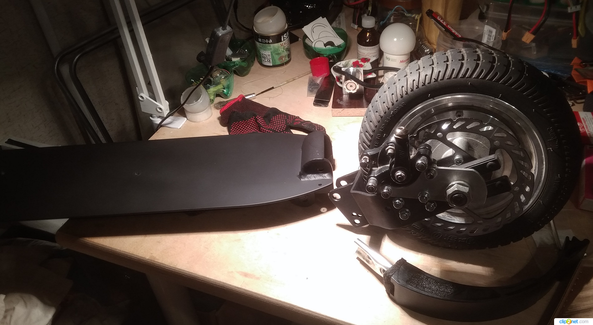

Так что вот, разобрал
Голова профессора Доуэля ))

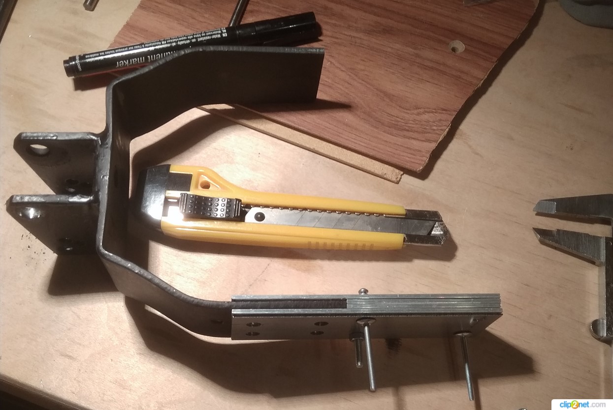

Удлиняю заднюю вилку, первая примерка
Удлинитель - сэндвич из аллюминиевых и стальных пластин.
Еще планирую наклонить руль (увеличить рейк) и увеличить трэйл, в надежде что это даст устойчивость на скорости.

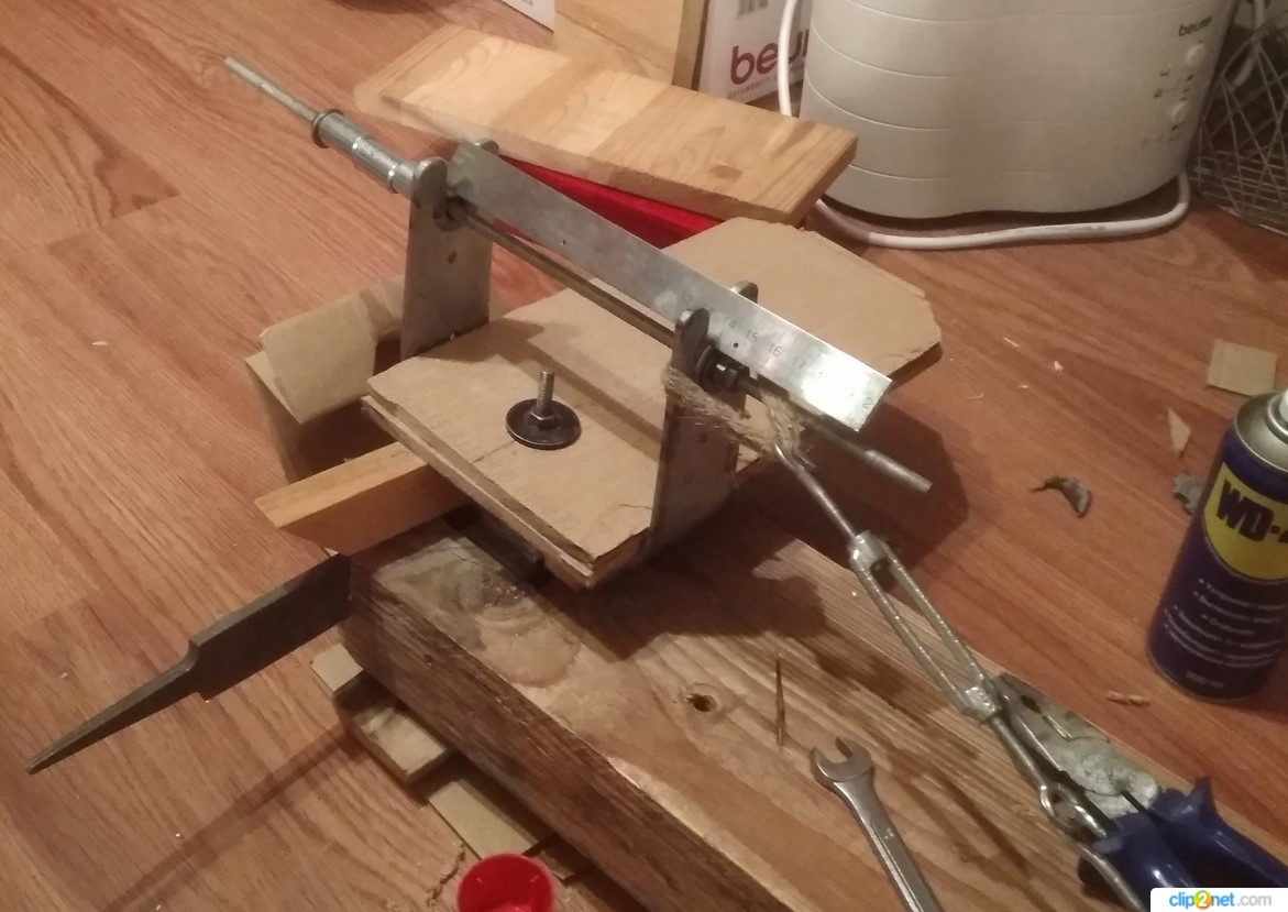

Поскольку тисков больших нет, гнуть вилку это пляска с бубном..

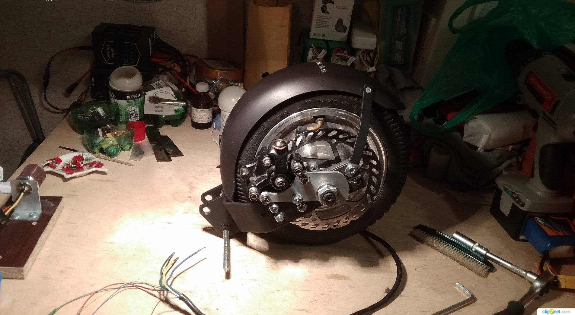

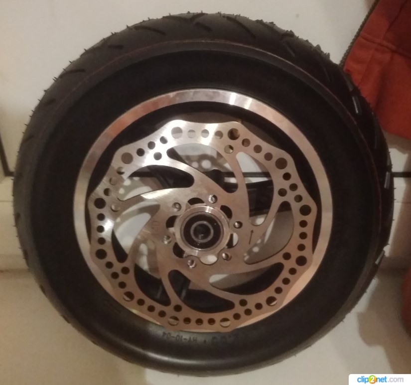

Ну и китайский дед мороз, опоздавший к НГ таки прислал колёсико 10х2.5 дюйма . В подарок приложил диск на 140 мм.
Пожелал доброму китайцу долгих лет жизни
Хотел назад поставить 120 диск, но на мотор-колесе оказалось крепление под больший диаметр. Теперь думаю заморачиваться с переходником, искать правильный тормозной диск на 120 с правильным креплением, либо забить и оставить 140, который и стоял..

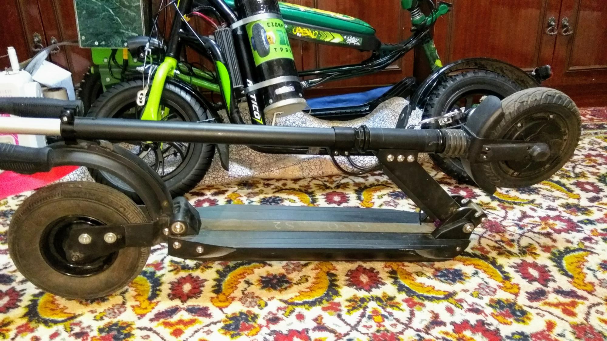

[user]_Os[/user], повезло Вам с подарочком, красивое колёсико.

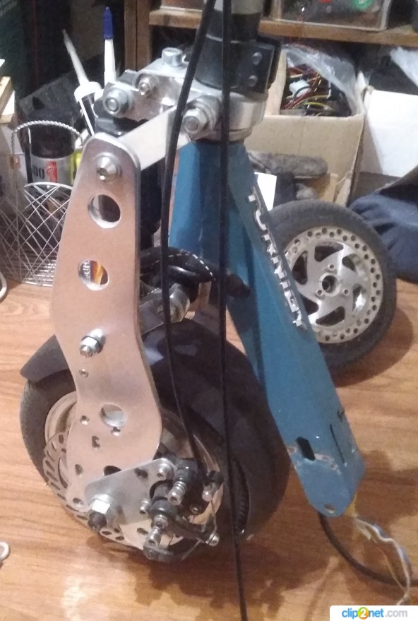

Центр тяжести при заднем МК выгодно сместится назад. Сейчас ЦТ приходится как раз на хомут с болтами и выходом проводов: (фото впереди текста прилипло :bn:)
На заднем приводе без подвески я уже накатался и прочувствовал преимущества, а в случае с модернизированной Кугой - тут ещё и подвеска!
Доведу до ума другой проект, передохнуть и за Кугу возьмусь. Хорошо бы её на 48в перевести.
А без хороших тисков, конечно, тоскливо :sorry:

Цитата: 1967ivan45 от 10 Янв. 2019 в 17:49Доведу до ума другой проект
Это тот что на заднем плане? Любопытный аппарат.

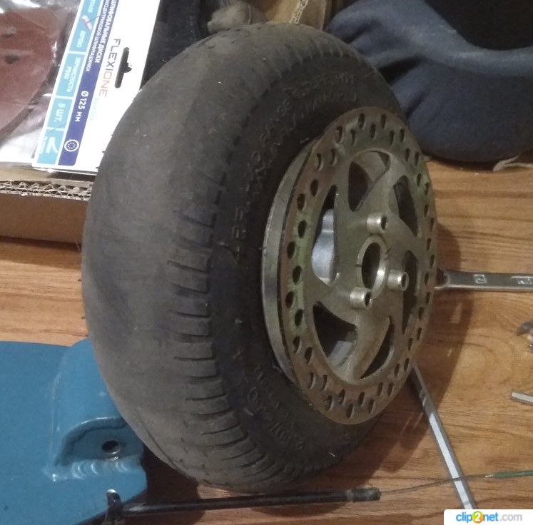

А Куга да, вижу у вас пневма больше размером чем мотор колесо (это ведь не обман зрения?)
Думаю, вы правы, это пневмоколёсико лучше будет смотреться и работать в передней вилке. Единственно войдёт ли? Кажется широким...
1967ivan45
Пневмоколесо, которое в 82м г. стоило 5 р. скорее всего придется заменить на более свежее и модное. Написать письмо деду Али-Морозу, чтобы подсуетился с подарком ко дню Победы, например.

Цитата: 1967ivan45 от 10 Янв. 2019 в 19:38Пневмоколесо, которое в 82м г. стоило 5 р.
Да вы что? Неужели 37 лет колесу? Столько даже поэты не живут...
Цитата: 1967ivan45 от 10 Янв. 2019 в 21:10ssilk, в личку ответил.
А киньте пожалуйста и сюда, мне то-ж любопытно, мало ли судьба сведёт и с таким диаметром
1967ivan45
Поэты и, тем более, музыканты столько не живут. А колесики эти достались мне в наследство от отца и  пережили только на моей памяти пять переездов из гаража в гараж

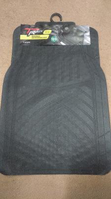

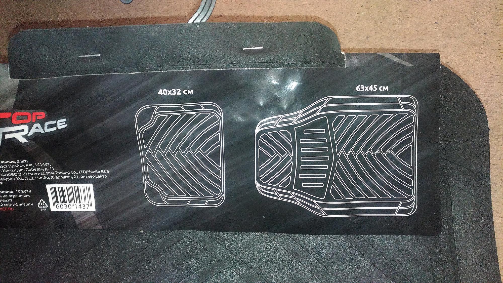

Покрасил деку
Краска не оч стойкая, царапается ((.

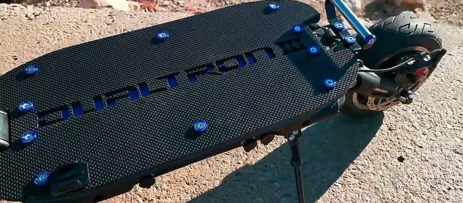

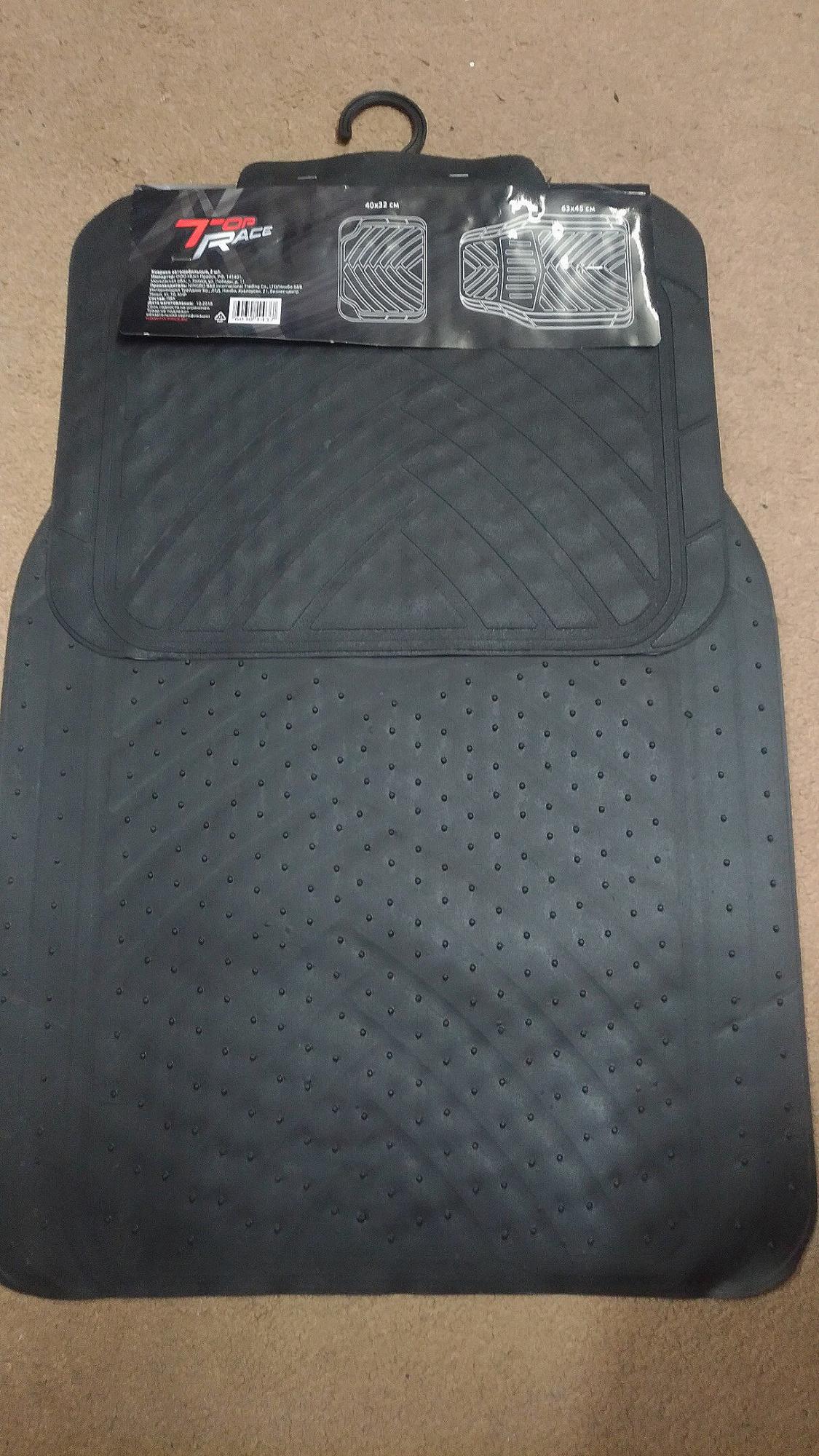

Видимо придётся таки клеить на деку подобие шкурки, лучше наверное пластик черный, рифлёный.
Резину не хотелось бы, она тяжелая. Шкурку совсем не хотелось бы.
Может кто знает где найти мелкорифлёный пластик? Или может есть еще мысли?
Fokan
RS New Vision
Катаю на xiaomi 365 pro
_Os
Ага, подмёточная резина... Надо подумать... Правда не оч понимаю где ее искать и подозреваю что будет тяжелой.
Fokan
[user]_Os[/user], в итоге коврик купил резиновый в фикс прайсе за 200р

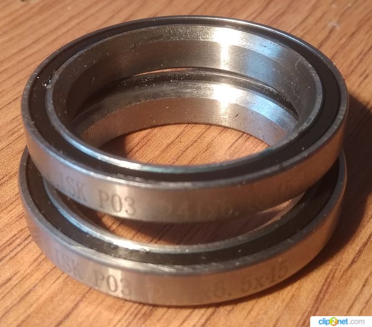

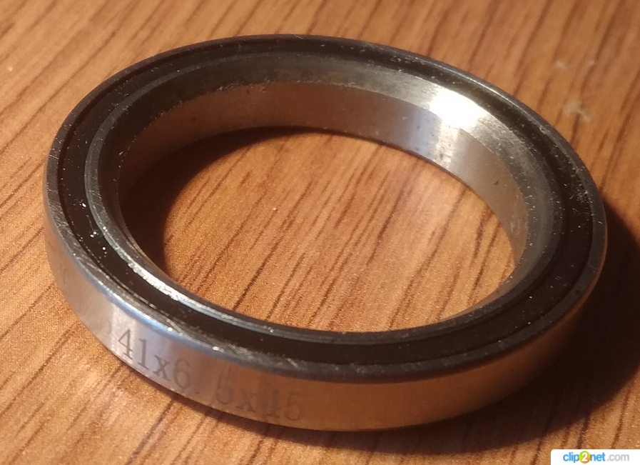

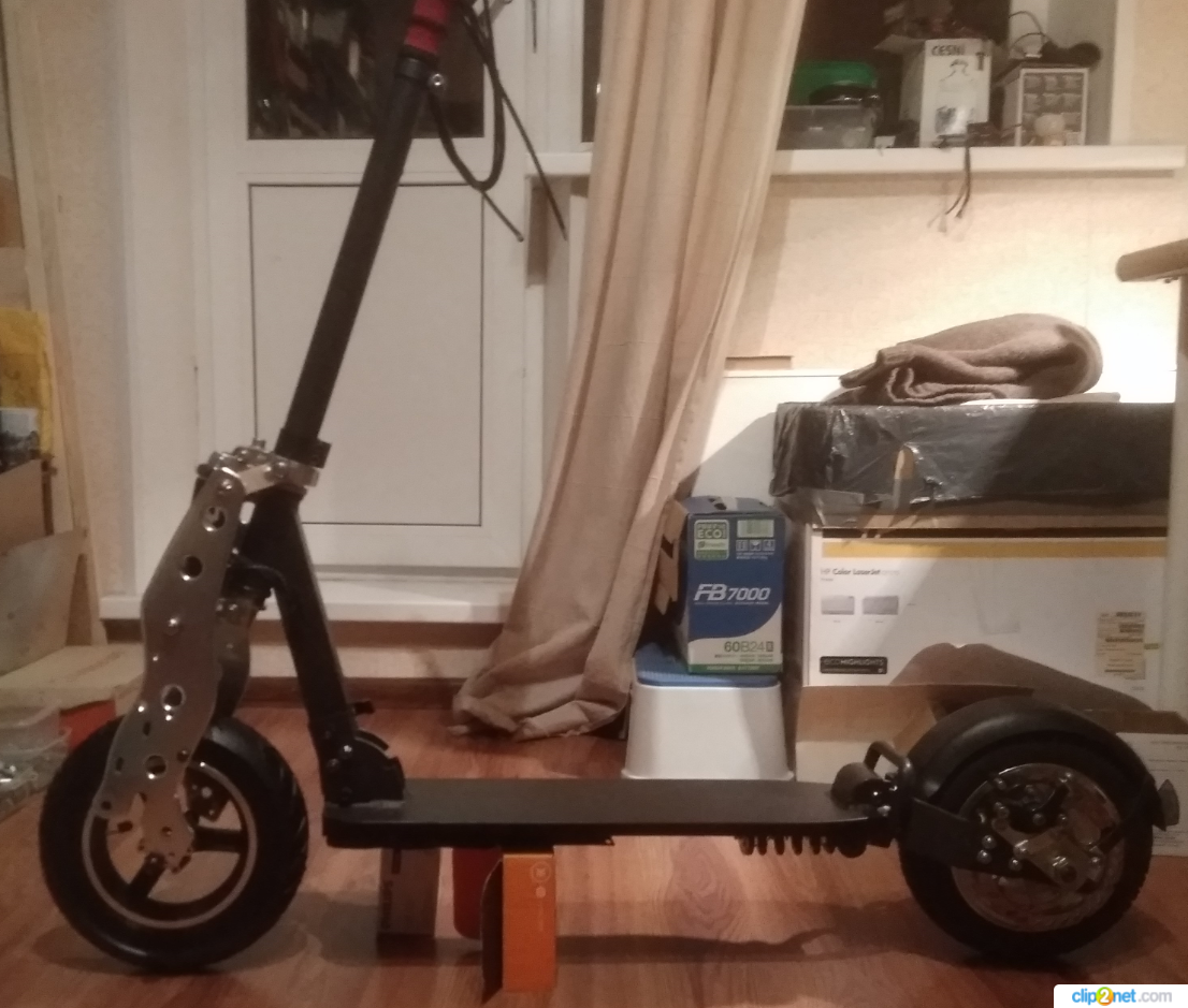

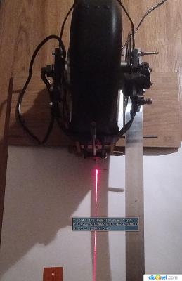

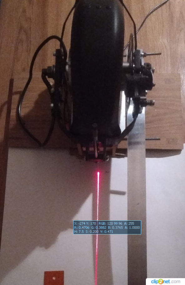

Потихоньку доделываю самокат.
Сделал развал-схождение ))

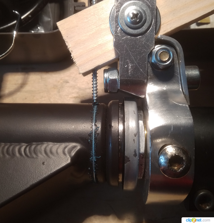

пришли подшипники на замен шарикам
встали хорошо, боялся что не влезут в корзину стандартных подшипников, но влезли идеально
пришлось правда чуть обрезать трубу гуся
41х6.5х45 покупал тут https://ru.aliexpress.com/item/41-41-8-47-49-51-52/32890024756.html?spm=2114.13010708.0.0.1c334c4dOk0soU
_Os
#16
Опаздываю с открытием сезона  :bn: Народ уже катается вовсю... Эээх.
у меня переднее колесо пока "на кирпиче". Нужно придумать как удлинить вилку. Увеличил наклон рулевой и длины вилки уже не хватает (((. Ну хоть электрика заработала после перестановки, хвала Всевышнему ))
https://youtu.be/S4x74rBDpKU
Заодно "палочным образом" замерил обормоты 1875 об/мин или около 90км/ч на 10". Под нагрузкой однако не более 50.
Похоже контроллер - следующий под замену.... Надо еще ток померить под нагрузкой и просадку по напряжению.
И еще вижу будут проблемы с установкой калипера. Слишком широкая вилка впереди для достаточно узкого колеса...
