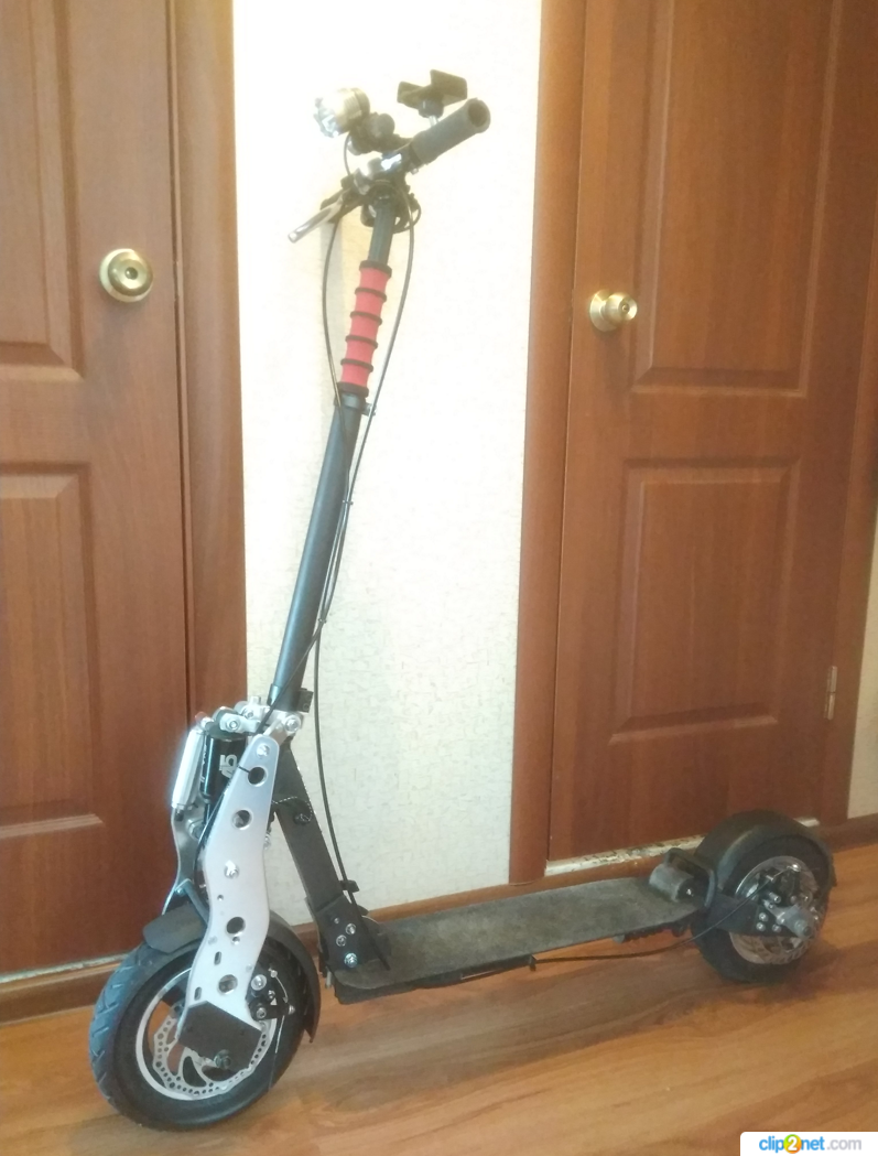

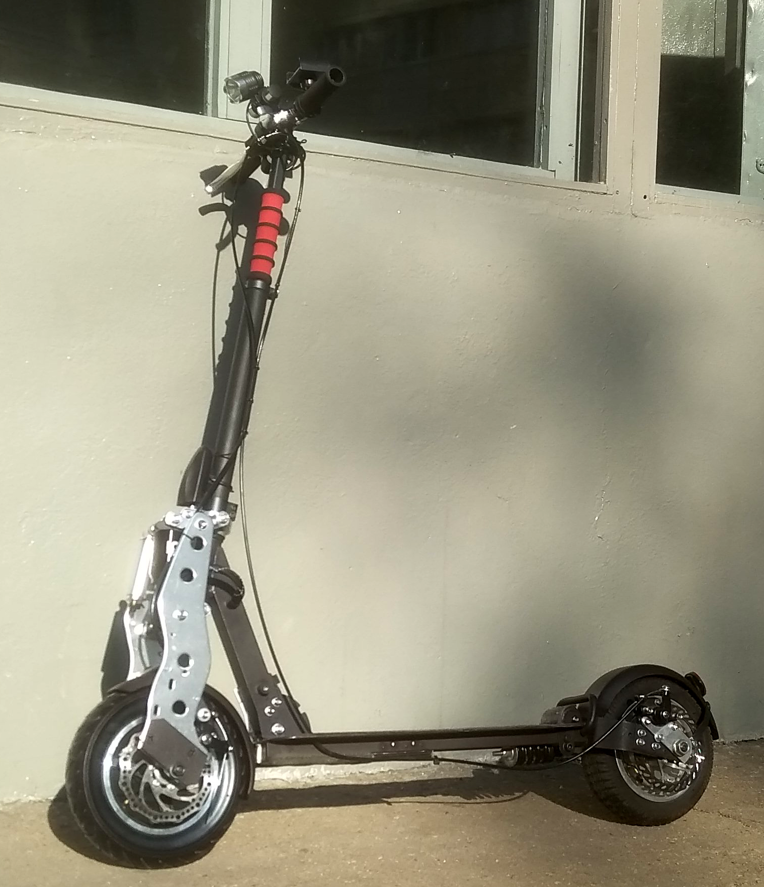

Ну почти )) Извините за скверное фото.
Осталось калипер вперед, крыло и шкурку/резину на деку.

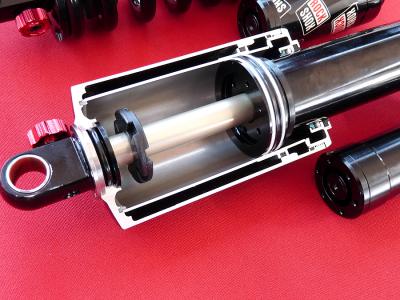

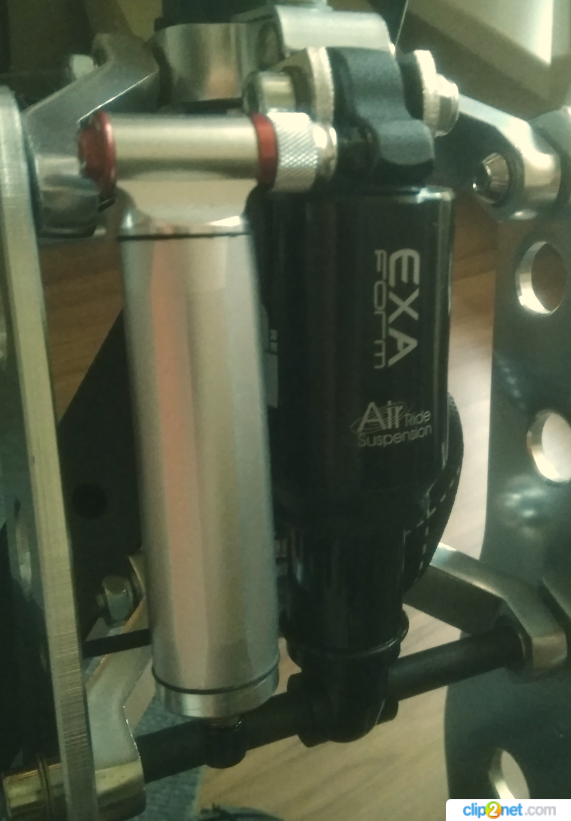

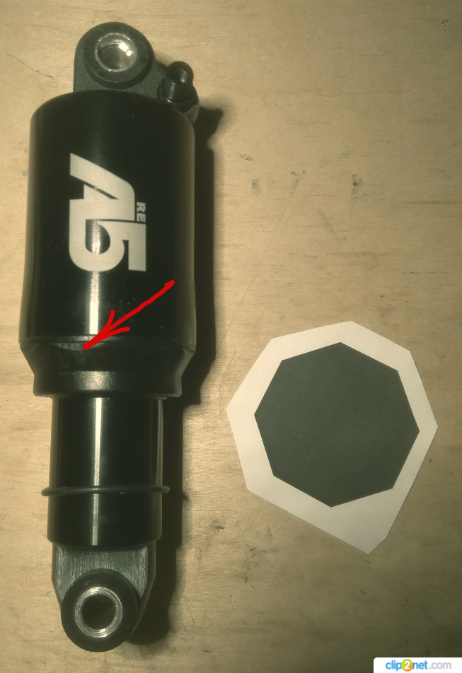

Задумал разобрать и смазать силиконом. Оказалось непросто. Там где стрелка - еле заметный 8-ми(!) гранник на 45.5mm ((((. Извращенцы
Кто-нибудь его разбирал? Боюсь если я даже и вырежу ключ из жестянки/люминьки промучавшись пол-дня, я потом просто сорву шлицы этого "винта". Заглушка эта из пластика ((
Иван Сусанин
[user]_Os[/user], Нормальный аппарат.
На мой взгляд- передняя вилка выглядит тяжеловато по сравнению с тонким гусём и декой. Я-бы её в чёрный покрасил,- что-бы меньше выделялась.    "белый цвет- полнит" (с)

Цитата: Иван Сусанин от 21 Апр. 2019 в 12:19Я-бы её в чёрный покрасил,- что-бы меньше выделялась.
Да, возможно. У меня правда были мысли, что вилка хорошо бликует ночью в свете фар.. Думал ее даж закатать в отражающую плёнку.

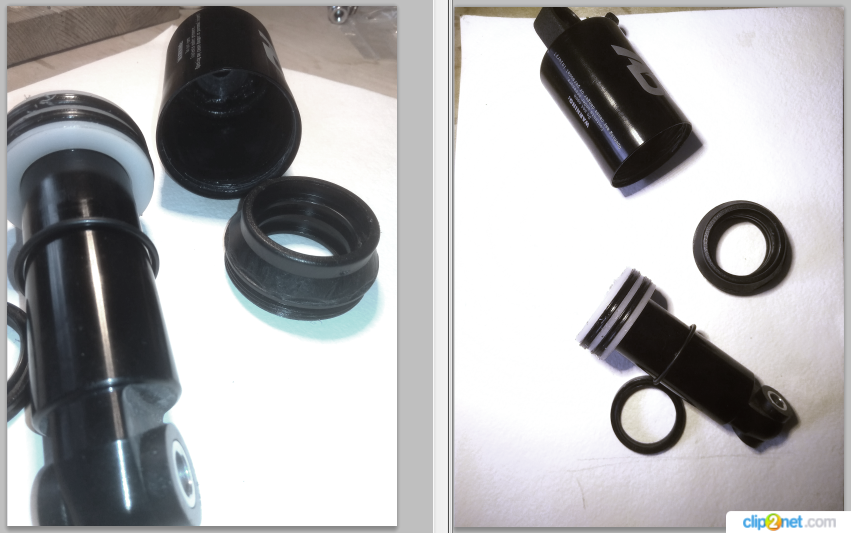

Разобрал таки амморт. Ну вроде чего-то, что хотелось бы переделать не нашел.
Вот кстати на случай если это то о чем вы хотели знать но стеснялись спросить боялись поломать..
Инженер механик
#24
Цитата: _Os от 21 Апр. 2019 в 16:20Вот кстати на случай если это то о чем вы хотели знать но стеснялись спросить боялись поломать..
Как то подозрительно мало деталей.  :-\
Что просто превмоцилиндр с нипелем и резинкой отбойником ?
А где перепускные клапаны? Настройки на отскок и пр? O_O
_Os
это просто самый дешевый KS - re, они без отскока. есть еще rr1, они с отскоком. Но поскольку разница была в 1.5 раза (брал на распродаже в Москве дешевле чем у китайцев) то выбрал re. Не знаю чессговоря большая ли между ними разница в ощущениях от езды. Вот разницу с пружиной почуял сразу.
Я прикрутил еще к нему "расширительный бачок" сколхоженный из углекислотного насоса, чтоб сгладить большую нелинейность на сжатие малого обьема воздуха

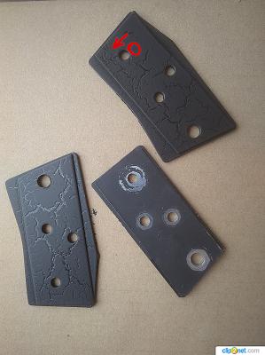

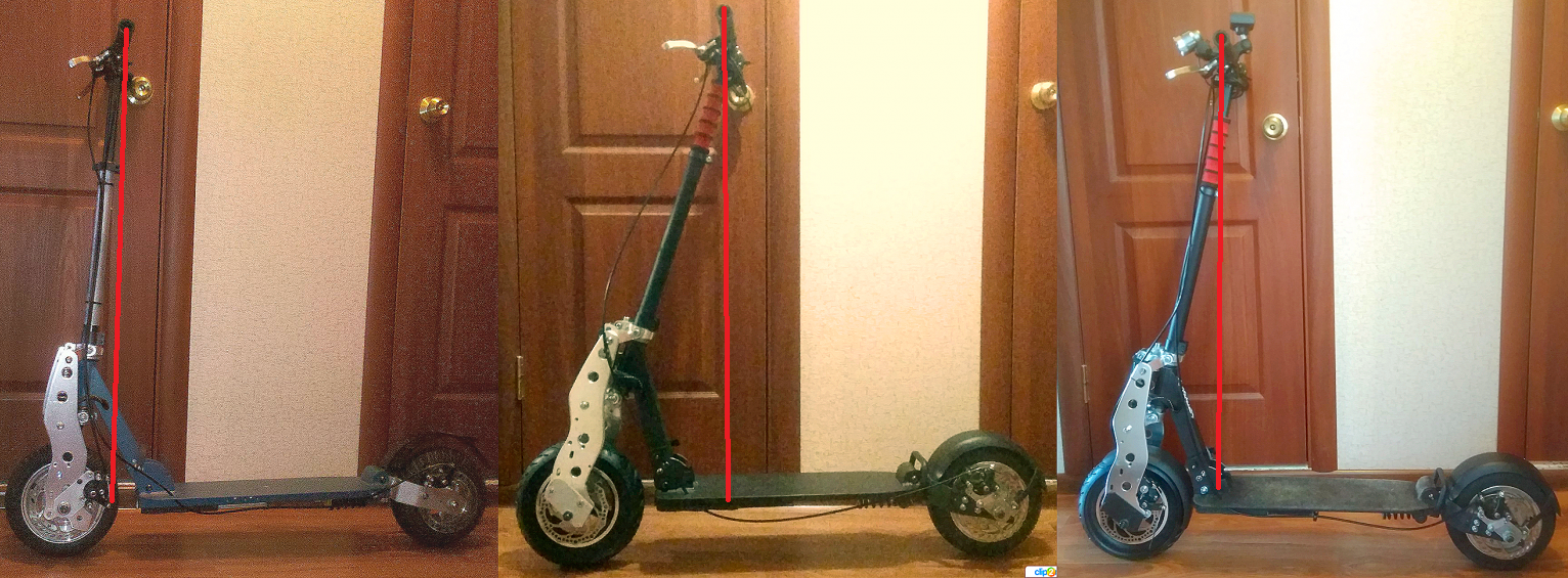

Подсобрал и прокатился с дочкой по городу. Она на мелком, я на этом. Нууу спорно ))). Что-то я перестарался с наклоном рулевой  ;-D. Места на деке стало мало, тормозя я перевешиваюсь через руль. На полном ходу самокат идёт по прямой как трамвай. Но если встать поперёк и начать "кантоваться" как на борде, то оч прикольно ))). Так и кантовался пока не почувствовал что заднее колесо срывает в занос на полной скорости. Это меня подостудило. Решил немного уменьшить рейк.
Добавлено 05 Май 2019 в 12:53
Это косынка на рулевую. Отметил старый угол и новый. Заодно научился красить с кракелюрами  :-D

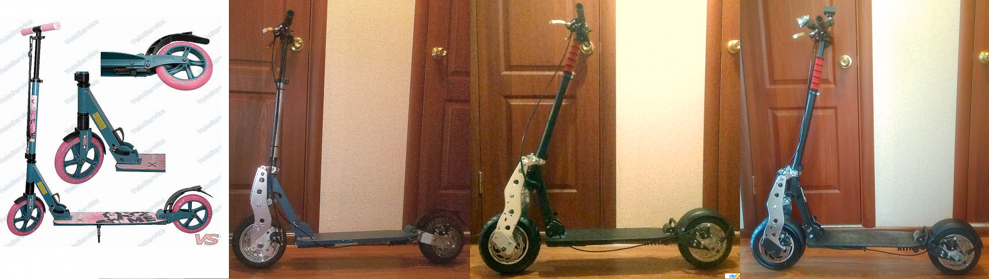

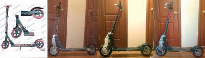

Ну и вот этапы становления самоката  :run:
Блин на фото разницу между передним и задним приводом не видно совсем... И чем занимался столько времени  O_O

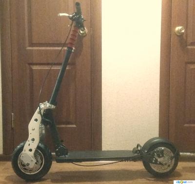

Добавлено 05 Май 2019 в 12:57
Еще фото. Видно коврик который я посталил на деку пока не нашел шкурку или резину. Шкурку уже купил, но решил пока оставить коврик, посмотрю как будет пачкаться. Настроил тормоза, поставил переднее крыло.
Ну и на днях планирую опять опробовать.

В результате нескольких попыток у меня получилось то же самое. Удобнее всего для управления вариант наклона рулевой как на правой картинке. Отвес от грипсы попадает на крепление гуся к площадке.
ЗЫ. И все таки очень интересно первые впечатления от сравнения переднего и заднего привода.
Стоит "держаться корней" ? ;-)

#31
Цитата: Инженер механик от 05 Май 2019 в 16:39Стоит "держаться корней"
Разница ощутима, но сказать "небо и земля" - нет... Тут дело еще в том что я изменил и рулевое. Так что разница скорей от этого.
Но стало приятней. Счас вот с пылу-жару прокатился по траве на полном ходу. Руль отрабатывает лучше, колесо легче, не бросает этот маховик как раньше. Задний привод это действительно - "корни". Другое дело что мне теперь не хватает длины деки ((((. Блин.. Но назад не поменяю. Устойчивость на скорости лучше ощутимо.
Самокат стал злее. Там где раньше он шлифовал передом, счас он толкает и толкает до упора. Стало критичней гораздо отсутствие у меня плавного старта. Самокат начал козлить )))
В-целом скорей да, мне так нравится больше. У вас есть ведь конструктивная возможность сделать деку длиннее. Так что в вашем варианте легко можно пробовать (длинными зимними вечерами слушая "Anime di Passaggio"  Cisco ))))
