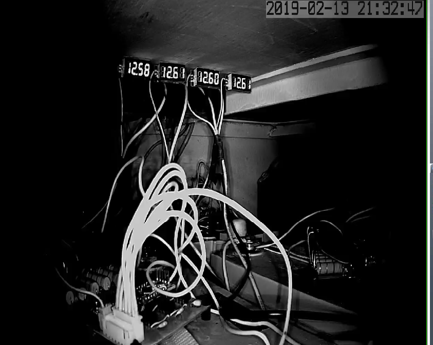

Цитата: Яков93 от 13 Фев. 2019 в 21:40А вообще хорошо когда на каждый АКб в последовательной сборке вешается отдельный вольтметрик, очень удобно всякие аномалии отслеживать.
Балансиры же у меня. Те самые НА02. Периодически мерю цэшкой напруги, всегда всё одинаково, не интересно даже уже.

Балансиры и цэшка это хорошо, но маленькие вольтметрики это просто удобно. Стоят они недорого, но избавляют от рутинных перетыкиваний проводов. Я их прицепил прямо к проводам балансира HA02, чтобы меньше проводов меньше висело.

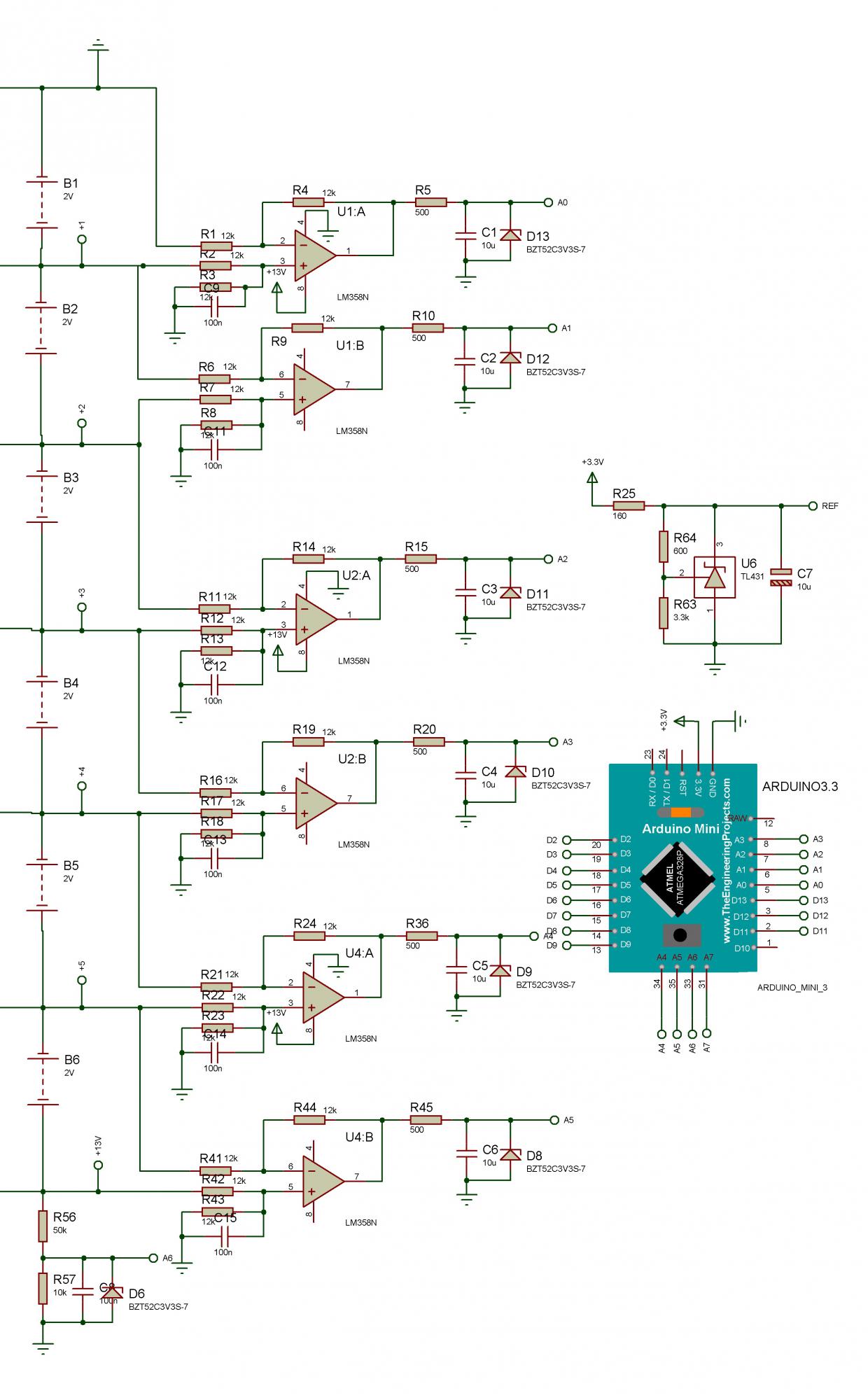

Вот решил сегодня вспомнить как кодить в uVision :) Вытащил из хлама старую платку китайскую на stm32f103rb с LCD экраном, задачу поставил напрячь 8 каналов 12 битного АЦП чтоб к каждому из 8 акков (4s2p) подкинуть один канал, проц будет следить за "качелями" и по их временной амплитуде определять когда уже зарядилась сборка и пора подбрасывать нагрузку. При этом в нагрузке будет следить за каждым элементом сборки и определять момент её отключения не по общему напряжению, а по "первому просевшему" элементу. Ну и в "качелях" будет поглядывать какой из акков быстрее набирает напяжение и быстрее отдаёт. С выводом соответствующей информации на экран. И заодно напряжения на всех акках будет выводить туда же, чтобы не загромождать пространство отдельными вольтметрами. Эдакий интеллектуальный контрольно-управляющий терминал должен получиться в итоге. И всё бы хорошо, в уме я уже прогу написал, да и в реале начал, инициализации АЦП провёл, экран задействовал, уже можно начать настраивать НО, как известно, АЦП не примет напряжение акков, нужен делитель или преобразователь на каждый канал. Вот тут то я и спотыкнулся, резисторные делители мало того, что шунтируют (как никак) выводы акков, но и в последовательно-параллельной сборке с общей итоговой землёй получается какая-то невкусная каша... Может быть кто то из электронщиков подскажет, как поделить напряжение каждого акка в последовательной их сборке на 5, при этом чтоб с приводом к общей массе?
Я использую дифференциальный усилитель на LM358. На 6 каналов нужно 3 штуки этих ОУ и еще горсть резисторов.
CMaxx22
Цитата: Яков93 от 02 Март 2019 в 09:00Я использую дифференциальный усилитель на LM358.
Интересно, хорошая схема. Но требует доработки, ибо это для одной батареи и микросхема только отвязывает каналы друг от друга. А мне нужно ещё и уровень понижать, получается надо номиналы подбирать или увеличить в 6 раз... Подумаю.

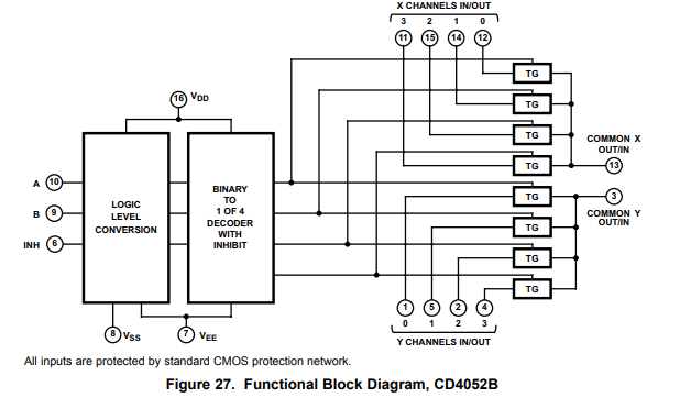

Цитата: crond от 02 Март 2019 в 03:34мультиплексор поставить
Так было бы проще, какой нибудь 8 канальный свич. Но о5 же нужен такой, который работает напрямую с 12-15 вольтами, иначе смысл теряется ибо в stm32 итак уже есть мультиплексор каналов, но на 3.3 вольта. Посоветуете конкретную микросхему?

Яков93
Да, там номиналы резисторов надо будет подобрать исходя в зависимости от входящего и исходящего напяржения. Насколько я понимаю надо те резисторы в каждом канале, где стоят R1 и R2 одинаково увеличить раз в 5, тогда при входящих 15В на выходе будет 3В.
Это самая простая схема, я не представляю как может помочь мультиплексор. Если он будет просто переключать входы с разных батарей все равно земля-то одна останется и от нее все будет измеряться. В итоге на верхней батарее получится 48В, на 3-й 36В и т.п. Это напряжение надо будет снижать резисторными делителям и в итоге опять приходим к тем же самым резисторным делителям.
Ну это мое ПМСМ.

crond
первый же даташит см. рисунок, но нужно развязать по гальванике. Я обычно вместо резисторов или dc-dc использую питание с трансформатором. Есть ещё мультиплексоры с гальванической развязкой по питанию. Я наверное не смогу их поискать

Цитата: Яков93 от 02 Март 2019 в 12:11я не представляю как может помочь мультиплексор.
Вот человек привёл выдержку из датащита, можно же взять две микрухи, одна щёлкает плюсы другая минусы :) Испробую оба варианта.

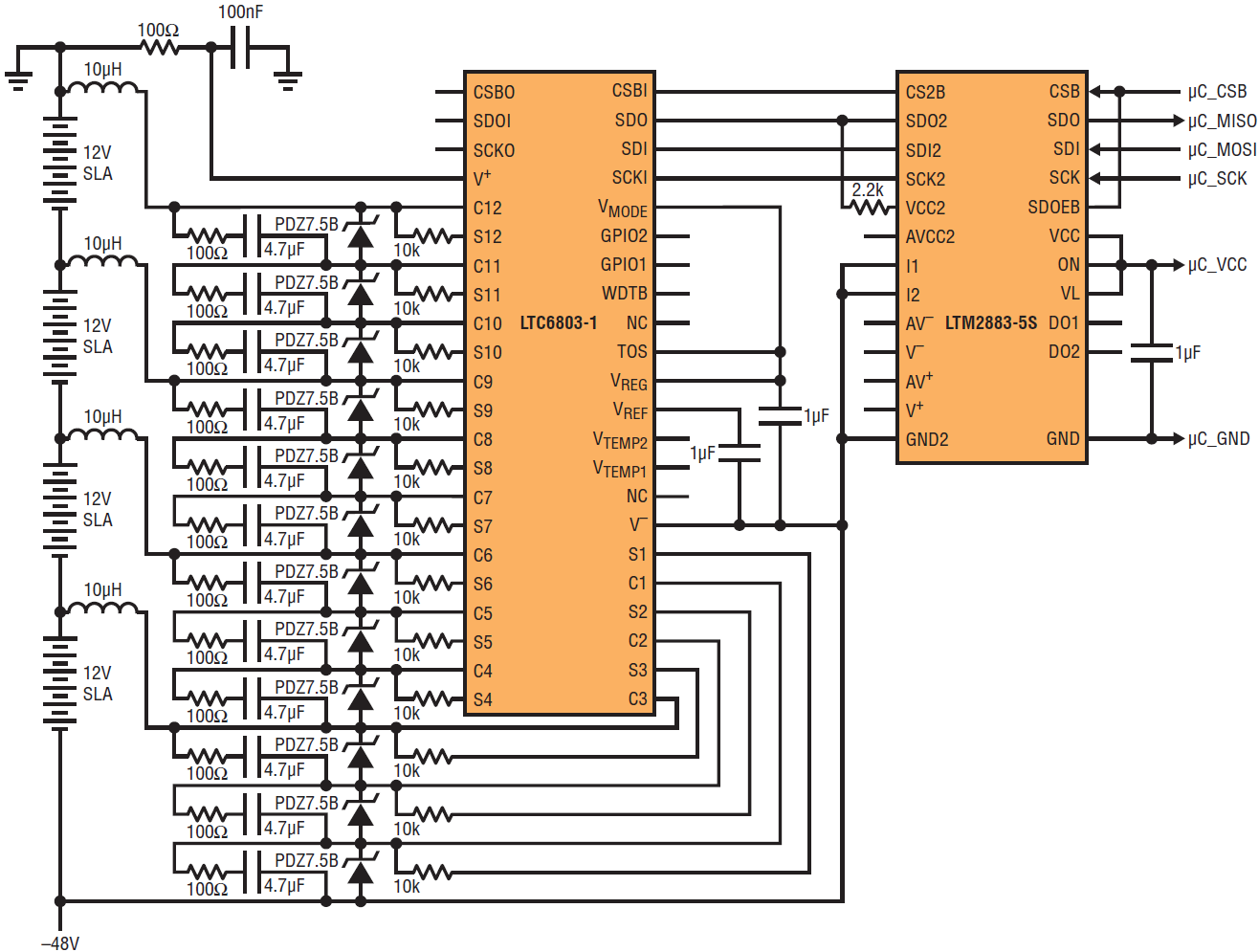

CMaxx22
Наверное буду делать по этой схеме, возможно без  LTM2883 , не пойму зачем она там. Мне для 8 АКБ придётся собрать таких две.
Описание https://www.analog.com/en/technical-articles/simple-circuit-monitors-health-of-lead-acid-battery-backup-systems.html

Яков93
Прикольная микросхема. Хотя как по мне так дороговато. Посмотрел на Али такие по 600 рублей за штучку высылают. Да и обвязки у нее все равно полно получается.
CMaxx22
Думаю зенеры можно смело исключить, хотя наверное поставлю, пусть будут. Да, микросхемка не дешевая, зато удобно и минимум кодинга. Слушаешь что она говорит да делаешь выводы, инфу на экран. Это я люблю :)
