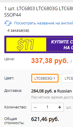

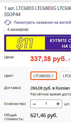

А что, 5 баксов это уже 600 рупий?  :bw: Полез на али заказывать, две штуки с небесплатной доставкой 14 баксов, это вполне терпимо. https://www.aliexpress.com/item/1PCS-LTC6803-LTC6803G-LTC6803G-1-LTC6803G-2-LTC6803G-3-LTC6803G-4-SSOP44/32890196039.html?spm=2114.search0604.3.2.480d1db3Kt5ISG&ws_ab_test=searchweb0_0,searchweb201602_9_10065_10068_319_10059_10884_317_10887_10696_321_322_10084_453_10083_454_10103_10618_10307_537_536_10902,searchweb201603_6,ppcSwitch_0&algo_expid=b2b55472-89d2-4885-9be9-1f392b46040d-0&algo_pvid=b2b55472-89d2-4885-9be9-1f392b46040d&transAbTest=ae803_5
Может быть подделка, но для мониторинга без функции балансировки думаю сойдёт.
Может я не ту модификацию смотрю, по Вашей ссылке первая с доставкой
Ну если сразу две, то 958 рублей.
Держите в курсе, мне тема интересная.
CMaxx22
Да нет, это я похоже в курсах запутался, у нас тут тенге, у вас рубли, на али доллары (у меня). А 958 рублей как раз чуть меньше 15 долл оказалось, так и вышло с доставкой, всё норм :) А вот вторая микруха на схеме, которая изолятор данных SPI и питания, очень небожески стоит, 26 баксов за штуку  :eek: И хрен найдёшь к тому же. Теперь надо чесать репу как бы исключить её из схемы, если тема интересна то помогайте, я уже мозги успел пропить за 8 лет с последнего программирования МК и чёто туговато соображаю...

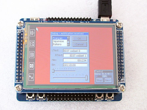

Ну по ссылке что я выше приводил, где описание схемы измерителя напряжения, это сайт производителя микросхемы вроде как и там много разных примеров как с ней работать в качестве балансира, измерителя итд. В датащите тоже описано в каком формате микросхема посылает данные (по SPI шине). Принимать буду вот на такую платку
У меня их ворох валяется, надо как то применять. Правда у них обе штатные SPI заняты, одна экраном вторая тачпадом, но тачем можно пожертвовать. Или ремаппинг сделать. Заказал микросхемы и детали для обвязки, соберу всё и тогда уж буду дружить с STM32

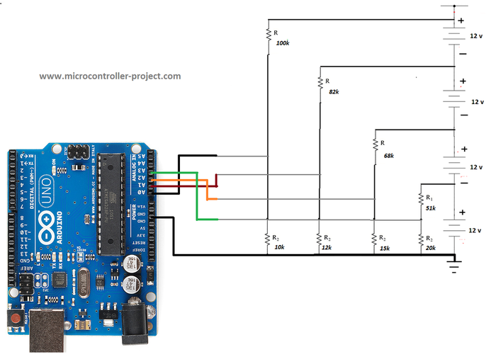

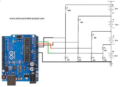

Пока что думаю сделать простейший и надёжный как лом вариант, на делителях, вот такой:
Все эти делители в сумме будут потреблять где-то 1,5мА постоянно, так что даже не вижу смысла пускать их через мультиплексор, аккумуляторы мои этого потребления не заметят вообще. Думаю проще и лучше ничего и не придумаешь  :-)
