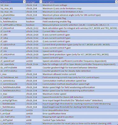

вот с этой бы таблицей разобраться.

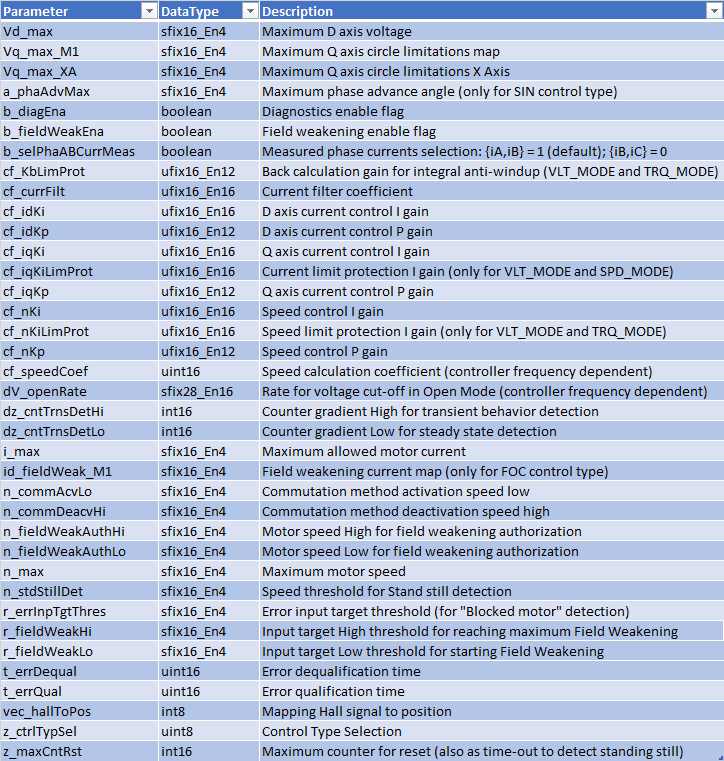

Shadow_ru
Цитата: verial от 04 Март 2020 в 05:37как им пользоваться куда вставлять
Там картинка с его реализацией FOC и указанием параметров для каждого из ПИД регуляторов, а ниже написано :
All the calibratable motor parameters can be found in the 'BLDC_controller_data.c'.
