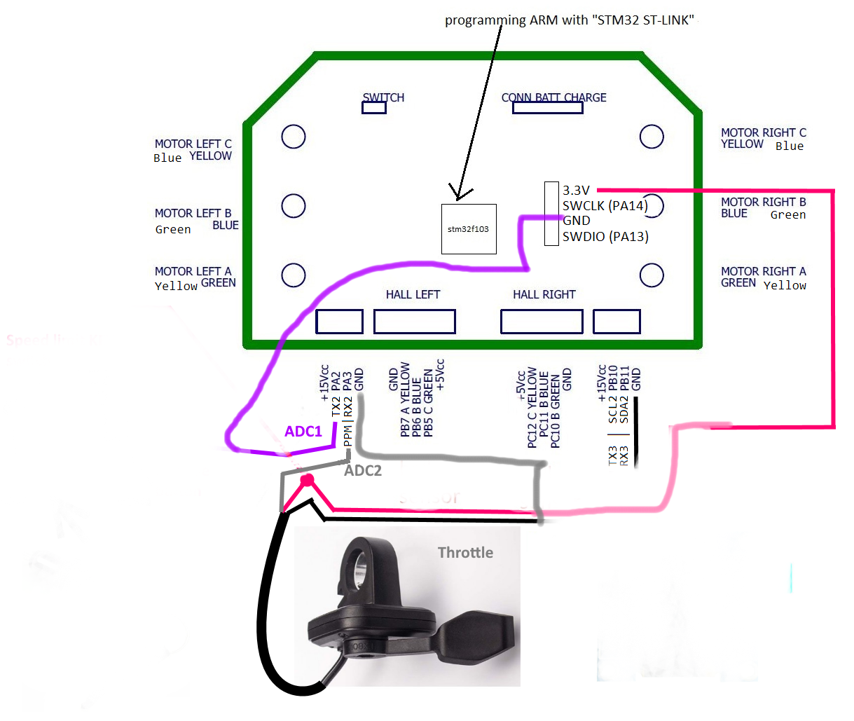

Подключаю вот так. Попоравьте пжста если не прав. Перечитал всю ветку заново. Вообще запутался. Даже че-то страшно стало прошивать. Горят феты там у кого-то.
Дальнейшие действия. Скачал последние исходники эмануела из гитхаба. Меняю данные АДЦ2. Таким образом:
Вписываю реальный вольтаж аккума. Компилю.
Прошиваю
Включаю
Круча ручку газа до среднего положения  #define ADC2_MID            2048      // mid ADC2-value while poti at minimum-position (ADC2_MIN - ADC2_MAX) пишу вместо 2048, свои значения.
Кручу ручку газа до максимума  #define ADC2_MAX            4095      // max ADC2-value while poti at maximum-position (0 - 4095) пишу вместо 4095 свои значения.
После этого с новыми значениями компилю заново.
Все правильно?
Вот только не понял куда мне переменный резистор для регулировки скоростей то ставить. И на каком пине тормоз.
Nur17
Однако закрутились эти колеса(а я оказытся одно подключал вот и пищала). Всем спасибо, отдельное спасибо Автор: 999.
