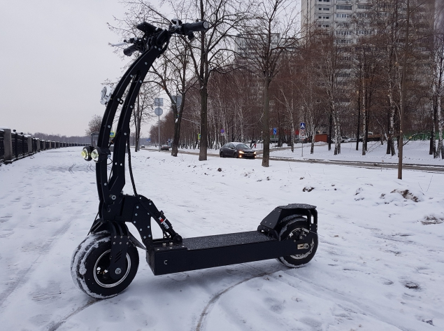

Есть мысли в этот раз разместить выключатели подсветок , понижаек, главный выключатель питания - на деке, меньше проводов будет от руля к деке и аккуратнее смотреться будет. От горизонтальной и вертикальной подсветок возможно откажусь, оставлю только на перьях крепления моторов (синий).
Спереди и сзади корпуса деки разместить фонари подобно минимоторс
Думал ещё посадку другую сделать, ноги на подножки, чтоб как на чоппере сидеть, а ни как на стуле (не знаю возможно ли такое без переделки рулевой, нужно измерить все) , может ещё сидение со спинкой, на которой так же можно разместить габариты и стоп сигналы, там более заметно будет.
Есть ещё советы и предложения?

Цитата: Fokan от 01 Янв. 2019 в 09:42Есть ещё советы и предложения?
Есть! Выкинуть всю эту светомузыку нафиг!))) С Новым годом!

[user]MaxVS[/user],
С ней вроде ночью заметнее был
Хотя конечно в другое время она не так полезна, все это лишние сложности - провода, понижайки, выключатели и сами лампы и конечный вес.

Из новостей
Взял все таки зарядку от суррона 60в 10а
В пути...
Моторы и батарею с самоката закинул на продажу.
Посчитал с ноября 110тр уже потратил... за 42 батарею , 5300 бмс , 23 Моторы , почти 19 аморты, руль 2400 и ещё всякой хрени на али на 10т , теперь ещё и эту зарядку за 8750 ) а в январе надо 23 на контроллеры наскрести и за 10 примерно ещё корпус выйдет (но наверно больше выйдет)
А отбить смогу только раздербанив самокат 49 примерно - 17 Моторы, 25 батарея, 7 контроллеры с курком ( но продавать их буду после покупки новых) ну ещё аморты новые на продажу 165мм которые тож 20т примерно
Так же получается что учитывая стоимость итоговую после дербана, вместо продажи самоката фантом целиком, к примеру 90-100, выходит рама под основу нового проекта обойдётся в 41-51тр не считая нового корпуса под батарею... и опять сомнения новый с нуля или переделка текущего))) но с нуля рама все равно сложнее и в случае просчетов или если что то не понравится переделка опять будет стоить денег и аморты уже 165 не продам а придётся их использовать...

Цитата: Fokan от 03 Янв. 2019 в 19:57Когда видишь цифры ещё сложнее и страшнее становится
Возможно , повышенные траты , возникли из-за нечеткого тз . Надо точнее формулировать и рассчитывать  свои силы и желания. ИМХО
Я стараюсь cначало прорисовать в 3D, Для меня  такой путь менее затратный. В процессе я вижу что стоит поменять.
Все образуется. Попробуйте еще раз сформулировать   -что вы хотите ?
