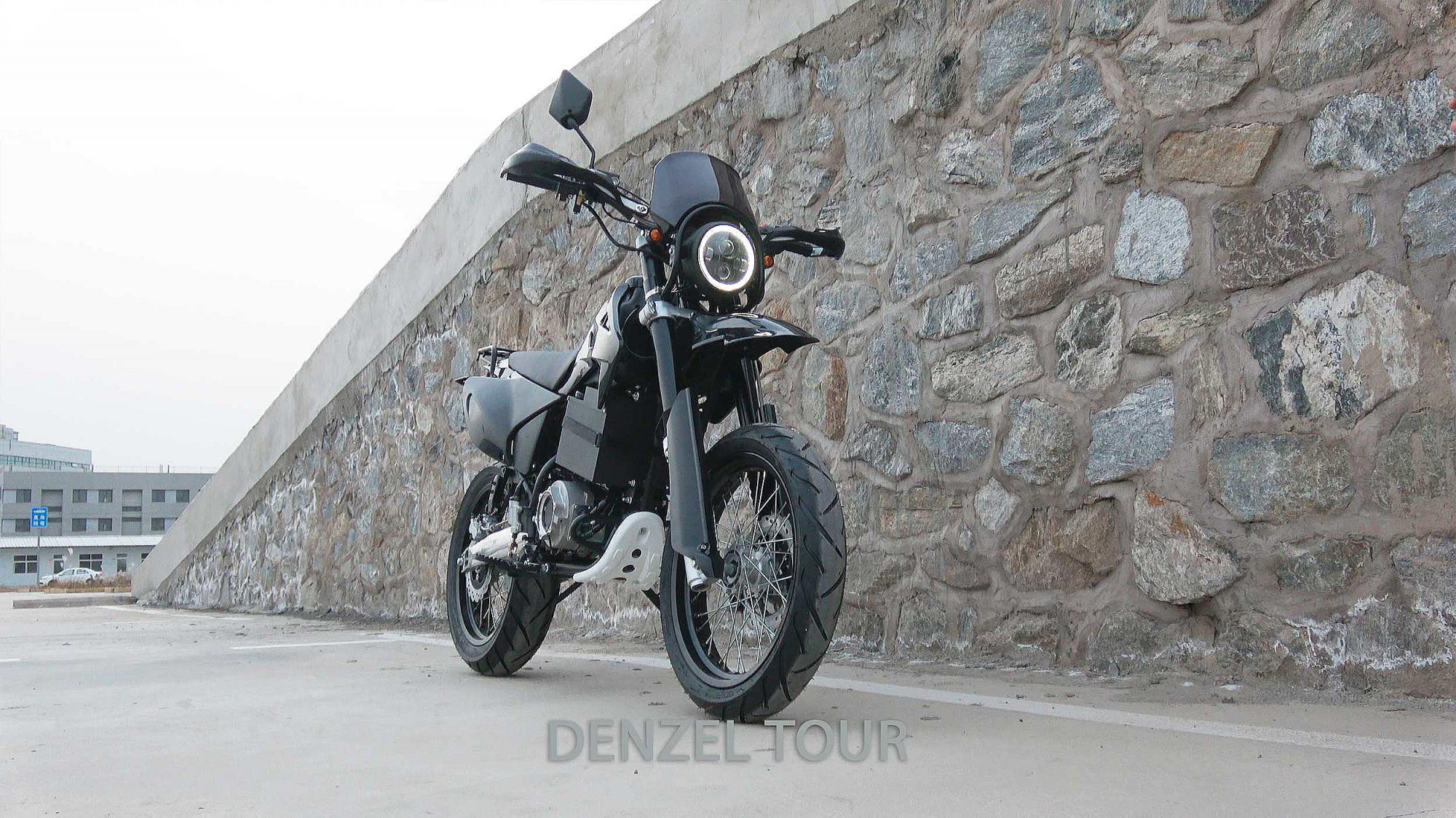

Легкий Туристический мотоцикл Denzel TOUR
Автор Denzel Motors, 28 Нояб. 2018 в 16:05
Denzel Motors
Максимальная скорость 90 кмч (опционально 110 кмч)
Максимальная дальность поездки 85 км (опционально 120 км)
Мотоцикл рассчитан на двоих
[b-b]ЦЕНА МОТОЦИКЛА В МОСКВЕ 3500 USD  (промо акция)[/b-b]
Цена действительна по пред заказу, отгрузка на январь месяц.
Что нового:
Двигатель:
Марка: denzel DA9000 либо DA100-4.1
Номинальная мощность 5кВт (не путать с пиковой и уже тем более с киловаттами которые получают перемножением максимального фазного тока на пиковое батарейное напряжение)
Максимальный крутящий момент на валу 90 Nm
Переднее колесо: ОБОД - J17 x MT2.50, Покрышка - 110/70-17
Заднее колесо: ОБОД - J17 x MT3.50, Покрышка - 140/70-17
Задний маятник: Алюминий
Рама: Сталь
Вес мотоцикла без батареи: 85 кг.

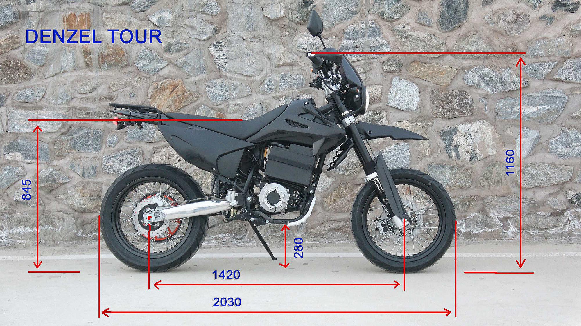

Размер:
Контроллер Kelly (для двигателя D9000) и DECO (для DA100)
Материалы будут дополняться: спецификация, фото, видео и т.д.)
ФОТО
Предоставляемые документы:
Инвойс, Заводской паспорт, Сертификат происхождения (Certificate of Original) оформленный на имя покупателя (+55 USD)
Принимаем оплаты в биткоинах
