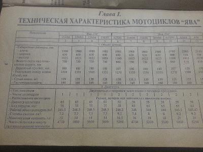

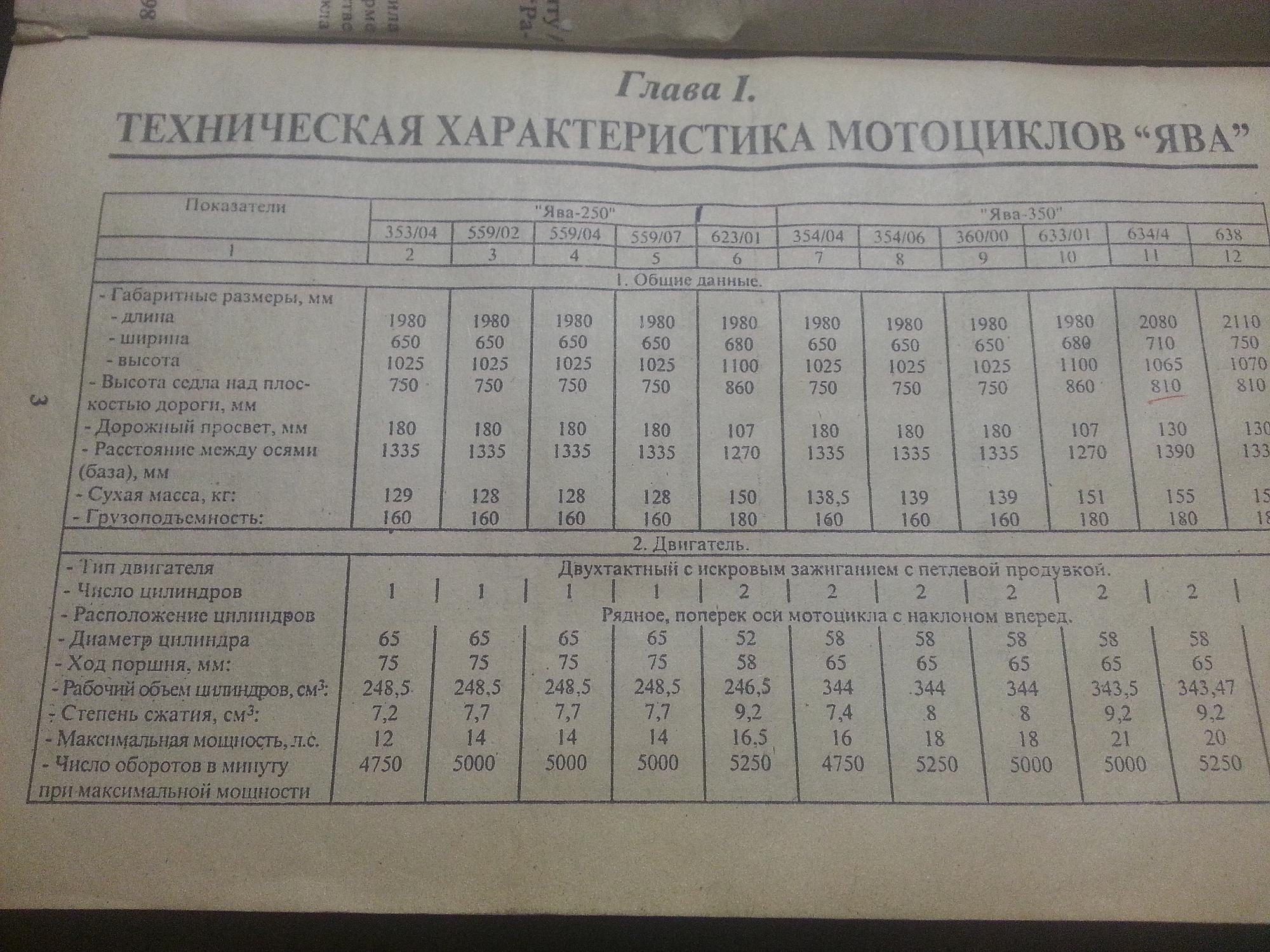

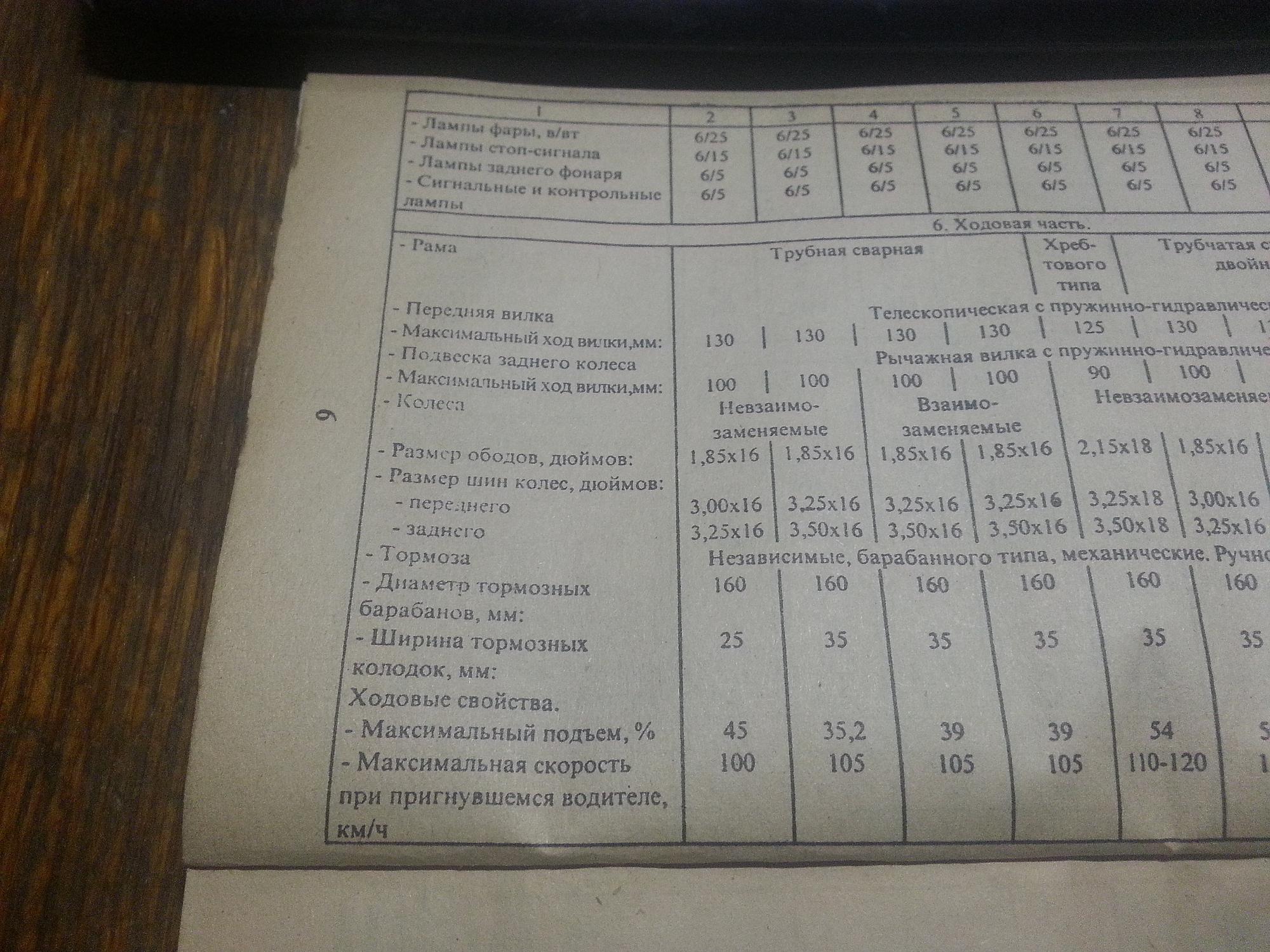

Озвуч какие углы запрещены, я просто не знаю, потому и спрашиваю, не для подколки.
А вот на счет того какие характеристики должен обеспечить производитель, то смотри фотки, особенно на второй, вторая строчка снизу:
То-же самое и с ижами, и с минском.

Давайте уточним: это до того момента, как аппарат заглохнет, или до того, как он скинет с себя седока? Как по мне, скорее второе ;D

ну двояко меряют, по крайней мере в СССР. Если в %- то пока движок не заглотнет, а если в градусах- то пока не перевернется
