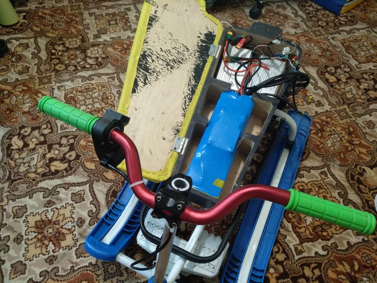

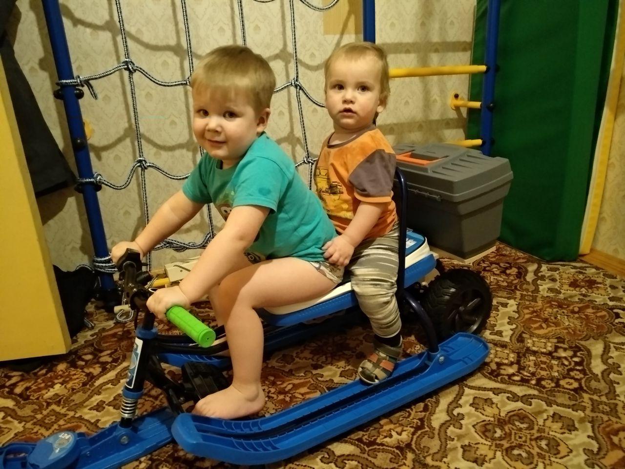

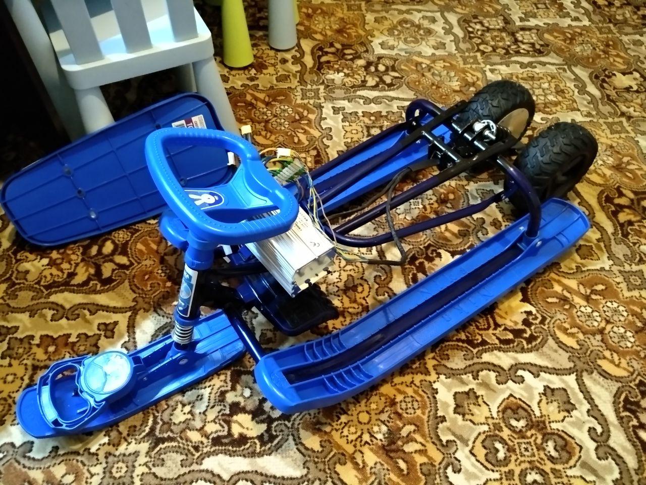

Всем привет. Предлагаю свой проект детского электроснегоката. Такие проекты здесь уже были, но возможно кому то будет интересно.
И так, за базу был взять обычный детский снегокат.

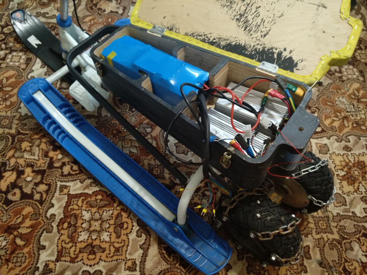

В качестве привода решено использовать два мотор колеса по 400Вт от гироскутера kiwano x-go (https://electrotransport.ru/index.php?msg=1300026).

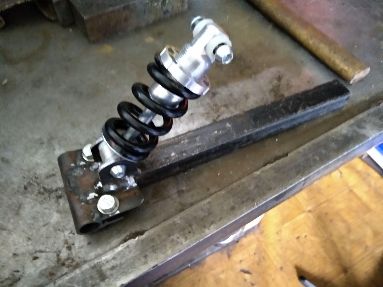

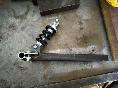

Колеса крепятся на изготовленной штанге и прижимаются через пружину (задний амортизатор велосипеда).

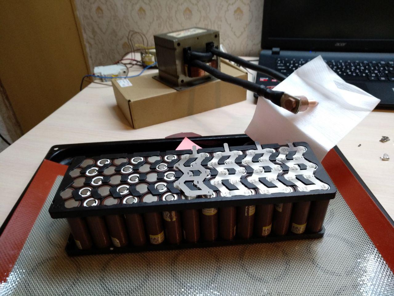

АКБ собрал 14s5p на 18650 с Smart BMS на поддельный китайских аккумуляторах Liitokala, упакованных в холдере. Варил точечной сваркой, собранной на китайском контроллере и перемотанном трансформаторе от микроволновки на 1200Вт.

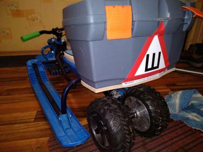

Вся электроника, а это два контроллера и АКБ разместил сзади, над колесами в интрументальном ящике.
Но в дальнейшем перенесу всё под сиденье, т.к. ящик большой и всё это дело едва влезает в машину.
На данный момент это всё выглядит сейчас вот так:
А ездит вот так:
Вчера катались с ребенком около часа газа в пол (точнее ручки газа) и высадили АКБ до 30%. При этом на улице было -7 градусов, а аккумулятор нагрелся в середине ячеек до 50 градусов.  Общий вес меня и ребенка за 120кг, скорость ещё не замерял, но 20-25км в час нас везёт. Одного ребенка естественно будет везти быстрее, но одному ему ещё рано :)
П.С. В дальнейшем чуть дополню рассказ

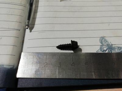

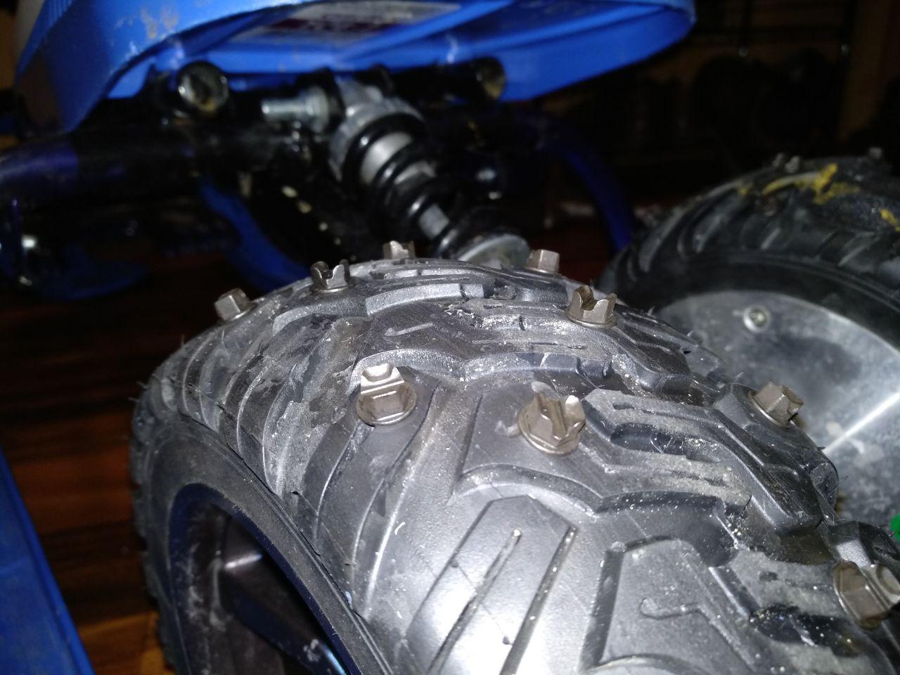

Сделал небольшое обновление для снегоката. Т.к. у меня резина литая, то решил закрутить шипы. Купил 100шт в мотомагазине за 900р. Вкрутил в 4 ряда, несколько штук даже осталось. :)
С шипами трогается и разгоняется значительно лучше.

Эксплуатации так же показала, что на одном мотор колесе неисправны датчики холла (смотрел на осциллографе), так что одно колесо тянет отлично,  а второе постоянно "срывает" магнитное поле,слышен небольшой удар и пинки. Очень часто это происходит при разгоне. Лечится сбросом газа и опять его добавлением.  Позже перепаяю датчики и будет всё хорошо. :)

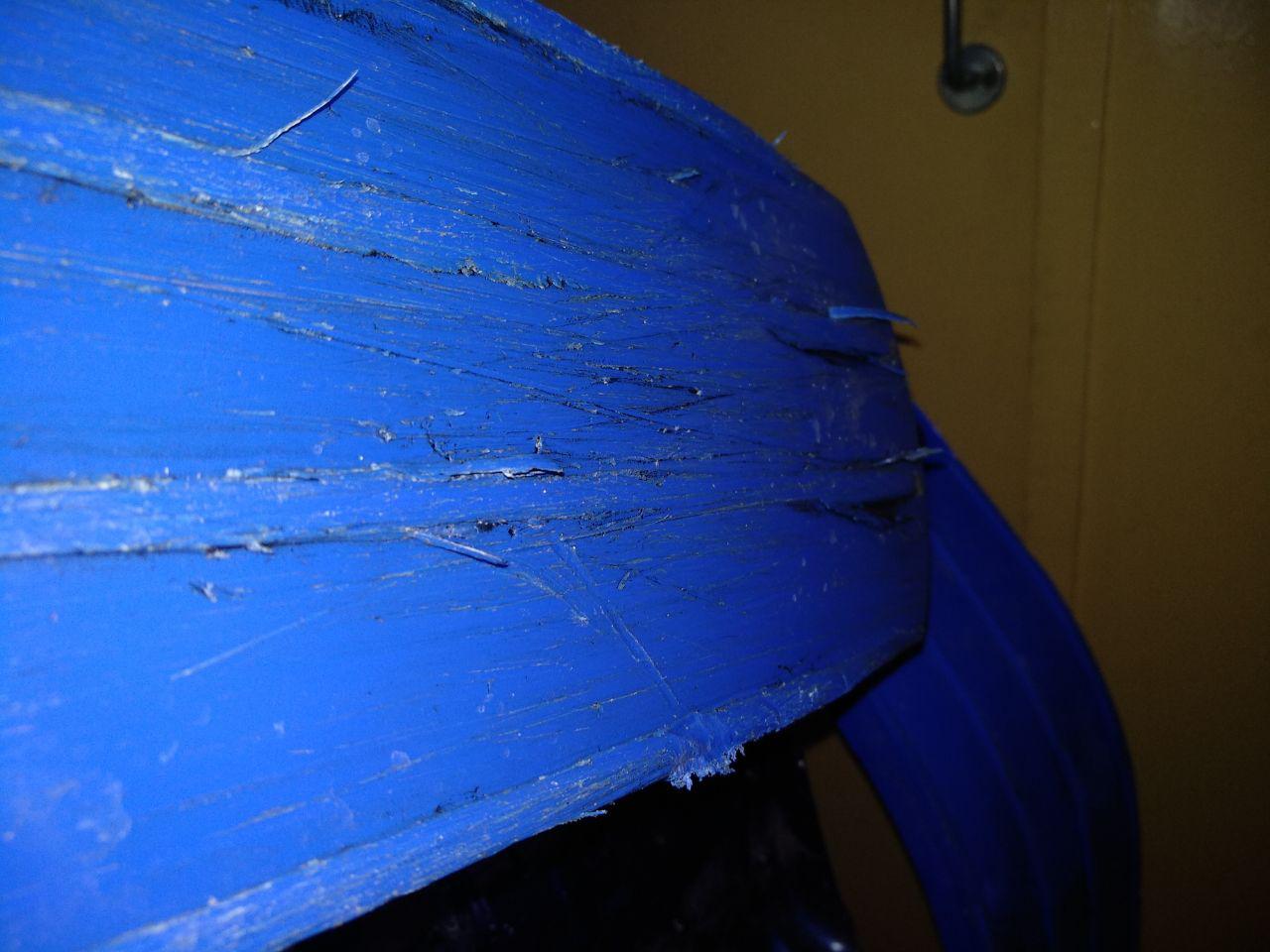

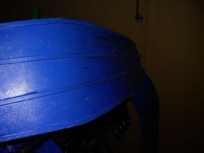

Ещё один из минусов самого снегоката - это пластиковая передняя лыжа. Асфальт и песок её просто убивают. Так что в лучшем случае хватит на сезон, а потом придётся искать донора.

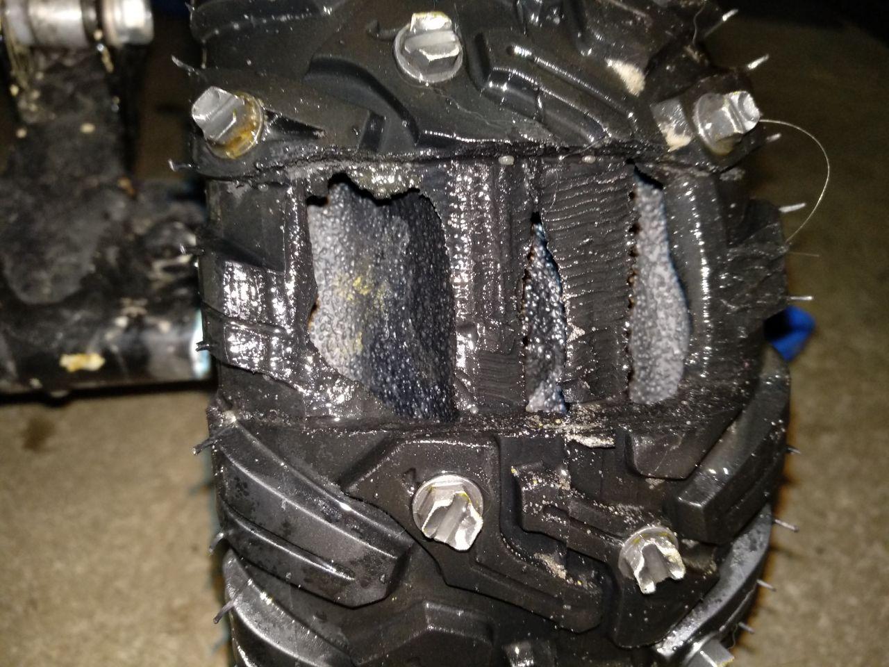

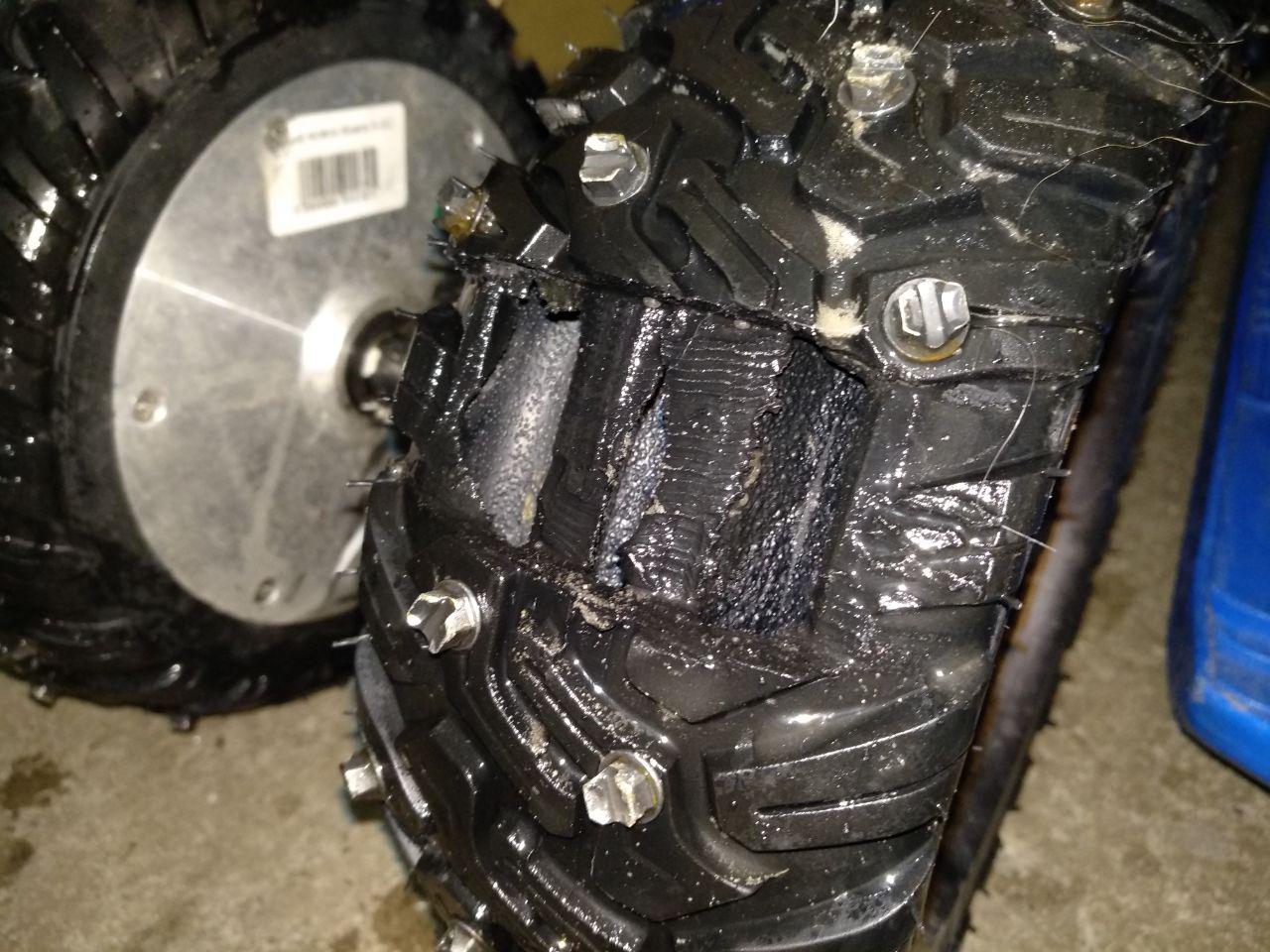

По поводу мотор колёс ещё была одна неприятность. Изначально я рассчитывал выпилить на них углубления и туда закрепить алюминиевый уголок 30*3мм на саморезы. Но Китайцы как всегда удивили. Резина на колесе оказалась не полностью литая, а с полостями. Это испортило все планы и пришлось с этой идеей завязать. Но в дальнейшем перешёл на шипы и это оказался хороший и универсальный вариант. Всё же снегокат для города и очень часто встречается лёд, асфальт, снег. Уголки бы по льду и асфальту жутко шумели и стирались. Возможно в будущем эту резину вообще сниму и отолью на диски новую из полиуретана с нужным лопатками + вкручу шипы. Но сейчас я обладатель окна в резине одного колеса, в котором скапливается снег, а в дальнейшем образует хорошую лужу дома :)

Вчера выяснил причину неработающих датчиков холла на втором колесе. Виной всему оборванный провод минуса, идущий к ним. Оборвало его скорее всего во время самых первых испытаний снегоката дома. У меня там колесо провернуло вал, кабель соответственно тоже сильно провернуло. Но тогда я всё прозвонил на КЗ, его не нашёл и успокоился.
Обрыв устранил, датчики заработали. Сегодня опять катались с сыном, снегокат стартует значительно лучше. Нет срыва магнитного поля, как без датчиков. Но скорости естественно это не прибавило. Пробовал так же 1 и 3 скорости, которые переключаются на контроллере. Изначально контроллер работает на второй. На первой едет значительно тише, а вот что на второй, что на третьей я разницы не заметил. Хотя на вывешенных колесах она есть. Максимальная скорость всё та же 20-22км\ч стабильно и до 26км\ч местами (может уклон или более скользкое покрытие)

Только что разобрал одно мотор колесо, чтобы посмотреть, в каком состоянии обмотки после таких заездов + езда в горку. Вскрытие показало, что внутри всё как с завода. Обмотки свежие, светлые, не пахнут. Ржавчины и налёта никакого нет, за это спасибо сальнику. На многих мотор колесах от гироскутеров сальников нет и они быстро начинают обрастать налётом и ржавчиной.

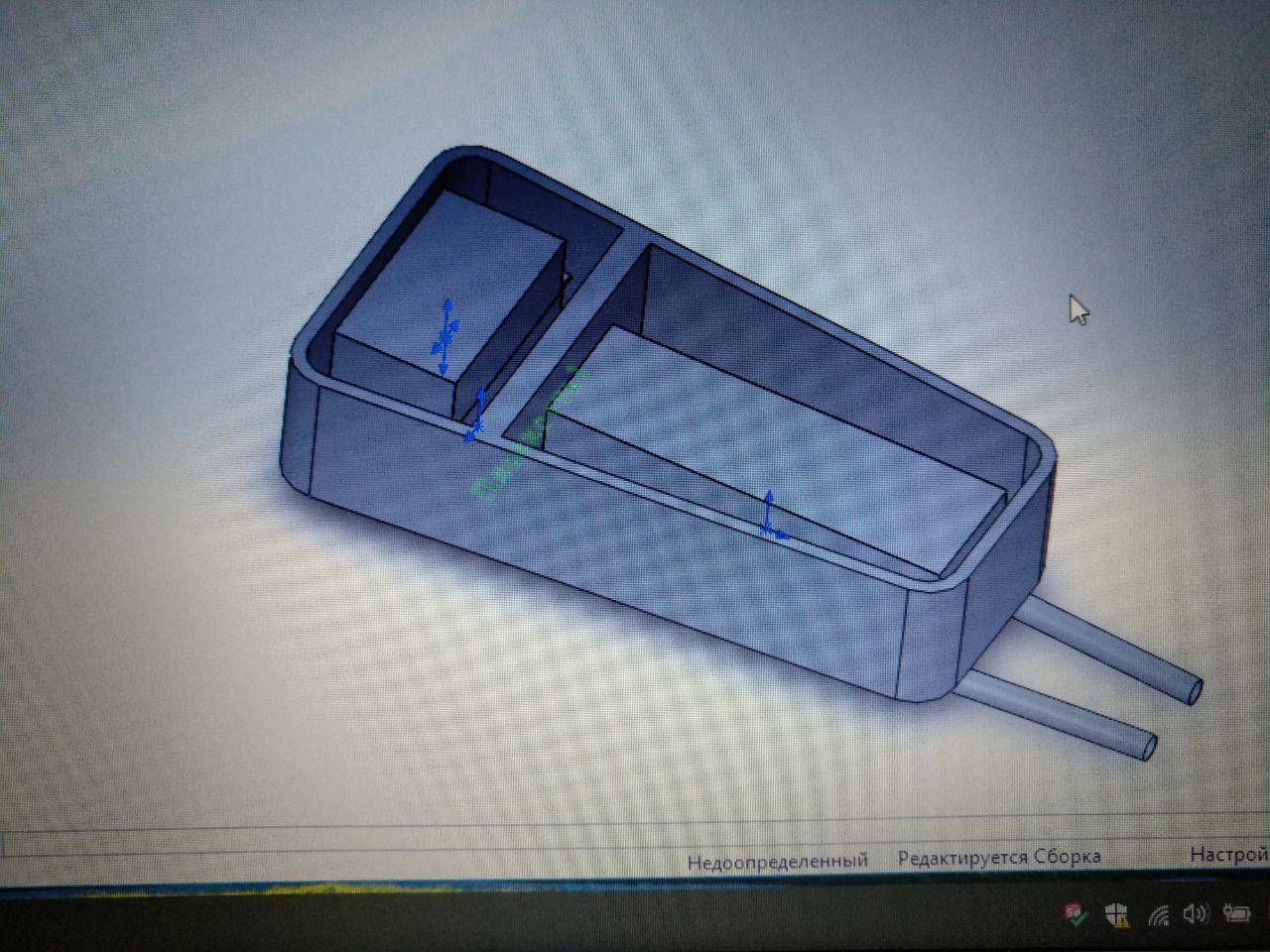

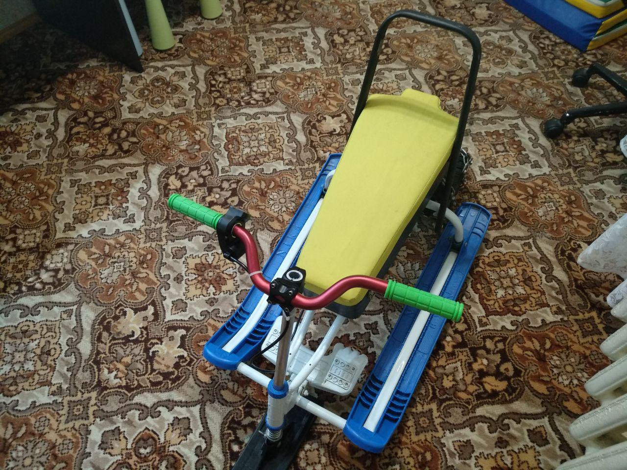

Снегокат к этому году немного изменился. Изготовил сиденье из фанеры и туда спрятана вся электроника, соответственно аппарат стал чуть выше с более удобной посадкой для детей и взрослых.
Без проблем всё ещё тянет кучу народа и ватрушек.
Аккумулятор тоже работает без нареканий.  А вот лыжи естественно уже почти все стерлись. Надо покупать новый комплект.
