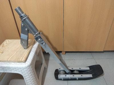

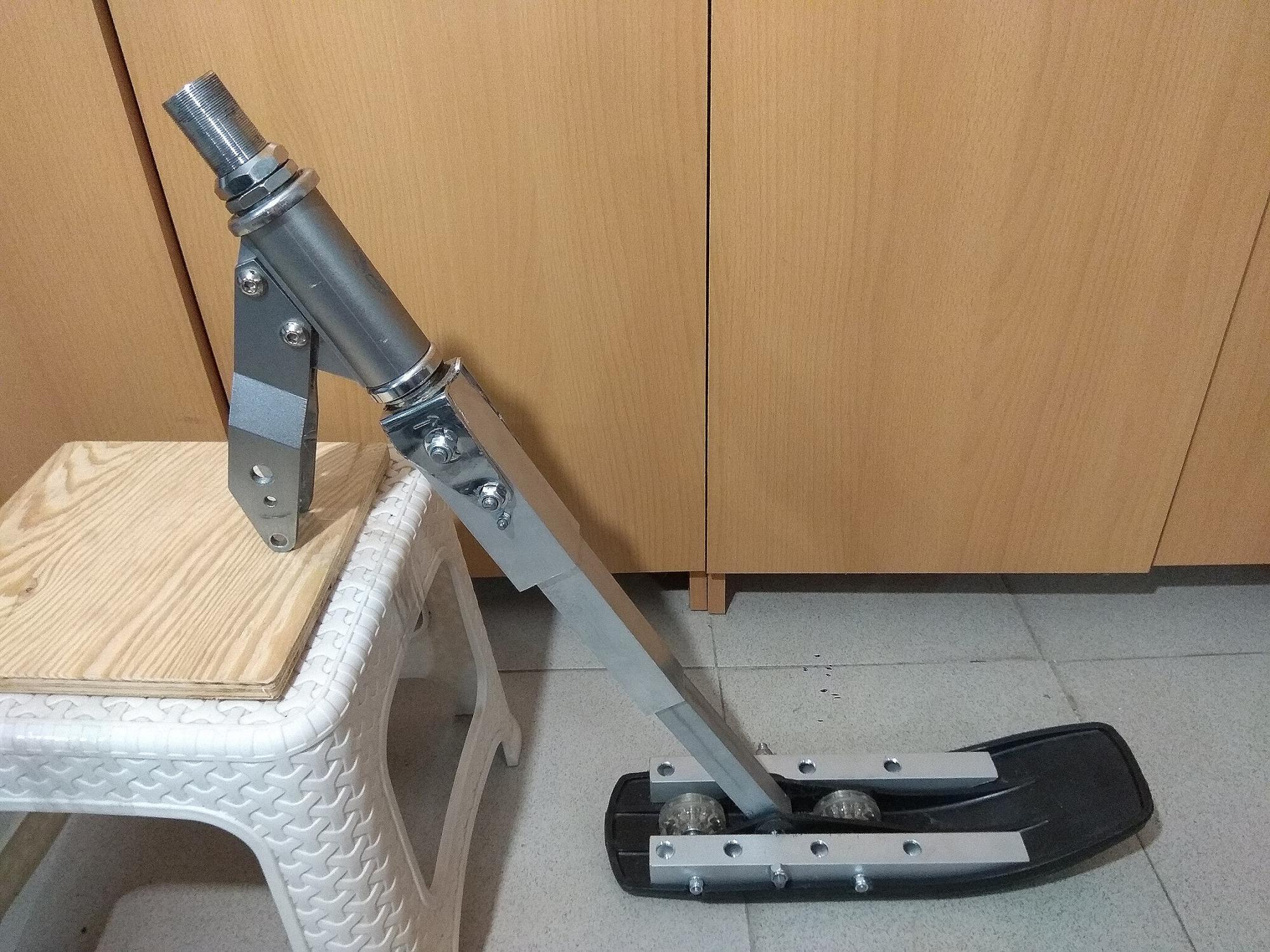

Цитата: Oleg_ от 18 Дек. 2019 в 00:35рулешка стала лучше , ну по асфальту конечно не ездить
Пара дополнительных роликов в лыже полностью снимают проблему езды по асфальту, и совсем не мешают при езде по снегу.
Denis.Korobitsyn
Идея с колёсами хороша. Планировал так же сделать на новом проекте к следующей зиме.
Но эти колеса точно не помогут от стирания лыж. Лыжи расходники. Стираются и об чистый снег/лед и об снег с песком / солью. Да и по асфальту кататься не очень удобно если когда сзади на мотор колесах цепи 😁
