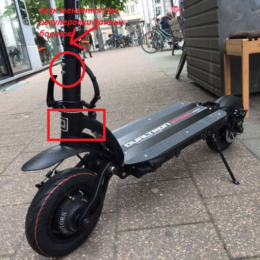

[user]DarkVoland[/user], под родной хомут надо вырезать полоску из пластиковой бутылки и зажать хомут поверх нее - скрипы пропадут. Однако она изнашивается, хоть и достаточно долго, если не разжимать хомут вообще. Можно сразу несколько вырезать. Но лучше сразу и от люфта узла сложения подстраховаться и взять один из стальных хомутов под затяжку винтами. Он не требует пластика под него и не скрипит. Выбрать можно здесь - https://dualtron-rus.ru или здесь - https://dualtron-rus.ru
Так еще раз уточню  - под хомут  пластик подкладывать с низу или внутрь в оставшуюся полость?
Dualtron Spider 24.5ah
electro05
Вокруг трубы под всей площадью хомута. Полоска шириной около 2 см вокруг трубы. Я так катался года два, без деградации соединения, ну правда я не складывал. Если складывать постоянно, то начнет заминаться пластик и менять нужно будет чаще.
Dualtron 2 EX+ (весна 2017)
DarkVoland
#3476
Попробовал ели зашел пластик под хомут  - прокачусь поделюсь результатами.  Пользоваться узлом видимо будет совсем сложно до следующего лоскутка пластика. Покатался треск не исчез (((( Больше стал похож на треск пластика то ли перетянутого то ли под напряжением просто.

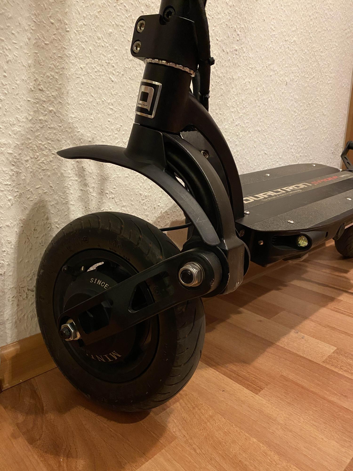

Цитата: electro05 от 26 Авг. 2020 в 19:01
Ну возможно у вас и не хомут скрипел. На Спайдерах вроде ещё одно слабое место - крепление трубы снизу. Где-то писали об этом.
Крепление трубы к узлу складывания  ( привел пример на фото ) были перетянуто  - ослабили звук сначала исчез потом стал меньше далее снова возник.
Об этом процессе устранения звука идет речь   -     вытащить из стакана, протереть и затянуть болты, желательно проклеить как было раньше, но я не клеил.
"Я приклеил на внутреннюю часть стакана кусочек пластиковой бутылки на двухсторонний скотч. Потом смазал солидолом стакан, рулевую и болты. Все затянул - скрипов и люфта нет. (был небольшой люфт влево - вправо в этом месте)."
DarkVoland
#3480
От скрежета в статичном положении удалось избавиться промазав места соединения рулевой колонки и механизма складывания смазкой шрус. На ходу скрежет под нагрузкой никуда не делся.
Проверял люфт рулевой ( отсуствует ) хода колеса  нет  ( проверял методом установки самоката на стул и раскачкой рулевой колонки )
Продолжение истории - приобрел усиленный хомут с возможностью складывания самоката  - треск  пропал.   Место соединение  рулевой колонки с стаканом промазал и укрепил - треск так же пропал из этого места.   Получается ликвидировал два источника треска и скрипа.  В планах посадить на жидкую сварку  соединение рулевой колонки и стакана.  Но главное проблема устранена можно ездить и не париться за ужасные звуки.

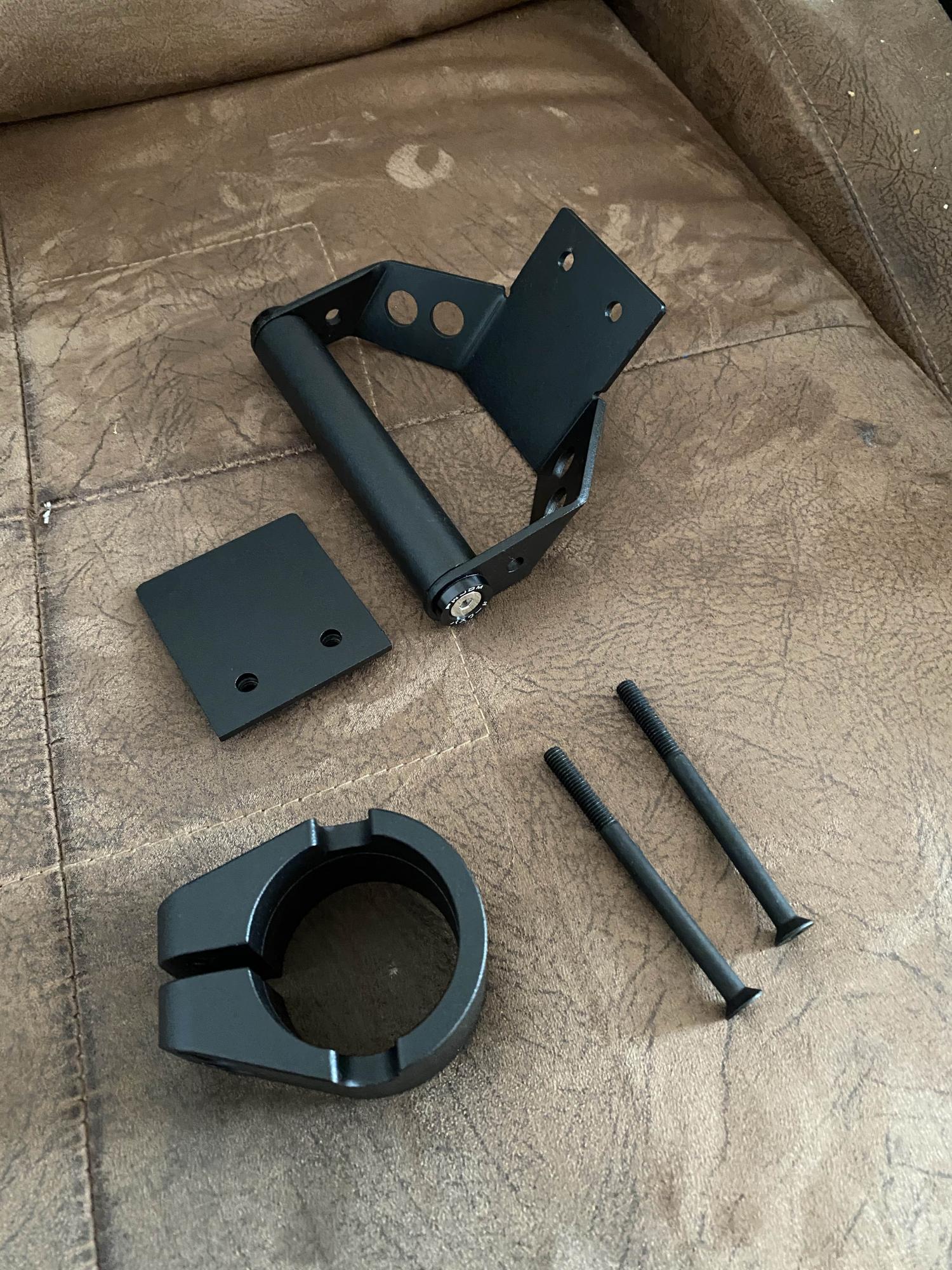

DarkVoland
Купил у одно из селлеров на данной площадке. Проблема ушла в совокупности с описанными выше мерами.
Фото хомута на самокате и отдельно прикладываю к сообщению.  Хомут не блокирует узел складывания. Но весит не легко целых 400 гр.

Спасибо за инфо. Вынужден часто его складывать для перевозки в машине. Получается для того, чтобы его сложить нужно будет раскрутить хомут и его сдвинуть вверх. Правильно?
Telepuz
Есть в продаже:
- разборный алюминиевый хомут усиленный, тоже  но переусиленный. Таких полно разных;
- безхомутовая система, позволяющая только, раскрутив винты рулевой трубы, снять и расположить ее горизонтально. Вроде в одном варианте;
- оригинальный алюминиевый складной хомут (или хомут сложения).
Но нету стального складного хомута как оригинал, можно проще. И именно его лично мне не хватает. Может закажу себе в производстве. Если неправ, киньте ссылку на магазин, купить дешевле, проще и быстрее.
DarkVoland
Да открутить или ослабить два болтика на хомуте и поднять вверх хомут далее сложить самокат. ( единственный минус всегда нужен ключ которым нужно откручивать болтики )
