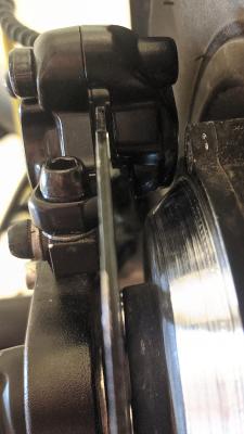

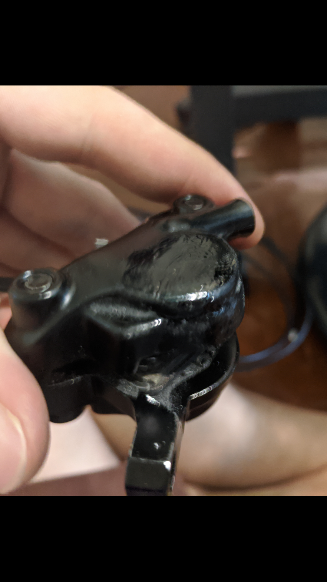

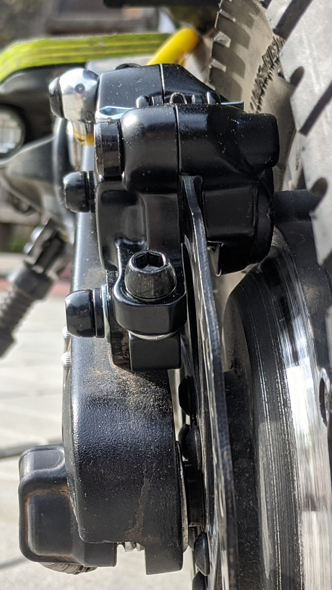

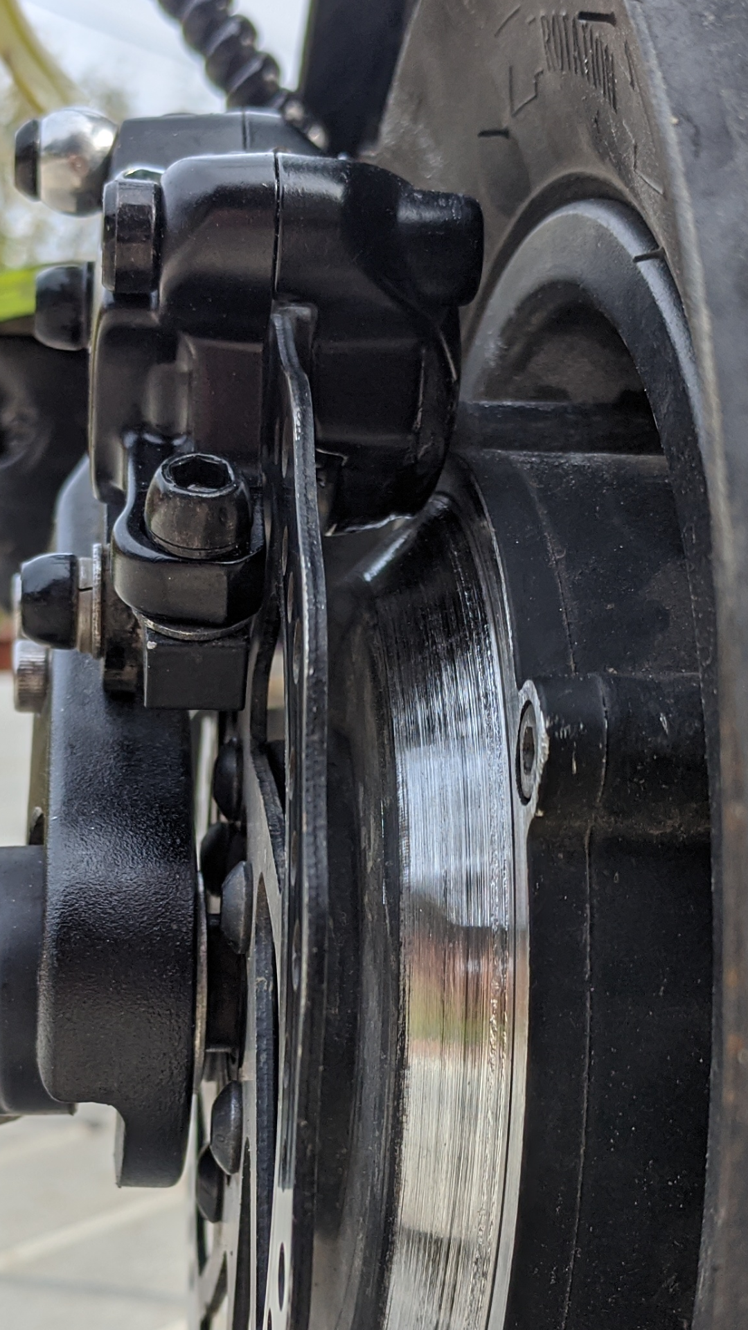

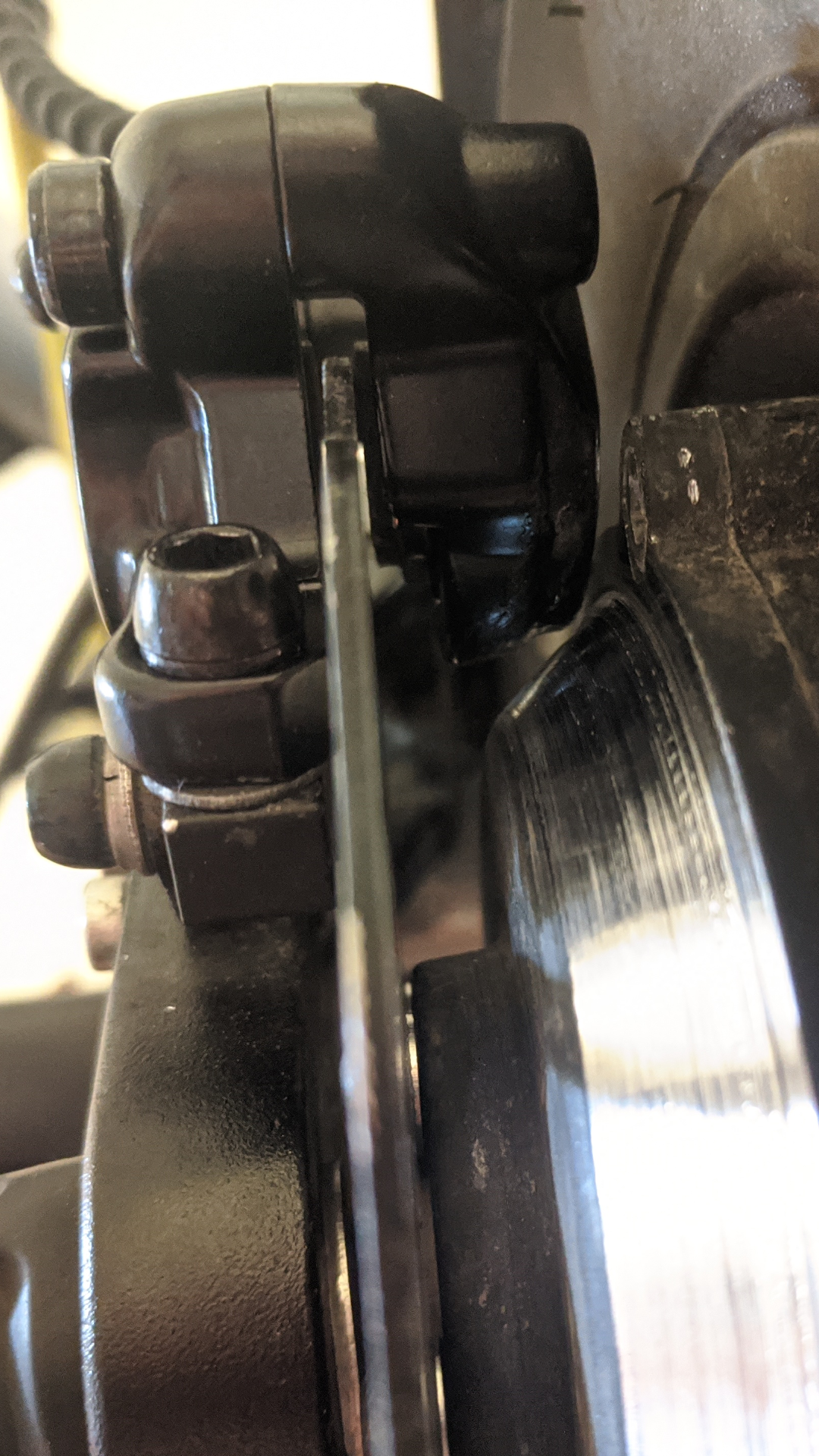

А можно фотку установленных Nutt?
Достался комплект Nutt тормозов по случаю, но, приложив задний калипер на посадочное место понял, что его корпус будет цеплять выпуклости МК. Думал поставить 160 роторы, но прикинул, что проблема не уйдет полностью.
Поделитесь, как решали такую проблему? Какой-нибудь хитрый адаптер под калипер? Другой петух? Стачивать корпус калипера?
witbk

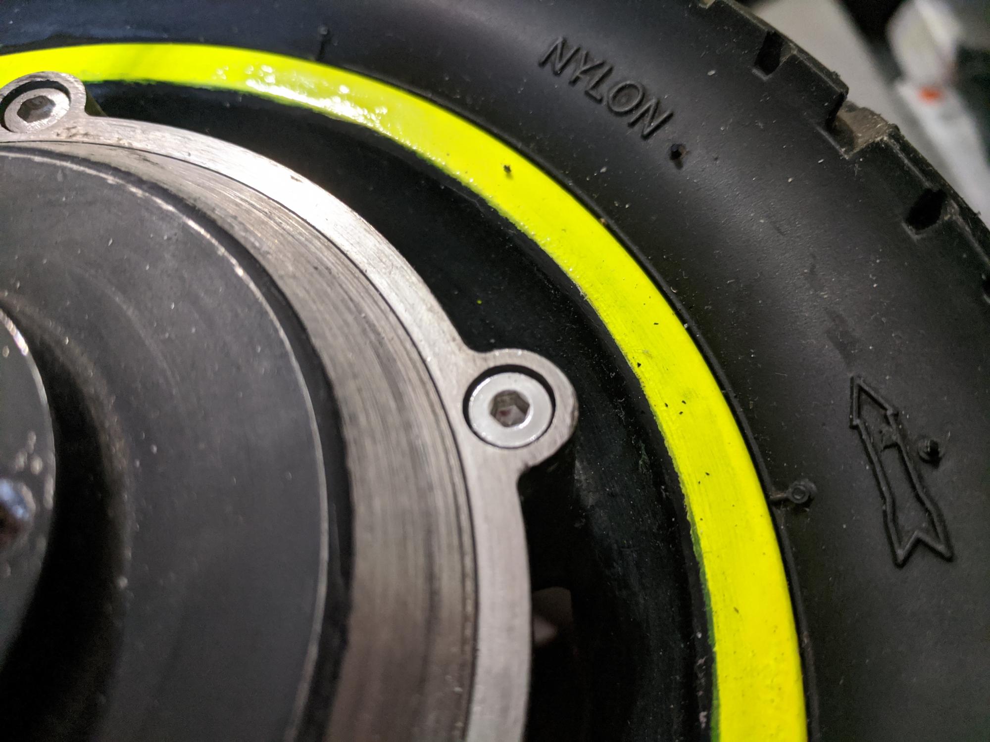

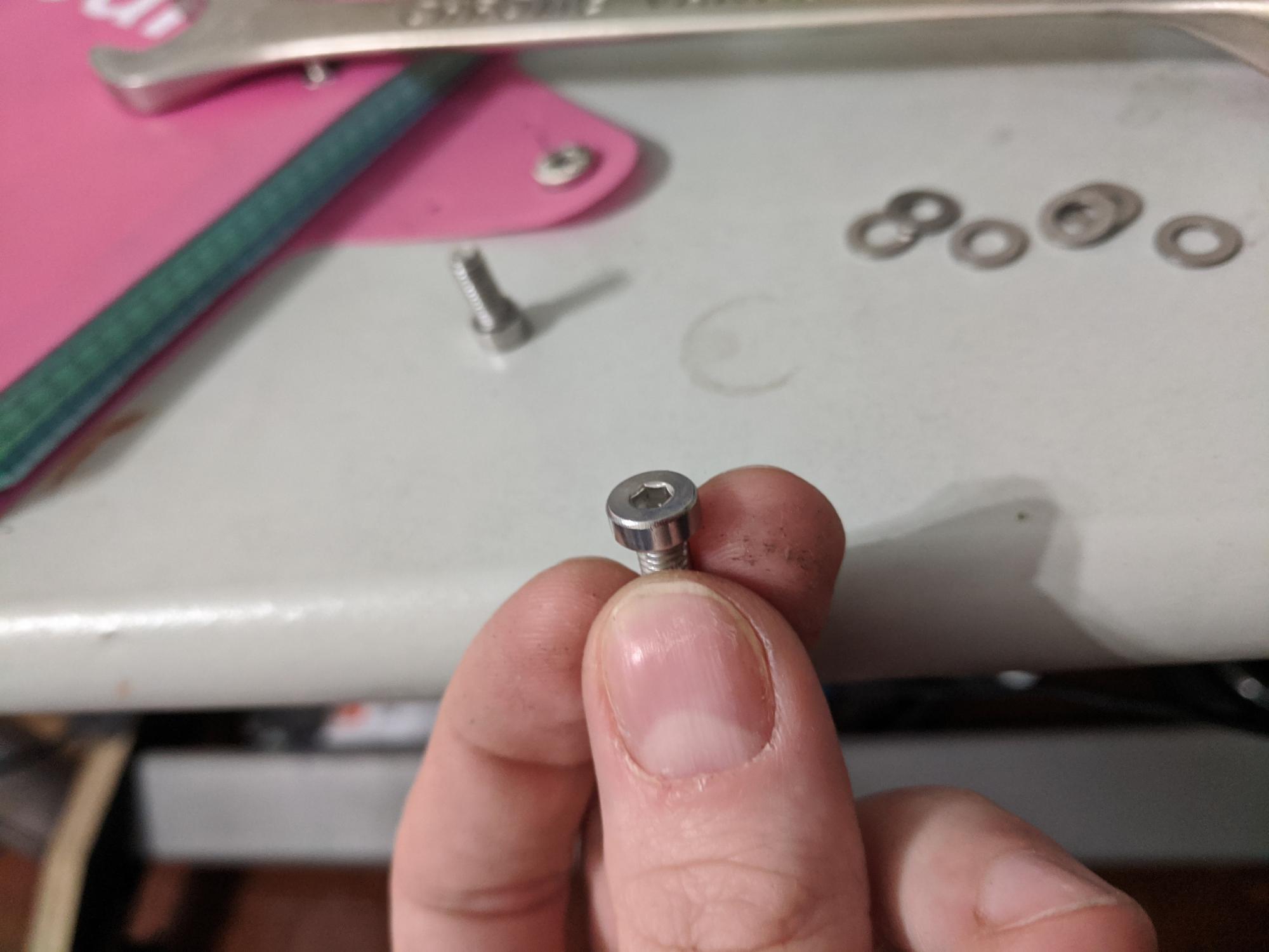

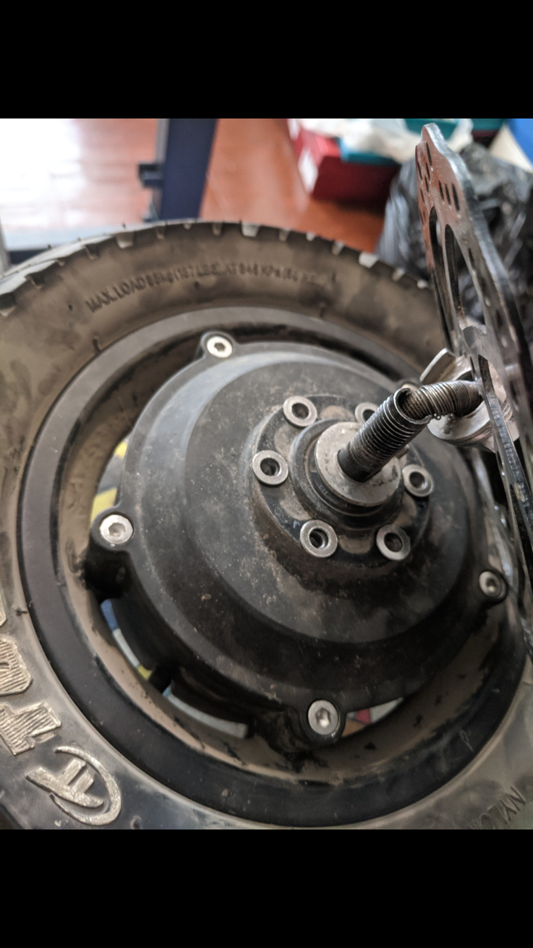

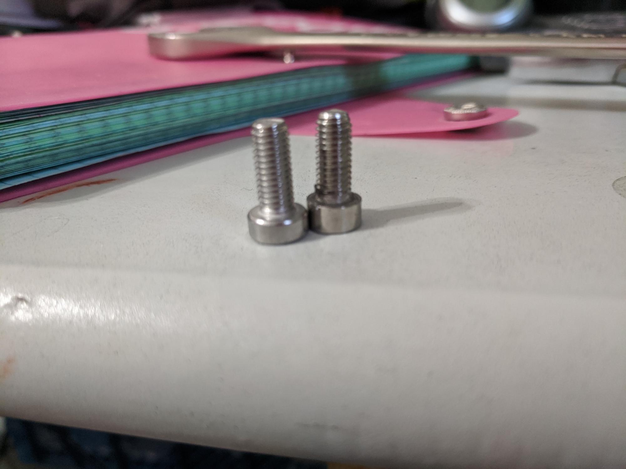

#3518
[user]Anton6[/user], корпус точи и болты найди чтоб не торчали так , ещё нужно подложить 1 слой шайб под диск
Я даже немного крышку точил , в режиме круиз-контроль приложил напильник , но по идее и без точки крышки норм влезет.
160 это извращенство , будешь цеплять бордюры.
По поводу болтов на крышке , лучше не стачивать а купить готовые
Ссылка на Али м5 12мм
17,11 руб.  25%СКИДКА | 5-50 шт., Шестигранная головка из нержавеющей стали, М3, М4, М5, М6, М8, 304 дюйма, Din7984
https://a.aliexpress.com/_AMRcvU
M365, дуль3 , спидер.

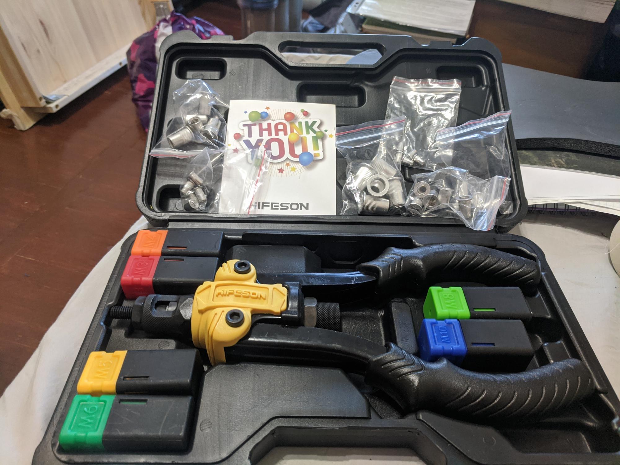

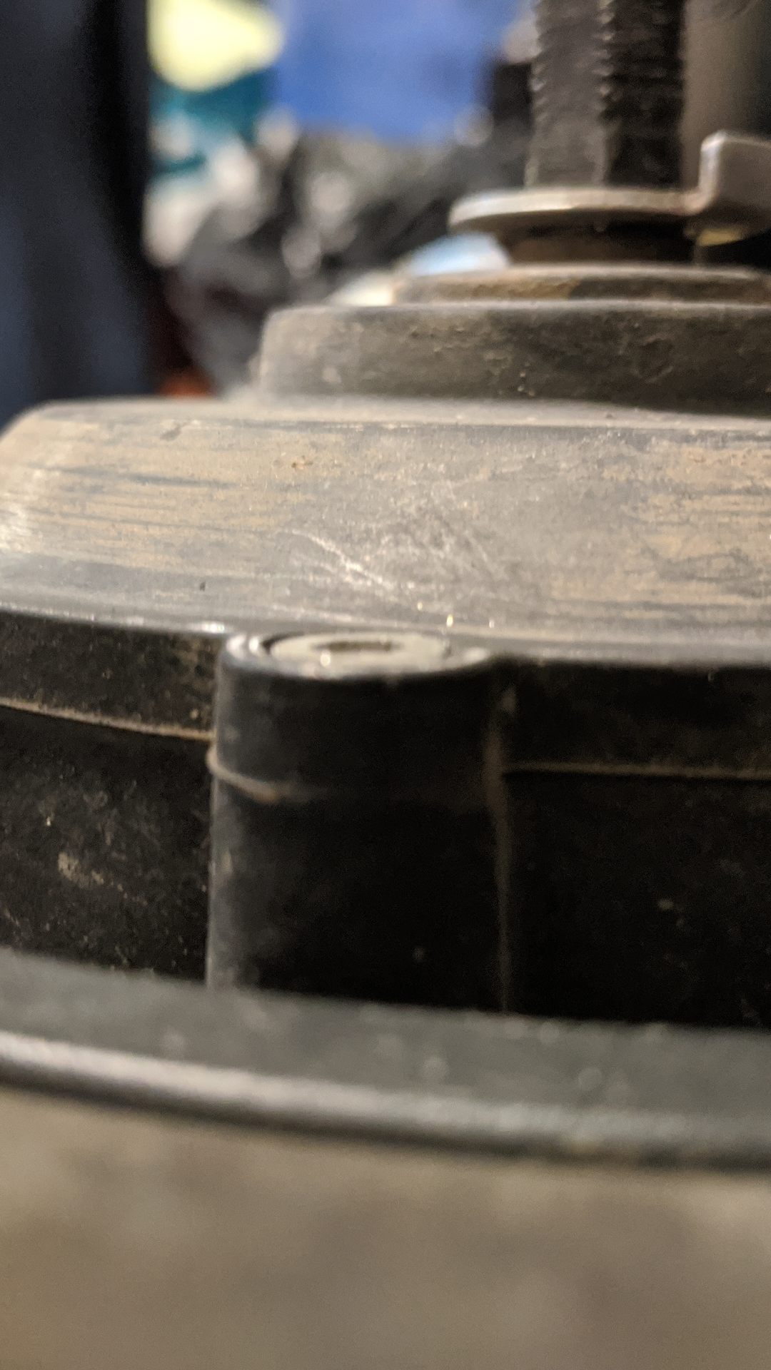

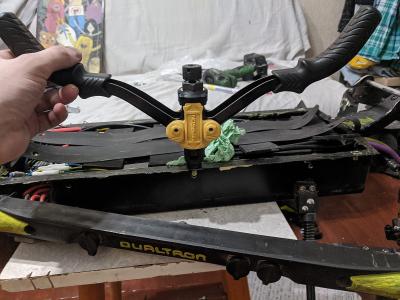

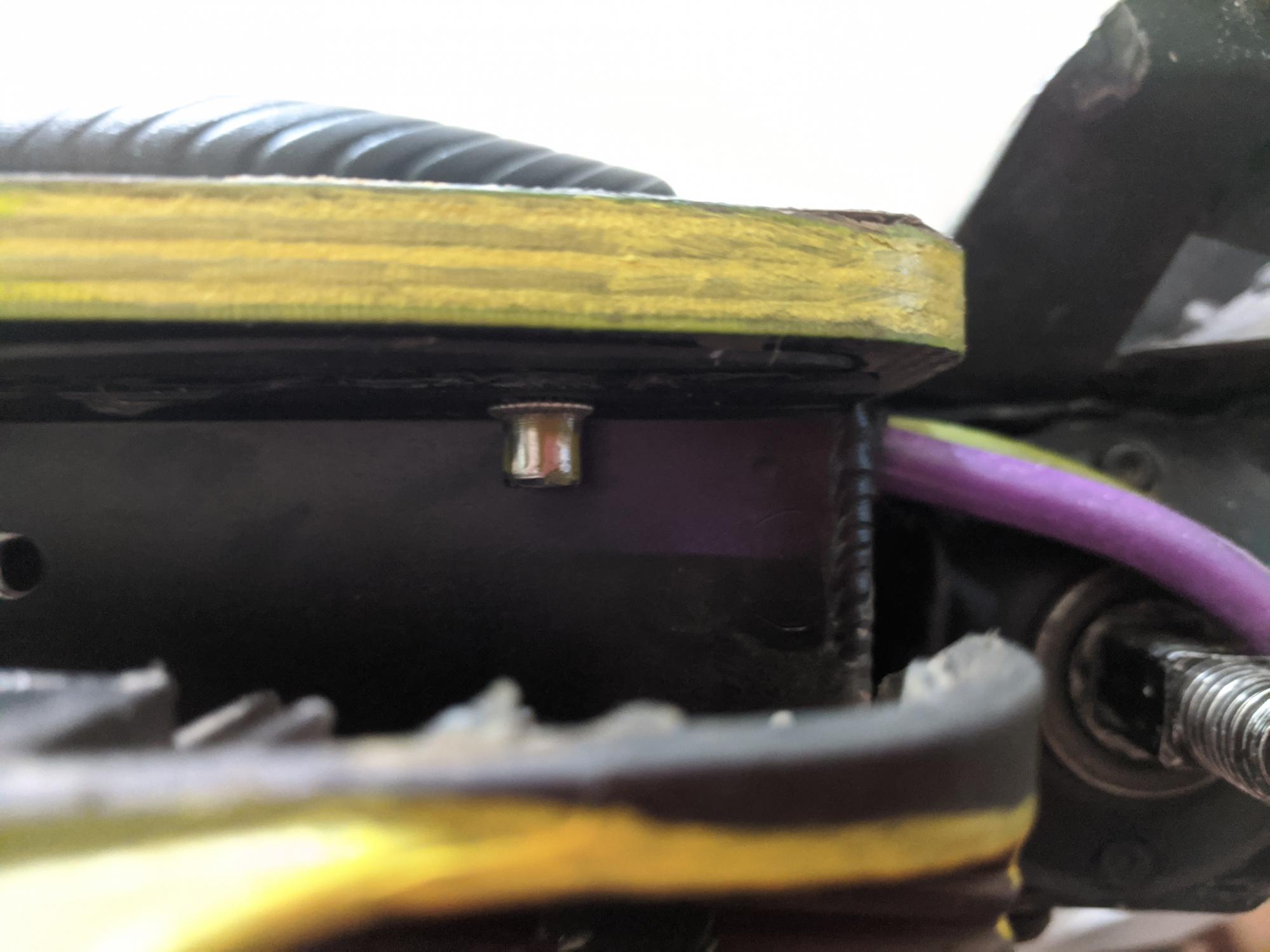

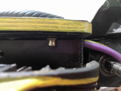

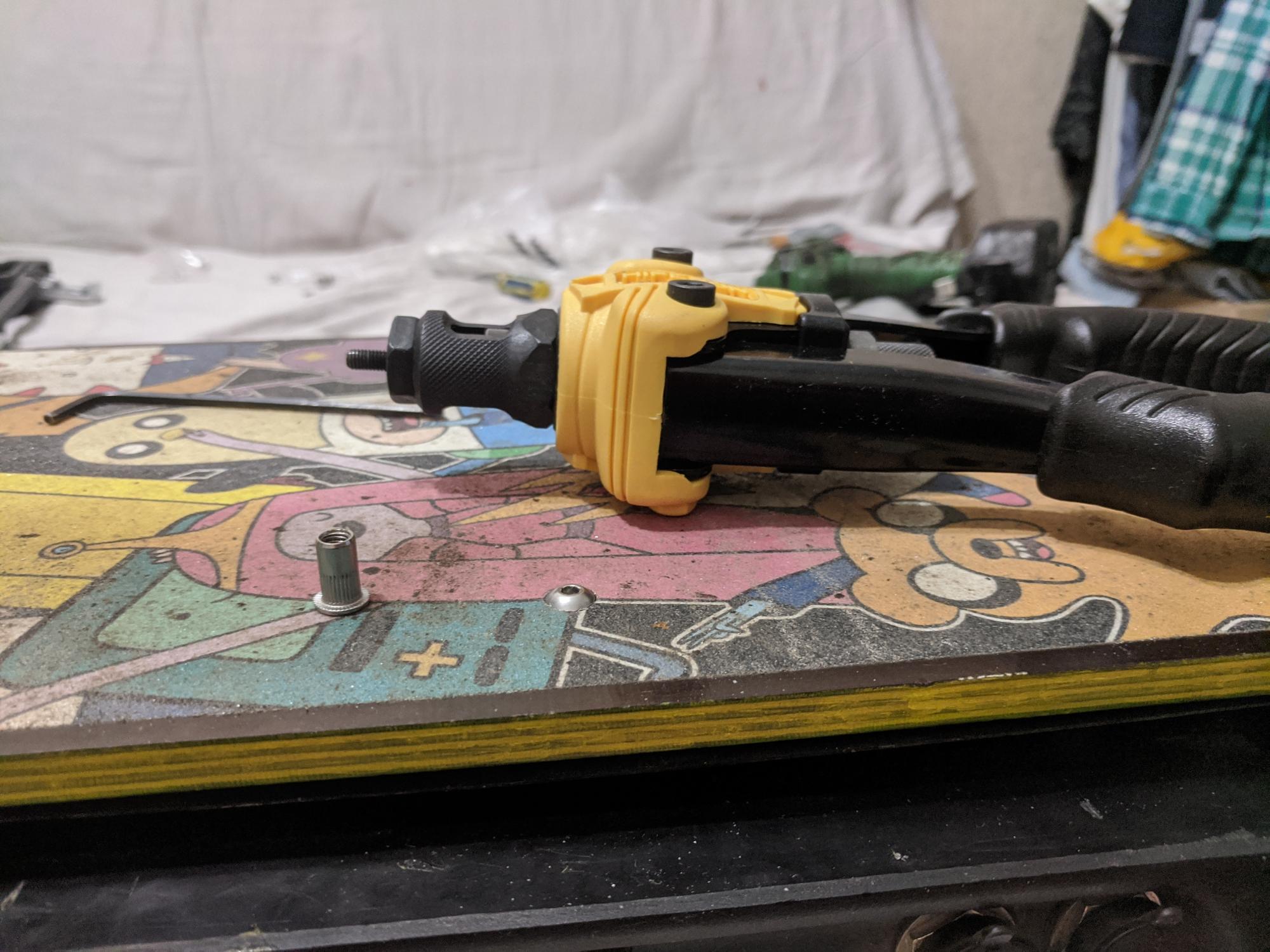

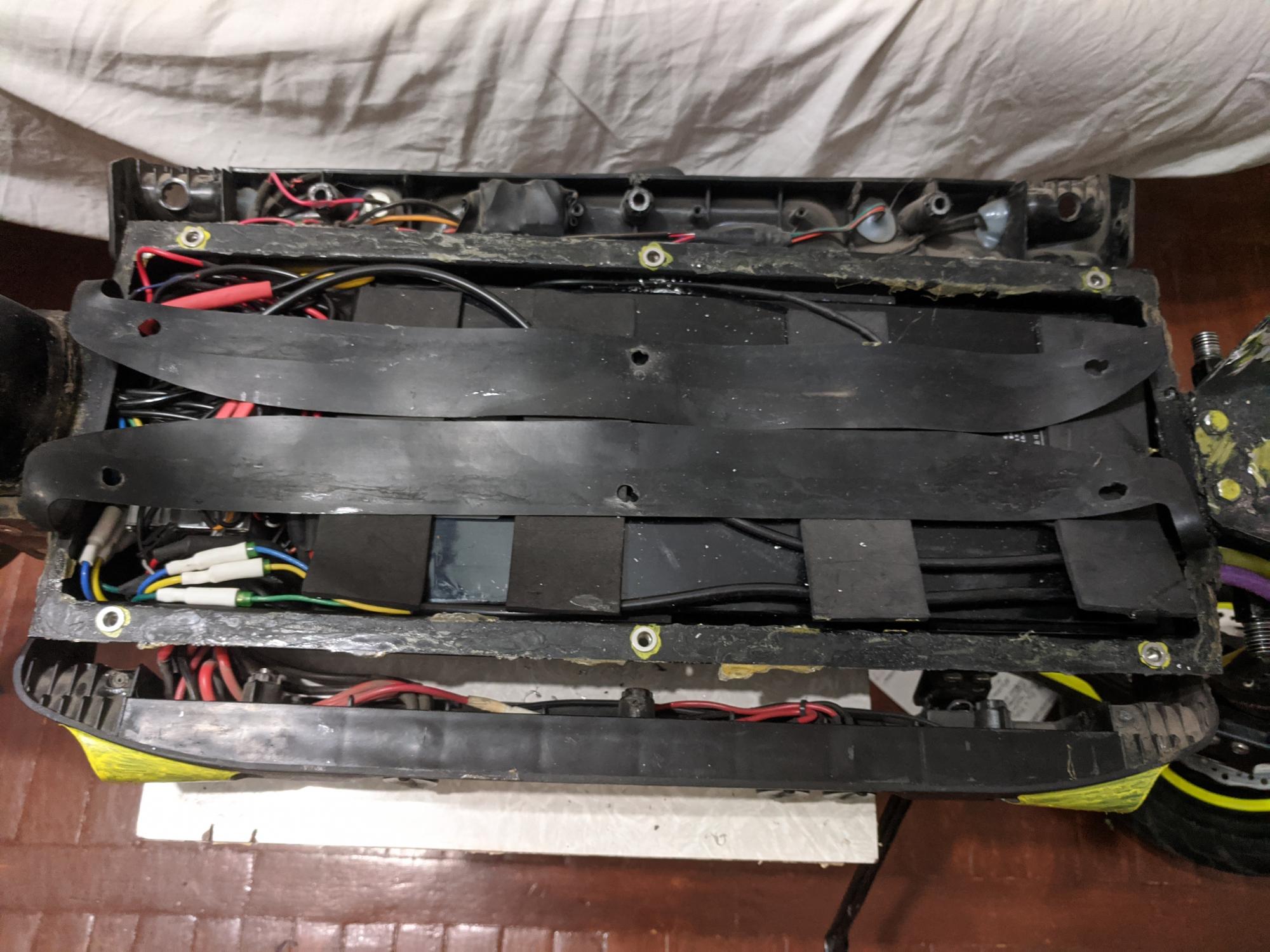

Немного о клепках , при покупке самика в первые 2 недели вырвало резьбу , до этого затягивал гайками, но было не удобно каждый раз ещё боковины откручивать.
В общем клепник 35$ стоит в комплекте 5 клепок тоесть по детям докупать ещё одну. Проклепал 6 дырок , пока держит норм , думаю надолго хватит.
