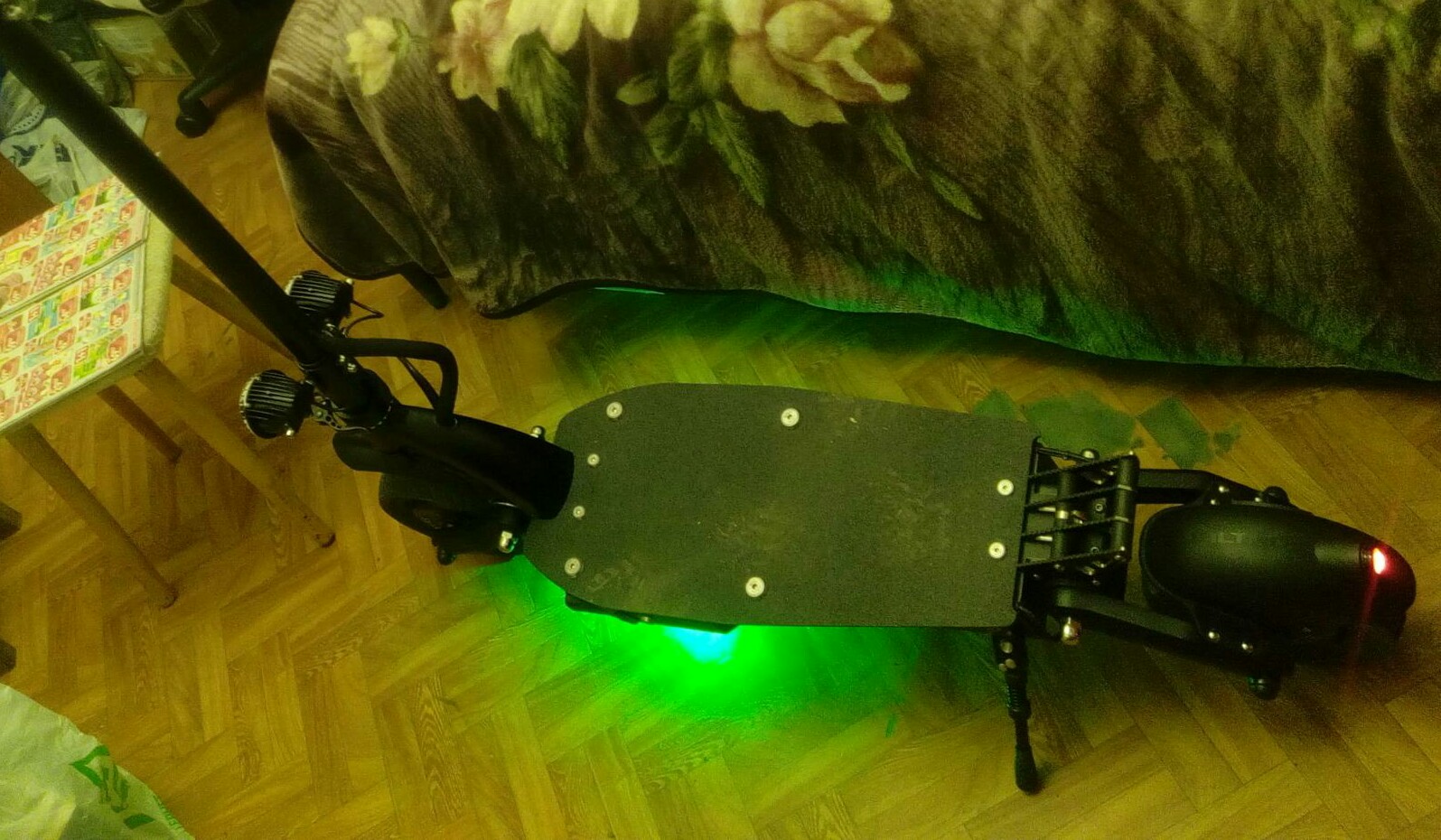

Упор для ноги для спайдера будет примерно такой как на моем рапторе, скелетного типа, зубастый, с ручкой для переноски и крючком, в общем подумать надо. Титановая защита днища уже установлена, просто её не видно на видео.

[user]a.l.e.x.100[/user], ручка зачётная. Но углы острые можно и слизать. Как в середине. Выглядят травмоопасными... Особенно спьяну!) 😋

Нифига, ручки достаточно скруглены и чтоб стукнуться надо постараться. Дизайн для спайдера будет более округлый и ажурный.

[user]a.l.e.x.100[/user], такую бы ручку купил, но без двух клыков. Пилить их неохота. Да и без них - вид более завершённый. И безопасный. Имхо

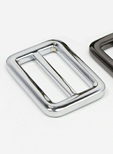

Уже говорил, будет спайдер, тогда спроектирую и обвес из титана, а если учесть что и дальше будут выпускаться сверхлегкие дуляки, то узел задней подвески будет скорее всего без изменений. Защита днища будет в форме этой пряжки с узкими тройными полосками титана не более 18мм, невесомая и хрен раздолбаешь, даже сверла не берут, подкладка для отбоя толстый двухсторонний скотч плюс винты.

#196
Из алюминия отстой, из титана будет столько же сколько и на моём из специальной высокопрочной нержавейки, в общем цена приятно удивит, и считаю на любом заслуживающем самокате должны быть элементы крайне практичные и быть в какой то степени даже украшением! Просто мой "тонкий" вкус оскорбляют картинки того что на самокаты вешают)). Если посмотрите вдумчиво, то заметите что углы выверены и на отбой колеса и для переноски и для наиболее удобного положения ноги на разгоне, даже "острые" края по бокам служат чтоб минимально пачкать обувью ручку (обрезки шланга из шлифованной бархатистой резины) для переноса, и они всего на 10мм от ручки. Даже серединные "лезвия" с ажурные и с опорной поверхностью на кубик подвески, ни грамма ни мм лишнего. Сама зубастая поверхность "подошвы" на самом деле подтуплена настолько чтоб обувь или руки случайно не поцарапать но чтоб нога на упоре была как влитая. Крепёж винты м6 из полированной нержавейки с упором на втулки между "лезвиями".
Во мне помер технический дизайнер))).
