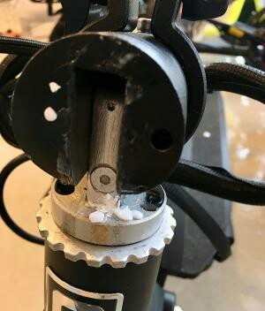

Жаль что минимоторс торопился и сделал с гусем и рычагом раптора, они всё же тяжеловатые и лучше бы подошёл дизайн от новых дуляков, пусть и сделали бы скелетную конструкцию из хорошего сплава! Но и то что есть очень даже рабочее, просто герметить тяжелее и грязь будет в дырку гуся снизу лететь. Для непритязательных и из коробки пойдёт, не дураки же в минимоторс выпускать самокаты что будут ломаться под ездунами)). И раньше писал, попробуйте сломать брендовый ТРЮКОВОЙ самокат, он тоненький, прям ажурный, сваренный, прыгают на таких до 3-4 метров в высоту и приземляются на самокат даже БЕЗ ПОДВЕСОК, со всей дури, вот и всё). На снимке гусь такого самоката, "веточки гуся" 3-7 мм!
Александр с Русамоката или его напарник Андрей могут назвать формулу сплава, им называли! Вот и посмотрите по таблице характеристик что это такое)). По их словам и сварка ванны была не просто Аргон какой то, он не годен.
Ещё одна заметка, на снимке алюминька из высокопрочки с винтом, поначалу тоже беспокоило, теперь так же на Рапторе сделаю! Нагрузка на руль и механизм складывания идёт назад и вперед при разгонах и торможениях. Вопрос, сломать нож сможете если давить на его ребро-обух? Нет, только если будете гнуть вправо влево руль и то там зажимают сами "губки" болванки что держит рулевую штангу плюс хомут! А чтоб рулевая и подшипники не страдали, надо вообще с самого начала ваять упор для ноги-переноску-фиксатор руля. Тогда и вовсе на руль НИКАКОЙ НАГРУЗКИ ВООБЩЕ! Успокоил?))).
