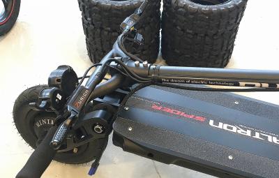

Вот он сложенный:

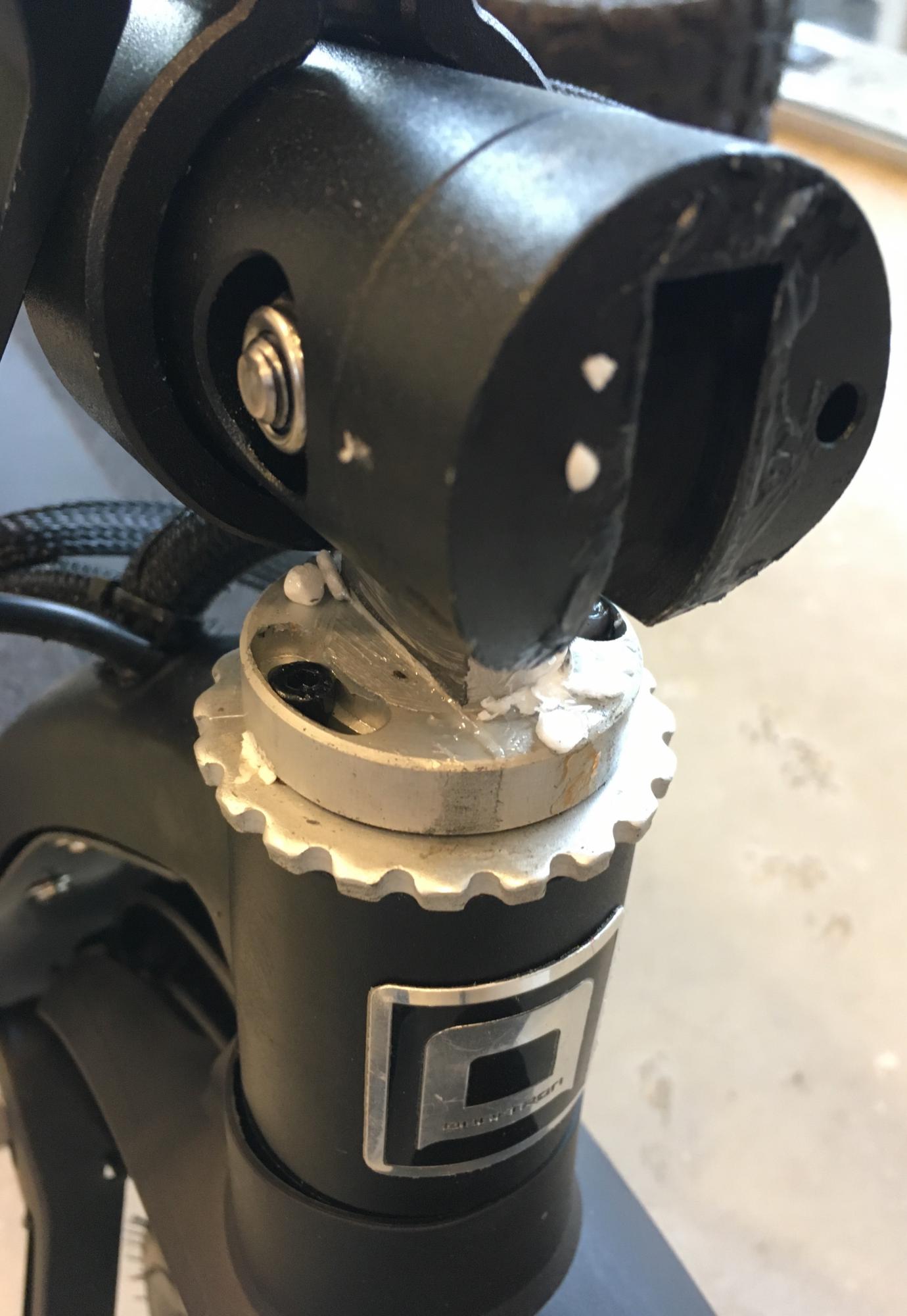

Узел складывания:

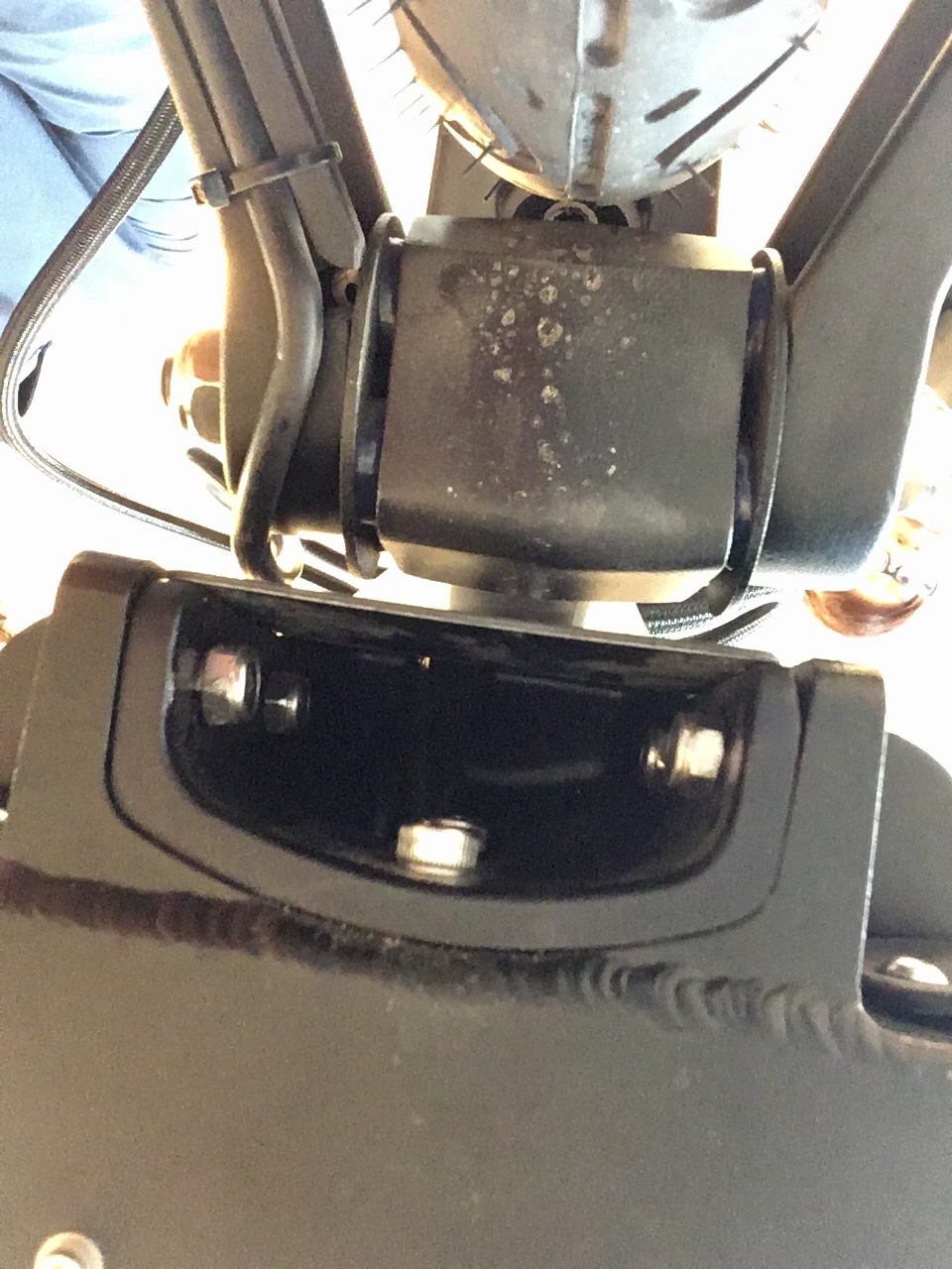

Подвеска, вид снизу:

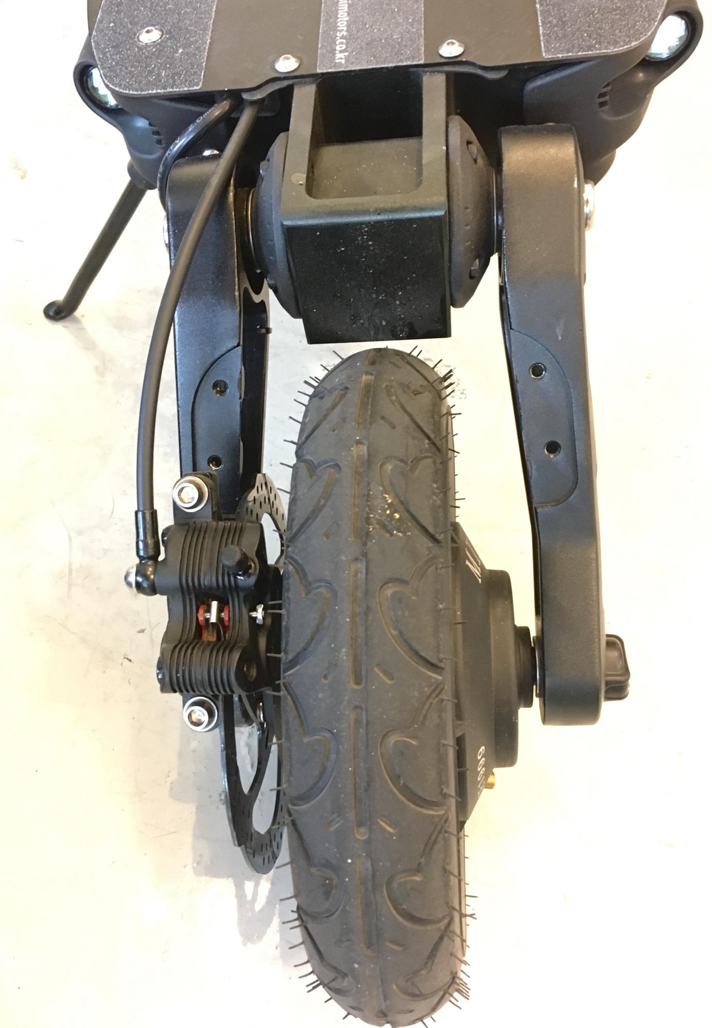

Теперь о колёсах.
Как я уже сказал, стоковые — камерные. И еле вписанные по внешнему радиусу в габариты подвески.

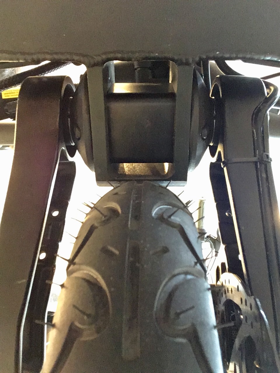

Оцените зазор между колесом и задним картриджем:
У переднего колеса похожая картина (видно на фото снизу). А это классический ракурс:

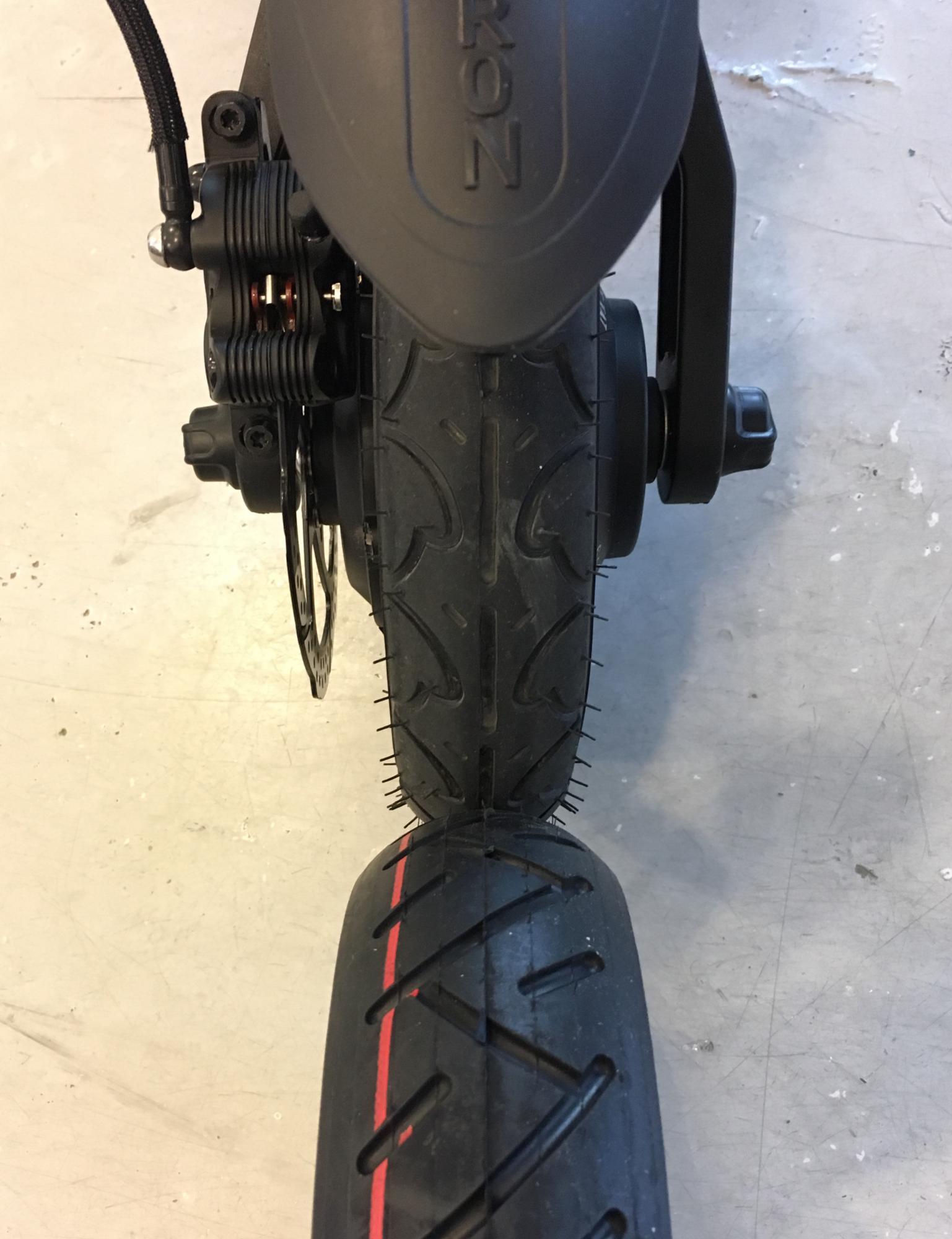

Резина, размерность:
Сравнение со стоковой (?) DT2:
Продавец говорит, что пока кроме этой узкой стоковой нет другой резины, с которой бы вес Спайдера укладывался бы в эти треклятые 20 кг.
Но ещё раз вставлю, что глядя на аппарат вживую никакого эстетического дискомфорта от размерности колёс я не испытал.

isi
Цитата: soarer от 10 Дек. 2018 в 20:10И еле вписанные по внешнему радиусу в габариты подвески
Вот это и будет проблемой при замене резины на любую другую.

А кто нибудь заметил регулировочный винт в складном механизме? для удаления люфта.
Не ослабляет ли он железяку? а то сломается на ходу.

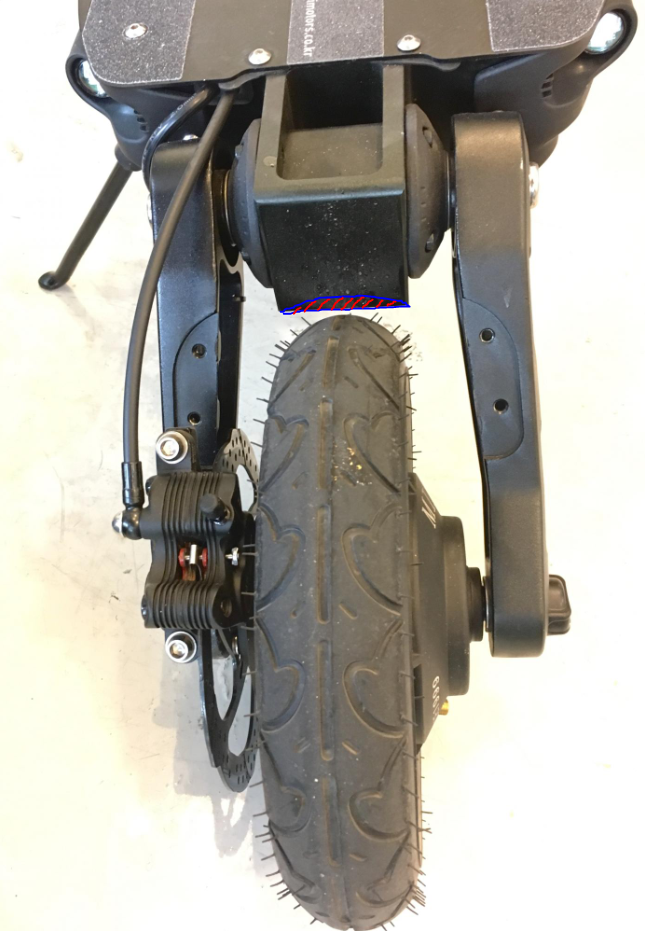

Имхо, не будет проблем при замене резины (см. фото ниже).
CST туда, наверное, нужно ставить. Просто вечер посидеть с напильником )
Мясо это ни кому не нужно.

[user]volodiaa[/user], да вот тоже его в салоне увидел. Какой люфт он убирает? Там и материал другой, из чего эта деталь изготовлена. Похоже на люминь. Но не желтоватая, как раньше

Тоже обратил внимание. Подумал, может он только с верхушки такого диаметра большого, а дальше вглубь поменьше диаметр. И не слишком глубоко. Ну всё-равно ослабляет деталь конечно.
[user]And Rew[/user], Люфт складного механизма стойки вперед-назад. Если вдруг есть. Выравнивает параллель по граням под зажимным кольцом.
