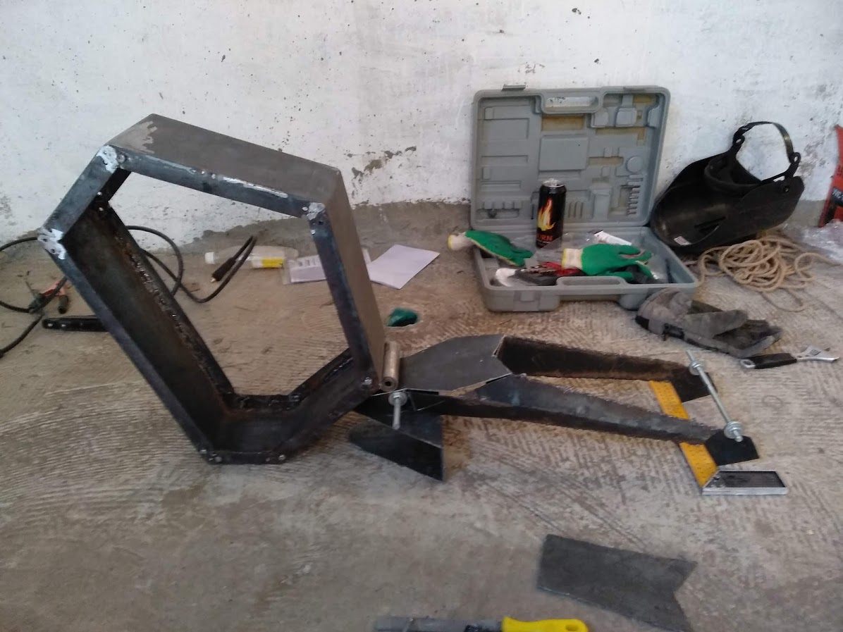

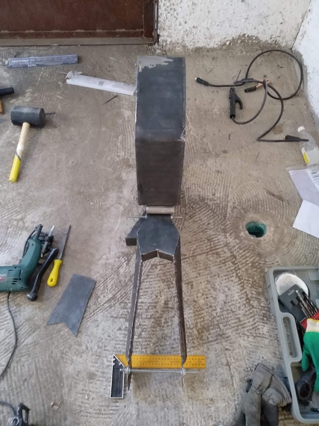

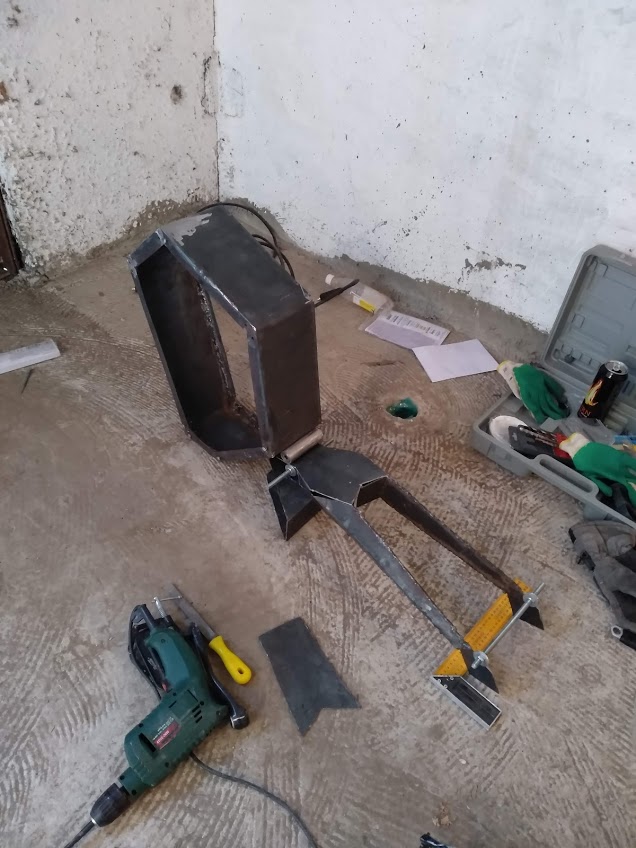

Потихоньку финализирую концепт.
На выходных делал маятник, но так как в гараже нашелся лишь профиль из стали 1.5 мм то сварка начала прожигать метал, еле еле сварил залатал все дыры, и только потом обнаружил что ширина между дропаутами 170 мм! Как будто я фетбайк делаю блин. Поэтому было принято решение переделать все заново из нормальной стали толщиной 3мм.

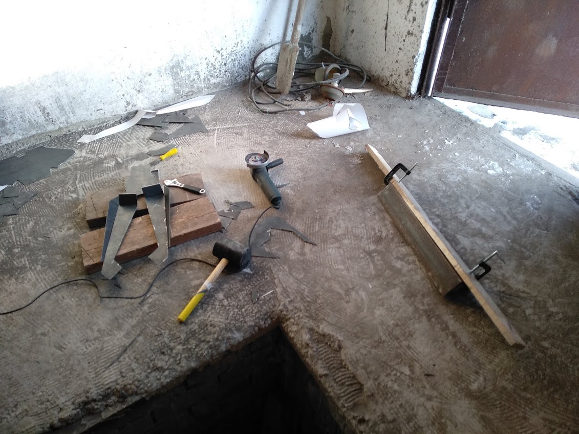

MadX
#66
Короче убежал из гаража, от друга алкоголика, делаю дома на балконе из листового металла. Задний маятник тоже буду делать из листового металла, как у телепор лайт. Получается все криво! :)
jim229697
VitaliyS
Цитата: MadX от 03 Янв. 2019 в 11:29делаю дома на балконе из листового металла
... спартанские условия.. может проще какой гараж арендовать?  ..я просто не представляю работу с металлом(резку сварку) в балконных условиях.
MadX

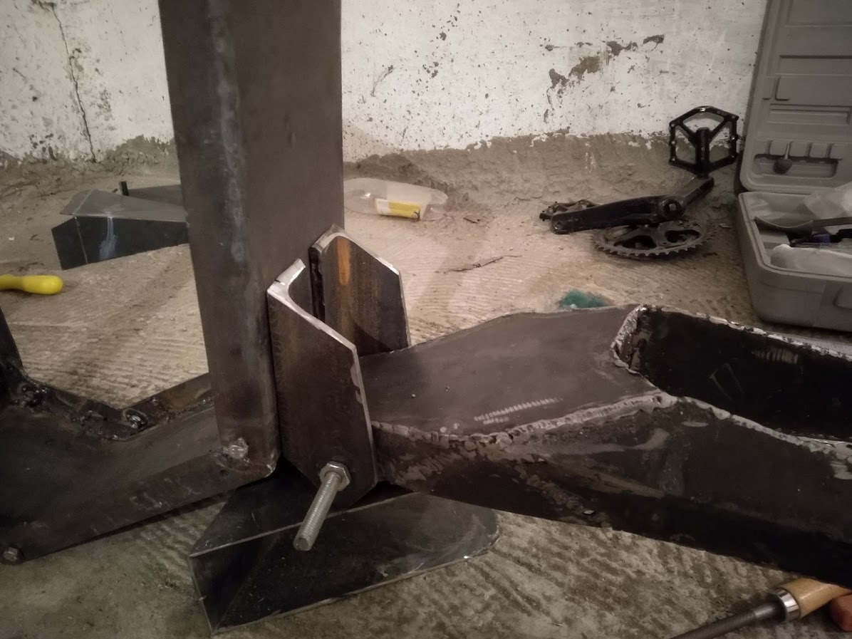

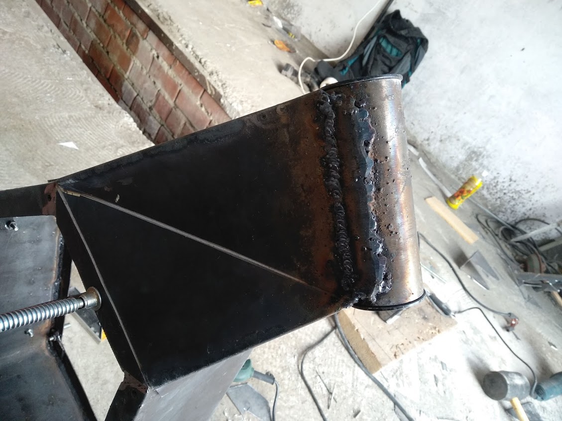

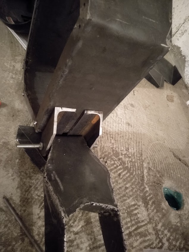

Еле еле нашел гараж где снять. Вот гну метал, херачу маятник, первый блин комом, сварщик из меня херовый.

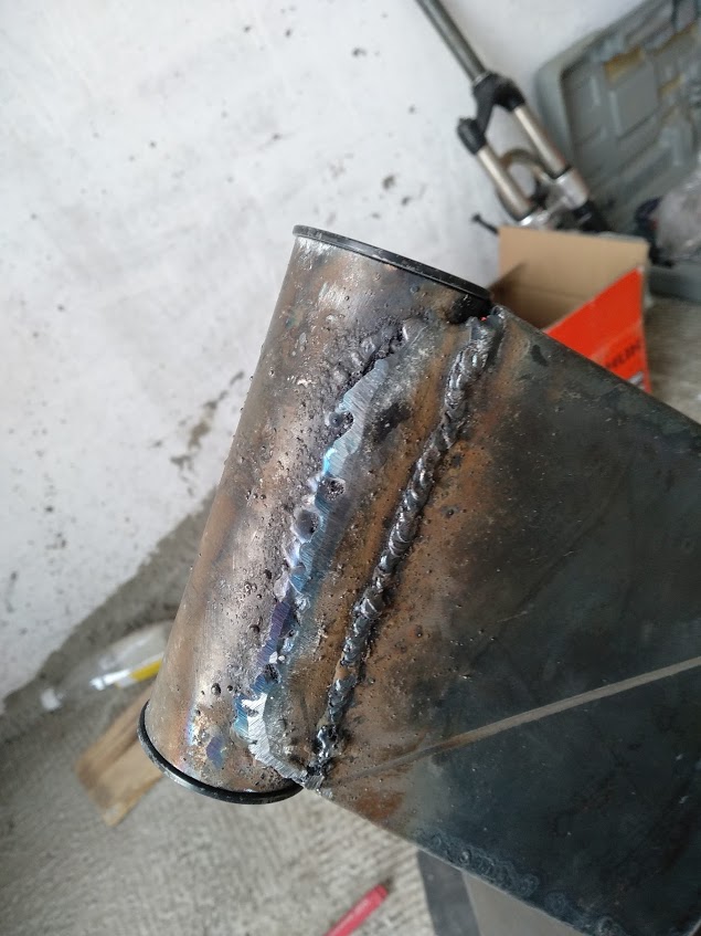

MadX
MadX
Приварил рулевой стакан снаружи и изнутри как смог.
