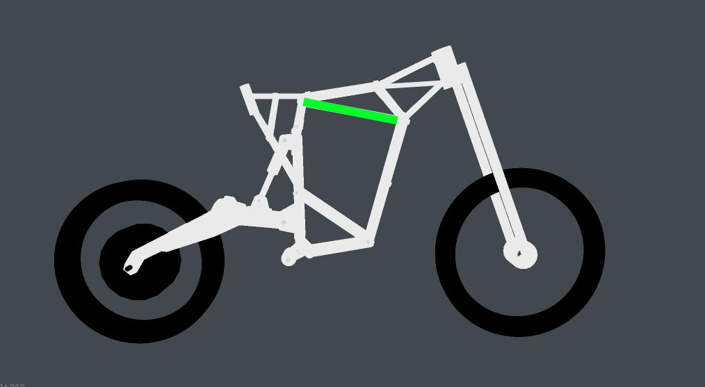

Цитата: MadX от 14 Нояб. 2018 в 06:46Вот такой вариант по укреплению слабого узла.

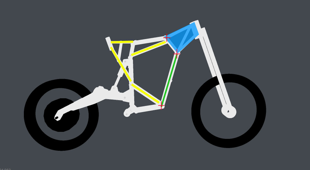

Ой, вот только не надо громоздить! Если перестраховываться - то в чём соль творчества?
Что касается нагруженного узла. КМК там нет ничего критичного. Вот, вообразим, что красные перекрестия - шарниры. Синяя трапеция у нас жёсткая. Зелёного подкоса не достаточно, чтобы не дать ей провернуться в ту или иную сторону? Думаю, достаточно. При условии, что остальная часть короба батареи достаточно жёсткая - а она жёсткая благодаря жёлтым подкосам и подседельному каркасу.
Можно, конечно, сделать и так - тогда с жёсткостью вообще вопросов не возникает - но возникают с эстетикой. В исходном варианте 5-угольный контур мне больше нравился.

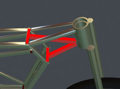

...хотя этот вариант можно закапотировать так:
Очень сомневаюсь, что ферма между батареей и рулевым стаканом со сварными швами получится достаточно эстетичной, чтобы не проситься под капот :)
Capricorn

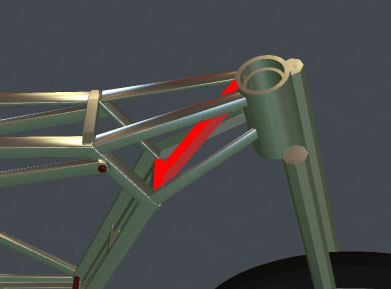

Дальше. Согласен, что крепление рулевого стакана надо разнести максимально близко к его концам. А вот что касается направления подкосов - КМК безразлично. Более того, пожалуй, достаточно одного подкоса:
Есть соблазн сделать даже так:
- но тут проблемы с жёсткостью на кручение. Хотя их можно снять банальной шириной деталей (увеличение веса будет очень небольшим ввиду их малой длины). А вообще длину фермы от короба батареи к рулевому стакану КМК лучше бы сократить - что опять же положительно скажется на жёсткости.

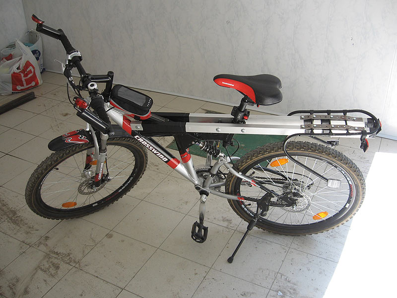

Цитата: Capricorn от 15 Нояб. 2018 в 15:38может, есть смысл пойти по пути переделки бюджетного донора?
Уже свой старый переделал.
https://photos.google.com/photo/AF1QipMFZsdeM4pJXvUQS9xF7vmp3xdkQEMXH2gU9Qwr
Хочется чего то полноценного, не получиться делать куплю готовую рама.

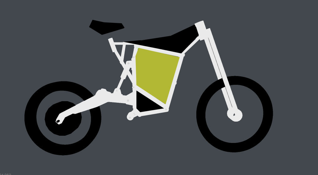

MadX
Продолжаю извращаться, крепление сидения спецом опустил, так как само сидение всегда можно легко поднять. проработал  место крепления каретки, и подрезал ящик что бы не мешал крутить педали.
Цитата: MadX от 15 Нояб. 2018 в 18:05
... что бы не мешал крутить педали.
А не далековато оси вращения тогда для педалей и рычага?

Цитата: edw123 от 15 Нояб. 2018 в 20:43А не далековато оси вращения тогда для педалей и рычага?
А что делать, я прошвырнулся по интернет магазинам и самая широкая каретка 15 см, и та от фет байка. Коробку я кстати расширил до 15см как раз, так сказать задел на будущий возможно аккум из пакетов.

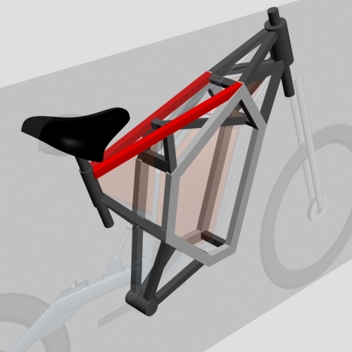

Цитата: MadX от 15 Нояб. 2018 в 18:05Продолжаю извращаться
- не останавливайтесь! Ещё оптимизировать и оптимизировать. Количество стыков можно уменьшить: например, вот эти верхние перекладины сделать сплошными:
и т.д.
/А в конечном итоге при таком подходе - очень может быть - выйдет что-то похожее на один из существующих образцов.

Нет, я про далеко разнесённые точки вращения рычага задней подвески и педалей - при педалировании будет очень сильно гулять длина цепи и при работе подвески аналогично. Тут на "соседней" конструкции с мидлдрайвом-дд всё на одной оси - это круто, но боюсь сложноватые детали. Хотя человек же сделал! А Вам тем более и педалировать хочется. Зачем-то. :)

Capricorn
#34
Цитата: edw123 от 16 Нояб. 2018 в 11:34я про далеко разнесённые точки вращения рычага задней подвески и педалей - при педалировании будет очень сильно гулять длина цепи и при работе подвески аналогично
- тут правило: ось маятника на линии цепи - то есть примерно на расстоянии радиуса звезды от оси каретки. Тогда усилие на цепи не работает на поворот маятника. Естественно, такое решение возможно только если исключено избыточное натяжение/провисание цепи при работе подвески - например, имеется обычный переключатель для кассеты.
RommT
Такой маятник как нарисован будет не достаточно жёсткий, либо тяжёлый. Лучше чтобы это был жёсткий треугольник с перемычками, или более красивый вариант "рыба" как на "Поповиче".
