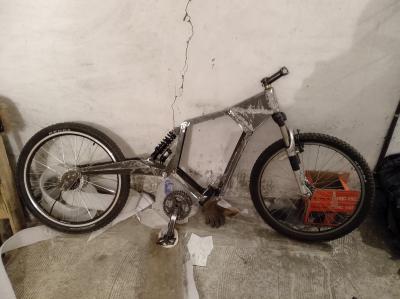

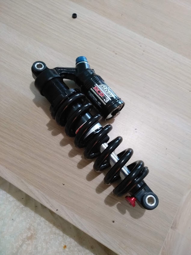

Приехал амортизатор. Вот такой длинный пепелац у меня получется. Пока вроде все ровно.
jim229697
Пробовал посидеть на нем? Мне кажется, что с такой рычяжностью педалироваться не будет. Либо аморт жестче, либо укорачивать маятник придется
MadX
#76
Буду пробовать когда педали сделаю, ща жду широкую каретку, а то я сделал раму по ширине 15 см и педали трутся об коробку, буквально пары сантиметров не хватает (а еще там крышки будут с торчащими болтами). Я крепление заднего маятника сделал чуть дальше, иначе крепление для педалей не влезает (ну и разгрузить узел, а то два крепления в одном месте), если что переделаю его и маятник станет ближе к раме, но это если амортизатором не выставлю нормальный угол. Сейчас нужно переделать крепления амортизатора заднего, что бы маятник наклонить ниже, плюс я в нижем креплении сделал дыру на 10ть а надо было на 8мь. Или думаю шайбами обойтись пока.  И ещё мне почему то кажется что вилка передняя у меня коротковата.
jim229697
Я имею ввиду, что маятник укоротить надо между осью колеса и амортом. Слишком мягкий байк у тебя получился. Сядь прям на раму и попробуй продавить до полного сжатия аморта. Если получится так сделать, то педалировать ты точно на нем не сможешь
MadX
Ну это если уже только новый маятник делать. Педалировать не смогу потому что педали на землю встанут когда я сяду?  :-D
А да я на него ложился, аморт не прожимается до конца, я всего 73 кг. Но я его еще даже не настраивал, так воткнул посмотреть только.  А вилка замерзла вообще и не ходит, -35 погода у нас.

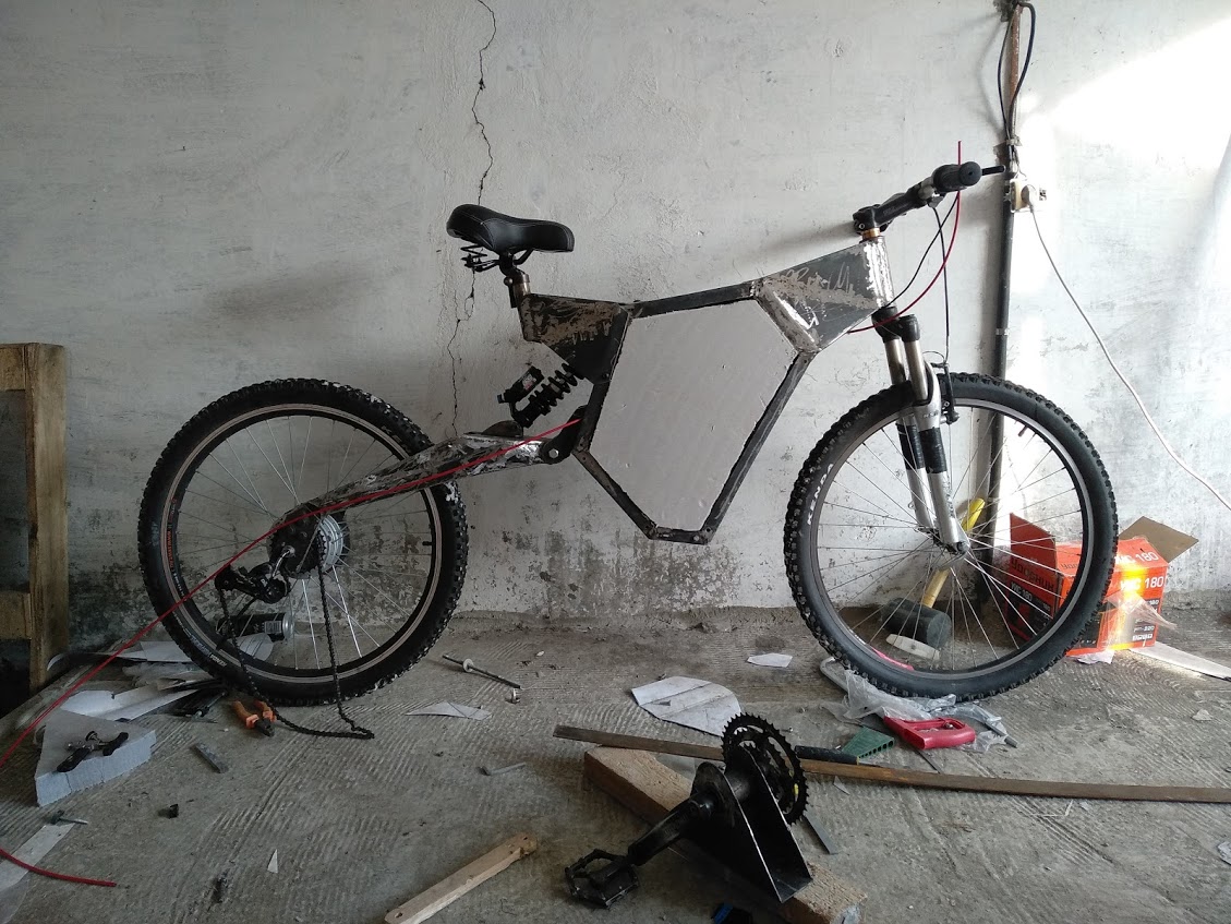

Сегодня было теплее, поменял угол наклона амортизатора, прикрутил на сопли педали, до пола вроде не достает, можно будет если что ещё поднять.

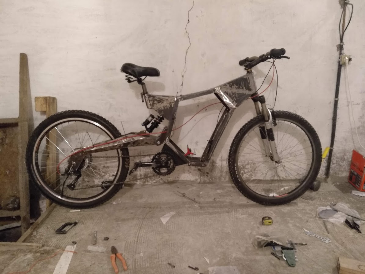

Прокатился седня, хвост конечно длинный вышел, цепь еле натянул на малую звезду, тросики старые все короткие, лева педаль трется об раму, но педалируется отлично! 135 см колесная база получилась, педали сейчас даже высоковаты вышли. И еще из амортизатора заднего потекло масло, это нормально для нового аморта?
MadX
Поменял угол маятника, после того как из аморта вытекло немного масла он стал ваще мягкий как гавно. Но педали крутятся и скорости переключаются. Переделал крепления подседельного штыря, опустил сидушку, подключил переключатель скоростей, удлинил цепь. Поправил крепление кареточного узла что бы педаль не шоркала об раму.
VitaliyS
...скоро пробный выезд на электротяге?).  Какая жесткость пружины на заднем аморте?

MadX
VitaliyS
... не мягковато ли при такой геометрии?  Я так думаю, когда просто садишься на вел, шток должен процентов на 10-30 укорачиваться.
