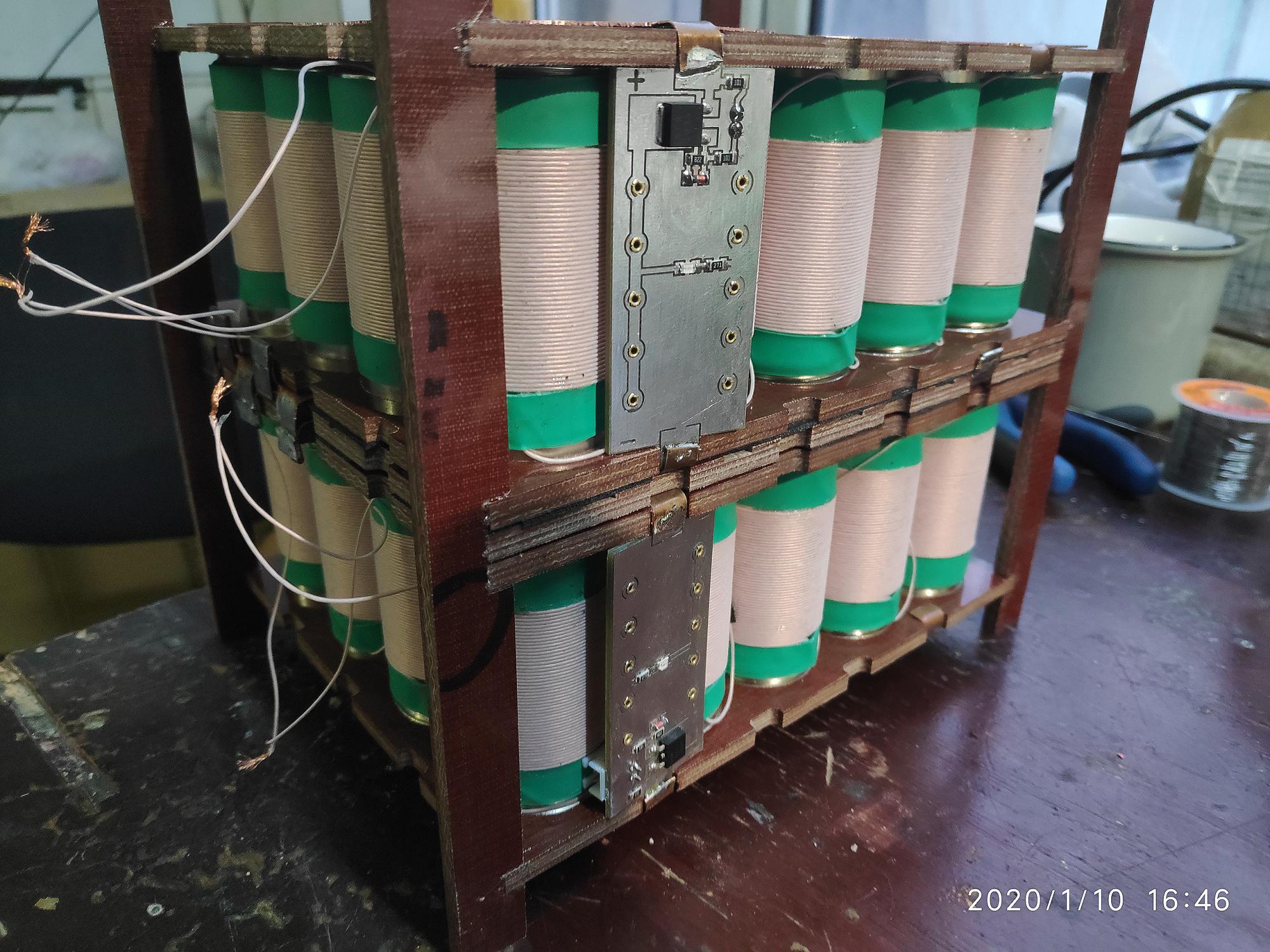

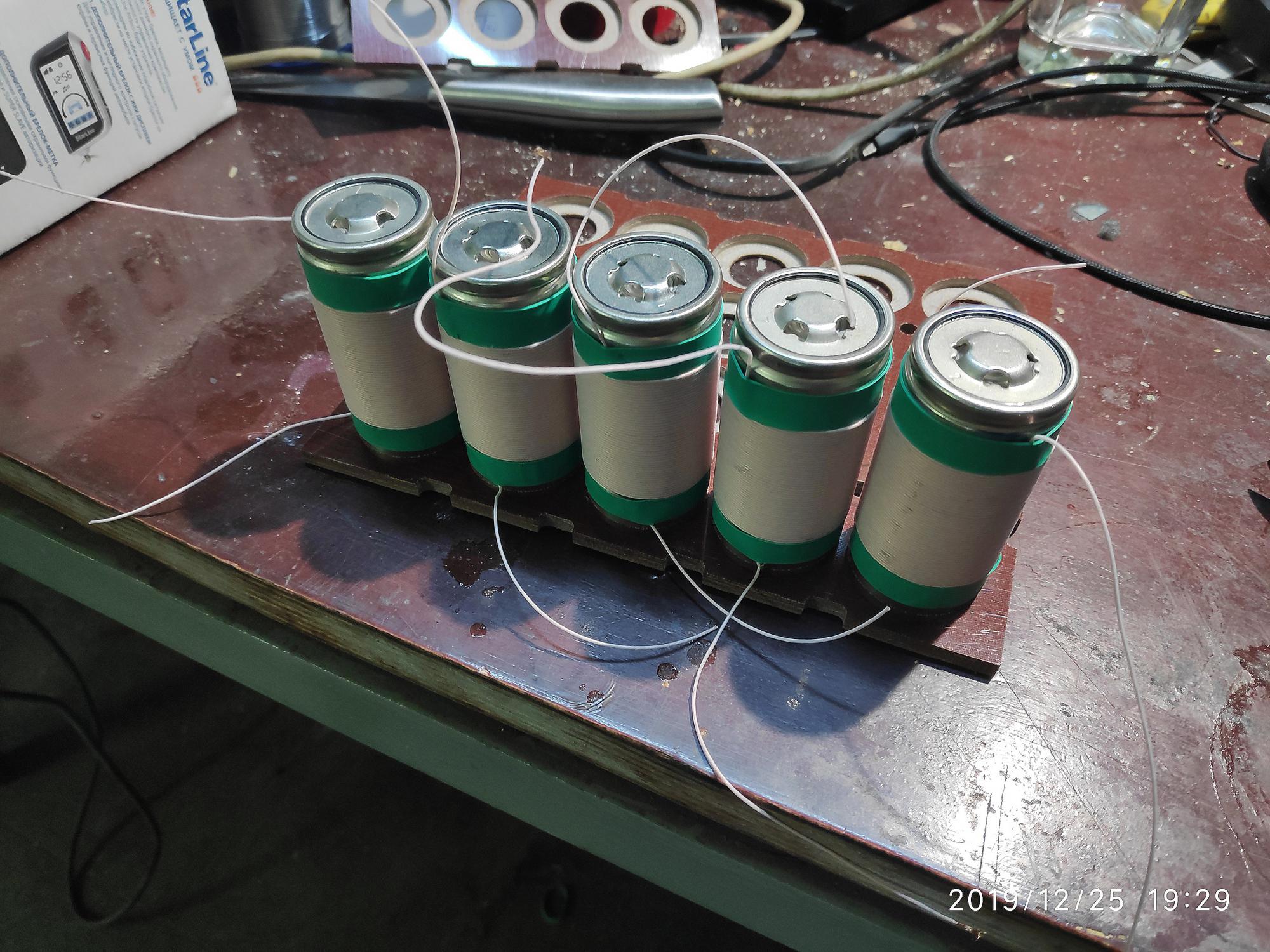

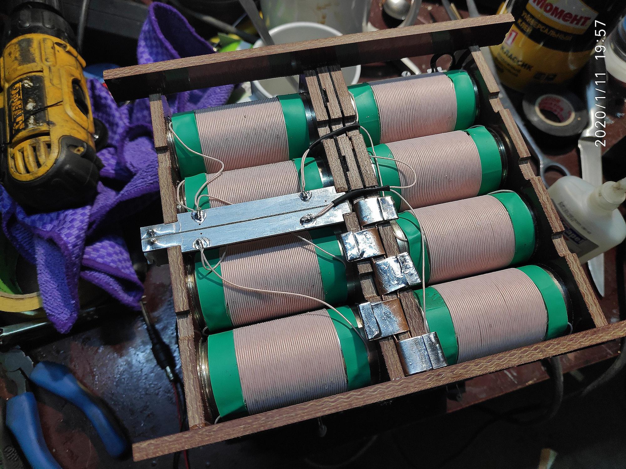

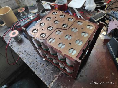

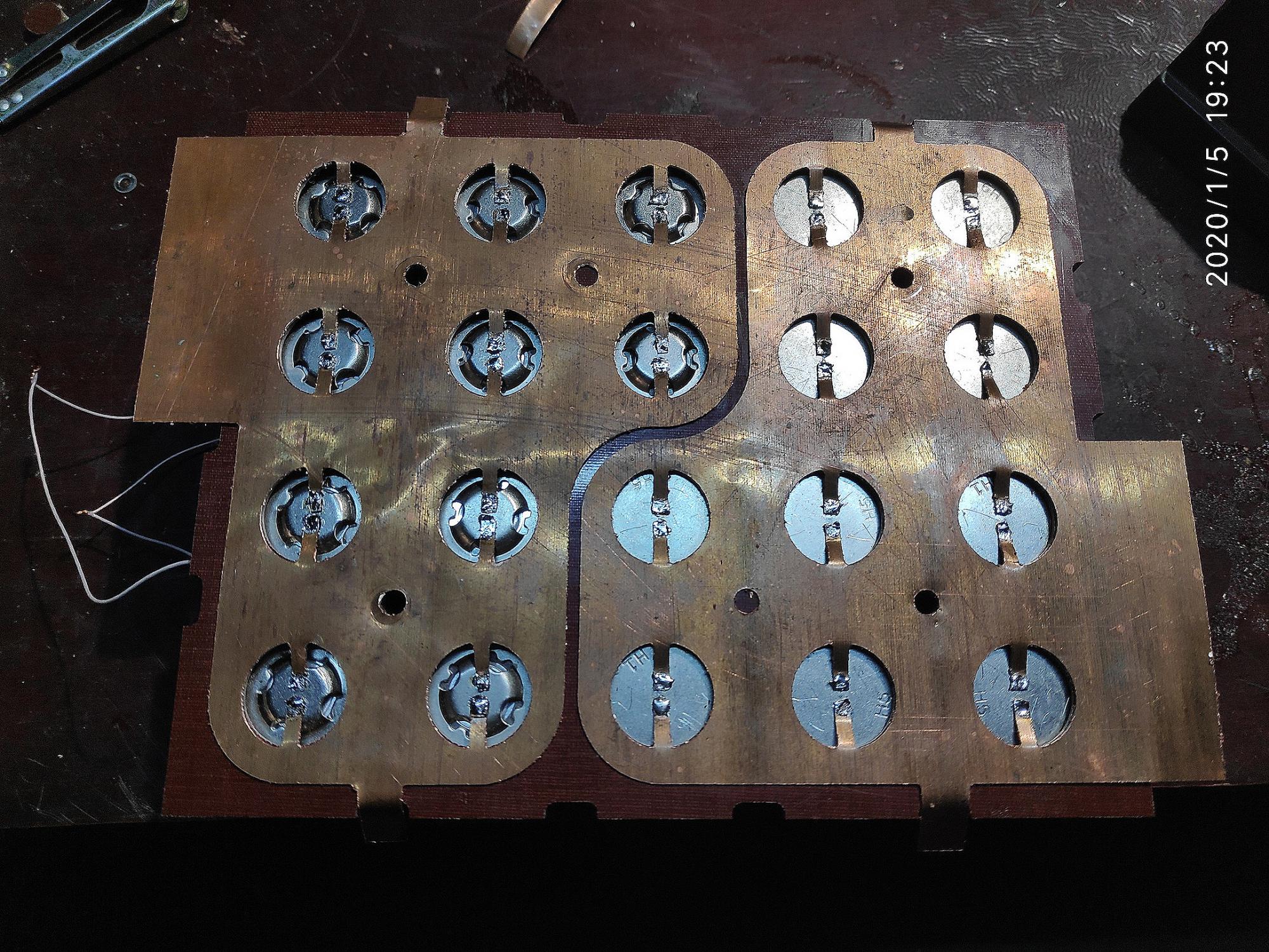

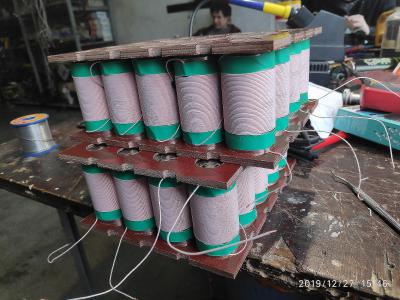

Собрал одну батарейку
kbplug
[user]Bobius[/user], Откройте пожалуйста секрет какую функцию исполняют намотанные проводки на аккумулятор?

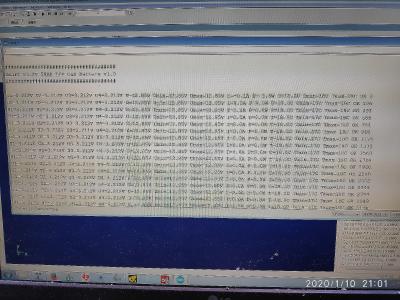

я столкнулся , взял на пробу 4 шт. варикоре 32700 ёмкость около 6Ah , взял ещё 80шт. https://yadi.sk/i/pKWSJi27OL71Hw
1.6мб!  собрал 20s4p сейчас циклирую , как получил напряжение на всех было 2.93 - 2.98v первый заряд током 2.5А
около 9 часов точно не мерил , ещё 3-4 раза и собирать , в параллели придётся подбирать с близким внутреннем
сопротивлением так как у этих банок не очень с токоодачей
