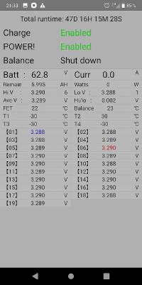

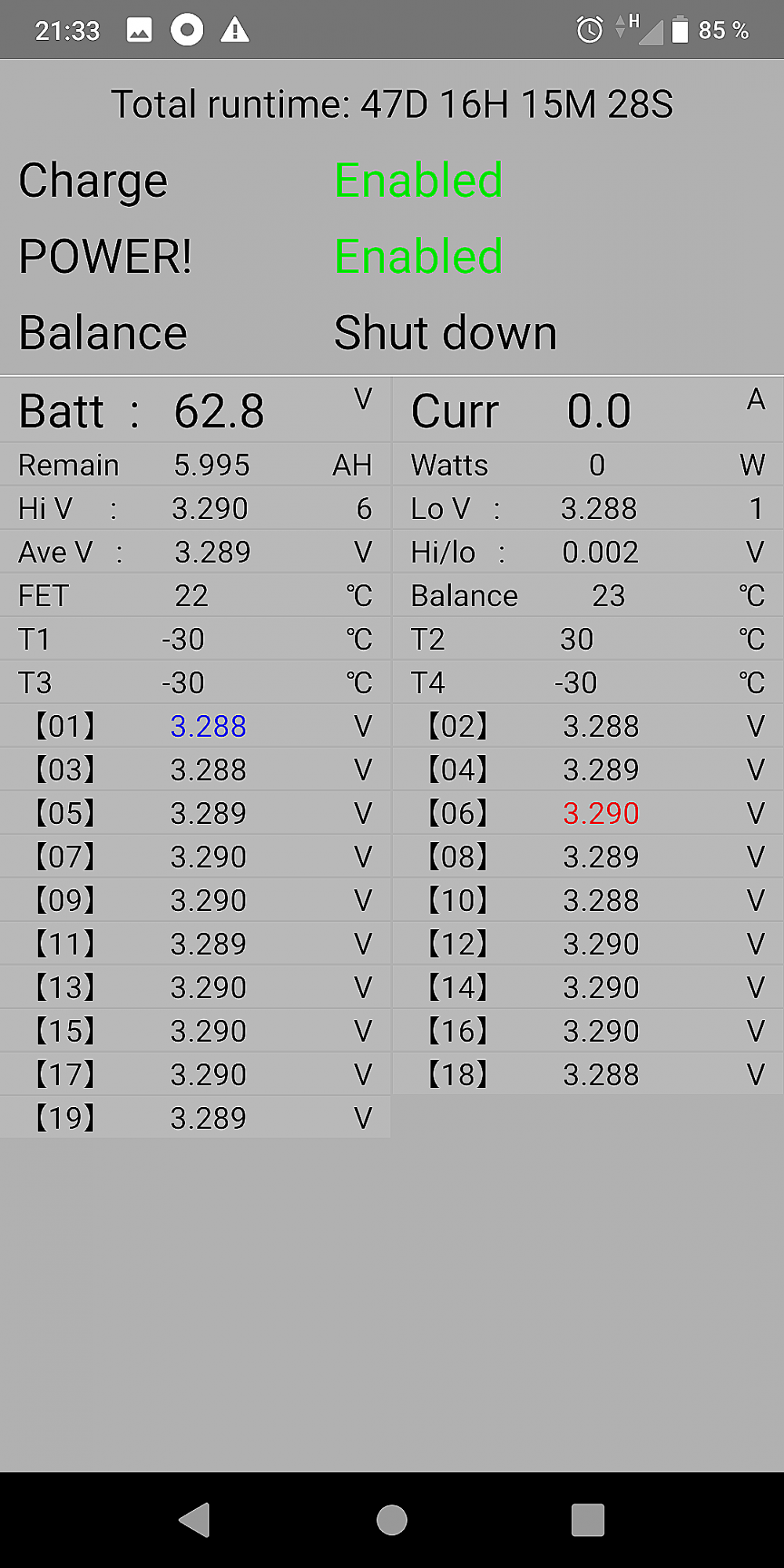

Конфиг 19s оказался вполне рабочим вариантом. Нужно будет стереть сообщение выше где я говорил что эти банки такое себе)
Напруга на банках после 15 км пробега:
Как думаете, сколько ещё можно было проехать, учитывая что при разгоне напруга стала приседать до 61В, а при подъёме в горку и до 59? И главный вопрос, который меня сейчас волнует, заключается в том, как поведет себя моноколесо при исчерпании заряда батареи. Выяснять это на практике как-то не хочется)
Genadi
Проедите ещё столько-же, примерно. При исчерпании заряда напряжение начнёт быстро падать, но на практике оно нагляднее. Высадите батарейку хотя-бы раз недалеко от дома .
