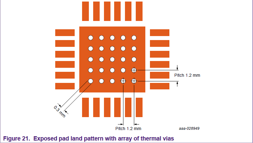

Цитата: Cyberpapa от 02 Нояб. 2018 в 12:09Припаять 64 ноги обычным дешевеньким паяльником: 16 -25сек
Итого: 1м15сек - 2м15сек. Как-то меньше 10 мин, требуемых для установки утюга.
Пайка QFN-64 лишь сбоку это по сути не пайка, а понавешать сопельки. Такую микросхему нужно как раз таки садить на пасту, пасту наносить через трафарет.
Я так понял что при запаивание новой микросхемы вы теплоотвод к плате не пропаиваете?
Нашел вам руководство по проектированию ПП, монтажу, ремонту QFN
И как раз для таких задач и нужен подогрев. Бег с секундомером тут ни к чему.

Цитата: serggio от 02 Нояб. 2018 в 13:41Пайка QFN-64 лишь сбоку это по сути не пайка, а понавешать сопельки.
Думайте как хотите, запаял 5000 - 8000 таких процов, еше ни разу не встречал отвалившуюся пайку или глюки связанные с плохой пайкой. Если что-то отремонтированное мной ломается - в любом случае вернется ко мне, хоть через год, хоть через 10 лет. То есть - могу посмотреть свои ошибки....
В принципе можно и феном нагреть, но не люблю лишний раз греть микросы, да и терять минуту на бессмысленные манипуляции не хочется.
Цитата: serggio от 02 Нояб. 2018 в 13:41Я так понял что при запаивание новой микросхемы вы теплоотвод к плате не пропаиваете?
Забыл написать, единственная земля на микросе это теплоотвод, без него не работает.  Припаиваю 40-60 W паяльником, ессно жало нестандартное, затрачиваю 5-8 сек.
Когда паяю землю - пальцем, через толстый слой туалетной бумаги, придерживаю проц, пальцу не жарко и остатки флюса впитываются в бумагу, легче смывается.

Цитата: Cyberpapa от 02 Нояб. 2018 в 16:42Прикладываю жало к радиатору микросы, через металлизированное отверстие в плате. При круговых движениях рука чувствует когда припой потек.
Если паяльник 60W уходит 5-8 сек. 40W на пару-тройку сек. больше.
1. Простите, а можете снять на видео как плавиться припой со стороны контактной площадки платы, после того как вы прикладываете жало к отверстию в плате с тыльной стороны.
Проц нам естественно не нужен. Т.е. берете плату, на контактной площадке земли уже есть припой и попробуйте его расплавить. И потом покажите как плата выглядит с другой стороны.
2. Непонятно каким круговыми движениями руки вы чувствуете что припой потек, когда вы пишите:
Цитата: Cyberpapa от 02 Нояб. 2018 в 12:09Отъюстировать присоплив пару ног: 20-60сек
Т.е.пару ног уже прихвачено по бокам. Как тогда у вас там что-то после этого двигается? И как вы регулируете количество припоя под теплоотводом после того как пару ног по периметру корпуса уже припаяно?
Цитата: Cyberpapa от 02 Нояб. 2018 в 16:42Если специалист по пайке считает, что жало нагревается до 600 град - промолчу.
Я же не знаю что там у вас за кильда такая.... :)
Просто снимите видео, как вы паяльником греете в лучшем случае 4-х слойную плату, а по факту наверное 6 или 8 слоев, с обратной стороны, чтобы расплавить припой на противоположной стороне за 5-8 сек.
Опять же, если вернуться к документу, ссылку на который я давал, платы могут содержать металлизированные переходные отверстия в площадке теплоотвода для большей эффективности теплорассеивания.
ЦитироватьWhile the land pattern on the PCB provides a means of heat transfer/electrical grounding from the package to the board through a solder joint, thermal vias are necessary to effectively conduct the heat from the surface of the PCB to the ground plane(s). These vias act as "heat pipes". The number of vias is application specific and depends upon the product power dissipation and electrical conductivity requirements.
ЦитироватьIt is recommended that the via diameter be 0.30 to 0.33 mm with 35 μm Cu plating thickness (1.0 oz/ft2). This is desirable to avoid any solder-wicking inside the via
during the soldering process, which may result in solder voids in the joint between the exposed pad and the thermal land.
Т.е. пр толщине фольги 35 мкм, диаметр переходного отверстия рекомендуется делать не более 0,3 мм (300 мкм). Иначе паяльная паста после расплавления будет вытекать при пайке изделия.
Блин, я просто хочу увидеть как специально заточенным жалом диаметром 0,3 мм можно расплавить припой на пятаке за 5-8 с.  %-)

ЦитироватьИ как вы регулируете количество припоя под теплоотводом после того как пару ног по периметру корпуса уже припаяно?
Регулирую приблизительно, если после изъятия жала паяльника из отверстия, в нем остается избыток припоя - для пайки следующего проца набираю меньше припоя. Если вижу нехватку, то есть - осталась щель между теплоотводом и платой - набираю припой и повторяю попытку. Поле нескольких десятков микрос - рука и глазомер набиваются, далее всё идет как по маслу.

Цитата: serggio от 02 Нояб. 2018 в 16:50Блин, я просто хочу увидеть как специально заточенным жалом диаметром 0,3 мм можно расплавить припой на пятаке за 5-8 с.
Где я писал о жале 0,3 мм ? У кого Вы научились приписывать мне то, чего не писал ?
Металлизированное отверстие под теплоотводом 2 - 3 мм , жало на пару десяток меньше. Заточен кончик 3-5 мм жала. стандартное жало диаметром 6 - 8мм, кончик чуть меньше диаметра отверстия. Типа двух цилиндров разного диаметра.
Завтра могу измерить диаметры и сказать точно.

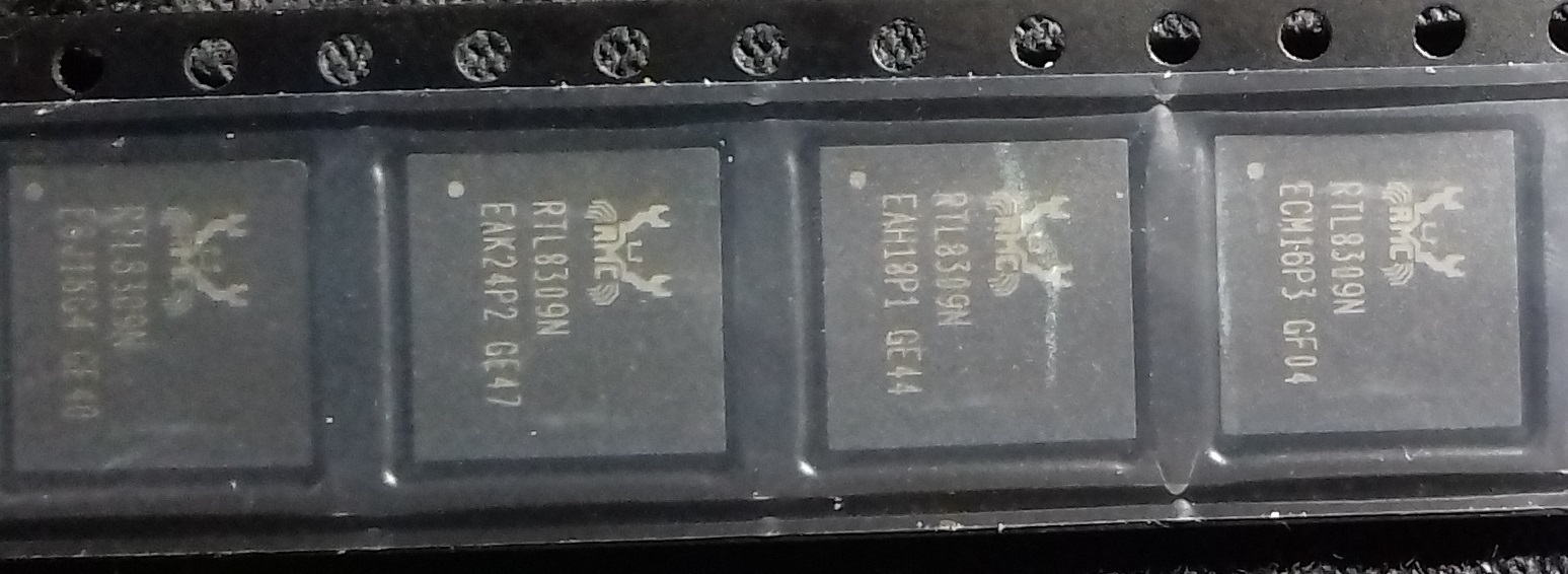

Цитата: serggio от 02 Нояб. 2018 в 18:44Это что за изделия такие то??
Неуправляемый свитч (коммутатор) TP-Link, причем все их модификации на показанном выше проце.
Цитата: serggio от 02 Нояб. 2018 в 18:44После описанной технологии я уже ничему не удивляюсь..
Самое интересное - мне больше нравится паять процы припоем диаметром 3-5 мм, чем 0,4 - 1 мм.
serggio
[user]Cyberpapa[/user], я впервые слышу, чтобы под теплотоводом QFN 64 была дыра 3 мм. Возможно инженеры TP Link изобрели какой то новый способ охлаждения микросхемы через дыру в плате, как и новый способ серийной пайки несмотря на рекомендации JEDEC. Обычно вся площадь теплоотвода микрухи припаивается к прощадке, которая соединена с землей. Для плат с четырьмя и более слоями (что в принципе и должно быть в коммутаторах) слои земли и питания находятся в середине. Это общепринятое правило проектирования радиоэлектронной техники. Земляные полигоны огромны по сравнению с площадью теплоотвода микрухи, поэтому с ними соединены контактные площадки теплоотвода/земли микрухи. Т.о. плата рассеивает тепло.
Но ту пожалуй неудивительно, почему в некой серии изделий понадобилось заменить 5000-10000 процов... Это какой процент брака у вас от общего числа?
Cyberpapa
Цитата: elektrik897 от 02 Нояб. 2018 в 18:47Чувствуются "пошкрябывания" по теплоотводу микросхемы.
+ когда жало касается холодного радиатора - припой остывает и становится сравнительно вязким, то есть - рука ощущает приличное сопротивление движению.
Достаточно попробовать возить паяльником по холодному припою и расплавленному.
Например: залудить дорожку, дать остыть и попробовать.
serggio
Цитата: Cyberpapa от 02 Нояб. 2018 в 19:21+ когда жало касается холодного радиатора - припой остывает и становится сравнительно вязким, то есть - рука ощущает приличное сопротивление движению.
А чего вы решили, что в зазоре в сотые мм. припой равномерно растекается по всей поверхности теплоотвода микросхемы и того стручка площадки ПП что вокруг дырки 3 мм?
Может у вас локальная перемычка между ними на пару волосков, да и так сойдет?
