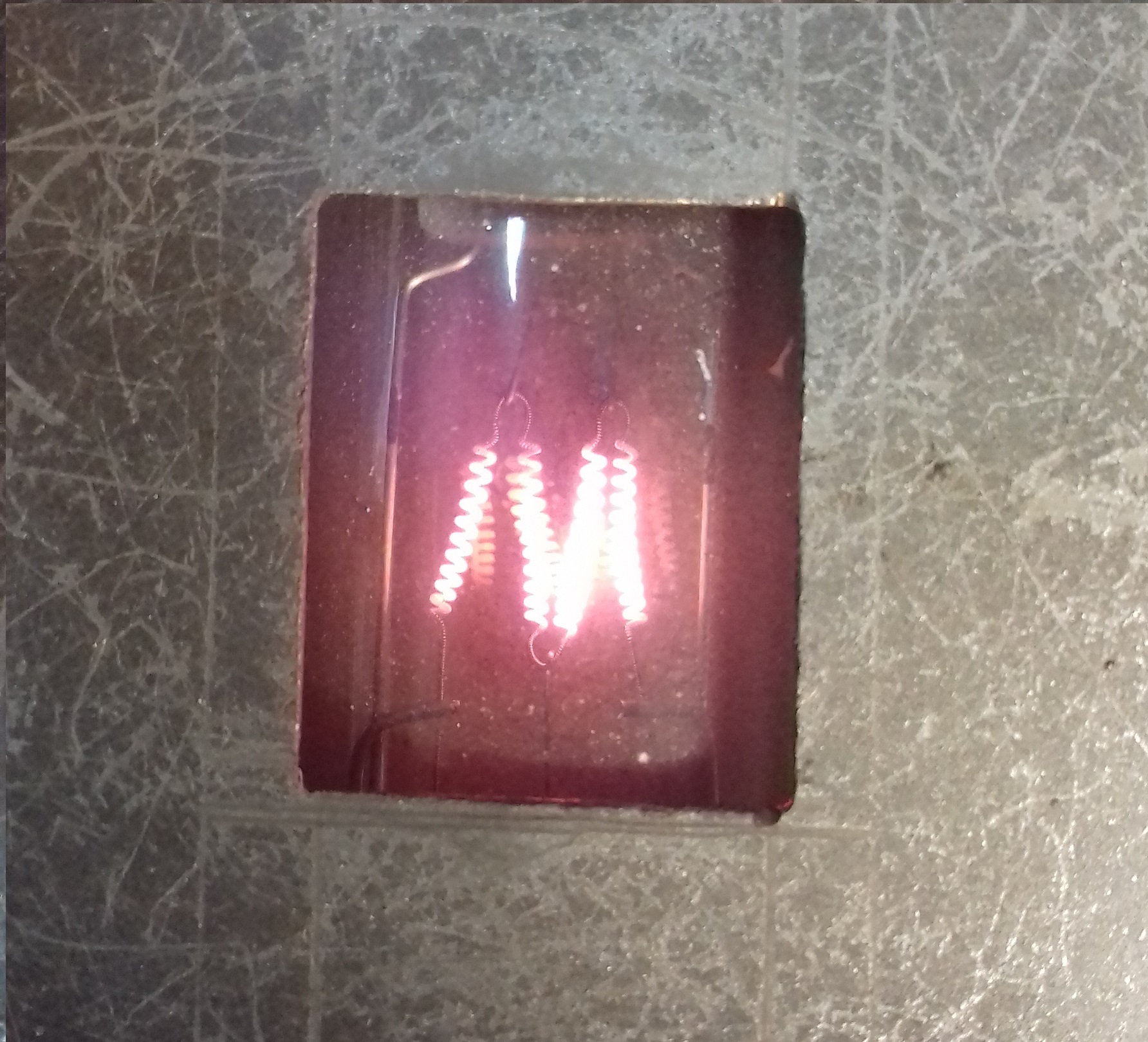

Cyberpapa
Иногда для локального прогрева юзаю приблуду, сделанную за час.
Для сравнения размеров, на заднем фоне стандартная клава.
Корпус стальной, конфисковал у управляемого свитча.
Когда работаю - под руки что-нибудь подкладываю, иначе рукам жарко.
Некоторые микросы грею снизу этой приспособой, сверху феном.
Лампочка 300-500W (точно не помню), напряжение на лампе регулируется.
Куллер охлаждения уже как пару лет собираюсь прикрутить, но руки не доходят.
Датчик температуры пробовал ставить, но в такой примитивщине - бесполезная вещь.
Нить слегка разогрел. Если разогрею больше - не будет видна на фото.
Ранее, когда пытался осилить поверхностный монтаж - мастырил несколько трубчатых галогенных ламп снизу  и сверху - не понравилось, очень медленно разогревалось и электролитические кондеры перегревались.
Пробовал промышленную печку, тоже не понравилось, хотя её рекламировали как очень хорошую. Попробовал спаять штук 20 плат, разочаровался, вернул продавцу.

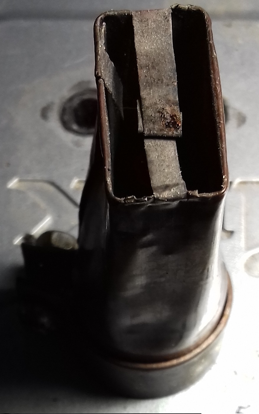

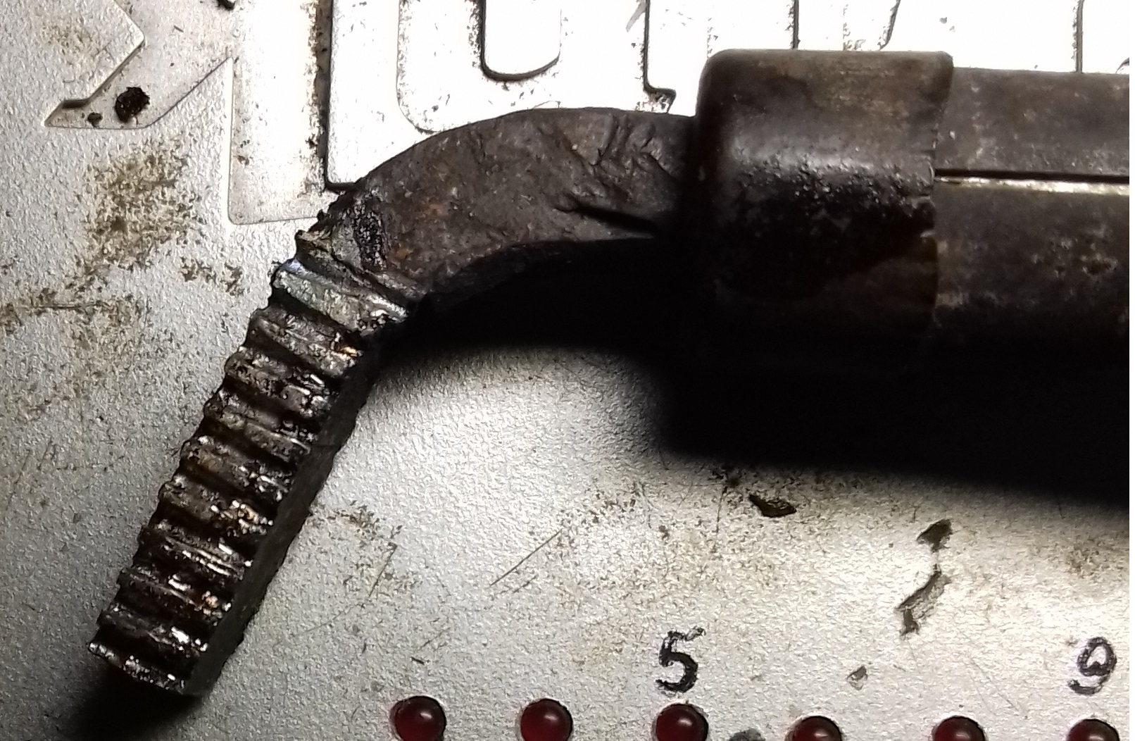

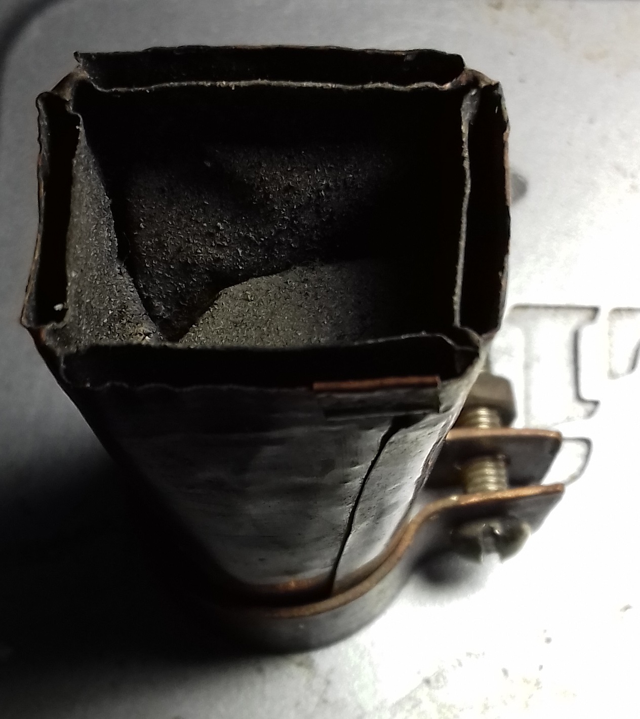

Cyberpapa

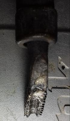

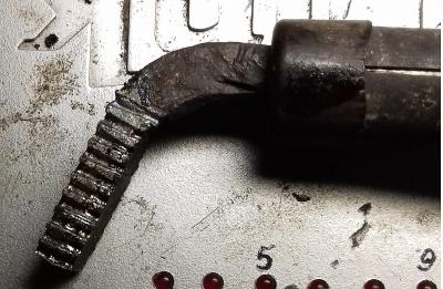

Как правило - приходящий к нам новый работник, немного понимающий в ремонте радиоаппаратуры, увидев через открытую дверь, как работаю паяльником, почему-то вылавливают на перекуре и начинают втирать как доблестно ремонтировали мобилы и как классно помогают насадки для паяльной станции.....
Возможно кому-то насадки помогают, я не в восторге, но бывают редкие случаи когда выручают.
Если кто-то хочет проверить эффективность - предлагаю изготовить примитивную насадку под требуемый размер за 30-60 мин.
По крайней мере, для разовой работы, не придется искать по инету необходимый размер и ждать прибытия посылки.

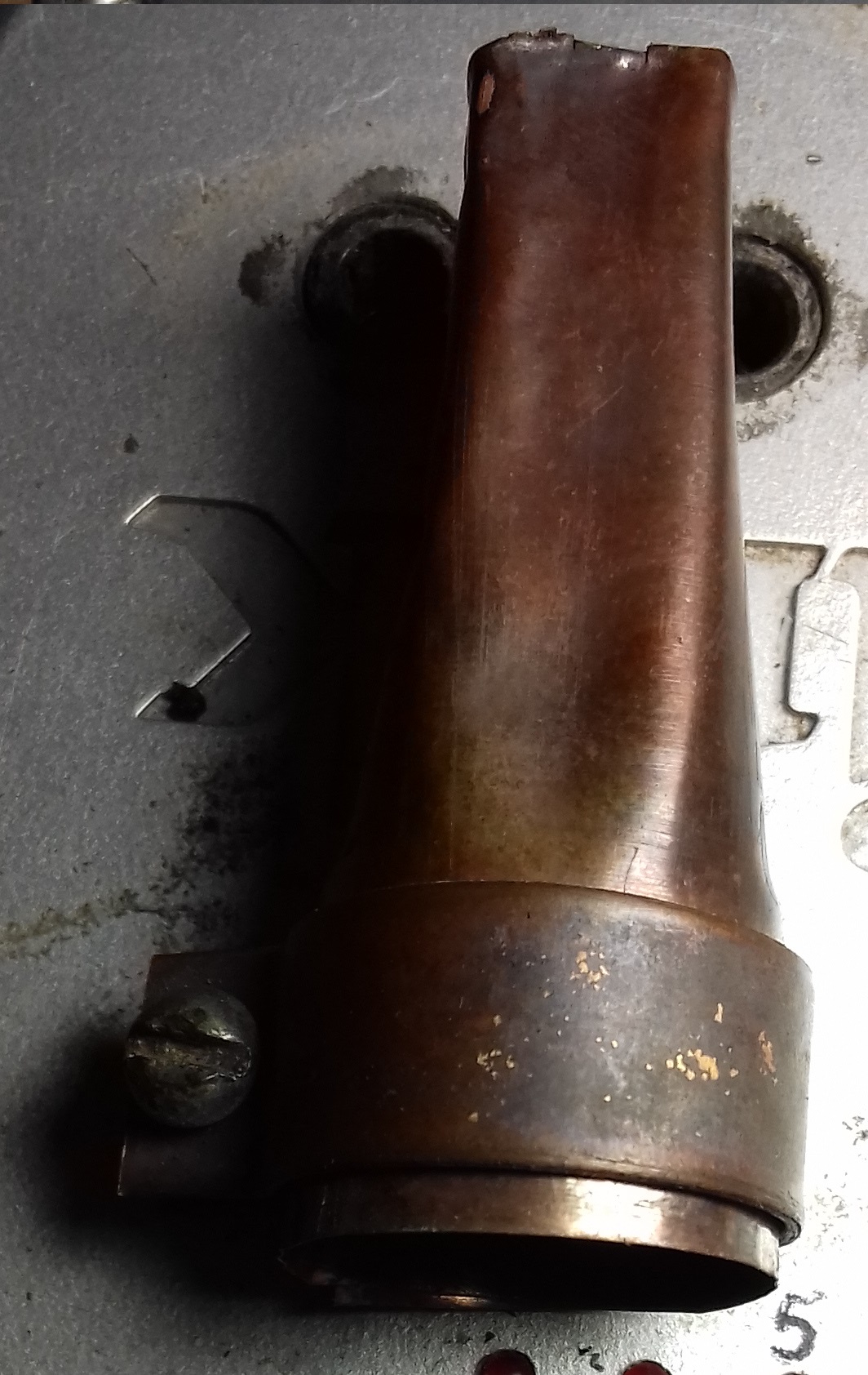

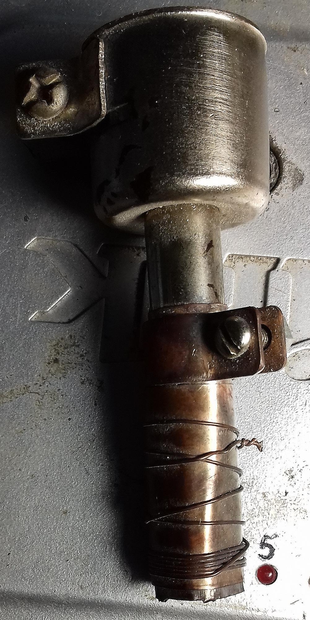

Изготавливал насадки из отожженной листовой меди толщиной 0,25-0,35 мм. Ни пайка ни сварка не требуется. Медь со временем прогорит, но на несколько сотен циклов хватает.
Достаточно правильно раскроить, прорезать отверстия, свернуть на оправке....
Кому интересно, можете потренироваться на бумаге, перенеся выкройку на металл....
Примитивные насадки для паяльной станции
Последнюю насадку (фото выше) делал для демонтажа трансформаторов с 20ю отводами (типа МС, но с толстыми ногами), которые впаяны в металлизированные отверстия. Ножки транса чуть тоньше диаметра отверстий на плате.
Насадка помогает, но очень долго разогревает, при повышении температуры начинает гореть маска.
Т.к. работа была срочная - взял 100 W паяльник, включил в сеть, повысил напряжение до 240В, после разогрева на наковальне маленьким молотком придал форму. Когда остыл, шлицевой ножовкой пропилил пазы для ножек транса.
Приспособа очень понравилась, довольно быстро и аккуратно выполняет свою работу. Время не засекал, кажется 3-10 сек хватает для демонтажа. Единственный недостаток - приходится заполнять пазы насадки припоем.
Со временем (4-5 лет работы) медь прогорела, но искать в инете и заказывать что-то лучшее не собираюсь.

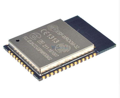

Коллеги, подскажите - как лучше припаять esp32 на макетку?
Есть несколько простых паяльников 25-60Вт, маленькая газовая горелка, утюг и газовая плита. Из флюсов - канифоль, СКФ, RMA-223 и какая-то паста Mechanic SP30.

[user]Dunkel[/user], помещаете на макетку, совмещаете, припаиваете по два вывода с двух сторон, далее все контакты RMA и пропаиваете паяльником самой малой мощности ведя его вдоль контактов.
Dunkel
[user]serggio[/user],  т.е. контакты предварительно зачищать/лудить не нужно?
