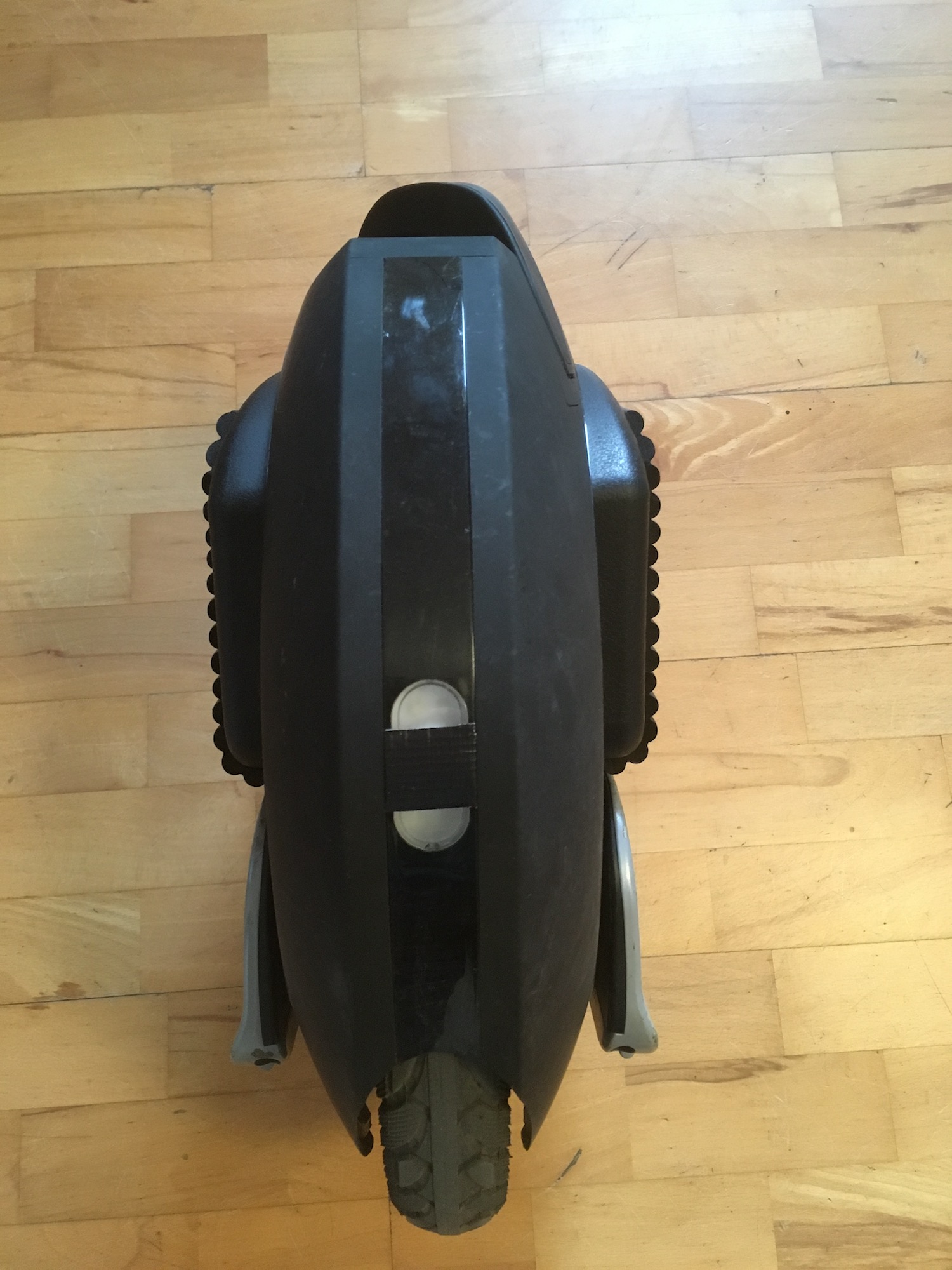

После того, как колесо заряженным пролежало без дела примерно месяц (был в отпуске), при первом выезде показывало полный заряд, и после пары километров показало 70% после чего  очень быстро село
Теперь оно не заряжается более 75%.. При заряде светодиоды последовательно загораются до 9-й, но когда зарядка заканчивается, начинают гореть только 7 из них и показывает 75% в приложении
На ночь оставлял на зарядке - не помогло.
Пробовал другое (заведомо исправное) зарядное устройство - тоже не помогло
Мне подсказали что это может быть из за разбалансировки ячеек, и я не совсем понимаю как такое может быть
Я думал что на ks16s в батареях стоит BMS с балансировкой.. разве нет?
Мне посоветовали зарядить батареи по одной (одну отключать, одну заряжать) и таким образом выявить проблемную (одна должна зарядится до 100%, а одна, та что проблемная,до 75%) и проблемную вскрывать и балансировать

Значит так. Зарядил по отдельности батареи
Правая (зарядилась на 75%) - напряжение между черным и красным проводом 61.3в
между синим и красным 60.9в
Левая пока заряжается (82% но мигает 9-й светодиод уже)... подробности попозже
В итоге левая батарея зарядилась до 76% (напряжение между черным и красным проводом 61.6в
между синим и красным 61.2в)
Вопрос такой - треугольный разъем (толстые красный черный и потоньше синий) какой провод за что отвечает?
черный и красный - я так полагаю силовые. Зачем синий? и почему разность потенциалов между синим-красным и черным красным в неисправной батарее различается?
И еще вопрос - что за тонкий красный провод еще из батареи идет с двойным мелким разъемом, на котором задействован только один контакт. Температура или что?

В итоге прийдя к выводу, что дело явно в банках, вскрыл батареи
Замерил между всеми балансировочными выводами. Итог такой - в каждой батареи по одному нулевому выводу..
Левая батарея:
чер. - v1    4.11в
   v1 - v2    4.09в
   v2 - v3    4.10в
   v3 - v4    4.10в
[b-b]   v4 - v5    0в !!![/b-b]
   v5 - v6    4.09в
   v6 - v7    4.07в
   v7 - v8    4.12в
   v8 - v9    4.13в
v9 - v10    4.11в
v10 - v11   4.11в
v11 - v12   4.11в
v12 - v13   4.11в
v13 - v14   4.10в
v14 - v15   4.13в
v15 - кр.   4.11в
Правая батарея:
чер. - v1    4.13в
   v1 - v2    4.09в
   v2 - v3    4.13в
   v3 - v4    4.13в
   v4 - v5    4.11в
[b-b]   v5 - v6    0в !!![/b-b]
   v6 - v7    4.08в
   v7 - v8    4.14в
   v8 - v9    4.14в
v9 - v10    4.13в
v10 - v11   4.14в
v11 - v12   4.13в
v12 - v13   4.13в
[b-b]v13 - v14   3.85в ???[/b-b]
v14 - v15   4.10в
[b-b] v15 - кр.   3.99в ???[/b-b]
при этом замерил через "нулевые"... т.е. на левой батке между v3 - v5 = 4.10в и между v4 - v6 = 4.09.. т.е. контакт везде есть и банки реально нулевые. С правой баткой тажа картина

В итоге передал батареи Личеру, были заменены 4 элемента
Сегодня утром проехал 22 км, остаток 60% заряда..
Колесо снова в строю
