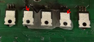

Vais Tech
На фото плохо видно, но можно разглядеть край плёнки:
LEE4ER
[user]Vais Tech[/user], пленки чего? Термоклея? Лака? Чего-то еще? - чего?

B08AH
Цитата: Vais Tech от 21 Июнь 2019 в 18:02На фото плохо видно, но можно разглядеть край плёнки:
Почему то возникла такая картина, что термопрокладка хранится в пленке, и перед установкой пленку надо оторвать. Как у пластырей. И пленка была немного нарушена, а китайский рабочий схватил за край, дернул и только часть этой пленки оторвал, а часть осталась на термоинтерфейсе

IKmc
Цитата: B08AH от 21 Июнь 2019 в 22:21термопрокладка хранится в пленке, и перед установкой пленку надо оторвать
Так и есть, хранится наклеенной на полиэтиленовую пленку. Но "наклеенной" - это сильно сказано. Там чуть-чуть потянуть, отходит очень легко, можно даже нечаянно отделить при неаккуратном хранении.

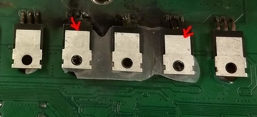

FuzzyPixel
#206
Продолжение банкета. Товарищ с, по его утверждениям, долгим опытом по дизайну и работе с электроникой, разобрал свою Николу и нашел там то же самое (только пока без горелостей). Он тоже говорит, что это клей.
Думает, что это "нововведение" кем-то на сборочной линии.

LEE4ER
https://forum.electricunicycle.org/topic/13954-my-84-volt-nikola-triumphs-tribulations-and-failures/?do=findComment&comment=242472
Спасибо за ссылку :)
В общем что и требовалось доказать - гуманитарий Марти и лучше игнорить.  На фото как раз скорей самый обычный лак, которым платы после мазюкают.   Ну если он уверен что термоклей, то это проверяется легко.   Раз не могут этого проверить, значит гуманитарии :laugh: :laugh: :laugh:

LEE4ER
[user]FuzzyPixel[/user], :facepalm:   Марти при том что он изначально предположил , а т.к. он "популярный блогер", то у него дофига дилетантских "предположений", которым этот контент засерает мозги и порождает невежество дальше.
Проверяется ОЧЕНЬ просто - Дотронуться разогретым уже носиком терпопистолета.  Если это термоклей, то он растает и приложив, а после убрав палец, он растянется соплей. Поэтому и называется термосоплями.

FuzzyPixel
"After poking and melting the original substance, I can say it's some type of hot-glue."
Похоже? Это из его поста про клеевое предложение.
IKmc
Вообще, равномерно размазать по плоскости термоклей - задачка непростая, это надо всю плоскость сильно греть. Все же легче предположить какой-то лак или жидкий клей.
Если присмотреться к фото из того поста, впечатление, что крайний левый мосфет снизу покрыт пленкой на контактной поверхности. И автор поста пишет про "присутствие вещества, являющегося эффективным тепловым изолятором на поверхности теплообмена мосфет".
