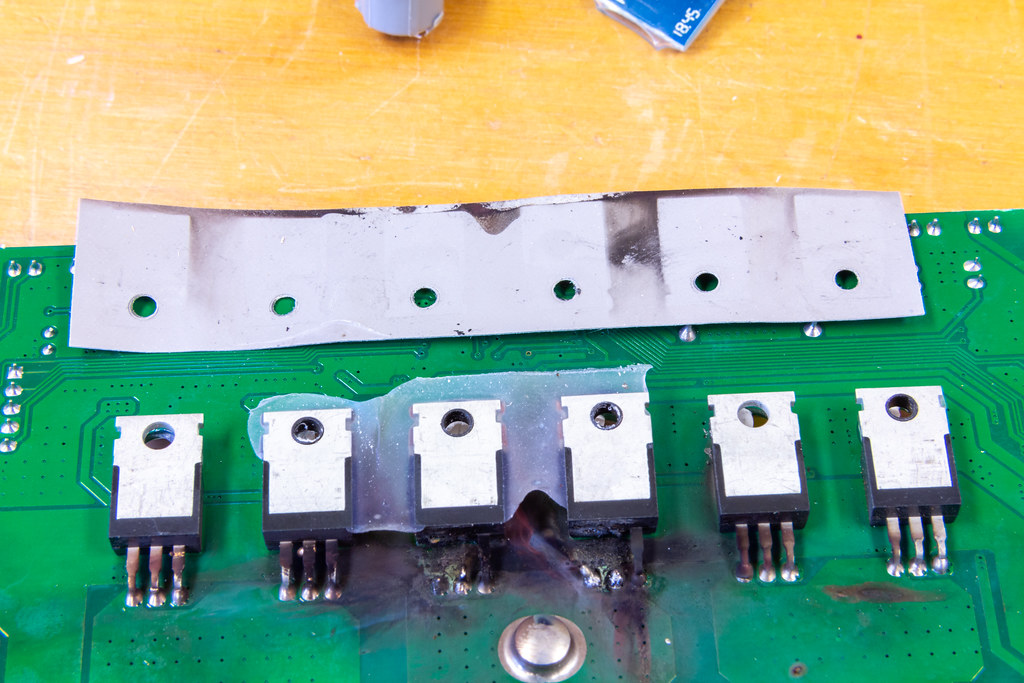

#177
https://youtu.be/UstREObHBX8
У Марти с буржуинского форума сгорели мосфеты на 84в Николе на его знаменитом маршруте смерти, где он мучает все колеса.
Начиная с 5:57 на видео. Потом он его разбирает.
Vais Tech
Ну что за позорные говнофеты  :facepalm: Ну как можно на колеса такой мощности ПРОДОЛЖАТЬ ставить это говнооооо  :facepalm: :facepalm: :facepalm:
FuzzyPixel
Есть надежда на том форуме, что было вызвано криворукостью сборки, где кто-то забыл убрать защитную пленку с теплоотводящей прокладки на мосфете и они соответственно перегрелись (на фото видно остатки пленки).
На 100в Николе вроде стоят мосфеты посущественнее.
