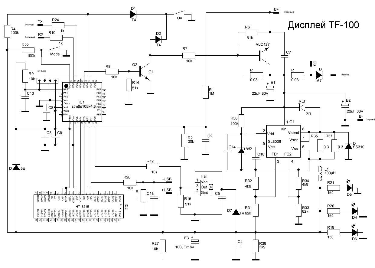

Цитата: sergo842 от 18 Апр. 2019 в 08:46
Плюс ,повелся на мощность 450В. С цветным дисплеем наверно тупанул, а может из за неясности совмещения, китаез и их описание не понять без шифровальшика.
Я попереписывался с китайцами, обещали до 20А версию 6 фетового доработать, зато по размеру точно в отсек влезет. Еще там интересная функция намечается - электронный тормоз, но для нее еще один холловый курок надо устанавливать.
Сейчас сижу схему от дисплея разрисовываю, чтобы поковыряться со своим.

Николай48
#2038
Цитата: sergo842 от 19 Апр. 2019 в 08:31
                С этого момента хотелось бы подробней, какие контакты надо перемкнуть, так понимаю,питание запуск питания контроллера, второе, если мы принудительно включаем курок, то будет ли работать курок управления, или надо перепаиваться по проводам непосредственно к датчику холла.
По первому пункту подскажу. в Дисплее красный провод плюс АКБ белый питание слаботочки контроллера, если их через тумблер замкнуть то контроллер включится.
Насчет всего остального пока остаюсь при своем мнении, но можно попробовать контакты 4,3V;SD; GND, для подключения курка напрямую. Они там рядышком все вместе.
А то выходит так, залило у Николая курок, и приехали, согласитесь, не дело это.
У меня там аппаратно все исправно, проблема в прошивке. Видимо прошел сбой и она зависла на каком то цикле.
На плате есть 4 площадки для подключения внутрисхемного программатора ST-Link. Так что при наличии прошивки можно будет дисплей оживить.
Складной Fet, мотор BF-RMG06 36V350W (10), контроллер KT36ZWSRMT-LED-C&D, батарея Li-Ion 36V 10AH;  моноколесо 14", Kugoo M4-Pro 16AH, Mustang bbs02 48V750W Li-Ion 48V 20AH;

inwin

sergo842
Цитата: Николай48 от 19 Апр. 2019 в 21:46С полосой все более менее ясно. Нажимаете на кнопку, заводится DC-DC преобразователь, включается подсветка и инициализируется контролер LCD (HT1621). Он и поджигает полосу. А вот дальше ничего не происходит.... Процессор STM8 молчит как партизан.
Так беда то в том, что она все время горит, после выключения , из за этого не работает сигнализация, не встает на замок, ошибок не кажет. С новья вроде и свет гас, после постановки на охрану. Вроде как и включить можно было снимая с охраны, забыл  уже как там да чего было, толком не успел опробовать.
"Нажимаете на кнопку, заводится DC-DC преобразователь" -похоже завелся на постоянку, "ушел в дежурку"

Николай48
Прозвоните два транзистора  Со стороны экрана мелкий Q2 с надписью G1 и с обратной стороны большой рядом с двумя конденсаторам с надписью MJD127.

Николай48
Цитата: sergo842 от 20 Апр. 2019 в 08:30
Да их там всего то пара, MJD127, похоже за включение отвечает, ключ питания, так оно включается и выключается, а вот мелкий , это да, этот может, в дежурном ожидании похоже стоит.
Они оба за включение отвечают. Мелкий большой открывает. Если у вас полоса не гаснет, то ничего и не выключается.
    Как там ,схемка то рисуется?
Схему нарисовал за исключением Сегментов LCD ну и некоторые цепи не очень понятны так как стекло не выпаивал.

Николай48
А у нас среди владельцев М4 программистов нет знакомых с STM8? Неплохо было бы с рабочего дисплея TF-100 прошивку слить. Там на плате есть 4 контакта под ST-Link.

sergo842
Цитата: Николай48 от 20 Апр. 2019 в 21:51Схему нарисовал за исключением Сегментов LCD ну и некоторые цепи не очень понятны так как стекло не выпаивал.
За схему огромное спасибо, проделан не малый труд.  транзистор 127, не совсем правильно прописан , р-н-р по даташиту.
В моем случае звонится переход Э-К, на белом постоянное питание около батарейного.
Про  ключи контроллера, все в порядке, звонятся ровненько по внутреннему диоду, управляющий каскад, проверить не так просто, провода и мелкосодержание не совсем позволяют мониторить данный процесс, весь в надеждах.
