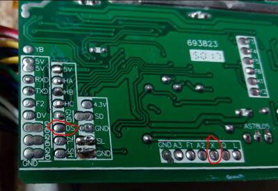

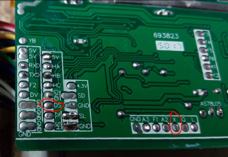

M4 не торморзит двигателем. Рекуперация включается только после напайки сопли.
Похоже что на моем не предусмотрено, нет соплей, нет и рекуперации.
Интересно, а много ли она температуры нам добавит на колесо, и не "пожарятся" ли мосфеты от подобных деяний.
За одно фотки контроллера просили  приложить.
ILICHok
Цитата: sergo842 от 03 Апр. 2019 в 09:01Похоже что на моем не предусмотрено, нет соплей, нет и рекуперации.
На контроллере 17A надо напаять провод между контактами DS и X для включения легкой рекуперации при торможении. Некоторые так делали проблем вроде не было. Есть предположение, что если вместо X паяться на Q или L то сила рекуперации может измениться, но лично мне неизвестны случаи, чтобы кто-то пробовал.

На 5й стр в ответе 85(?) было написано для включения рекуперации "DS+X", т.е., нужно, как я понял, соединить эти два контакта друг с другом(?).
ЗЫ: лично я не пробовал.

Цитата: ILICHok от 03 Апр. 2019 в 09:14На контроллере 17A надо напаять провод между контактами DS и X для включения легкой рекуперации
Внешне 17 и 20Ач очень похожи, возможно дело просто в шуте, мой сильно покусан, меняли сечение. Ключи по даташиту не пробиваются, маркировка есть ХС7508, и думается что они 75Вольт по 8Ам, в паре 16, это всего лишь предположение. На случай пробоев, не плохо иметь ввиду аналоги, либо просто заменить на более приличные  с запасом, ампер на 30-40.   Может аналоги кто подскажет, электронщики, АУ! :bravo:
