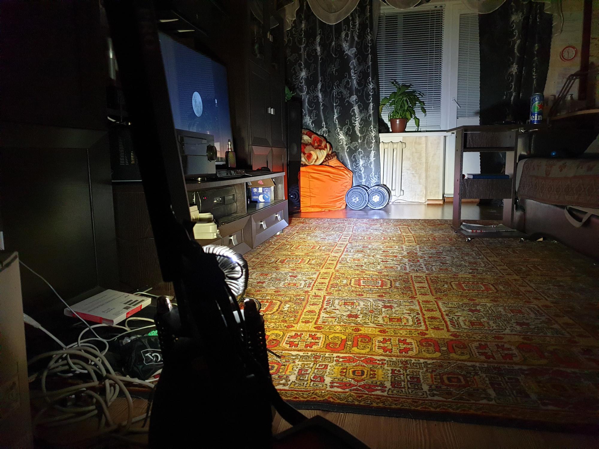

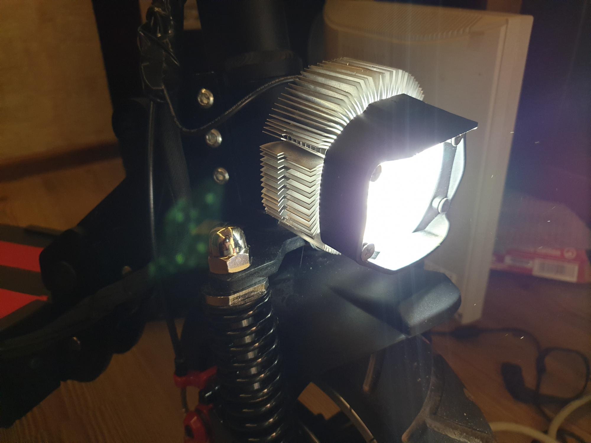

Провел небольшой тюнинг светотехники. Установил контроллер в пультом на боковые ленты. Теперь можно выбирать из семи цветов статично или с морганиями, несколько разноцветных режимов, а так же присутствует регулировка яркости и скорости. Ну и при необходимости можно с пульта отключить. Видел на али похожие контроллеры с управлением по блютус с телефона за недорого.
Дождался две фары TDGO с али по 10 ватт и с ними произошла оказия.  :-( Когда начинаешь вжаривать контроллер вываливается с шестой ошибкой, самокат перестает ехать и фары выключаются. По всей видимости контроллер не вытягивает дополнительную нагрузку на внешние потребители. Наверное будут подключать напрямую на батарею мимо контроллера.

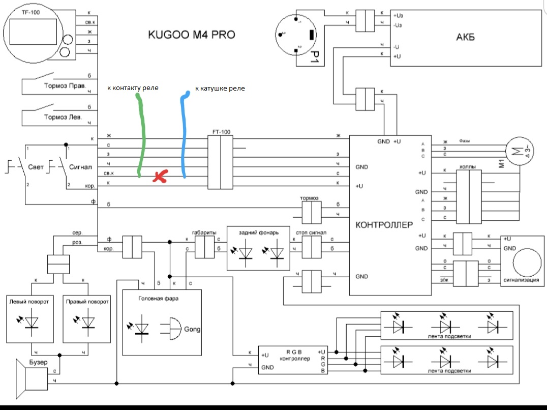

Цитата: ILICHok от 01 Апр. 2019 в 11:55Дождался две фары TDGO с али по 10 ватт и с ними произошла оказия.   Когда начинаешь вжаривать контроллер вываливается с шестой ошибкой, самокат перестает ехать и фары выключаются. По всей видимости контроллер не вытягивает дополнительную нагрузку на внешние потребители. Наверное будут подключать напрямую на батарею мимо контроллера.
Была такая же проблема, пришлось разгрузить контроллер дополнительным реле, теперь хоть 200вт прожектор подключай.))

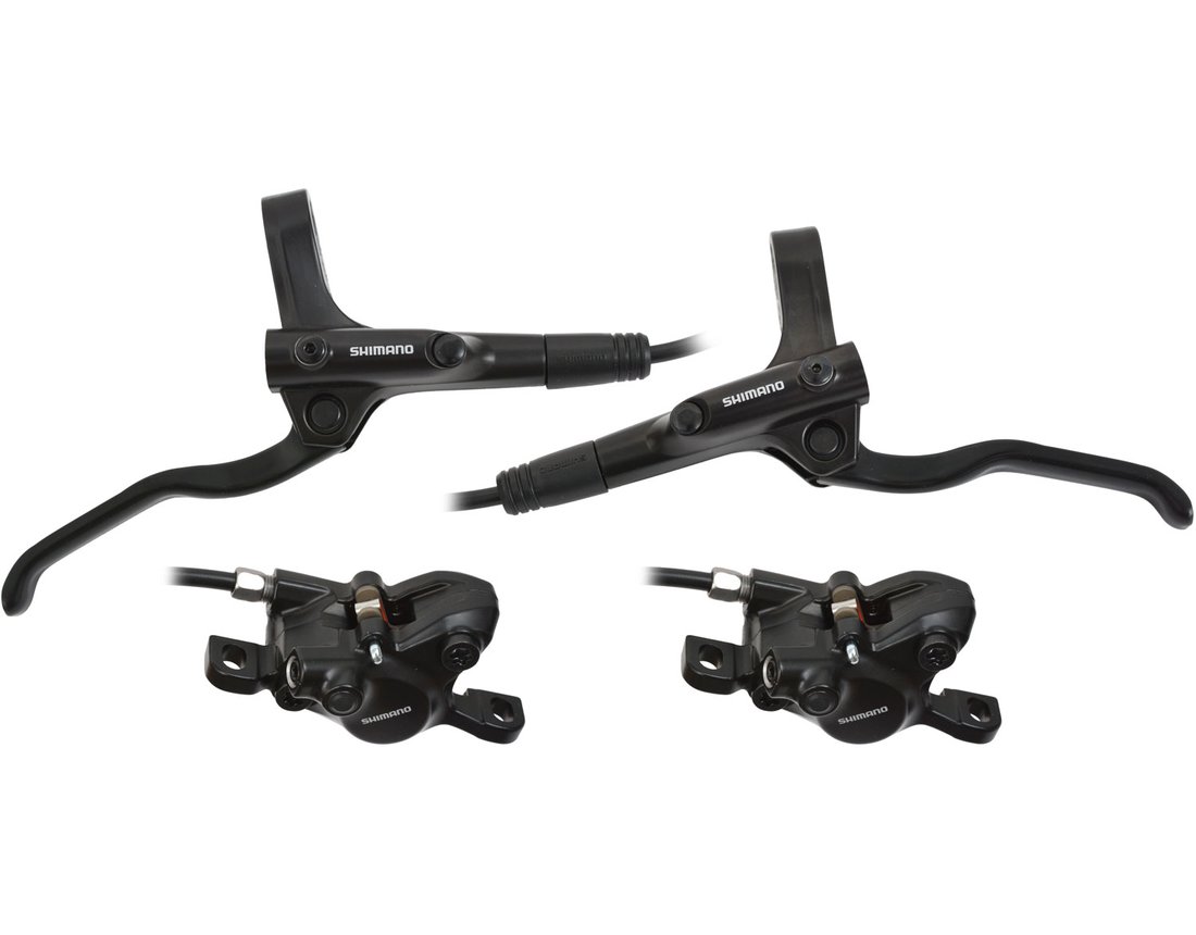

Господа! Подскажите пожалуйста :hello:
Сегодня пытался товарищу поставить гидравлические тормоза, после ооочень удачного опыта  на своем КГБ. Родные тормоза просто ужасссс.
Но не все так просто, они просто не встают нормально! И проблема даже не в том что разные переходники, я поменял на больший. Так и угол установки не тот.
В голову приходят только кастомайзить пластины-переходники. Тормоза кончено на Кугах полное дно.
Есть уже готовый кейс по решению данной задачи ?!
Kugoo S3 2шт - мой и жены. Kugoo G-Booster- мой. Также через меня было куплено уже 24шт S3 друзьям и коллегам. За всеми ними наблюдаю.
inwin
[user]Соломатин Ян[/user], никто не устанавливал на куго м4 гидравлические тормоза.

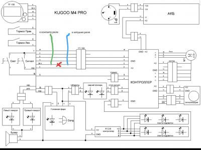

Tantal380
Цитата: sergo842 от 01 Апр. 2019 в 18:03То есть, дело не в БМС?
   Схему включения в студию, хоть у нас и белые ночи на носу, пожалуйте.
Какое реле, вольтаж, напряжения работы фар, на кокой выключатель привязывались.
Фотку фар тоже не плохо бы увидеть, ссыль на нее, и тд.
извиняюсь, фару увидел ,фары TDGO с али по 10 ватт
Подключил выход с контроллера всей нагрузки к катушке реле а нагрузку через реле на плюс батареи.
Без такой модернизации контроллер через пару минут вываливается в ошибку 06 (видимо что то перегревается в контроллере от большой нагрузки). Помогает выключение на пару минут самоката, но при включении фары ситуация повторяется.
Вот схема из соседней ветки от [user]Николай48[/user]
